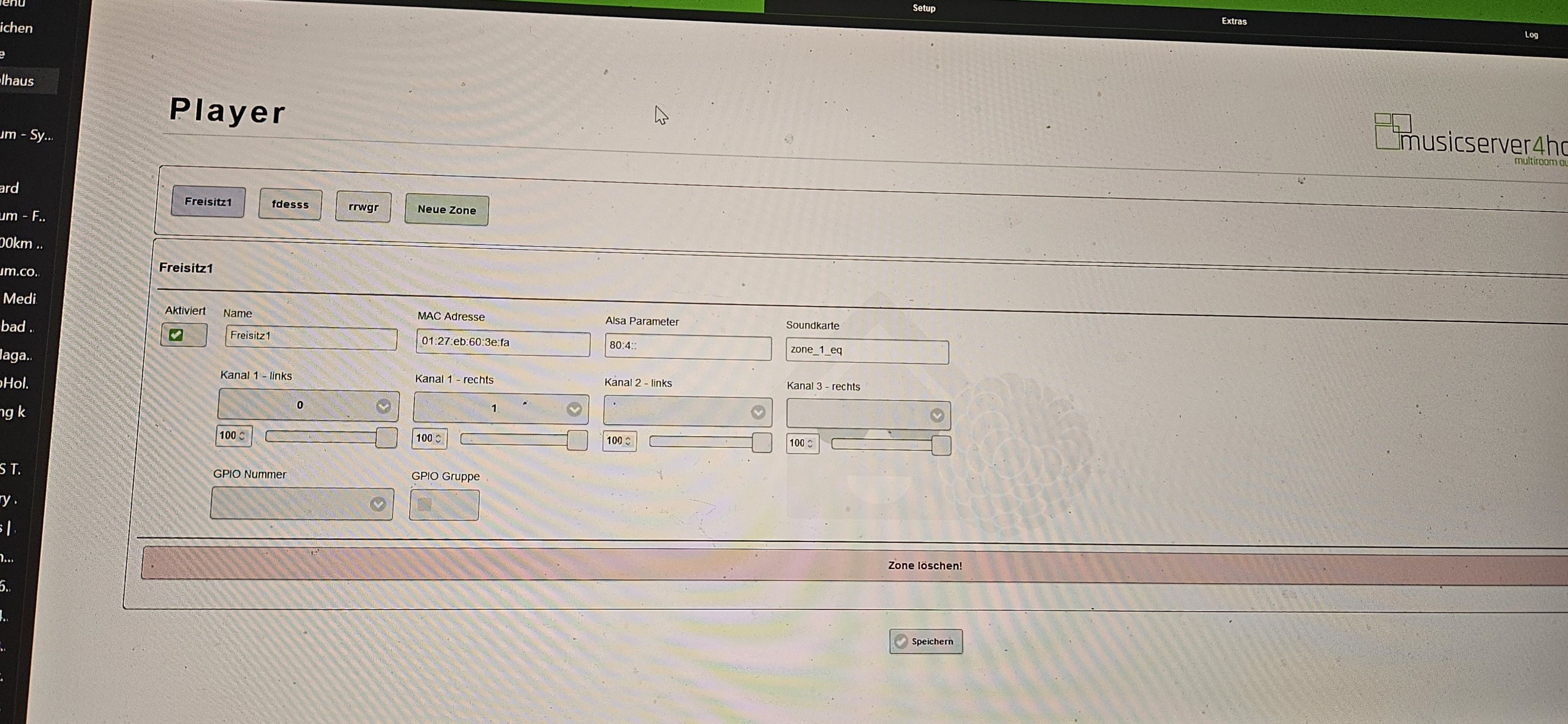

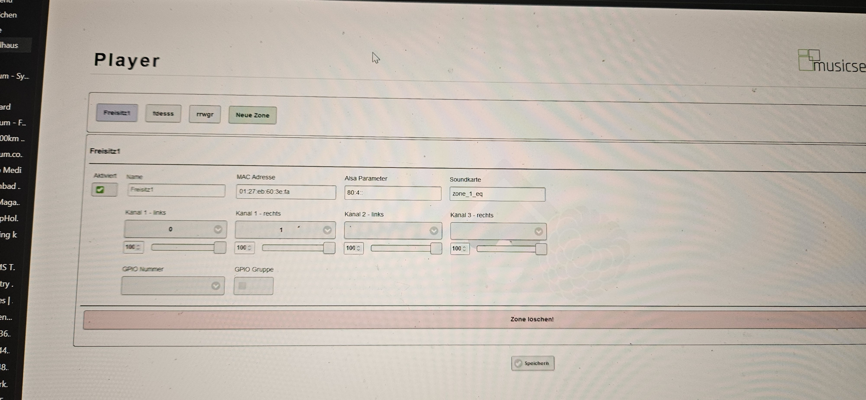

          Moin Moin,

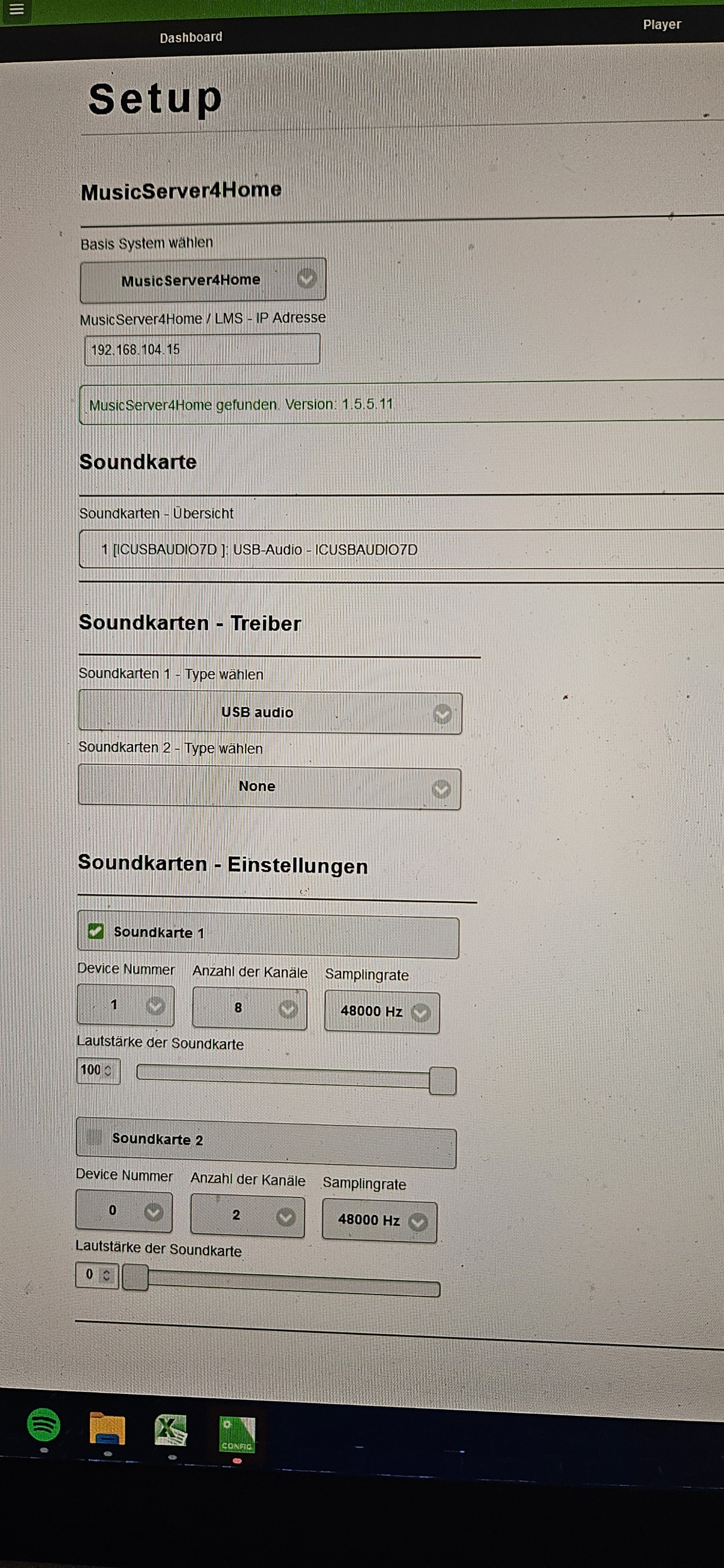

          so habe mir nen Pi3b+ besorgt den Loxberry und den Ms4h Client installiert.

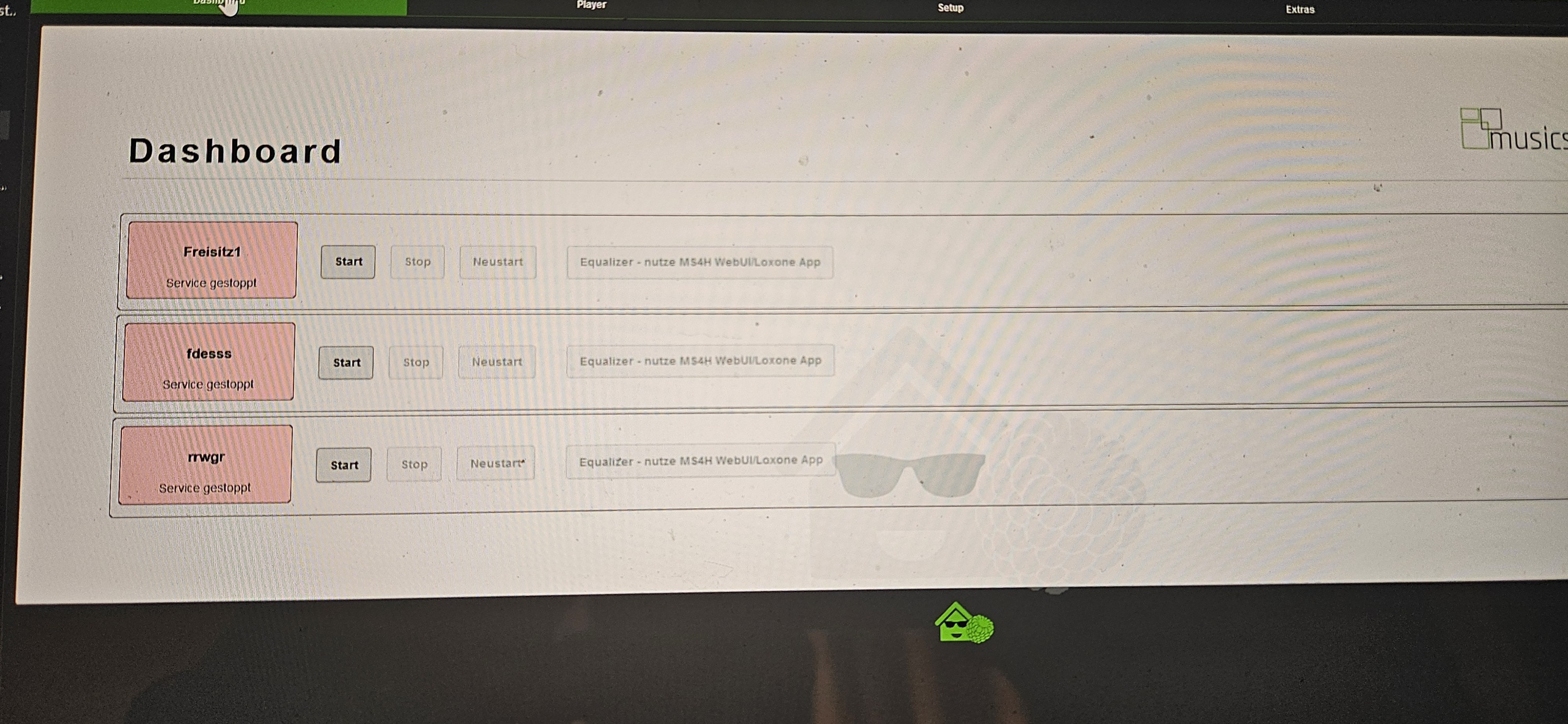

          Jetzt habe ich eine CSL USB Soundkarte angeschlossen und 3 Zonen angelegt.
          Leider finde ich die Zonen nicht im MS4H und Sie werden auch nicht grün.

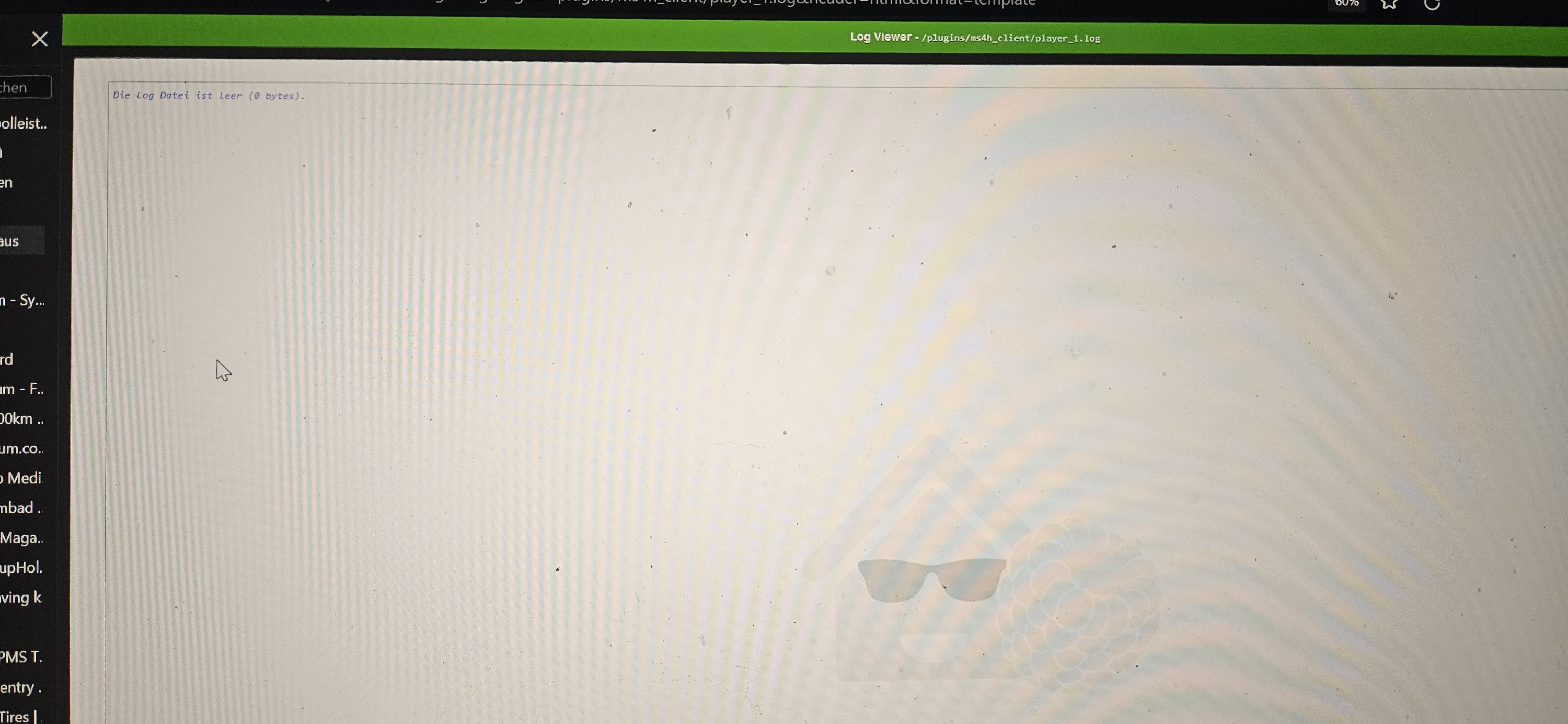

          Habe alles hoch und runter gelesen, der Log ist auch leer.
          Keine Ahnung was ich falsch mache.

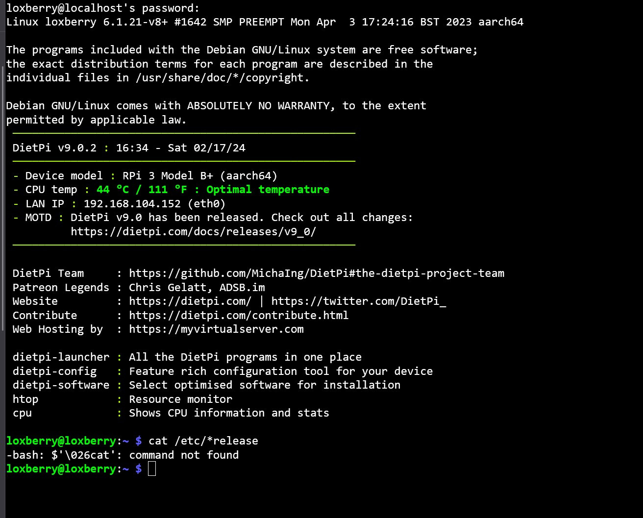

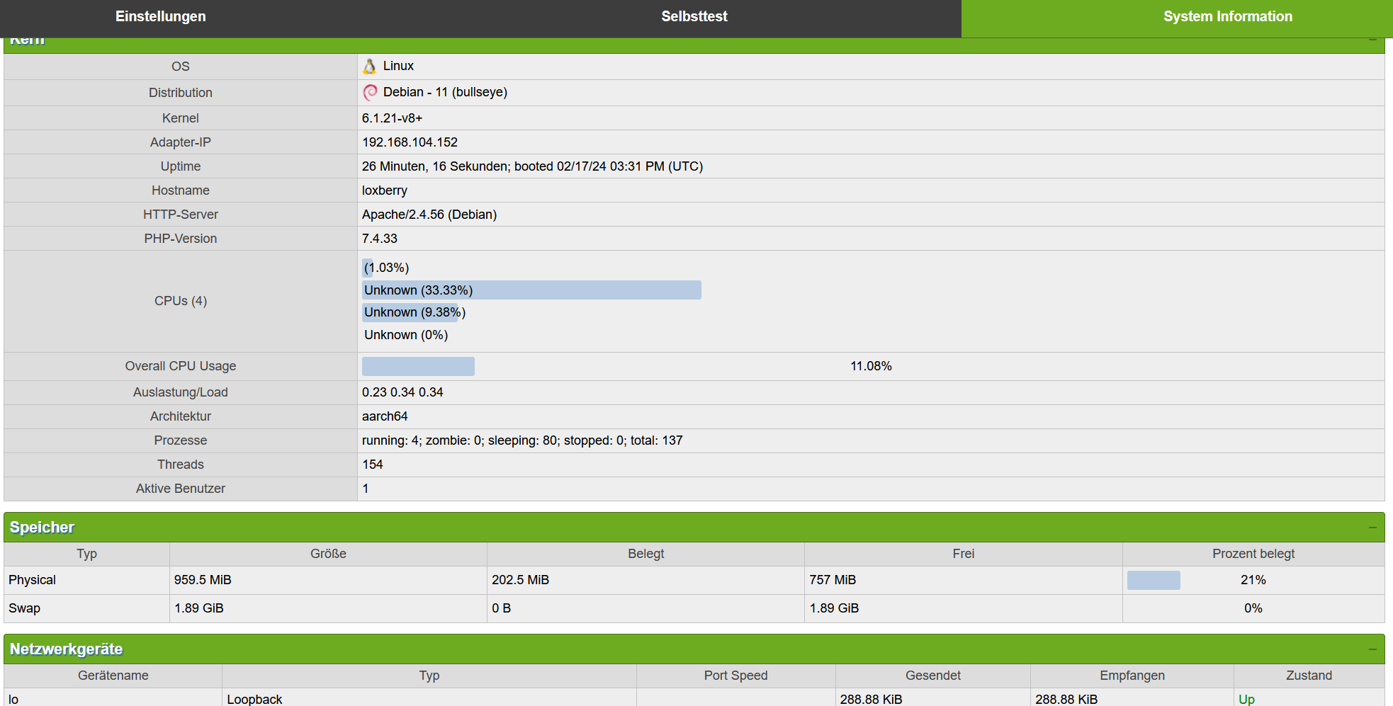

            Loxberry auf Bullseye oder Bookworm installiert?
        • Rosenzuechter
          • 24.02.2016
          • 399
          #37
          bullseye, wie in der Anleitung geschrieben. Kann ich das irgendwo kontrollieren?
          Habe es nach der Anleitung gemacht und auch alle Programme und Images von hier verwendet.
          Zuletzt geändert von Rosenzuechter; 17.02.2024, 09:38.
            In der Konsole...
            cat /etc/*release

            hat sich ichts geändert, wieder alles neu installiert eine Zone angelegt.
            Sie wird nicht grün und der Log bleibt leer.
            Was brauch er denn damit ein player grün wird nur die Soundkarte und den ms4h mit der eintragung der IP?
            gruß
            Stephan

              Da steht V9.0.2 und Debian 11 bullseye.

                ich habe es gefunden, hatte die ARMv8 und nicht die v7
