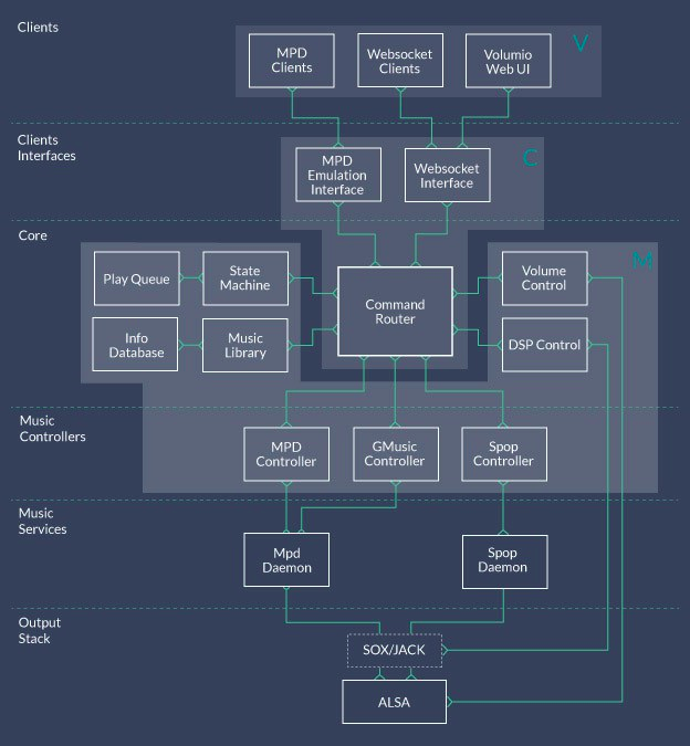

                  Wer könnte der Nachfolger für den LMS sein?
                  Ich höre extrem viel Gutes von Volumio (https://volumio.com/), habe es selbst aber noch nicht probiert. Nach einem kurzen Blick auf die Developer-Webseite:
                  - Open Source, aber kommerzielle Firma im Hintergrund
                  - Eigene Server-Software als OS, damit keinerlei Ressourcenaufwand für den Server an sich
                  - Android or iOS app
                  - UPNP und Apple Airplay
                  - Support für Hardware DACs (USB 2.0 DAC, Pi, Odroid)
                  - Hardware Clients verfügbar (Webshop)
                  - Schnittstelle scheint sehr gut beschrieben zu sein: Websocket, Rest Api: https://developers.volumio.com/
                  - Erweiterbar über Plugins: https://community.volumio.com/t/volu...llection/38741
                  - Kann sogar LMS und Sqeezelite als Plugin
                  - Community Forum: https://community.volumio.com/
                  - Es gibt bereits Bindings für ioBroker, Home Assistent, open HAB, was auf eine rege Community-Aktivität schließen lässt
                  Einzigster Nachteil den ich sehe: Synced Multiroom ist als Feature kostenpflichtig. Wenn das dann aber gut funktioniert, ist es die 5 EUR/Monat sicherlich wert.
                  Architektur:
                  Klicke auf die Grafik für eine vergrößerte Ansicht  Name: architecture-11a62e059679153983c0752b0fac1cfc.png Ansichten: 0 Größe: 242,3 KB ID: 466364
                  Wie geschrieben: Alles was mit LoxBerry zu tun hat, kann ich beisteuern und da arbeite ich gerne mit. Volumio klingt für mich zukunftsweisend. Was ich nicht kann ist Node.js (Gateway).
