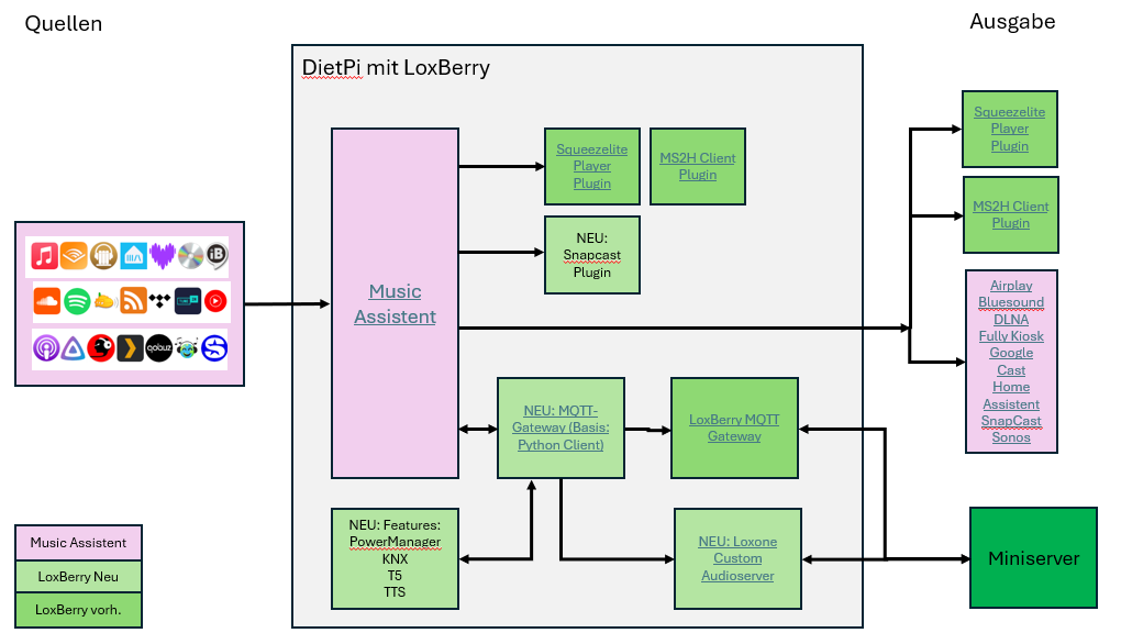

        Mich lässt das Thema nicht ganz los, weil ich durchaus noch Bedarf an einem MusicServer habe Ich habe also gestern auf Basis meines obigen Posts mir die Lösungen noch einmal angeschaut und eine Art Konzept gemacht, wie man ein Gemeinschaftsprojekt aufsetzen könnte. Ziel bei meinem Konzept war, möglichst viel gutes, vorhandenes zu übernehmen und nur die Teile zu "modernisieren", die hismastersvoice hier schon angebracht hat.
        Gebt gerne Feedback - ist nur eine Idee. Aber es fliegt auch nur, wenn sich mehrere Leute daran beteiligen. Ich habe keine Zeit neben dem LoxBerry so ein Projekt zu stemmen. Ich denke das geht hismastersvoice genauso wenn ich das hier richtig verstanden habe.
        Also:
        Klicke auf die Grafik für eine vergrößerte Ansicht  Name: image.png Ansichten: 0 Größe: 69,6 KB ID: 466843
        Betriebssystem:
        Als Betriebssystem bietet sich DietPi mit LoxBerry an. Damit haben wir Dinge wie SMB-Shares, USB, Netzwerk, etc. pp. abgefrühstückt und brauchen uns darum nicht mehr zu kümmern
        Medienverwaltung:
        Als Medienverwaltung und Streaming-Provider ist aus meiner Sicht Music Assistent die aktuell Beste Wahl. Die Entwicklungsgemeinde ist gigantisch durch Home Assistent und die Entwicklung ist extrem aktiv. Die Auswahl an möglichen Quellen und Ausgabeformaten ist riesig - unter anderem als Ausgabe Sonos, AirPlay, SnapCast und Squeezelite. Das scheint mir eine perfekte Basis zu sein. Gleichzeitig werden sehr viele Eingabeformate unterstützt: Lokal, Spotify, TuneIn, YoutubeMusik etc. pp.
        Das einzigste Feature, was ich aktuell vermisse ist die Möglichkeit per AirPlay auf die Player zu streamen. https://github.com/orgs/music-assist...scussions/1757 Auch Klinke als Eingang scheint nicht out-of-the-box zu gehen. Eventuell kann man hier den Umweg über MPD nehmen. Das müsste man sich anschauen.
        Schnittstelle Miniserver (Virtual Input/Outputs):
        Zur Kommunikation mit Music Assistent gibt es eine API und dafür eine Python-Implementierung. Das kann man gut nutzen um ein Gateway zu bauen. Aus meiner Sicht bietet sich hier MQTT an. Das hat den Vorteil, dass wir damit über das LoxBerry MQTT Gateway eine Schnittstelle zu VIs in Loxone haben. (also das alte Squeeze-Connect Gateway aus dem MS4H). Zudem müsste man späterm wenn man die Medienverwaltung mal wechselt, nur das Gateway anpassen. Alle nachfolgenden Dinge (siehe unten) können bleiben wie sie sind. Aus meiner Sicht ein riesiger Vorteil.
        Schnittstelle Miniserver (Audioserver):
        Hier haben wir zwei Möglichkeiten, die sich Gagi schon angeschaut hatte. Man könnte also Gagis eigene Implementierung oder die von Ruby Berends hernehmen und eine MQTT-Schnittstelle hinzufügen bzw. die alte LMS-Implementierung gegen MQTT ersetzen. Schnittstelle zum Music Assistent ist dann das oben erwähnte MQTT-Gateway.
        Wenn Loxone die AudioServer Schnittstelle zumacht, bleibt immer noch die Schnittstelle über VIs - so wie zu Anfangszeiten des MS4H ja auch. Das wäre schade, ist aber von uns eh nicht zu ändern.
        Weitere aktuelle Features des MS4H (KNX, T5, TTS, Powermanager, etc.):
        Diese weären neu zu implementieren. Basis könnten die Skripte von hismastersvoice sein. Vorschlag wäre auch hier auf MQTT umzustellen und wieder das oben erwähnte MQTT Gateway zum MusicAssistent zu nutzen.
        Lokale Ausgabe:
        MusicAssistent unterstützt Squeezelite als Client. Damit können wir die vorhandenen beiden Squeezelite Plugins direkt nutzen. Zusätzlich könnte man dann noch ein neues SnapCast Plugin für den LoxBerry entwickeln und könnte auch das als Client nutzen (wird ebenfalls von MusicAssistent unterstützt).
        Remote Ausgabe:
        Von Haus aus unterstützt MusicAssistent Airplay, Bluesound, DLNA, Fully Kiosk, Google Cast, Home Assistent, SnapCast, Sonos, Squeezelite. Somit würden wieder die vorhandenen Squeezelite Plugins für den LoxBerry funktionieren. Für Squeezelite gibt es auch ein ESP32 Projekt. Externe Wifi Lautsprecher würden über AirPlay, Sonos, DLNA funktionieren. Ist UPNP noch aktuell? Das habe ich bei MusicAssistent leider nicht gefunden. Das oben schon erwähnte neue SnapCast Plugin kann ebenfalls direkt als Remote Zone genutzt werden.
        Wenn wir das Konzept ausdiskutiert und Rund haben, müssten sich damit dann Leute finden, die sich dem Thema annehmen Ich würde daher parallel mal eine Liste anfangen, damit wir schauen ob es genügend Leute hat, die mitmachen. Natürlich können mehrere Leute an einzelnen Themen arbeiten. Ich würde folgende Themen sehen:
        Gesamtkoordination "MS4H 3.0"
        Installationsroutine Medienverwaltung @Prof.Mobilux
        MQTT Gateway @Prof.Mobilux
        Audioserver Schnittstelle @Gagi
        Zus. Feature: PowerManager
        Zus. Feature: TTS
        Zus. Feature: T5
        Zus. Feature: KNX
        SnapCast Plugin / Schnittstelle

          Habe das gerade mal alles nachgelesen, und soweit verstanden.
          Features...
          T5 wird eigentlich nicht mehr gebraucht, das wurde am Anfang nur erstellt weil kein Gateway vorhanden war.
          KNX würde ich mal vernachlässigen, da ich das Ganze auf Loxone abzielen würde, und ein KNX Taster usw. kann in Loxone über die Gruppen-Adresse zum Gateway realisiert werden.
          PowerManger kann ich wieder übernehmen.
          TTS könnte man ggf. die von Liver_64 nutzen. https://wiki.loxberry.de/plugins/text2speech/start
          Was aber noch irgendwie für mich fehlt ist das Managen der Player.
          Irgendwo muss jeder Player angelegt werden, intere Player gehen sicher über die vorhanden Plugins, aber externe Sonos, AirPlay oder was auch immer nicht.
          Das Gateway muss wissen mit wem er gerade redet und die Daten entsprechend der Zone zuweisen.
          Zum Thema Gateway.
          Es ist gerade bei Loxone so viel im Gange das man hier sicher einen Teil kpl. neu machen muss.
          Fehlermeldungen wie...
          DEPRECATED Don't use 'window.GUI.VirginAppScreen' or 'GUI.VirginAppScreen' but require 'VirginAppScreen' from 'LxComponents'
          Warning: React has detected a change in the order of Hooks called by %s. This will lead to bugs and errors if not fixed. For more information, read the Rules of Hooks
          Weise darauf hin das an der Basis was geändert wird.
          Offene Punkte für mich...
          - Player Manger (neues Plugin?)
          - PowerManger
          - Equalizer
          - evtl. TTS / Alarm / Bell...
          Wenn wir einen PlayerManger schreiben, dann würde ich den PowerManger natürlich dort integrieren.
          PS:
          Noch ein offener Punkt... Welche Platform(en) wollen wir nutzen?
          Je mehr desto aufweniger.
          Zuletzt geändert von hismastersvoice; 10.08.2025, 09:46.

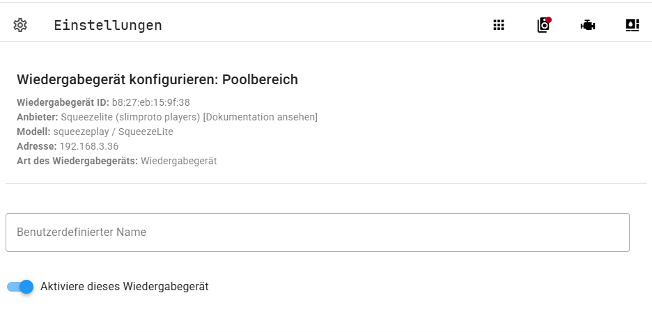

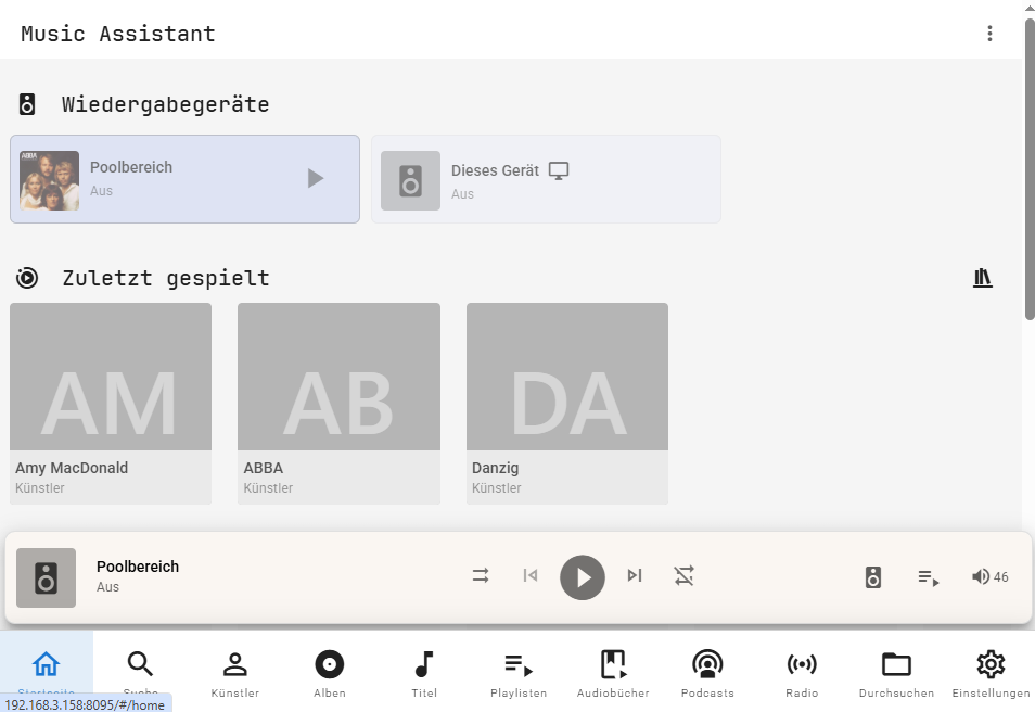

                Also ich habe gestern mal eine Testinstallation in einer LoxBerry VM gemacht.
                Music Assistent per Docker lief in 5 Minuten! Docker installiert, Dockerimage des MusicAssistent gestartet, fertig. Lokale Musiksammlung per SMB direkt aus MusicAssistent eingebunden, TuneIn Account hinzugefügt. Hat in Summe 10 Minuten gedauert.
                Meine Squeezelite Clients (Squeezelite Plugin auf LoxBerry) wurden sofort erkannt, nachdem ich die IP-Adresse auf den MusicAssistent Server umgeschrieben hatte. Nach 2 MInuten lief Musik, inkl. Sync auf Gruppen. Das hat mich schon beeindruckt!
                Klicke auf die Grafik für eine vergrößerte Ansicht  Name: image.png Ansichten: 0 Größe: 83,6 KB ID: 466880 Klicke auf die Grafik für eine vergrößerte Ansicht  Name: image.png Ansichten: 0 Größe: 44,7 KB ID: 466881
                Klicke auf die Grafik für eine vergrößerte Ansicht  Name: image.png Ansichten: 0 Größe: 62,5 KB ID: 466882

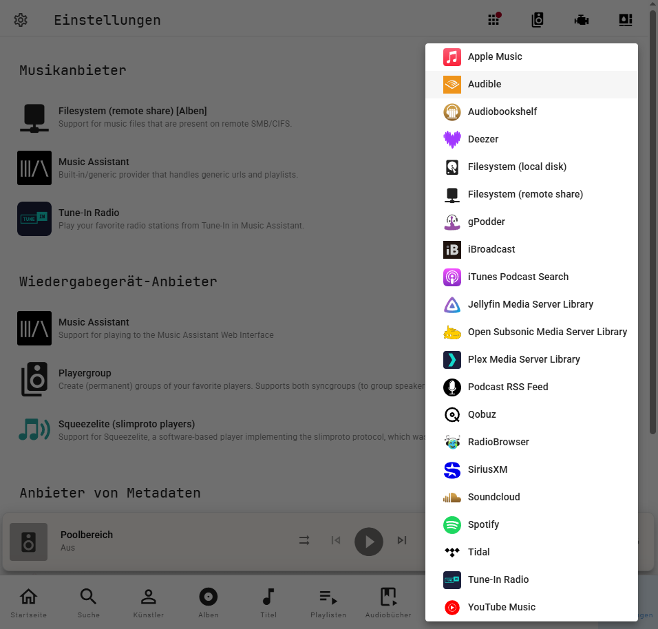

                Mögliche Quellen:
                Klicke auf die Grafik für eine vergrößerte Ansicht  Name: image.png Ansichten: 0 Größe: 131,4 KB ID: 466878

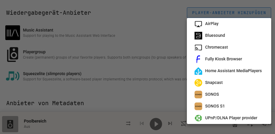

                Mögliche Ausgabe-Clients - inkl. Sqeezelite (fehlt in der Liste, weil ich es schon hinzugefügt habe):
                Klicke auf die Grafik für eine vergrößerte Ansicht  Name: image.png Ansichten: 0 Größe: 65,1 KB ID: 466879​​
