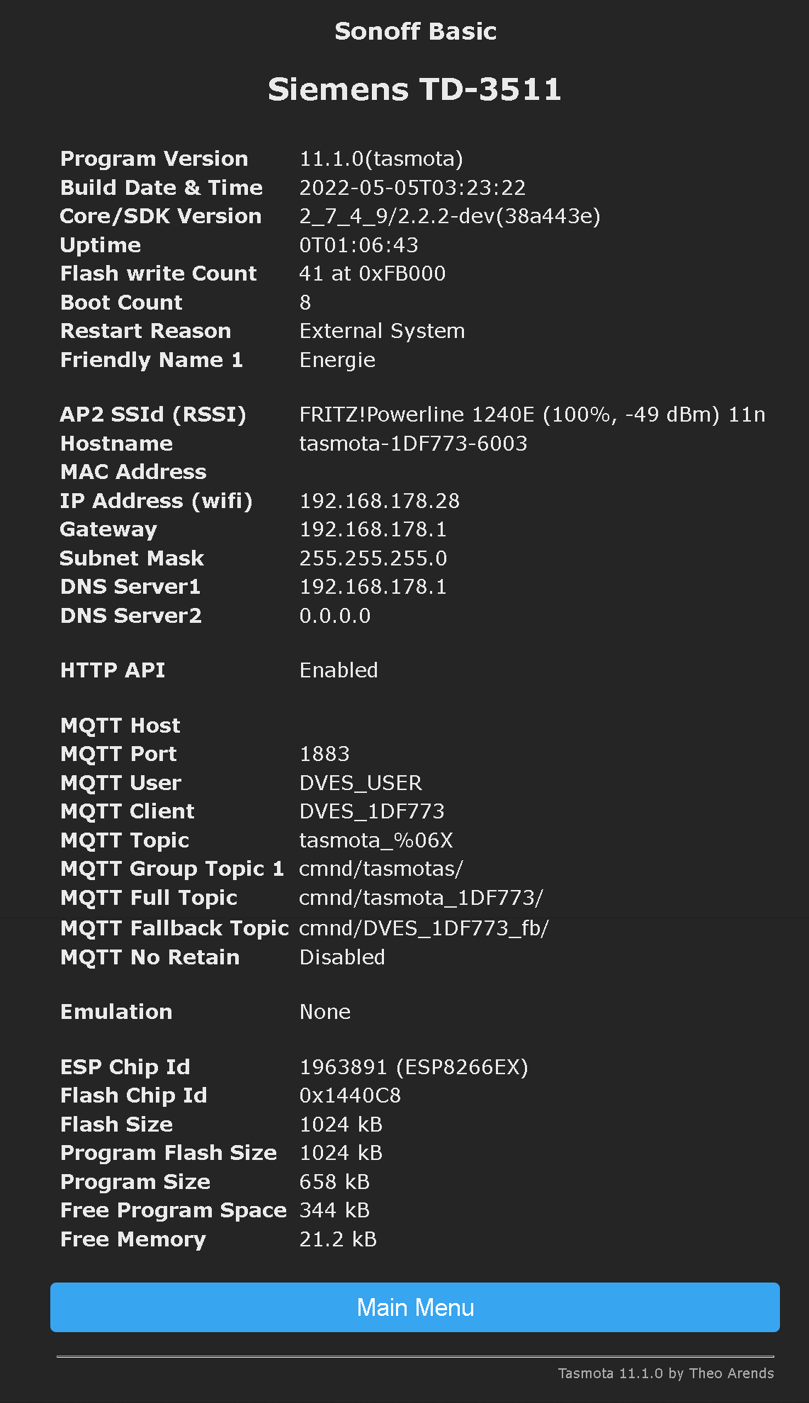

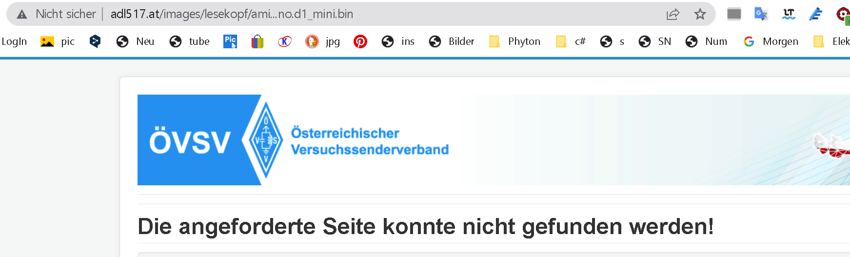

                          Guten Morgen.@AlexAn
                          Ich habe deinen Ratschlag befolgt und habe mir bei Ebay einen Lesekopf gekauft.
                          Wenn ich auf deinen Link: http://adl517.at/images/lesekopf/ami...no.d1_mini.bin klicke, passiert nichts. Bzw. ich bekomme diese Fehlermeldung
Ansichten: 3131
Größe: 47,9 KB
ID: 353325 Klicke auf die Grafik für eine vergrößerte Ansicht
Ansichten: 3144
Größe: 33,0 KB
                          Den Namen habe ich schon einmal geändert, dann hört es aber bei mir auf. Jetzt müsste in der Konsole so etwas eingetragen werden.
                          >D
                          >B
                          =>sensor53 r
                          >M 1
                          +1,3,o,0,300,STROM,1,10,2F3F210D0A,063030300D0A
                          1,0(@1,Zählernummer,550102568, Meter_number,0
                          1,=h===================
                          1,8.0(@1,Total T1 & T2,KWh,Total,2
                          1,8.1(@1,T1 aktuell,KWh,Total_T1,2
                          1,8.2(@1,T2 aktuell,KWh,Total_T2,2
                          1,8.1.1(@1,T1 letzte Saison,KWh,Total_T1-1,2
                          1,8.2.1(@1,T2 letzte Saison,KWh,Total_T2-1,2
                          1,8.1.2(@1,T1 vorletzte Saison,KWh,Total_T1-2,2
                          1,8.2.2(@1,T2 vorletzte Saison,KWh,Total_T2-2,2

                            • 4567
                            Ich geh mal auf die Suche da dir die AES Version nichts nutzt....
