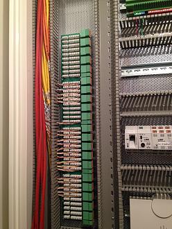

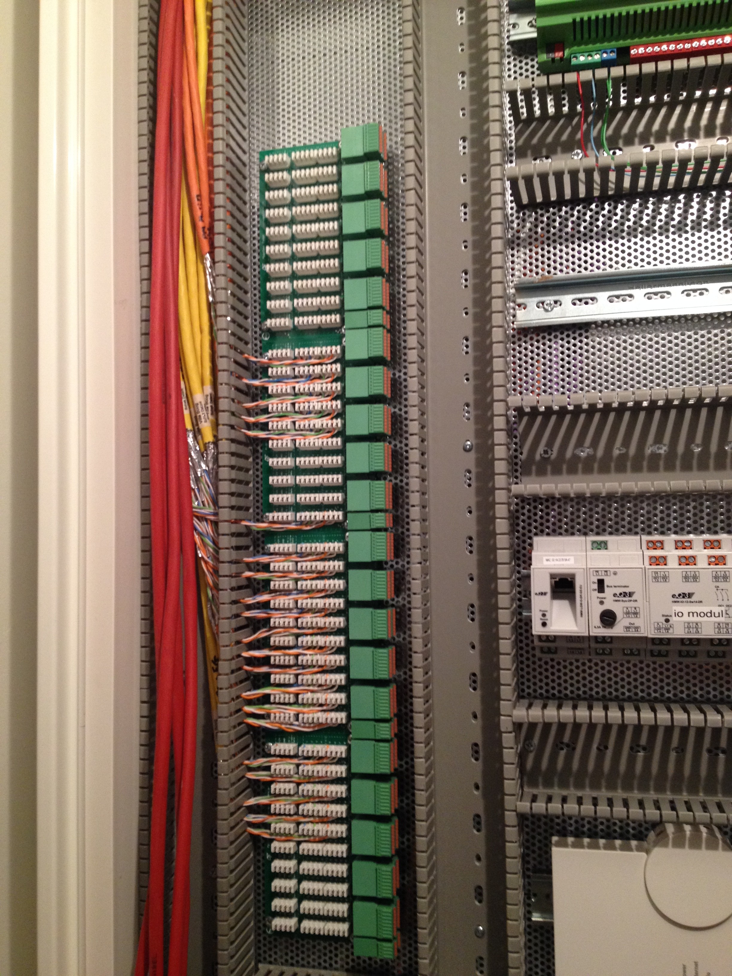

                        • evasleisure
                          • 22.09.2015
                          • 274
                          Ich habe den zentralen Anschlussblock von Appflex. Einziger Nachteil, hast halt immer gleich 10 Anschlüsse auf einmal, bei mir hat das aber mit 40 ganz gut gepasst.
                          Der Platzverbrauch ist super, ich kann auch 5V und 24V anschließen. Habe also meine 1-wire und Digital-Leitungen drauf.
                          Mein Eli war sehr zufrieden und meinte, dass er die wieder nehmen würde, wenn er mal wieder ein solches Projekt hätte. Er hat aber keine zwei aufeinander gepackt, das wäre ihm zu unübersichtlich geworden. Beschriftung kann ich noch nicht zeigen, die "weiter Leitungsblöcke" kann man aber super bekleben.

                            orli kommentierte
                            Sieht sehr gut aus. Was für einen Schrank hast du da?
