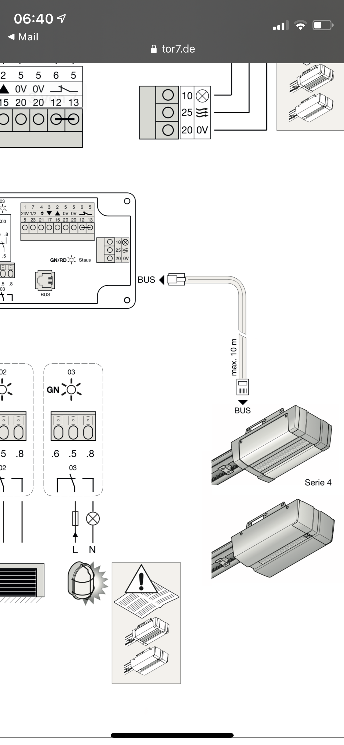

    Hier ist die Anschluss Anleitung für die UAP1-HCP.
    Relais1: Rückmeldung Tor offen
    Relais2: Rückmeldung Tor geschlossen
    Impuls zw 25 und 20 fährt das Tor in Lüften Stellung.
    Für die Torsteuerung würde ich zwei CAT7 Kabeln von deinem Hauptverteiler zur UAP1-HCP Platine ziehen,
    um alle gewünschten Funktionen abdecken zu können.
    Kommt dann darauf an, ob du zb eine Stellplatzüberwachung der Garage machen möchtest.
    Das habe ich mit eine Lichtschranke um ca 45.- von Conrad realisiert.
    Ob das Tor auch durch eine Lichtschranke überwacht werden soll.
    Usw...

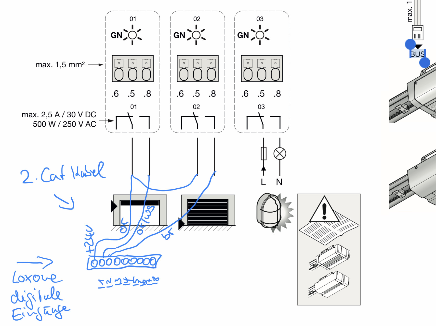

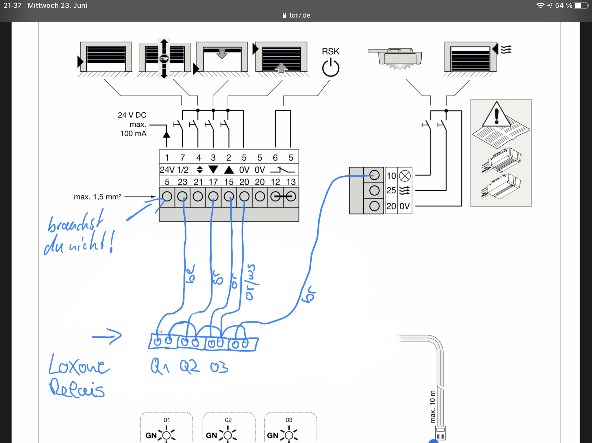

      #92
      hi Lightpicture ,
      die Anleitung habe ich mir schon so oft angeschaut und ich komm mir schon so bescheuert vor weil anscheinend jeder weiß was da zu tun ist, bis auf ich wie es scheint.
      Also: Die lange Leiste oben: 5 ist dauer + 24V, 20 ist dauer Masse, 23, 21, 17, 15, 10 und 25 gehen auf Relais auf dem MiniServer/Extension.
      Was ist mit 12 und 13?
      Bei den Relais 1-3:
      5 ist wieder dauer +24V nehm ich an und womit werden 6 und 8 verbunden?
      Geht zum Garagenantrieb irgendwas, ausser die Bus-Leitung?
      Was genau soll ich mit den Cat7-Kabeln machen? meinst du die einzelnen Adern als Steuerleitungen verwenden zu den Relais auf MiniServer/Extension?

        #93
        Bringt dich das weiter?

                    #99
                    Cool, 10m sollten reichen. Ich fände es symphatischer, wenn die Platine zusammen mit dem anderen Kram untergebracht wird :-)
                    Ist dann auch einfacher, das alles aufgeräumt zu gestalten.
                    Danke an euch für die Unterstützung.
                    Wie wird denn Relais 3 angeschlossen?
                      • 3717
                      #100
                      An Klemme 5 unf 8 an einem digitalen Eingang, dann hast du die Rückmeldung dass du ein Licht einschalten musst.
                      Benötigst du aber nicht, die Logik kannst du dir in Loxone selbst bauen wenn zB das Tor offen ist, schaltest du das Licht ein.

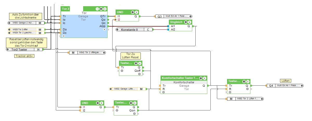

                        #102
                        neu.bau
                        Hier meine Config für die Lüften Funktion.
Ansichten: 1918
Größe: 84,1 KB
                        • neu.bau
                          neu.bau kommentierte
                          Lightpicture Hey, ich bin gerade dabei die Funktion in mein System zu integrieren. Ich verstehe deine Config noch nicht zu 100%.
                          Über einen Impuls auf Q4 wird das Tor in Lüftungsposition gefahren. Nach Ablauf der Zeit von dem Komfortschalter gibt es wieder einen Impuls auf Q4. Fährt das Tor dann wieder automatisch in die geschlossen Stellung?
                          Zuletzt geändert von neu.bau; 26.10.2021, 16:56.
                        • neu.bau
                          Lightpicture Ich habe leider immer noch nicht deine Config zu 100% verstanden. Nach der abgelaufenen Zeit von dem Komforschalter fährt das Tor kurz zu und dann wieder in die Lüften Stellung.
