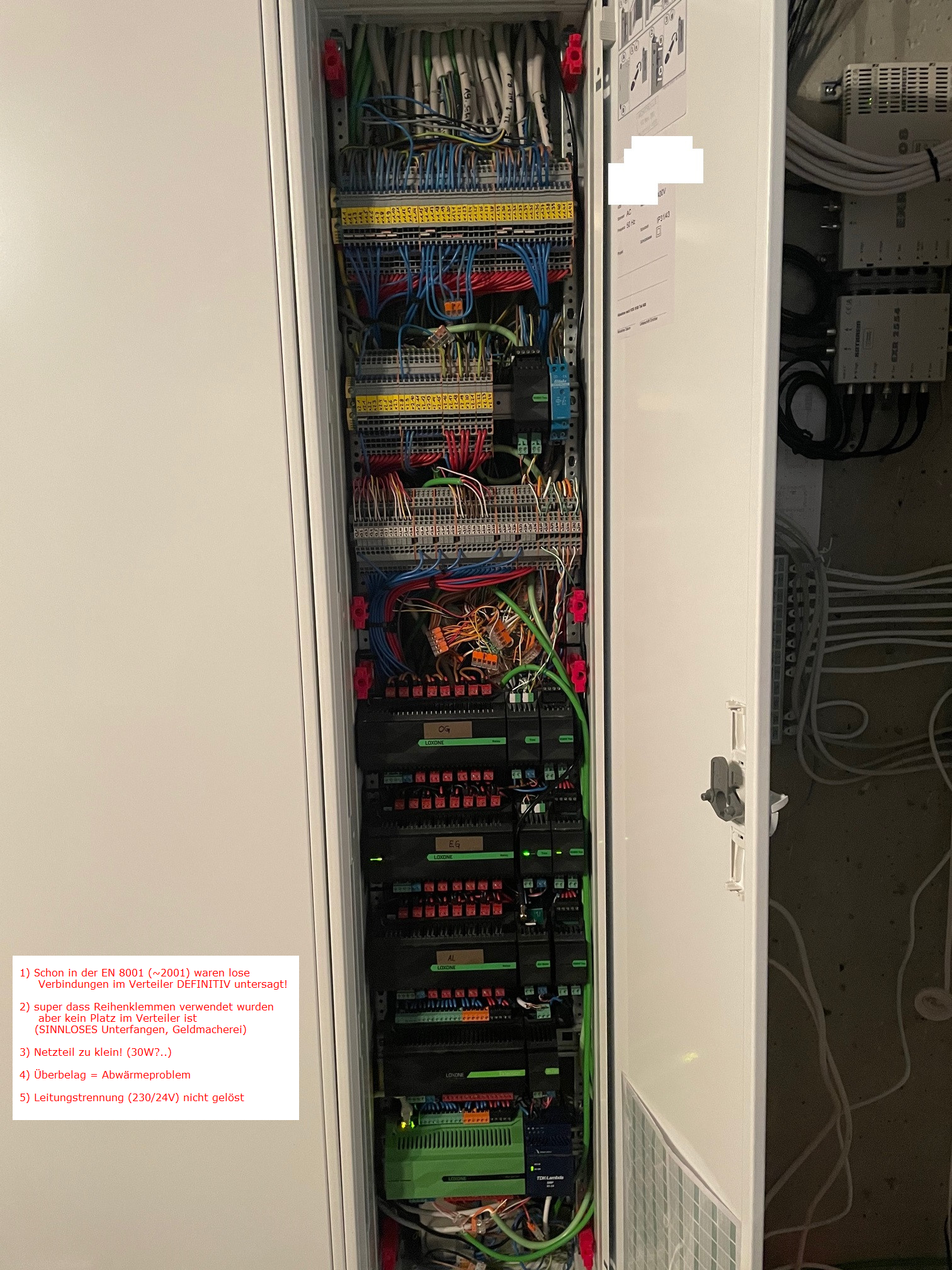

Verteilerkasten vom Loxonepartner
    #76
    Mir kommt das hier vor wie die wilde Suche nach _irgendeinem_ Grund, den Errichter zu belangen, um hier 1 Woche Dienstleistung einzufordern, weil du dich vorher nicht dafür interessiert hast und dich jetzt ärgerst, dass es anders aussieht wie auf den Fotos im Internet, auch wenn es nur kleine Mängel sind, die leicht zu beheben wären.
    Mein Rat ist: Leg einen 1000er drauf und vereinbart, daneben einen zweiten, kleineren Schrank zu montieren. Leitungen, die zu kurz sind, sind nun mal zu kurz, und müssen halt mit Reihenklemmen verlängert werden.
    Es wird hier nur ein Kompromiss funktionieren. Niemand schenkt dir eine Woche Arbeit für die Neuverkabelung eines neuen Schranks, weil dir der jetzige nicht gefällt.
    Wenn du mit irgendwelchen Normen wie Temperatur antanzt, wird deren Anwalt das widerlegen und in zwei Jahren wird der Richter sagen, dass mit den Nachbesserungen alles normgerecht ist.
    Du solltest auch wissen, dass es am Bau immer Kosten gibt, die nicht in irgendeinem Angebot stehen. Wenn das vorab schlecht oder garnicht vereinbart wurde, ist der Fehler nicht allein der des Errichters.

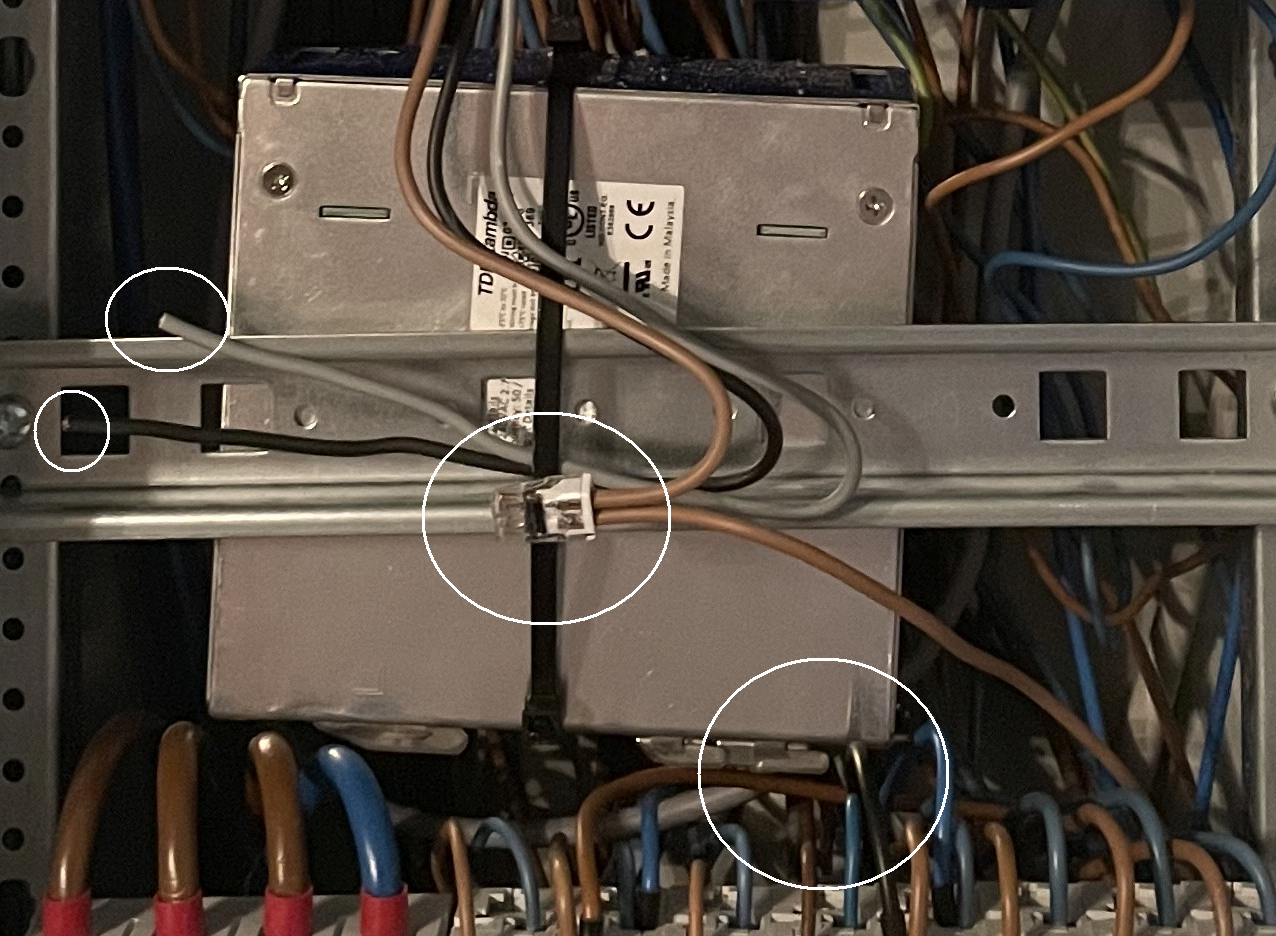

            #83
            Zitat von andreas221988
            ...der Ausführende Betrieb ist der Meinung das passt soweit alles. ..
Ansichten: 1170
Größe: 3,78 MB
            • andreas221988
              andreas221988 kommentierte
              Und das war noch nicht alles?

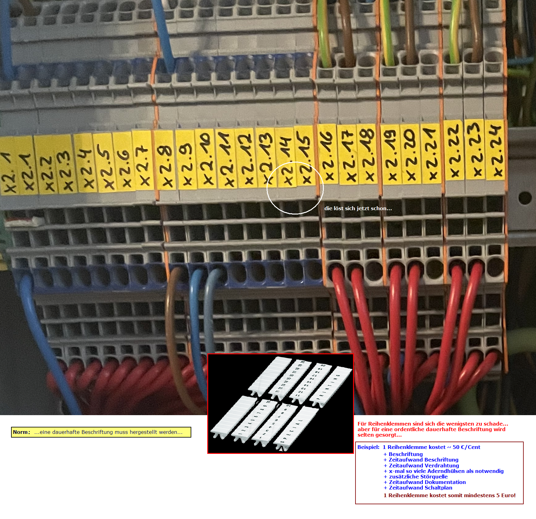

            #84
            N e i n...

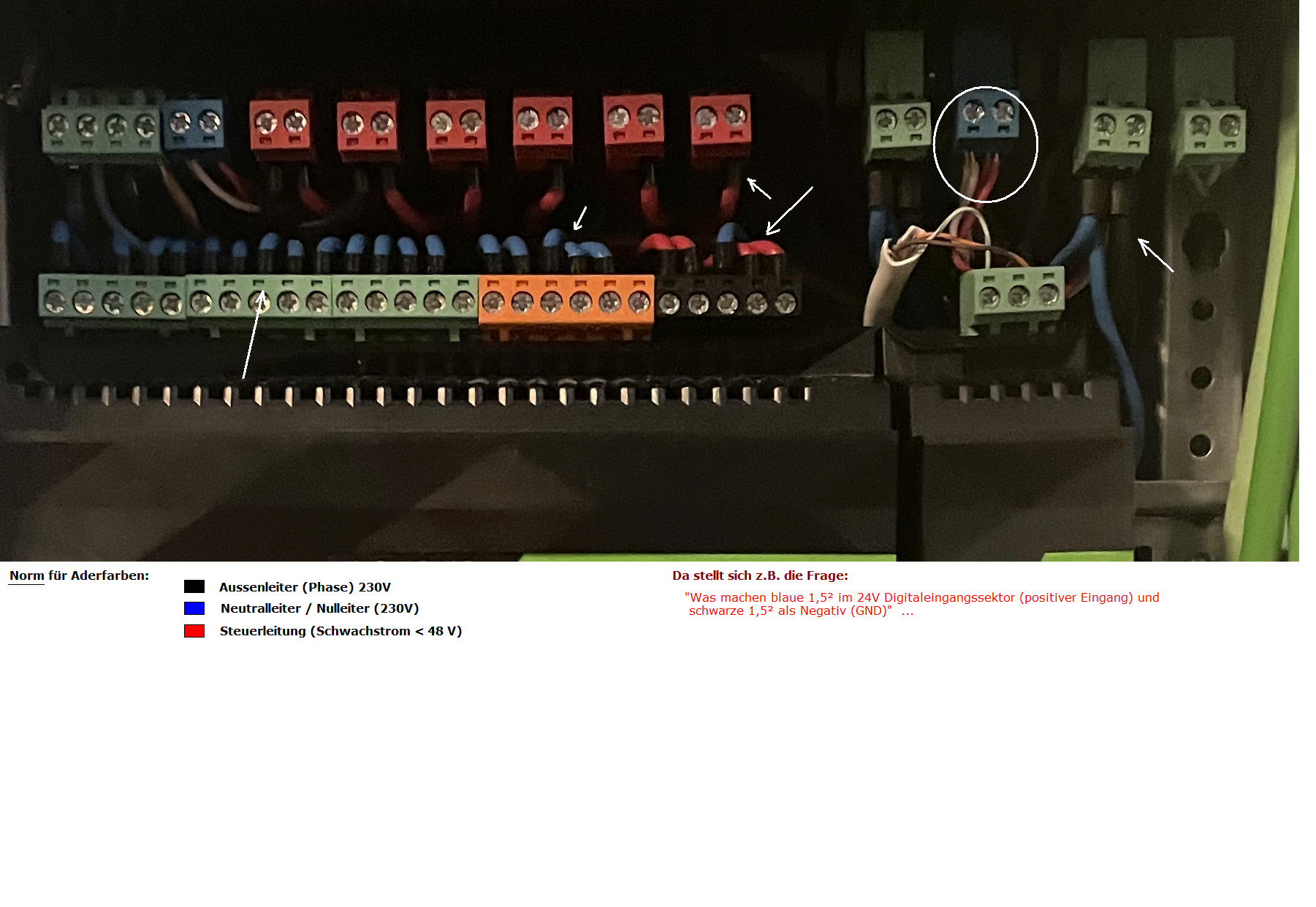

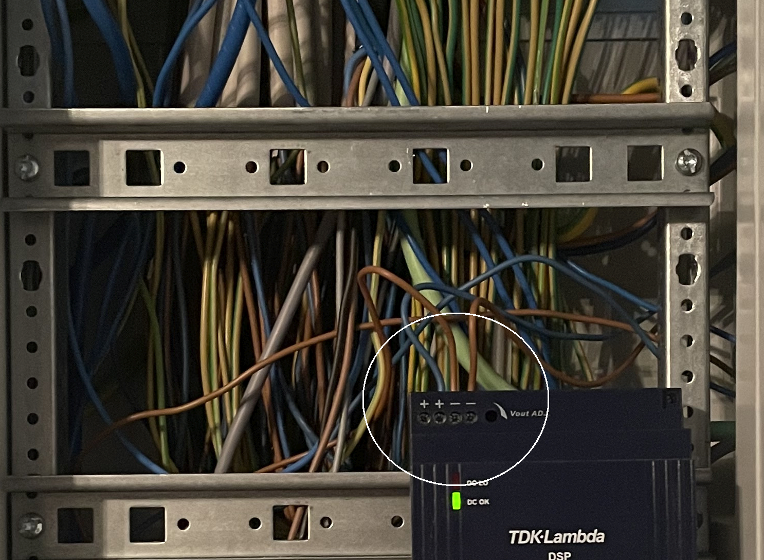

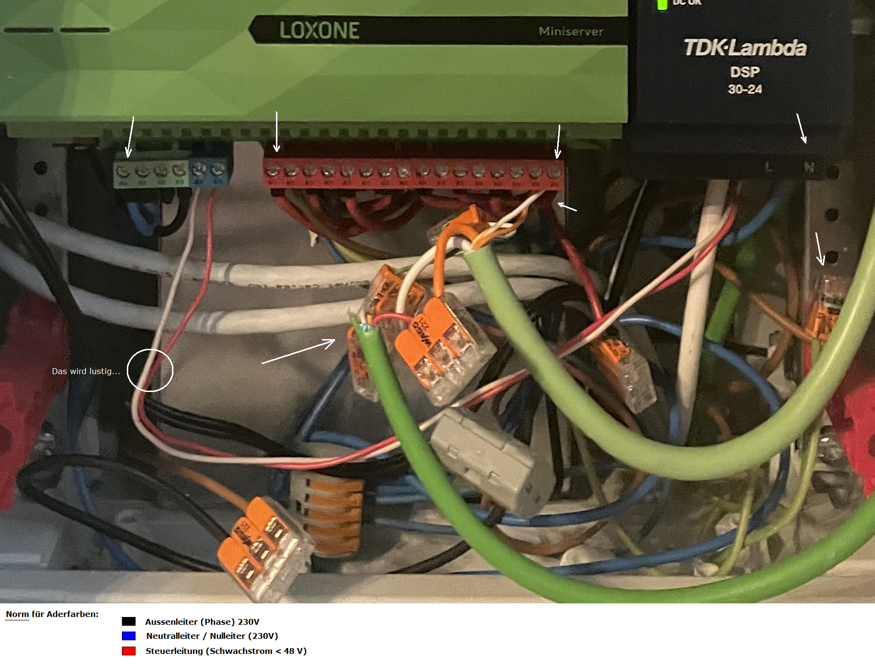

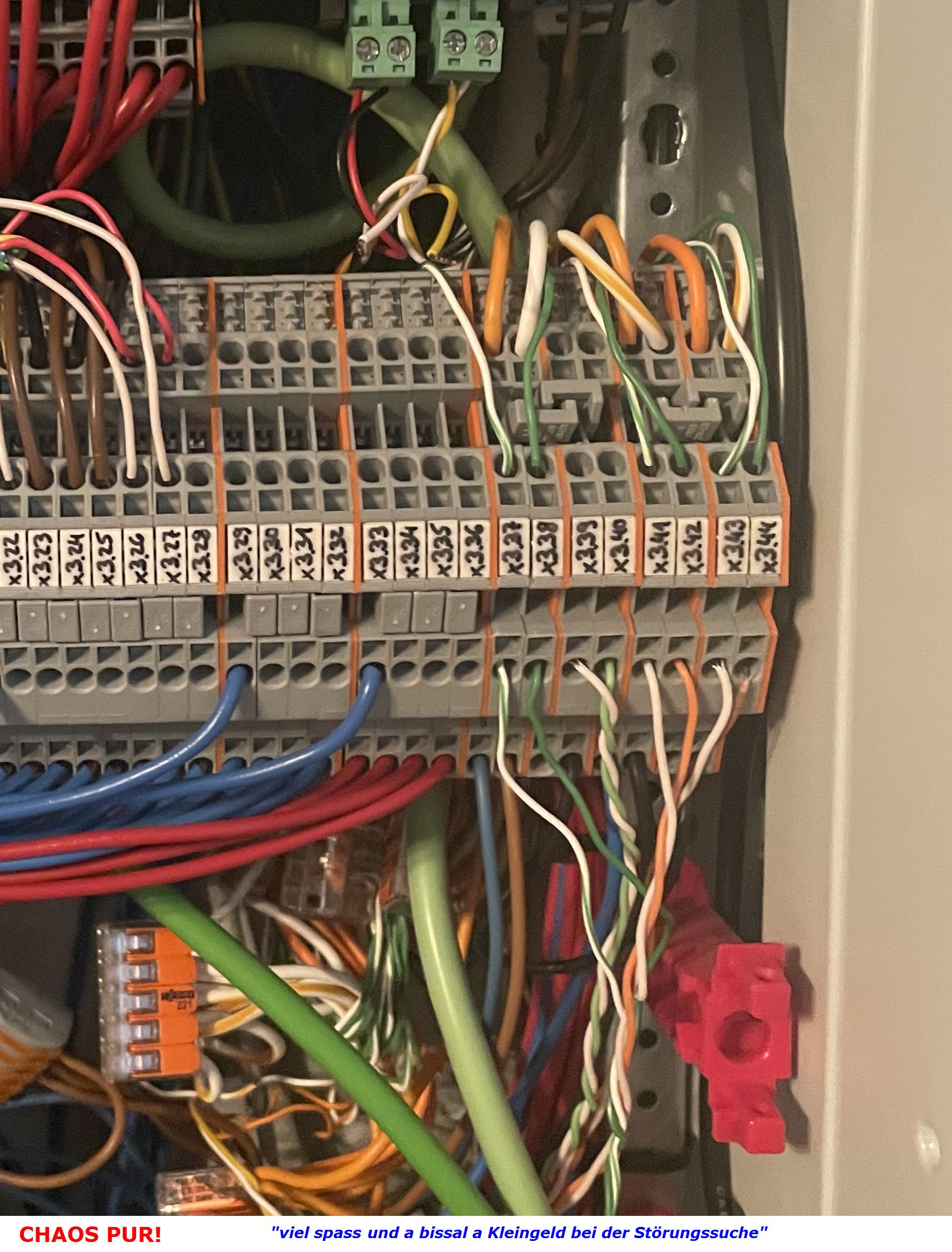

ID: 306669 Klicke auf die Grafik für eine vergrößerte Ansicht
Ansichten: 1131
Größe: 3,50 MB
ID: 306670 Klicke auf die Grafik für eine vergrößerte Ansicht
Ansichten: 1109
Größe: 5,27 MB

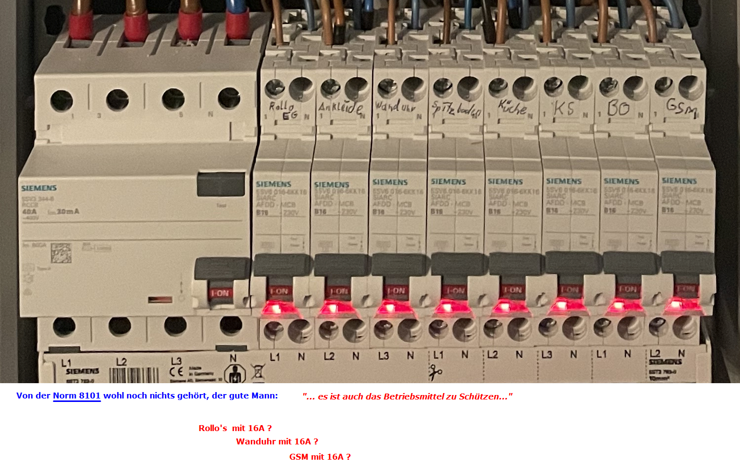

              #85
              Und weitere Fehler...
              Mango PS: Geräteschutz = Betriebsmittel = Schalter, Steckdosen, jede Art von Verbrauchern...
              Klicke auf die Grafik für eine vergrößerte Ansicht  Name: Datei XY.PNG Ansichten: 35 Größe: 1,61 MB ID: 306676 Klicke auf die Grafik für eine vergrößerte Ansicht  Name: Datei XY3.PNG Ansichten: 34 Größe: 1,50 MB ID: 306677 Klicke auf die Grafik für eine vergrößerte Ansicht  Name: Datei XY2.PNG Ansichten: 34 Größe: 2,20 MB ID: 306678 Klicke auf die Grafik für eine vergrößerte Ansicht  Name: Datei XY4.PNG Ansichten: 36 Größe: 761,7 KB ID: 306675
              Zuletzt geändert von Dostal; 30.05.2021, 08:23.
              • Mango
                Mango kommentierte
                Definiere Geräteschutz?!
              • Mango
                Mango kommentierte
                Zitat: „Mango PS: Geräteschutz = Betriebsmittel = Schalter, Steckdosen, jede Art von Verbrauchern...“
                Das ist jetzt nicht dein Ernst? Du setzt ein Geräteschutz gleich dem Betriebsmittel und stellst dies gleich mit Steckdosen und Schalter?!
                Die Steckdosen und Schalter werden durch die LS-Automaten gesichert.
                Ein Verbraucher an einer Steckdose wie ein Staubsauger wird durch Gerätesicherungen (Glasröhrchen, meist im Gerät verbaut) gesichert und nicht durch einen LS-Automat.
                Ein Verbraucher wie z.B. Backofen/Rollomotor wird meist auch Mittel integrierten Sicherungsfunktionen (Gerätesicherung, Thermoschalter) gesichert.
                Ein Verbraucher wie ein FU, Netzgerät besitzt meist auch integrierte Sicherungen und wenn nicht, dann wird im Datenblatt/Handbuch erwähnt, wie die Absicherung durchgeführt werden muss.
                Deine Aussagen sind manchmal so allgemein gehalten, dass du nur zu mehr Verunsicherung führst als zu helfen.

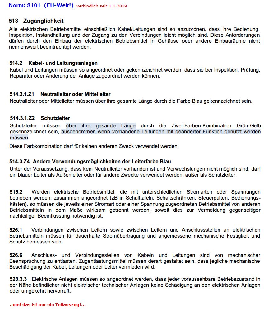

              #86
              Grundlagen für meine Kritiken:
Ansichten: 1093
Größe: 259,2 KB

                #87
                Wie müsste der Geschirrspüler Rollos usw. abgesichert werden?
                Zuletzt geändert von andreas221988; 30.05.2021, 11:10.
                • Mango
                  Mango kommentierte
                  Gehen wir davon aus, dass die Leitungslängen und der entsprechende Querschnitt anhand der Verlegeart und Häufung richtig ausgelegt ist, dann sind LSB16A in Ordnung bzw der Standard.
                  Das sind LeitungsSchutzschalter (LS) und wie der Name es sagt, dienen die dazu die Leitung zu schützen und nicht irgendwelche Geräte.
                  Der Geräteschutz (abgesehen von Überspannung) erfolgt Beispielweise bei einem Geschirrspüler durch den Hersteller.
                  In den meisten Fällen ist dies auch bei den Motoren für die Rollos/Markisen, etc.
                  Da sind dann Thermosicherungen oder andere Sicherheitsabschaltungen verbaut.
                  Das meine ich mit „informier dich nicht hier im Forum“. Da kommen dann solche Missverständnisse zustande, nur weil jemand der Meinung ist er hat eine Norm gelesen, die er jedoch nicht interpretieren bzw richtig zuordnen kann. Und diese Aussagen werden dann als Grundlage zu Diskussionen mit den Elektrofirmen genommen.
                  Ich kann ja mal einen Schritt weitergehen und in 98% wirst du diesen Fehler in Verteilungen finden!

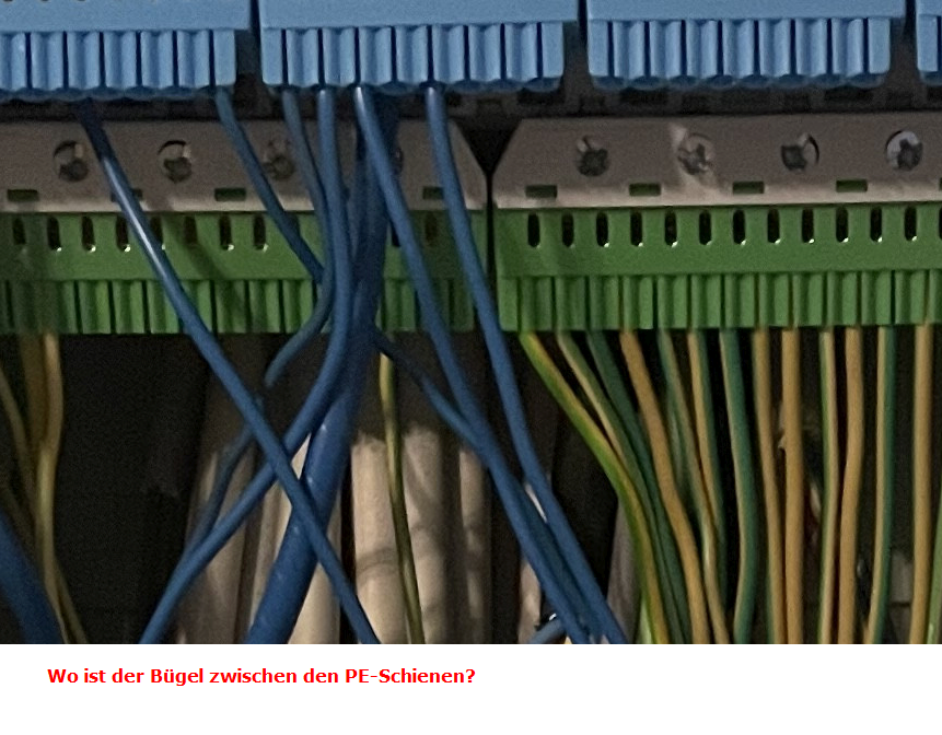

                  Ein Gruppen RCD (3pol) darf nicht mit mehr als 6 LS bestückt werden.
                  Es ist zulässig, dass Geräte einen Ableit-/Schutzleiterstrom von 3,5mA aufweisen dürfen und diese dürfen pro Stromkreis auch fließen.
                  Ein RCD Typ A mit 30mA darf nach Norm bei 15mA auslösen.
                  Ergo 30mA/2/3,5mA = 4,28 Stück LS/Stromkreise.
                  Ein RCD Typ B (dort wo glatte Gleichfehlerströme auftreten können ist dieser Typ zu verwenden) darf schon bei 12,5mA auslösen.
                  Ergo 30mA/2,4/3,5mA= 3,57 Stück LS/Stromkreise.
                  Ansonsten kann es schon zu Auslösen des RCD kommen.
                  Stromkreise und RCDS sind so auszulegen, dass es nicht zu unabsichtlichen Auslösungen kommen kann.
                  NACHTRAG:
                  In der DIN 18015 ist ein Grenzwert von 9mA pro RCD & SK festgelegt.
                  Daraus resultier:
                  2polg RCD = 2 SK
                  4polg RCD = 2 SK/Phase = 6 LS gesamt
                  So und nun schau dir deine Verteilung an.
                  Mach dir nichts draus, ich habe auch 8 LS auf einem Gruppen RCD.
                  Es kommt die Frage des Gleichzeitigkeitsfaktor auf.
                  Wie wahrscheinlich ist es, dass gleichzeitig alle SK benutzt werden und da auf allen SK gleichzeitig ein zulässiger Fehlerstrom von 3,5mA/SK fließt?!
                  Dieses Risiko gehen die Elektrofirmen ein, da dieser Fall eher unwahrscheinlich ist. Und falls doch dieser Fall eintritt, wird auf die defekten Geräte verwiesen.
                  Wenn ein Staubsauger solch einen Fehlerstrom hat, dann hat dieser einen Defekt und muss instand gesetzt werden.
                  Bei Netzgeräten ist es durchaus möglich, dass Ableitströme entstehen und legitim sind. Da tritt dieser Fehler wahrscheinlicher auf.
                  Ich kenne im privaten Hausbau keine Verteilung die exakt nach Norm gebaut worden ist, denn dies will niemand bezahlen.
                  Zuletzt geändert von Mango; 30.05.2021, 12:58. Grund: Nachtrag

                #88
                Die Normen sind nicht von mir...
                Die Normen sind "Stand der Technik" die jeder Profi einhalten muss! Ob er damit leben kann, ist sein Problem.
                Aber für versteckte Mängel haftet er 30 Jahre (nicht nach Norm = Mangel)
                Ich bin kein Richter.. ich teile mit...
                PS: Thermoschutz => wirst du kaum in Motoren oder elektronischen Schaltgeräten finden - ein Elektriker hat sogar mit seinem Beruf aufhören müssen, da ein Kind bei einem
                Brand durch einen Billig-Funk-Aktor (nein, kein Loxone) um's Leben gekommen ist... (und das ist KEIN Scherz!) Du darfst Raten... 16A abgesichert, keine Feinsicherung/Thermoschutz,
                angebliches CE-Prüfzeichen...
                Wie gesagt, ich erstelle keine Norm... aber Lesen kann Leben Retten, und nicht weil es viele anders machen...
                M.F.G Harry
