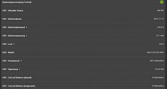

Einbindung einer APC Back-UPS USV (USB) in die Loxone Visualisierung
  • Wörsty
    • 06.11.2015
    • 203
    Falls noch jemand außer mir eine USV hat, habe ich hier geschrieben, wie man sie mit dem Miniserver überwachen kann: http://www.loxwiki.eu:80/x/rYBf

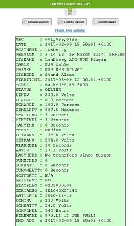

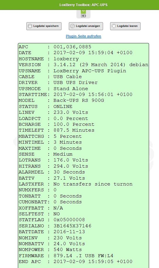

          Geht es bei dir? Feile noch an den Details.

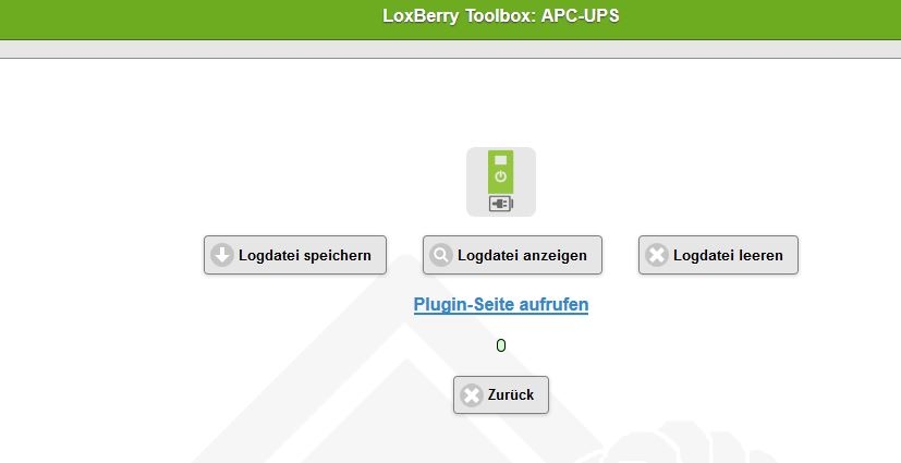

          • 4599
          Ausgabe nach "Plugin-Seite aufrufen" (Firefox)
          APC ist per USB mit dem Loxberry verbunden.

          • Wörsty
            Wörsty kommentierte

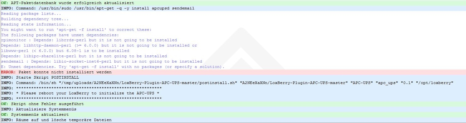

            Das kommt aber, weil das rpimonitor-Paket ein Problem hat.
            Welche LoxBerry Version hast du?
            Was kommt, wenn du als root mal "apt-get -f install" machst?

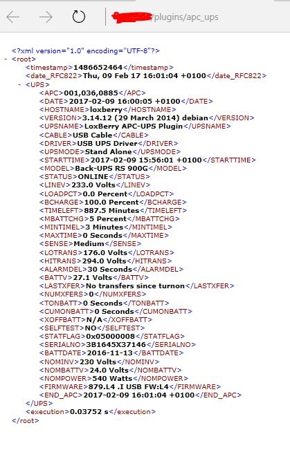

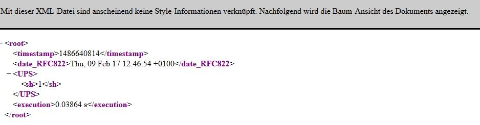

          • 4599

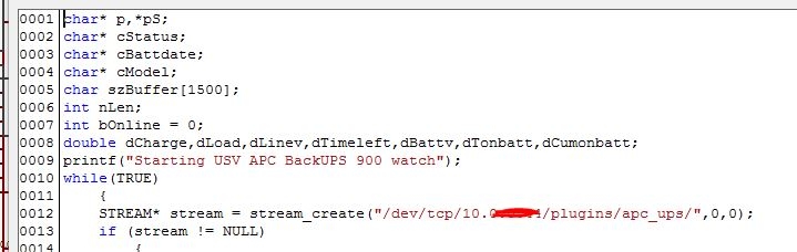

          hab alles gleich auf den neuen Raspi 3 gespielt
          Der Rest ist dann wohl ein Fall für die Befehlserkennung oder kann ich im Programm Zeile 12 den Pfad angeben:
          STREAM* stream = stream_create("/dev/tcp/loxberry.pi/80/",0,0);
          Danke nochmal und Grüße Alex

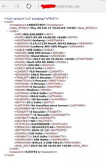

          Klicke auf die Grafik für eine vergrößerte Ansicht  Name: apcII.JPG Ansichten: 1 Größe: 201,4 KB ID: 82953Klicke auf die Grafik für eine vergrößerte Ansicht  Name: apc.JPG Ansichten: 1 Größe: 258,3 KB ID: 82954
          Zuletzt geändert von AlexAn; 09.02.2017, 19:00.
          • Wörsty
            Wörsty kommentierte
            loxberry.pi und 3551 sind Hostname und Port vom apcupsd
            Bei mir /dev/tcp/192.168.178.254/3551 bzw. /dev/tcp/loxberry.woersty/3551
            Das ist _nicht_ die Plugin Webseite!
            Die ist nur OnTop falls man es lieber mit Virtuellen HTTP Eingängen machen will
            Zuletzt geändert von Wörsty; 09.02.2017, 20:28.

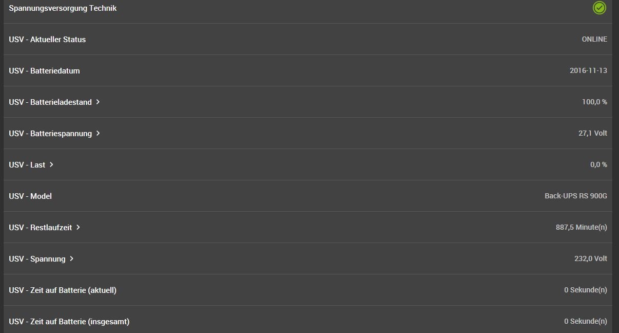

          • 4599
          Merci das war es!

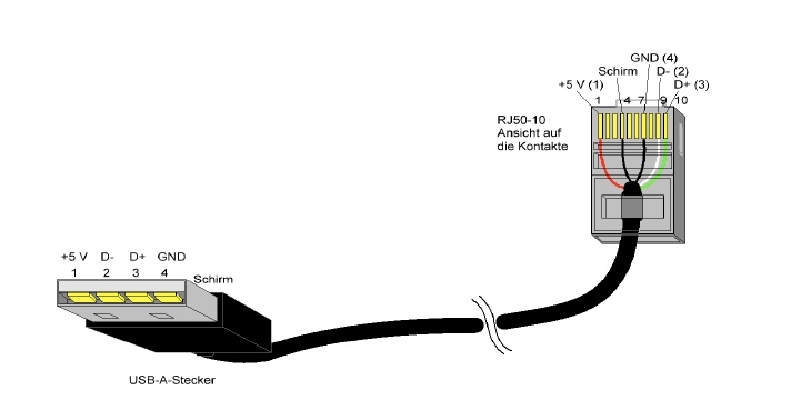

              Hi, Ich hab ne APC CS-350 zu Haus, würde das mit dieser auch funktionieren, die hat nen RJ45 anschluß hinten, hab jetzt nen umsetzer auf USB zwischen RPI und USV, bei Status schreibt mir der Loxberry Commlost!?!?!? Der nennt sich bei APC Data-Port soviel ich weiß....
              LG MRM
            • Michael Rene Maurer
              • 223
              Hab mir heute mal schnell so ein Kabel für die Verbindung gebastelt! Es ist gar nicht so einfach nen RJ50 zu bekommen! Ab zu Conrad, 2m USB Verlängerung, und man glaubt es kaum sie hatten noch 2 Stück RJ50 Modular Stecker! Ab nach Hause, USB verlängerung auf das RJ50 gebastelt, den Loxberry ca 30mal neu gestartet, er erkannte irgendwie das USB Device nicht!, naja, jetzt funktioniert es.... GRINS....
              Anbei noch ein Bildchen für Interessierte!

              Das wäre dann so ein Kabel, das Originale kostet ja 39,90.....
