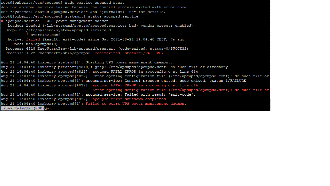

Im Anhang das Fehler ....... kann mir jemand helfen?
Ich habe es gemacht wie in die Beschreibung:
Set up the apcupsd configuration files
The original apcupsd.conf file needs to be removed and replaced with separate config files for each UPS. The conf files need to be named with a pattern matching apcupsd*.conf or the modified init.d script will not find them.
und habe diese 2 erstellt:
$ sudo nano /etc/apcupsd/apcupsd-network.conf
$ sudo nano /etc/apcupsd/apcupsd-server.conf -

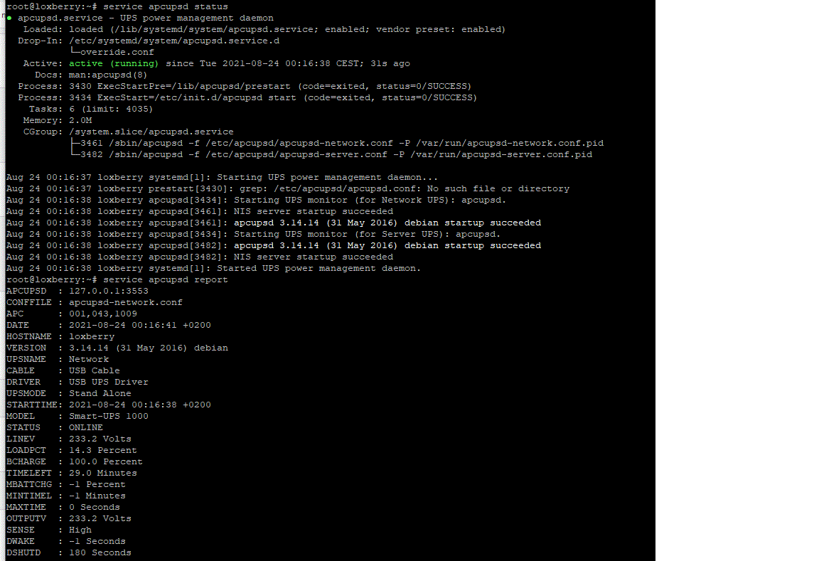

bei mir funktioniert im Grunde das Ganze Setup, nur meldet bei mir die USV nicht alle Werte zurück wie in den Threads davor dargestellt. So bekomme ich keine Spannung, Kapazität, etc...
Woran kann das liegen?
Befehl apcaccess liefert was retour, und apcupsd status meldet running.
APC : 001,018,0434
DATE : 2024-02-10 22:36:36 +0100
HOSTNAME : loxberry
VERSION : 3.14.14 (31 May 2016) debian
UPSNAME : USV
CABLE : Ethernet Link
DRIVER : SNMP UPS Driver
UPSMODE : Stand Alone
STARTTIME: 2024-02-10 21:22:15 +0100
STATUS :
MBATTCHG : 5 Percent
MINTIMEL : 3 Minutes
MAXTIME : 0 Seconds
NUMXFERS : 0
TONBATT : 0 Seconds
CUMONBATT: 0 Seconds
XOFFBATT : N/A
STATFLAG : 0x05000000
END APC : 2024-02-10 22:37:02 +0100
Edit: Mir ist nochwas aufgefallen.
- service apcupsd report funktioniert nicht so wie im screenshot oben.
Vielen Dank!

Hallo Allerseits,
Ich habe nun für meinem Fall den Fehler gefunden, nach einer Recherche hier: http://www.apcupsd.org/manual/#quick...-for-beginners
In dem Dokument werden weitere USV Type Settings gelistet. Eine davon ist „RFC“.
Ich habe also beim Connection String IP:PORT:RFC:161 in der apcupsd.conf konfiguriert.
Damit funktioniert jetzt meine ABB UPS auch über Loxberry und die Werte kommen brav in der Loxone App an.
Lg,
Andreas
Hallo, ich habe das Problem das in der APCUPSD.CONF der Paramter „DEVICE“ nach dem Neustart vom Loxberry überschrieben wird. Habe das File Read-Only und mit chgflags schg schreibgeschützt. Hilft alles nichts, nach dem Reboot überschreibt apcupsd die Datei und löscht die Einträge hinter dem Paramter. Wie habt ihr das gelöst? Danke! Lg, AndyKommentar
Ich konnte das Problem nun lösen. Offenbar trifft das alle User die ether Verwendung und daher das DEVICE Attribut anders als Default setzen müssen.
1) sichern der Inhalte der apcupsd.conf
2) löschen der apcupsd.conf
3) reboot
4) /etc/apcupsd ist nun ohne config und der service startet nicht
5) leere apcupsd.conf erzeugen (nano)
6) Inhalte reinkopieren
7) Speichern
8) chattr +i für die apcupsd.conf setzen
9) reboot
Nach erneutem Reboot wird die Config nicht mehr überschrieben.
