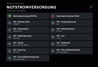

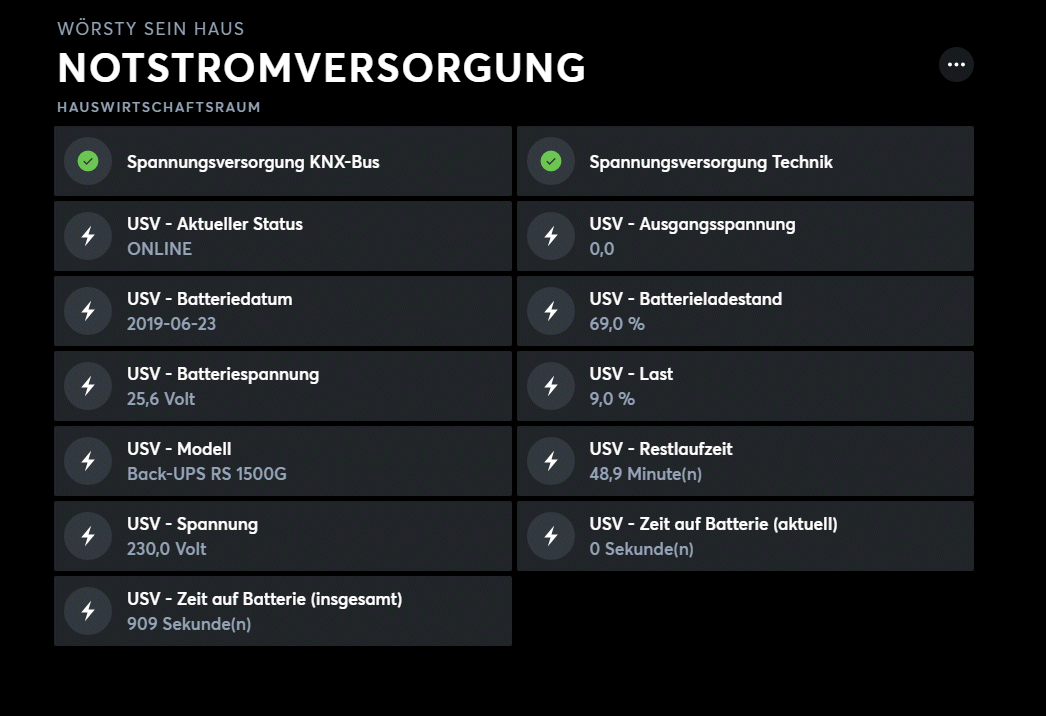

ID: 256182Klicke auf die Grafik für eine vergrößerte Ansicht  Name: batt.gif Ansichten: 0 Größe: 73,6 KB ID: 256181
    Also bei mir geht es mit dem Programm aus dem Wiki in der Textbox.
    Werte für USV-Ausgangsspannung kann meine USV nicht liefern.
    Habe ich normalerweise ausgeblendet.
    Zuletzt geändert von Wörsty; 26.06.2020, 18:28.

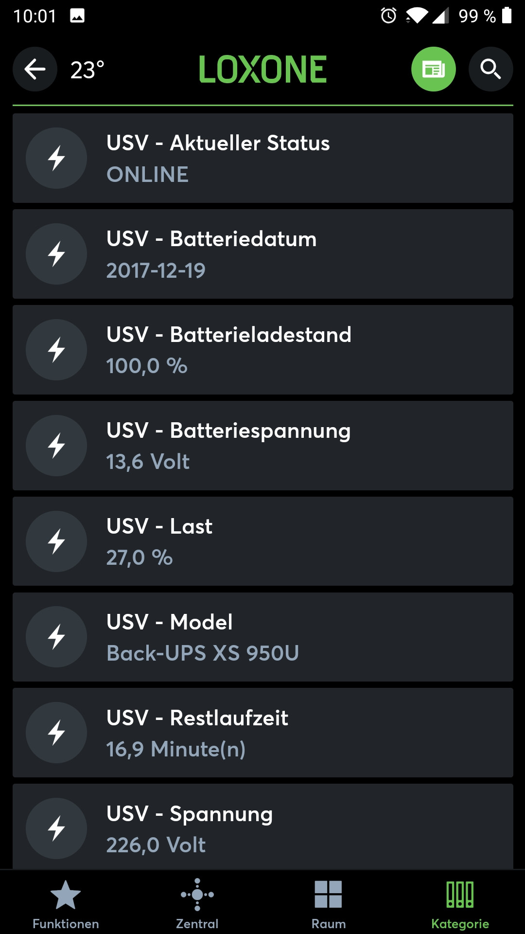

Ansichten: 438
Größe: 224,0 KB
ID: 256260Bei mir is das modell drin
