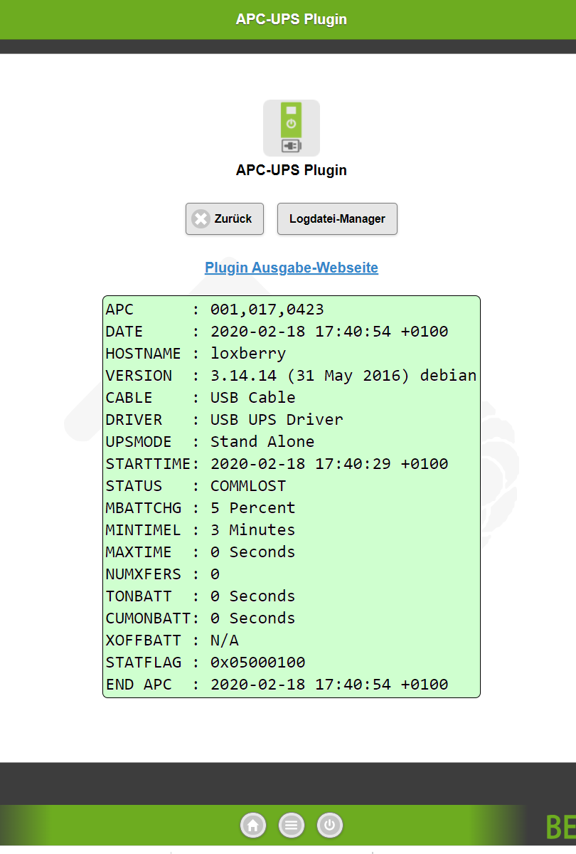

      Hallo liebe Leute
      Ich habe jetzt alles probiert Rapberry getauscht USV getauscht de installiert und wieder installiert.
      Und über lsusb sehe ich die USV aber ich bekomme immer Commlost und keine Daten.
      Mir ist nicht mehr klar was ich jetzt noch machen soll habe auch schon mit einem Loxforum Kollegen alles probiert.
      Aber leider keine Daten von der USV. Deamon wurde auch schon gestartet.
      Raspberry Pi3 Model B+ von ABOX Version 1.4.2.2
      USB APC Back-UPS BR900G-GR
      Kabel habe ich bei Amazon wie hier vorgeschlagen
      Plug-INN APC-UPS Version 2019.5.17.3 habe auch schon eine andere Version getestet.
      Ich bitte euch um Hilfe wäre wirklich Cool wenn ich das Plug-Inn zum laufen bekomme.
      Schönen Sonntag Abend lg Gerhard

              ich kämpfe ebenfalls mit dem STATUS : COMMLOST
              Keiner eine Idee?
              Ja ich habe auch schon einiges versucht. Alle USB Ports, Raspberry komplett neu aufgesetzt, Loxberry neu ... nix

                Ich hatte auch das Problem mit dem STATUS: COMMLOST.
                Nach vielen Stunden probieren hat es nun bei mir funktioniert. Ich habe im File
                 /etc/apcupsd/apcupsd.conf
                die Zeile
                 DEVICE /dev/ttyS
                auskommentiert. Anschließend
                sudo /etc/init.d/apcupsd restart
                . Nach ein paar Sekunden hat es funktioniert.
                Vielleicht hilft euch das.

                    #41
                    Hallo pictop
                    Deine Anleitung ist richtig habe es nur nicht zuerst mit dem Linux nicht gewußt wie es funktioniert.
                    Super danke für deine Hilfe.....
                    Danke aus Tirol lg gerhard

                        ich hatte auch das COMMLOST Problem mit dem Plugin auf einem Raspi 3. Bei mir hat folgendes geholfen:
                        Ich habe unter /etc/apcupsd die apcupsd.conf komplett gelöscht und mit den Inhalten aus dem Beispiel von
                        (Punkt 1) neu angelegt. Damit hat es dann funktioniert. Es scheint, dass in der default Config irgendein Eintrag nicht passt.
                        Es kommt zwar noch eine Warnung ("old configuration file found"), die kann man aber ignorieren. Wenn man die Warnung eliminieren will, dann einfach in der ersten Zeile der config noch "## apcupsd.conf v1.1 ##" eintragen.
                        Ich hoffe, das hilft.
