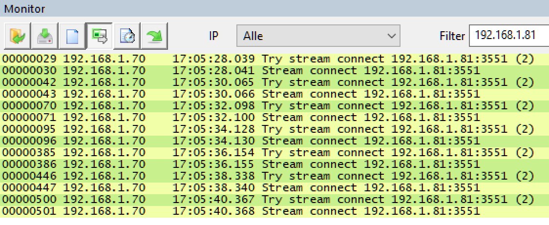

              #81
              Ihr seit echt ein tolles Forum!
              Anbei mein Loxone Monitor
              Ich schreib mal meine Schritte:
              1,) Loxberry Version 2.2.04
              2.) die Plugin App APC UPS Vers. 2020.11.16
              3.) die Config aus der Anleitung von Loxwiki.eu rundergeladen und in meine Loxone Konfig kopiert
              4.) IP Adresse des Loxberry eingestellt
              Miniserver Gen.1 aktuelle Firmware
              mehr sollte lt. Anleitung nicht sein, oder hab ich was vergessen oder übersehen?

                laut Monitor hast du eine error. woher der kommt bin ich überfragt. die Installation des apc ups daemon übernimmt eigentlich das plug in

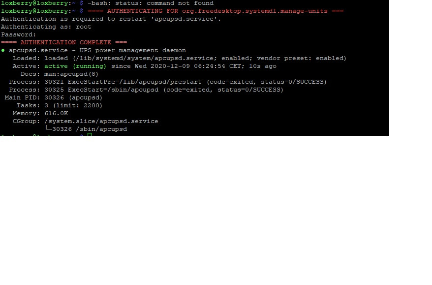

              #83
              service apcupsd restart
              service apcupsd status
              Das mal eingegeben?
              Der Service läuft nicht oder die IP ist falsch,
              deshalb kann der MS keine Verbindung aufbauen.
                #84
                Bitte genauere Angaben machen.
                Wo oder mit welchem Programm soll ich die Befehle eingeben:
                Das Plagin läuft ja auf der Loxberry, Online ist die USV dort auch!
                mir scheint eher das das Port nicht passt! wie kann ich kontrollieren ob es wirklich 3551 ist? Habe eine APC BR1500GI
                Danke für weiter Hilfe
                • JeeyBee
                  JeeyBee kommentierte
                  Danke für die Hilfe. Leider noch ohne Erfolg. Die IP ist korrekt eingetragen und auch erreichbar.
                  Der Service-Status schaut auch korrekt aus:

                #85
                Habe die Befehle nun über Putty eingegeben.
                lt Putty running!
                im Lox Monitor noch immer die gleichen Meldungen und keine Daten.
