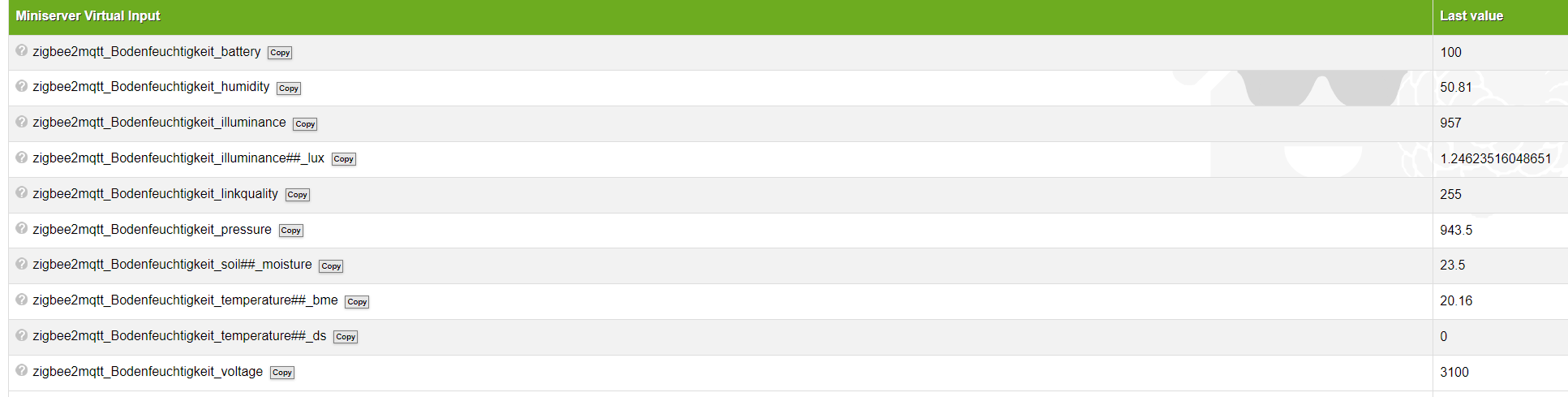

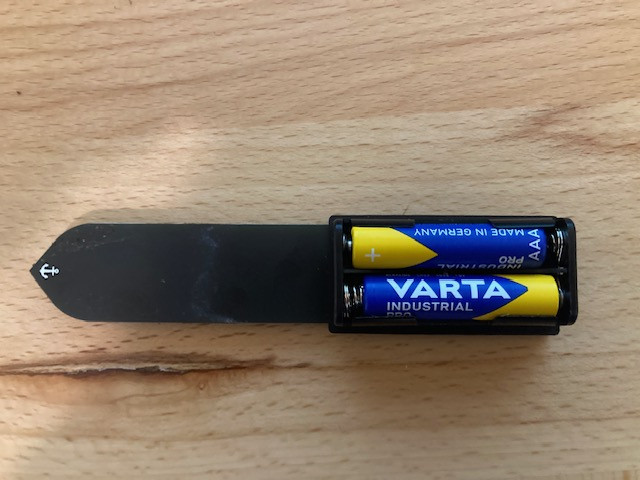

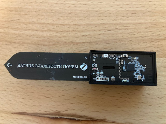

              • 4599
              Bodenfeuchtigkeit mach ich momentan mit dem hier:
              GitHub - diyruz/flower: DIY Zigbee flower sensor
              Klicke auf die Grafik für eine vergrößerte Ansicht  Name: image.png Ansichten: 0 Größe: 77,0 KB ID: 422808
              Klicke auf die Grafik für eine vergrößerte Ansicht  Name: 1.jpg Ansichten: 0 Größe: 80,5 KB ID: 422809 Klicke auf die Grafik für eine vergrößerte Ansicht  Name: 2.jpg Ansichten: 0 Größe: 73,2 KB ID: 422810
              Bestellt hab ich den über eine IOBroker Facebookgruppe von einem User der sich die Platinen bestücken lassen hat:
              IoBroker SmartHome und IoT | Facebook
              Man kann auch eine Knopfzelle verwenden und ein anderes Gehäuse drucken für den Außenbereich.
              1Wire geht auch noch.
