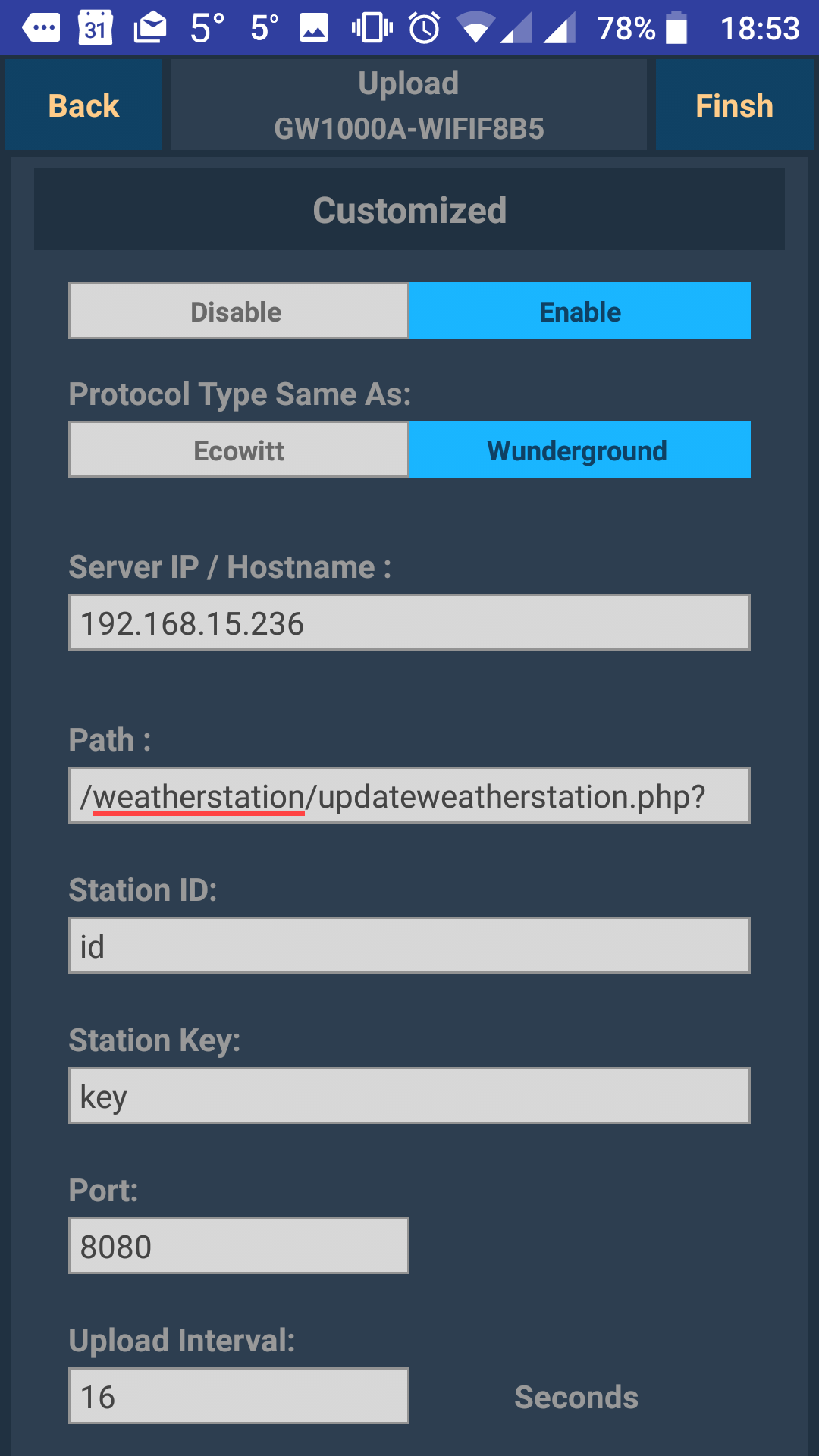

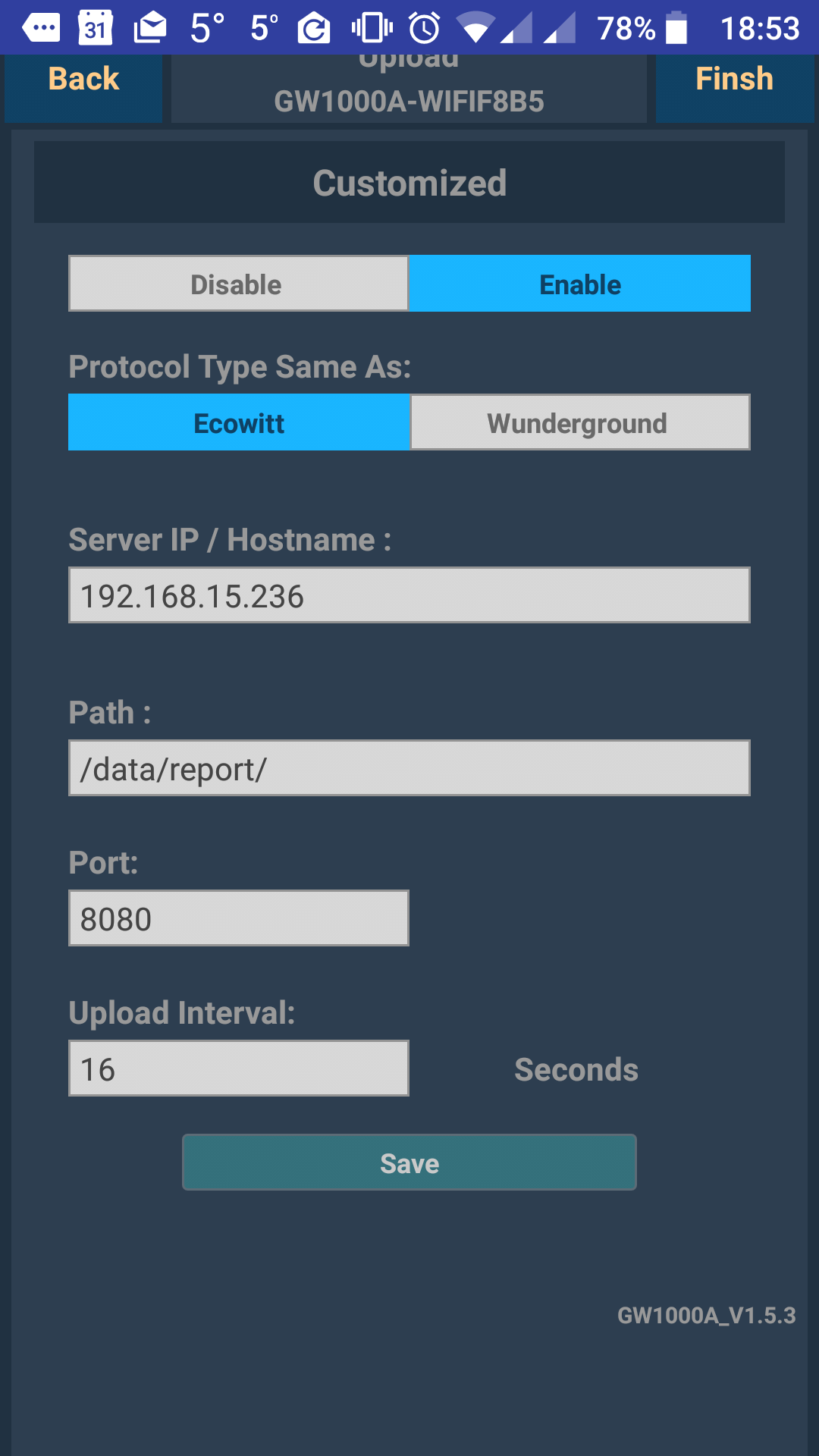

                      Interessant,
                      beim DP1500 kann ich bei Customized waehlen zwischen Disable und Enable.
                      Weiterhin kann ich zwischen Ecowitt und Wunderground auswaehlen.
                      Bei Wunderground sind die Einstellmoeglichkeiten dann Server IP/Hostname, Path, Station ID, Station Key, Port und Upload Interval.
                      Bei Ecowitt ist es deutlich aufgeraeumter: nur Server IP/Hostname, Path, Port und Upload Interval sind konfigurierbar.
                      siehe beigefuegte Screenshots
                      Tatsaechlich schickt das DP1500 aber mit jeder Meldung im Ecowitt-Protokoll einen PASSKEY mit 16 Hexwerten mit.
                      Moeglicherweise handelt es sich dabei um die Seriennummer (hier durch 16 Bytes von mir ersetzt).
                      Also gib doch einfach mal probehalber 16 beliebige Hexwerte (etwa 00010203040506070809101112131415) bei Key ein.
                      Bei Station ID vielleicht den Namen Deiner Wetterstation in ASCII.
                      FOSHKplugin wertet beides nicht aus. Und eigentlich verstehe ich auch nicht, warum Deine Wetterstation darauf besteht.
                      Beim DP1500 zumindest waere das Ecowitt-Protokoll deutlich vorzuziehen, weil eben auch die Batteriewerte der Sensoren und die Temperatur und Luftfeuchte der Innensensoren uebermittelt werden (sowie die max. Windboee und abs. Luftdruck), was bei WU nicht der Fall ist - zum Vergleich:
                      WU*:
                      ID=id&PASSWORD=key&tempf=41.0&humidity=97&dewptf=4 0.3&windchillf=41.0&winddir=172&windspeedmph=0.00& windgustmph=0.00&rainin=0.000&dailyrainin=0.150&we eklyrainin=0.197&monthlyrainin=1.209&yearlyrainin= 1.228&solarradiation=0.00&UV=0&indoortempf=74.8&in doorhumidity=38&baromin=29.695&soilmoisture=51&soi lmoisture2=49&lowbatt=0&dateutc=now&softwaretype=G W1000A_V1.5.4&action=updateraw&realtime=1&rtfreq=5
                      Ecowitt*:
                      PASSKEY=00010203040506070809101112131415&stationty pe=GW1000A_V1.5.4&dateutc=2019-12-24+22:29:23&tempinf=74.7&humidityin=38&baromrelin= 29.692&baromabsin=29.542&tempf=41.0&humidity=97&wi nddir=172&windspeedmph=0.00&windgustmph=0.00&maxda ilygust=4.47&solarradiation=0.00&uv=0&rainratein=0 .000&eventrainin=0.150&hourlyrainin=0.000&dailyrai nin=0.150&weeklyrainin=0.197&monthlyrainin=1.209&y earlyrainin=1.228&totalrainin=1.228&temp2f=71.96&h umidity2=43&temp3f=73.58&humidity3=41&soilmoisture 1=51&soilmoisture2=49&wh65batt=0&batt2=0&batt3=0&s oilbatt1=1.7&soilbatt2=1.7&freq=868M&model=GW1000_ Pro
                      Dafuer liefert WU aber den Taupunkt und Windchill von sich aus mit; bei Ecowitt muss ich das im Plugin errechnen.
                      Gruss, Oliver
                      *Etwaige Leerzeichen sind der Forensoftware geschuldet und werden SO nicht uebertragen!
                      Zuletzt geändert von olicat; 24.12.2019, 23:13.
