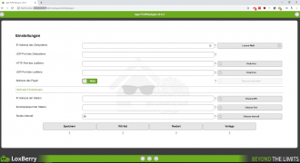

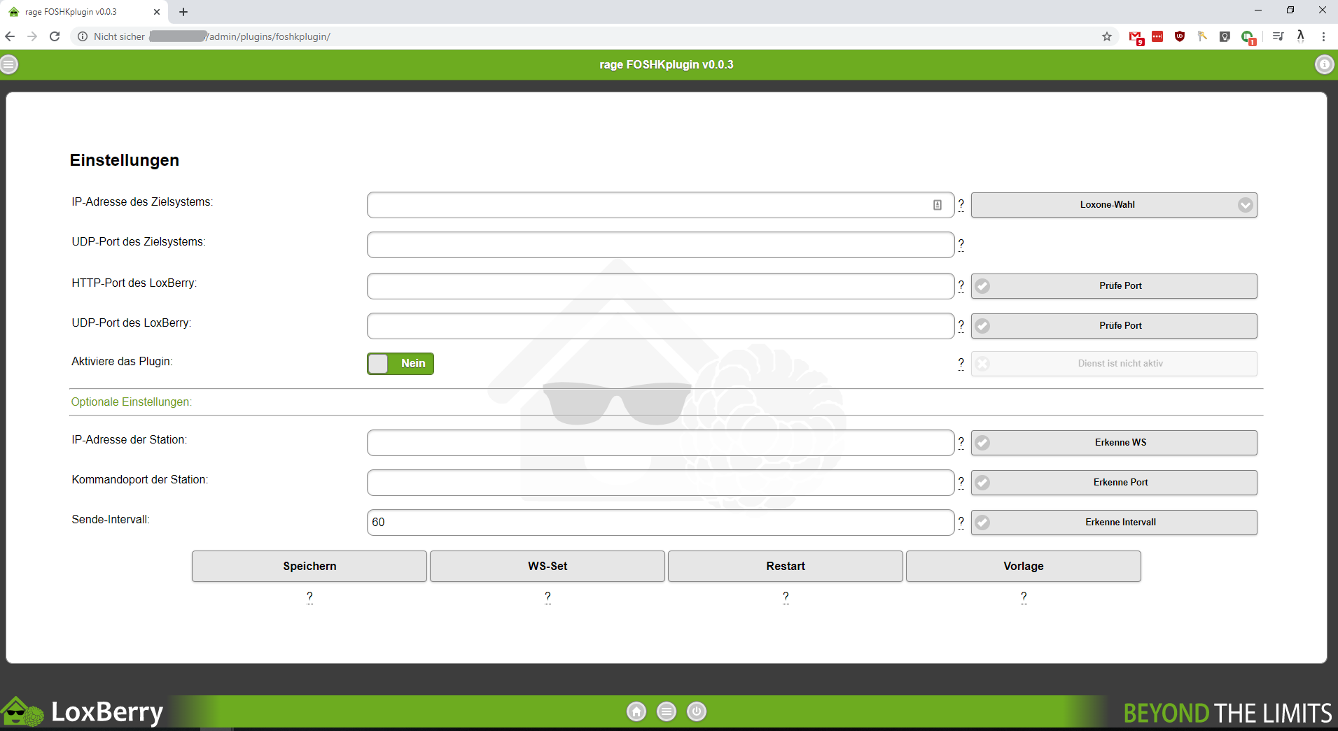

          ...i glaub i spinn... jetzt gehts... hab die fohskplugin.conf umbenannt uns beim nächsten Aufruf kam die Pluginseite .
          Klicke auf die Grafik für eine vergrößerte Ansicht  Name: s1.png Ansichten: 0 Größe: 122,6 KB ID: 235171
          die neu erzeugte fohskplugin.conf sieht so aus->
          ; Config::Simple 4.59
          ; Thu Feb 13 11:58:57 2020
          [Weatherstation]
          WS_INTERVAL=60
          WS_IP=
          [Config]
          LBU_PORT=
          Danke Christian Fenzl und olicat
          lG rage

            Gutes Exempel dafür, warum wir uns in LoxBerry-Core schön langsam vom ini-Fileformat verabschieden.
            • olicat
              • 581
              #53
              Tatsaechlich habe ich jetzt auch die verursachende Zeile finden koennen. Und es hat natuerlich etwas mit den nicht unterstuetzten Kommentaren zu tun!
              Kommentare funktionieren hinter Keys und Values.
              Nicht aber hinter einem Block!
              Diese Zeile erzeugt die Probleme:
              [Forward-1]             # you additionally can use Forward-1..9
              Aendere ich das in
              [Forward-1]
              laeuft das problemlos.
              Diese Aenderung ist erst mit dem letzten Update gekommen. Gab es da bereits eine Config-Datei, passiert das nicht.
              Ich werde dann mal zuegig ein Update backen.
              Danke an Euch beim Finden des Fehlers!
              Viele Gruesse, Oliver

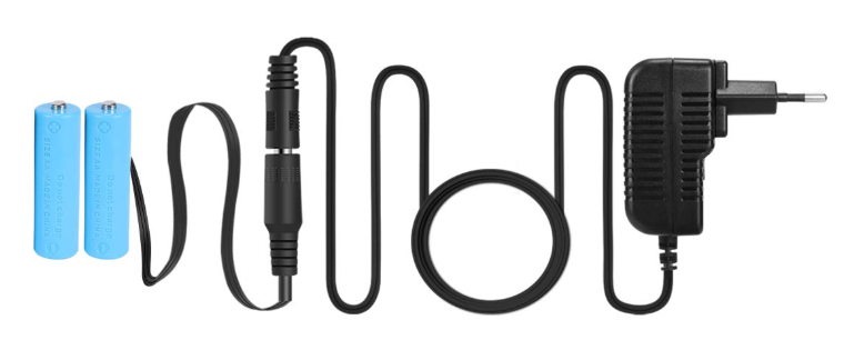

                      Übrigens hab ich auch vor die Außensensoreinheit (WH4000SE), die ja mit der Solarzelle und zwei AA Stützbatterien versorgt wird, mittels Dummy-Batterien (siehe Foto) und DC-DC Step Down Konverter zu Versorgen. Dazu werde ich meine vorhandene KNX Leitung, wo meine bestehende Wetterstation drauf hängt anzapfen .
                      greetings rage

                        Hi rage302
                        drei Fragen zu Deiner Stromversorgungsloesung, weil ich Aehnliches auch bei mir erwaege ...
                        1. Bezugsquelle/Typenbezeichnung Dummy-Batterien?
                        2. Wie kriegst Du das Kabel in das Batteriefach?
                        3. Wo packst Du den Stepdown (welchen?) hin (und wie regen- und temperatursicher ein)?
                        Alle Dummy-Batterien, die ich bisher gefunden habe sind explizit nicht fuer den Ausseneinsatz vorgesehen. Gerade die UV-Vertraeglichkeit waere beim Aussensensor aber durchaus sinnvoll. Den originalen Batteriedeckel kann man leider nicht als Ersatzteil kaufen. Da wuenschte ich mir wieder mal einen 3D-Drucker. Ansonsten hat man genau einen Versuch. Und wasserdicht muss man das Ding dann aber auch noch irgendwie kriegen.
                        Beim Stepdown schwebt mir eine kleine IP65-Dose am Mast vor. Da fehlt mir aber noch ein konkretes Modell und die Masthalterung selbst.
                        Als Stepdown favorisiere ich derzeit einen Pololu D24V5F3 - bin mir abe rnicht sicher, ob das ausreicht.
                        Die Anschlussdose kann dann zukuenftig auch den Blitzsensor (WH57) und den Regensensor (etwa B+B-Sensor REGME-24V oder Hydreon RG-11) versorgen.

                          #60
                          Hi olicat ,
                          okay da ich erst heute die Dummy-Batterien geliefert bekomme und ich erst dann die WH4000SE am Mast, montiere kann ich noch gar nicht soviel dazu sagen.
                          Aber zu deinen Fragen:
                          1. Hier die Bezugsquelle der Dummys: https://www.amazon.de/gp/product/B07WV8QFM6/ (bin mir nicht sicher ob direct links zu Händlern hier erlaubt sind?)
                          -> in den Rezessionen schreibt einer (->hier), dass er die Dummys auch für eine Wetterstation verwendet, und gut funktioniert. Das war mir proof genug (:
                          2. das mit der Kabeleinführung seh ich mir heute an. Meine Idee war das dünne kurze Flachbandkabel der Dummys beim Batteriedeckel einzuklemmen.
                          Wenn das nicht geht, werde ich den Deckel per Dremel minimal ausfräsen und das ganze dann per Dichtmasse versiegeln (SikaFlex 521UV oder ähnliches).
                          Oder ich werde den gesamten Innenraum des Batteriefaches mit IP68 Gel ausfüllen. Aber das werde ich entscheiden, sobald ich die Dummys habe.
                          3. Als Stepdown Converter verwende ich einen mit LM2596 Chip (z.B. hier). Ein Kollege (Elektrotechniker) hat mir diese Converter empfohlen. Den Converter werde ich im Innenbereich (Dachboden) in der Nähe des Mastes in einer Anschlussdose anbringen. Dort kann ich auch dann die KNX-Leitung (Stromversorung) anzapfen.
                          Die Idee mit dem Blitzsensor find ich gut. Gib bitte bescheid, sobald du mitbekommst, dass das Teil verfügbar ist. Dein FOHSK-Plugin ist ja schon darauf vorbereitet .
                          Im Vergleich zu meiner 4 Jahre alten KNX Wetterstation (Jung 2224WH) -> https://www.jung.de/de/online-katalog/69314356/ schneidet die WH4000SE bis jetzt ganz gut ab, aber erst wenn ich beide am Mast habe kann ich direkte Vergleichswerte geben. Ich habe beide Wetterstationen in der Loxone visualisiert.
                          Meine Intention zu einer neuen Wetterstation war eigentlich, dass die Jung KNX Wetterstation mit dem Ultraschall Aneometer nach einigen Monaten einfach zu wenig Windgeschwindigkeit (ca. 15-20km/h) erkennt und das ist eine NoGo bzgl. Schutzfunktion von z.B. Jalousien. Sobald ich dann aufs Dach gekraxelt bin, und die beiden Fühler des Aneometers gereinigt hab, hats wieder für ein paar Wochen gepasst und dann wirds wieder langsam schlechter. Das Problem ist nach ca. 2 Jahren nach der Montage das erste Mal aufgefallen.
                          Ein zweites Problem ist die Außentemperatur vor allem im Sommer. Da natürlich die Wetterstation immer die volle Sonne abbekommt, hat die KNX-Wetterstation oft auch falsche Temperaturen geliefert... teilweise +20°C und mehr. Das wird aber jetzt wahrscheinlich mit der WH4000SE auch nicht besser sein, weil das ding ja genau so am Mast hängt.
                          Generell verwende ich seit längerem nur noch die Außentemperatur vom Heizungsfühler im Schatten auf der Nordseite für die Loxone-Visu, weil der stimmt meistens ganz gut.
                          Ich habe aber auch testweise den mitgelieferten DP50 Funk Außen-Fühler eingebunden und auf der Nordseite platziert, um diese Werte auch zu vergleichen (siehe Screenshot ->hier).
                          Das einzige was mir (negativ?) bei der WH400SE aufgefallen ist, war der Helligkeitswert (w/m² oder lux). Es war noch nicht richtig dämmrig und der wert war schon auf Null. Meine Jung Wetterstation hat da noch Lichtwerte erfasst. Da ich einiges per Dämmerung steuere (Lichtszenen, offene Haustür/Garagentor Überwachung usw.) ist das ein wenig komisch. Notfalls muss ich halt mit Nachlaufzeiten arbeiten, aber das sollte nur eine Notlösung sein.
                          Aber sonst bin ich bis jetzt ganz zufrieden mit dem Kauf der WH4000SE, und natürlich ist der Regenmengenmesser und die Erweiterbarkeit auch ein super Benefit.
                          greetings rage
