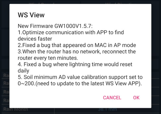

              #96
              Halli hallo,
              also ich hab gestern abend auch das update auf V1.5.7. am DP1500 gemacht. Bis jetzt auch keine Probleme.
              Hier der Screenshot vom Changelog zum Update, der in der App angezeigt wurde ->
              Klicke auf die Grafik für eine vergrößerte Ansicht  Name: Screenshot_20200311-171335__01 (Klein).jpg Ansichten: 0 Größe: 67,7 KB ID: 240321

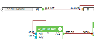

                        #105
                        Zitat von Iksi
                        Wird der Lux Wert eigentlich gar nicht gesendet? Kann den nicht finden....
                        Hallo Iksi es stimmt, es wird "nur" der w/m² Wert vom DP1500 übertragen. Dieser lässt sich aber "leicht" in Lux umrechnen (w/m² * 126,7 = wert in Lux). Das deckt sich auch mit dem Lux-Wert den die WS-View App auswirft.
                        INFO:
                        Ich weiß aber, dass das nur eine Annäherung ist und die Umrechnung eigentlich ziemlich komplex ist (es hängt u.a. von der betrachteten Wellenlänge und der Geopositon ab). Aber für meinen Standort (Mitteleuropa) passt das ganz gut, denke ich.
                        Klicke auf die Grafik für eine vergrößerte Ansicht  Name: 2020-04-27_08h10_37.png Ansichten: 0 Größe: 5,8 KB ID: 246413
                        greetings rage
                        • KeLa
                          KeLa kommentierte
                          Du kannst auch den Korrekturfaktor nehmen. Zumindest habe ich dies so gemacht. Bei Eingangswert 2 die 1 und bei Zielwert 2 halt die 126,7 passt eigentlich ganz gut. Ich nutze diesen Wert nur informativ.
