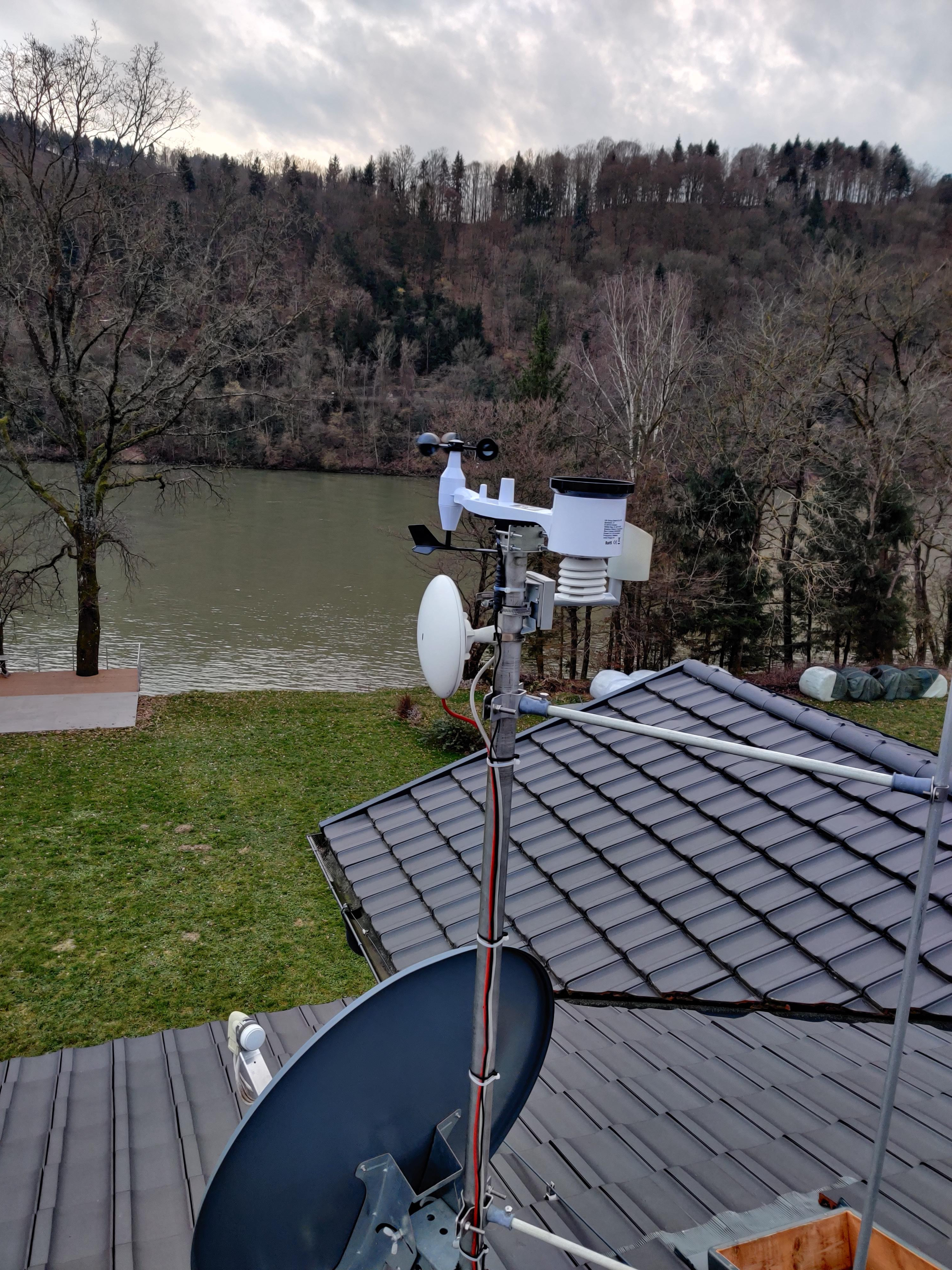

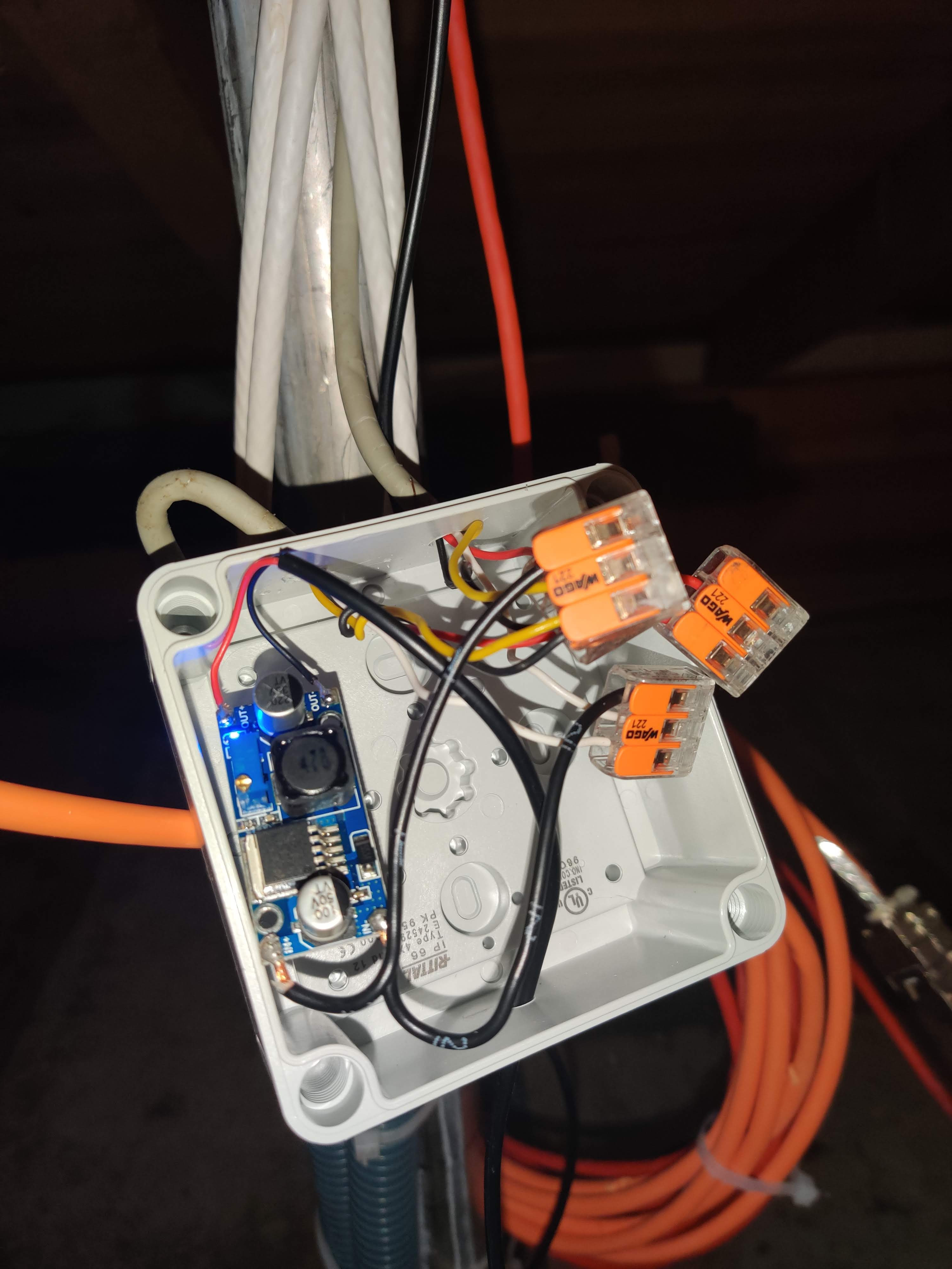

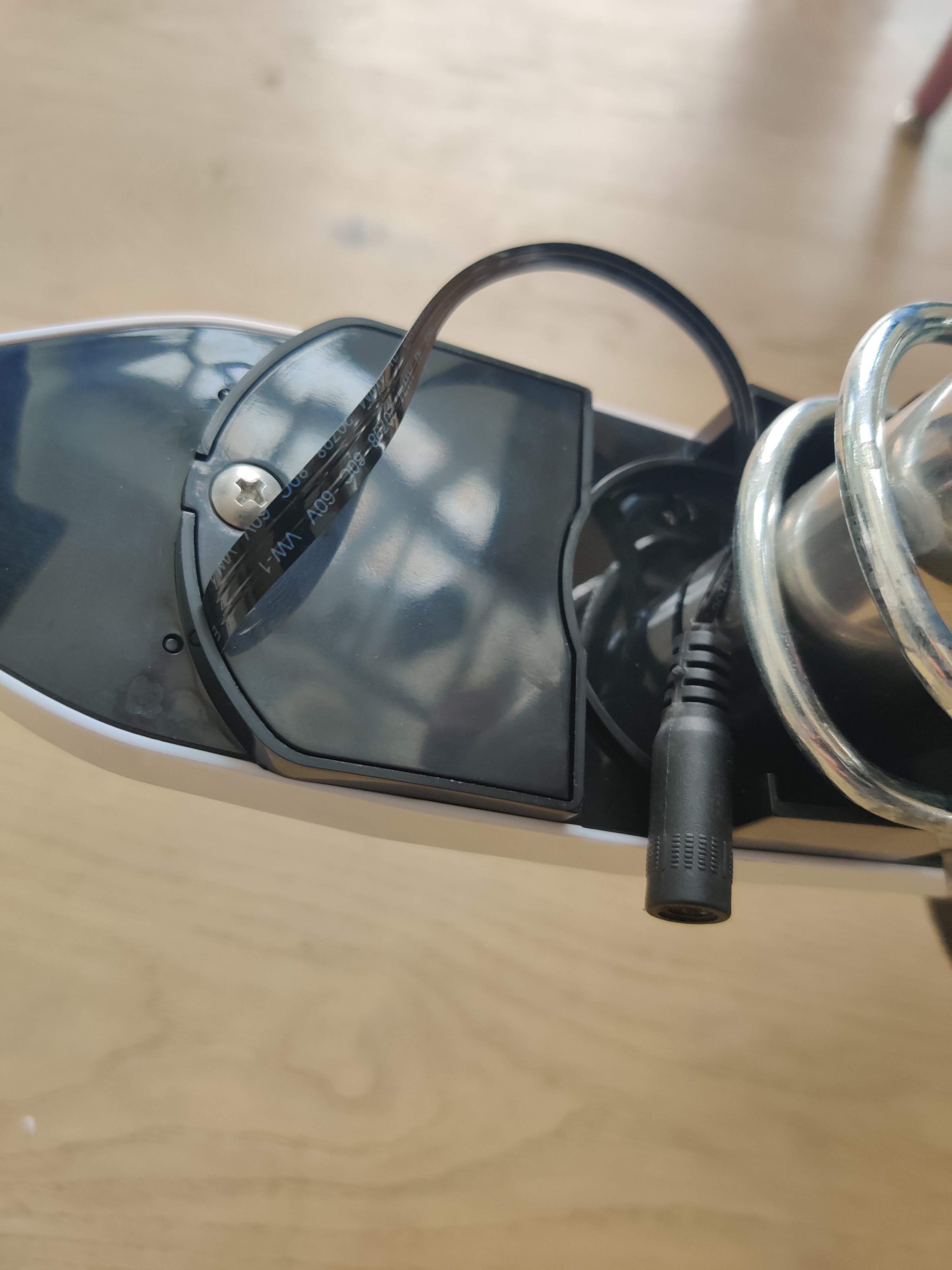

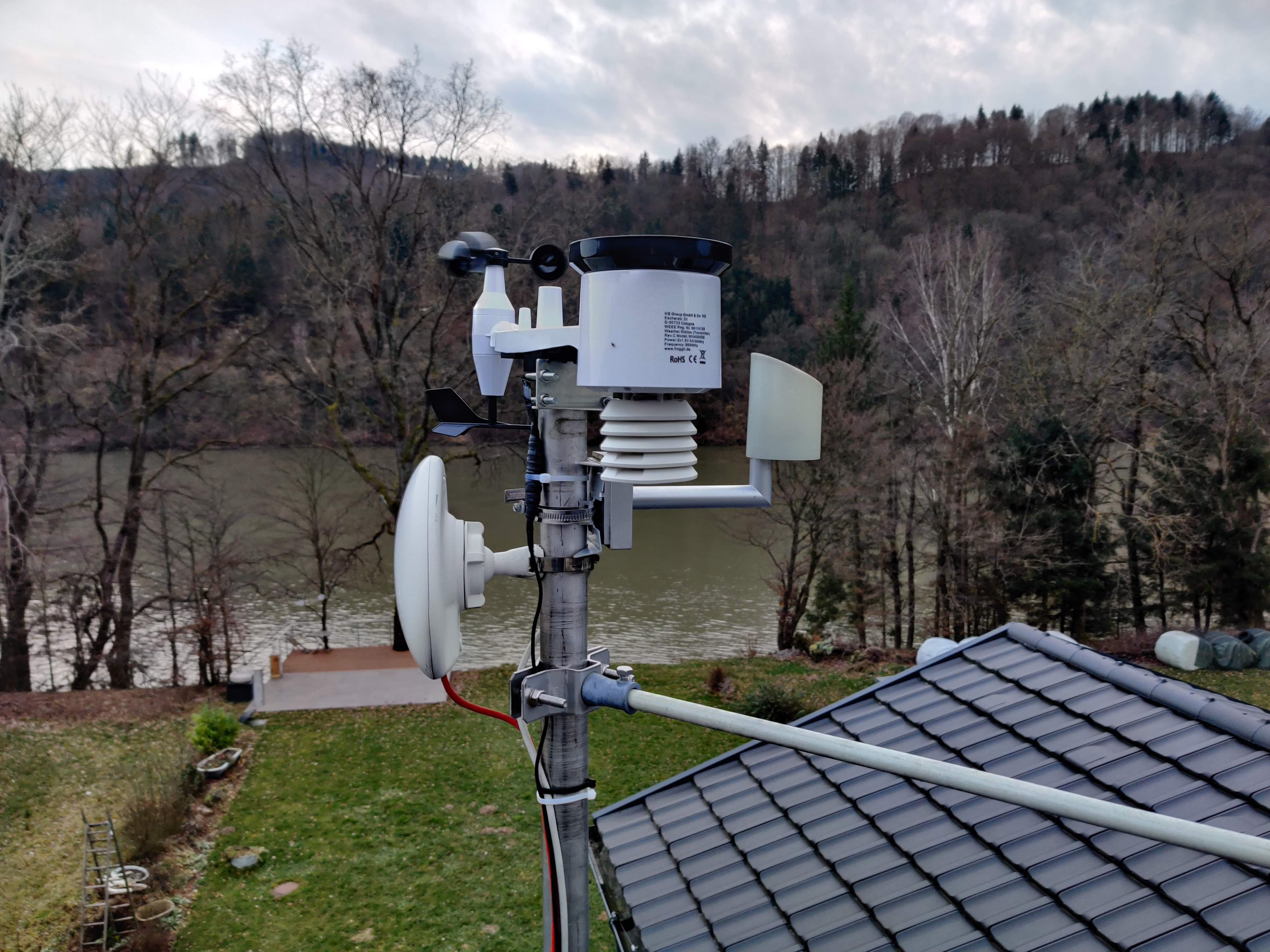

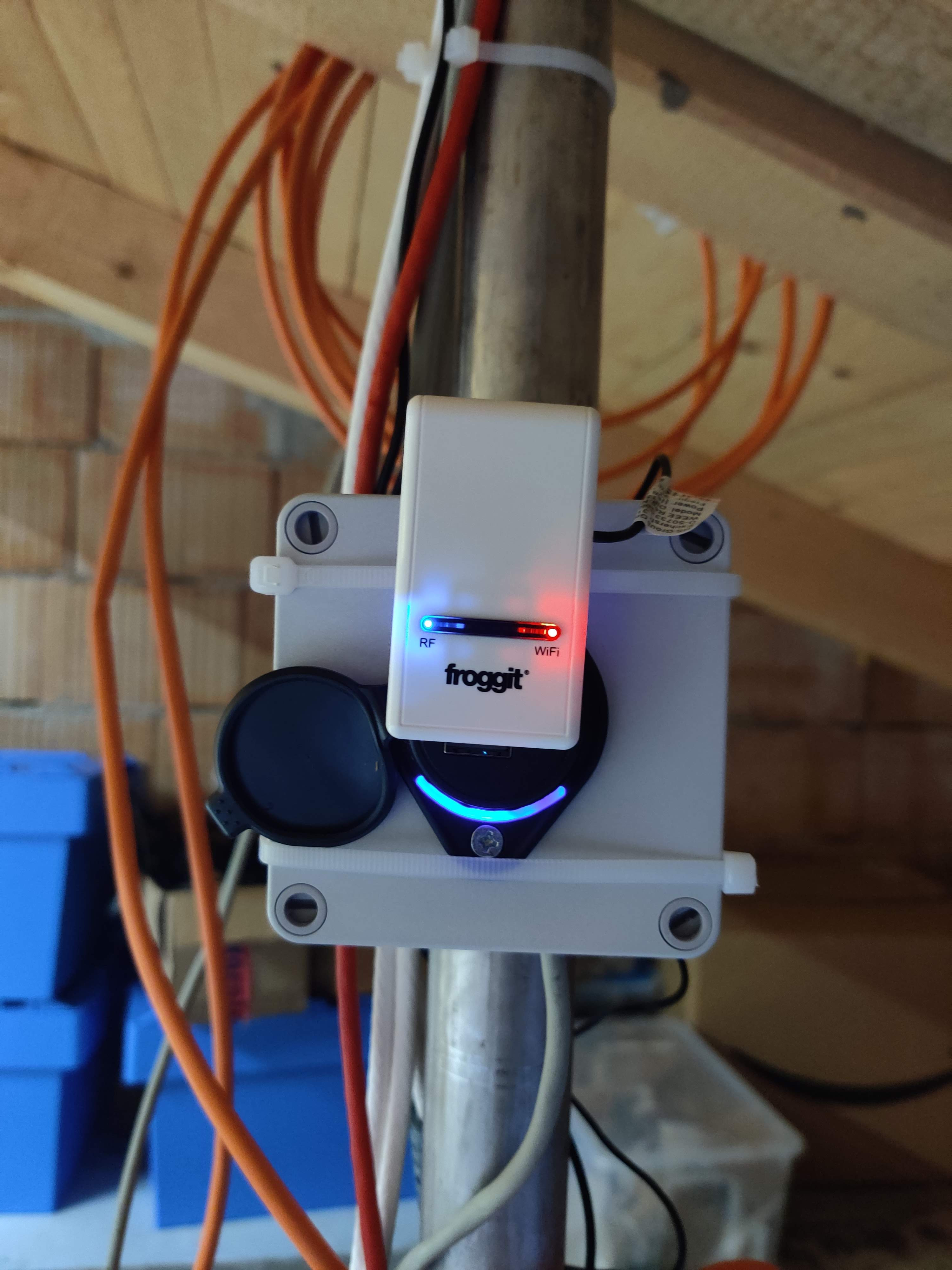

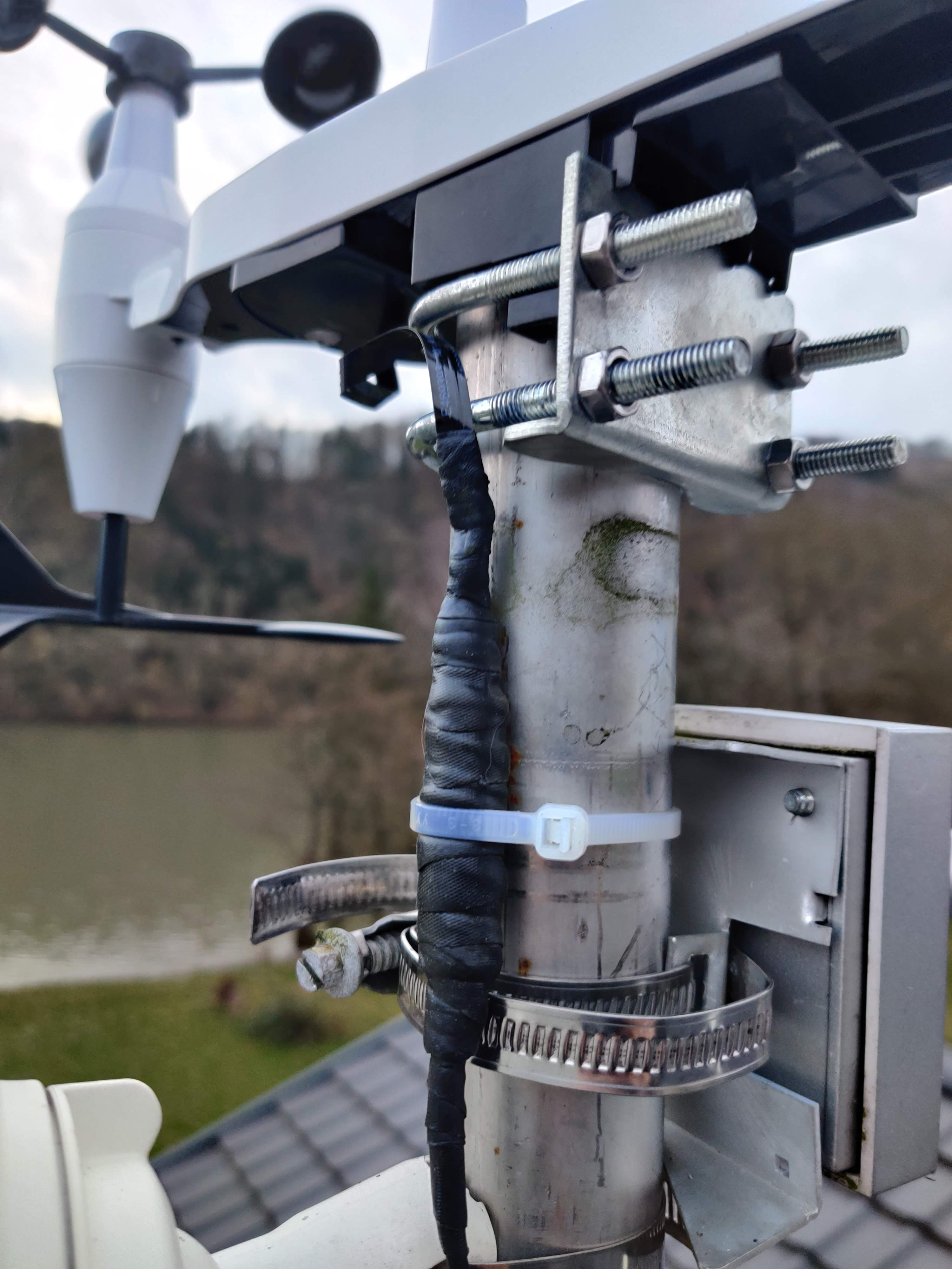

    Hi Leute,
    gestern Abend hab ich die Wetterstation an der endgültigen Position montiert (Foto1 + Foto2).
    Hier mein Setup und Erfahrungen:
    1. Die Dummybatterien passen super -> das Flachbandkabel passt durch den Spalt zwischen Batteriedeckel und Gehäuse... keine Manipulation des Deckels notwendig (Foto3).
    2. ich habe dieses DC Verlängerungskabel verwendet und draußen am Mast mit selbst-vulkanisierendem Dichtungsband abgedichtet (Foto4).
    3. Im Innenbereich habe ich dann die bestehende KNX Versorgungsleitung (24V DC) angezapft und den DC Step-Down-Konverter in einer Installationsdose untergebracht (Foto5).
    INFO: Den DC-Step-Down Konverter habe ich vorher auf 3,1V eingestellt. Das war der Wetterstation zu wenig und ich bekam in der WS-View App eine "Batterie schwach" Warnung
    Korrektur auf 3,3V -> Warnung weg... alles in Ordnung.
    4. Der WiFi Gateway (GW1000) steckt zur Zeit in einer Steckdose am Dachboden ein paar Meter entfernt.
    Weitere Ideen: Da ja mein KNX-Bus auch per USV (APC-Back UPS) versorgt wird, werde ich eine USB-Ladebuchse (z.B. sowas) auch in der Installationsdose an die KNX Versorgungsleitung hängen und die USB Buchse außen an der Dose befestigen. Dort werde ich dann den WiFi Gateway anhängen und somit ist die gesamte Wetterstation auch USV gestützt .

      Gute Arbeit!
      Schöne Aussicht!
      Wie​​​​ lang ist denn das Kabel vom Batterie-Dummy bis zur Buchse - original ohne Verlängerung?
      Oliver

        Danke sehr... und ja, es ist ein schönes Fleckchen Erde hier .
        Zu deiner Frage... Ich kann es nicht mehr genau sagen, aber das Flachbandkabel vom Batterie-Dummy bis zur Buchse ist ca. 25cm lang.

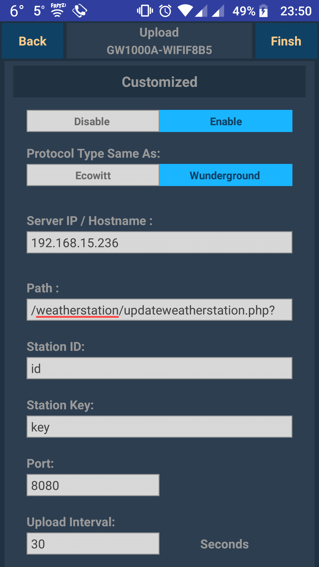

        Ach ja und mir ist noch was beim FOSHK-Plugin aufgefallen (nur zur Info):
        Man kann den Sende-Intervall nicht mehr mit einem kleineren Wert als 16 Sekunden überschreiben.
        Das hat vielleicht was mit der aktuellen Firmwareversion 1.5.6 vom WiFi-Gateway zu tun?
        Ich bin zwar eh mit den 16 Sek. halbwegs zufrieden, doch testweise hätte ich es gerne mit einem kürzeren Intervall versucht.
        greetings rage
        Zuletzt geändert von rage302; 18.02.2020, 13:26. Grund: Ergänzung

          Hi rage302 ,
          ich kann noch immer den Intervall beliebig aendern?!
          Ich schaffe einen minimalen effektiven Intervall von 2 Sekunden, wenn ich beim Sende-Intervall 1 eingebe und mit WS-Set die Konfiguration im Gateway abspeichere.
          Das kann man dann recht huebsch im raw-Log sehen, wie alle 2 Sekunden eine neue Nachricht vom DP1500 reinkommt.
          Und auch bei mir laeuft die v1.5.6 auf dem DP1500.
          Hattest Du die Daten per WS-Set in die Station geschickt? Ein Speichern allein hilft da nicht!
          Oder kommen die Daten bei Dir auch im eingestellten Intervall im raw-Log an, werden aber nicht an Loxone verschickt?
          Und zur Sicherheit die erneute Warnung:
          Fine Offset hat sich bei der Beschraenkung auf >= 16 Sekunden in der App bestimmt was gedacht!
          Immerhin sendet der Aussensensor in genau diesem Intervall auch die Daten an das Gateway.
          Zu Testzwecken habe ich das aber auch schon heruntergesetzt; bisher aber einen Dauerbetrieb mit kuerzeren Intervallen vermieden.
          Und danke fuer die Info bzgl. Kabel.
          Oliver
          Zuletzt geändert von olicat; 18.02.2020, 14:05.

            Hi olicat ,
            ich habs jetzt nochmal versucht mit Sendeintervall auf 2 Sek und WS-Set. Die Daten kommen trotzdem nur alle 16 Sek ins raw-log.
            Wenn ich dann auf "erkenne Intervall" klicke kommt wieder 16 Sekunden.
            Interessant ist auch, dass wenn ich einen validen Wert eingebe z.B. 20 Sek wird dieser auch nicht gespeichert. Nach dem klick auf "erkenne Intervall" ist sofort wieder 16 da.
            Also ich habe das Gefühl, als ob das Plugin die Werte im Gateway garnicht setzt per "WS-Set".
            Ich kann den Intervall nur in der WS-View (custom Server) ändern.
            Kanns am Port liegen? Der wird übrigens mit 45000 erkannt. Oder liegts an der angepassten foshkplugin.conf (Post #57 von mir)?
            Danke.
            greetings rage

              Hi rage,
              an der modifizierten Config liegt es nicht.
              Lass uns das bitte nochmal sortieren.
              Hast Du die WH4000 inkl. Display und zusaetzlich das DP1500-Gateway oder nur den Aussensensor der WH4000 und das DP1500?
              Wenn Du ein Display hast (also die komplette WH4000-Station) sowie das DP1500, sind zwei WLAN-faehige Wetterstationen bei Dir im Netz, die beide den selben Aussensensor abfragen und mit denen grundsaetzlich FOSHKplugin zusammenarbeiten sollte. Demnach muesstest Du eigentlich im WS View auch zwei Geraete mit unterschiedlichen Einstellmoeglichkeiten haben.
              Welche IP-Adresse hast Du denn (oder meine Auto-Discovery) fuer die Zusammenarbeit mit FOSHKplugin konfiguriert? Die der WH4000 (also eigentlich der WH4000-Konsole ) oder die vom DP1500? Siehst Du im WS View zwei Geraete?
              Nutzt Du hingegen nur den WH4000-Aussensensor (also ohne Display) in Kombination mit dem DP1500, koennte es sein, dass das DP1500 unterschiedliche Aussensensoren auch unterschiedlich behandelt. Ich betreibe hier (wo das Aendern des Intervalls problemlos funktioniert) den Y-Wing-Aussensensor der WH3000.
              Das erklaert aber nicht, warum Du den Intervall nicht im zulaessigen Bereich ueber das Plugin aendern kannst.
              Oliver

                Hi olicat,
                also ich habe nur das WH4000SE Set ohne Display mit einem zusätzlichen DP50 Außenfühler also genau dieses Set .
                In WS-View hab ich beide Fühler drinnen (1xWH4000Se & 1x DP50).
                Aber Anfangs hatte ich nur den WH4000 gepaired und selbst da ist das Umstellen des Sende Intervalls auch nicht gegangen (selbst im zulässigen Bereich).
                Wie gesagt kein Beinbruch, aber interessant trotzdem .
                lg rage

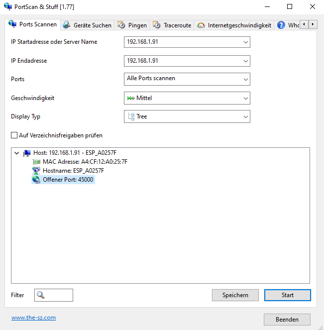

                    ...wenn ich so überlege, habe ich anfangs alle betreffenden Settings in WS-View setzen müssen (IP und Port vom Loxberry in meinem Fall 192.168.1.8:8080, Sendeintervall, Pfad).
                    Und du hast recht... im Log (log-foshkplugn.log( bekomme ich Errors wenn ich die WS-Set funktion ausführe ->
                    [SIZE=13px][COLOR=#000000][FONT=monospace]19.02.2020 06:02:50.187 [COLOR=red][B]ERROR:[/B][/COLOR] original cdata: 0xff 0xff 0x51 0x3b 0x0d 0x2f 0x64 0x61 0x74 0x61 0x2f 0x72 0x65 0x70 0x6f 0x72 0x74 0x2f 0x29 0x2f 0x77 0x65 0x61 0x74 0x68 0x65 0x72 0x73 0x74 0x61 0x74 0x69 0x6f 0x6e 0x2f 0x75 0x70 0x64 0x61 0x74 0x65 0x77 0x65 0x61 0x74 0x68 0x65 0x72 0x73 0x74 0x61 0x74 0x69 0x6f 0x6e 0x2e 0x70 0x68 0x70 0x3f 0xff[/FONT][/COLOR][/SIZE]
                    [SIZE=13px][COLOR=#000000][FONT=monospace]19.02.2020 06:02:50.187 [COLOR=red][B]ERROR:[/B][/COLOR] modified cdata: 0xff 0xff 0x52 0x3b 0x0d 0x2f 0x64 0x61 0x74 0x61 0x2f 0x72 0x65 0x70 0x6f 0x72 0x74 0x2f 0x29 0x2f 0x77 0x65 0x61 0x74 0x68 0x65 0x72 0x73 0x74 0x61 0x74 0x69 0x6f 0x6e 0x2f 0x75 0x70 0x64 0x61 0x74 0x65 0x77 0x65 0x61 0x74 0x68 0x65 0x72 0x73 0x74 0x61 0x74 0x69 0x6f 0x6e 0x2e 0x70 0x68 0x70 0x3f 0x00[/FONT][/COLOR][/SIZE]
                    [SIZE=13px][COLOR=#000000][FONT=monospace]19.02.2020 06:02:50.187 [COLOR=red][B]ERROR:[/B][/COLOR] result of cdata: 0xff 0xff 0x52 0x04 0x00 0x56[/FONT][/COLOR][/SIZE]
                    [SIZE=13px][COLOR=#000000][FONT=monospace]19.02.2020 06:02:50.188 [COLOR=red][B]ERROR:[/B][/COLOR] original edata: 0xff 0xff 0x2a 0x18 0x00 0x00 0x0c 0x31 0x39 0x32 0x2e 0x31 0x36 0x38 0x2e 0x31 0x2e 0x38 0x38 0x1f 0x90 0x00 0x10 0x00 0x01 0x74[/FONT][/COLOR][/SIZE]
                    [SIZE=13px][COLOR=#000000][FONT=monospace]19.02.2020 06:02:50.188 [COLOR=red][B]ERROR:[/B][/COLOR] modified edata: 0xff 0xff 0x2b 0x1f 0x02 0x69 0x64 0x03 0x6b 0x65 0x79 0x0c 0x31 0x39 0x32 0x2e 0x31 0x36 0x38 0x2e 0x31 0x2e 0x38 0x38 0x1f 0x90 0x00 0x15 0x00 0x01 0x9c[/FONT][/COLOR][/SIZE]
                    [SIZE=13px][COLOR=#000000][FONT=monospace]19.02.2020 06:02:50.188 [COLOR=red][B]ERROR:[/B][/COLOR] result of edata: 0xff 0xff 0x2b 0x04 0x01 0x30[/FONT][/COLOR][/SIZE]
                    [SIZE=13px][COLOR=#000000][FONT=monospace]19.02.2020 06:02:50.188 [COLOR=red][B]ERROR:[/B][/COLOR] enable custom mode on WS 192.168.1.91:45000; sending to 192.168.1.88:8080 in Ecowitt every 21sec: failed[/FONT][/COLOR][/SIZE]
                    [SIZE=13px][COLOR=#8080ff][FONT=monospace]19.02.2020 06:02:50.982 get-request from 192.168.1.88: /FOSHKplugin/state[/FONT][/COLOR][/SIZE]
                    vielleicht hilft uns das weiter?
                    Ein Firewall Thema kann es nicht sein. Loxberry, Wetterstation-Gateway, WiFi-Accesspoint und Loxone Miniserver sind im selben LAN/Subnet und nur über einem mehr oder weniger dummen Switch verbunden.
                    Irgendwie kommt mir vor, als wenn mein Wetterstation-Gateway nicht auf den Port 45000 hört, kann das sein?
                    ...vergiss das mit dem Port... ich habe eben einen Portscan gemacht... Port 45000 ist offen (siehe Screenshot).
                    greetings rage

                    • olicat
                      • 587
                      #70
                      Danke fuer den Log-Auszug.
                      Wir kommen einer Loesung naeher ...
                      Du meinst hier sicher 192.168.1.88, oder?
                      Jedenfalls steht diese IP so in den Log-Daten.
                      Das Plugin macht nach Durchsicht des Logs eigentlich alles richtig. Nur reagiert Dein DP1500 anders als ich es erwarte. Die Ursache dafuer weiss ich aber noch nicht.
                      Moeglicherweise hat sich da tatsaechlich was mit der aktuellen Firmware geaendert. Ich versuche das irgendwie zu pruefen.
                      Ein moeglicher Workaround waere, wenn Du einmalig ueber WS View im Customized auf Wunderground gehst und dort bei "Station ID:" ein id und bei "Station key:" key eingibst, anschliessend wieder auf Ecowitt gehst und das per "Save" abspeicherst.
                      Es ist bekannt, dass die Aenderung des Intervalls nicht klappt, wenn bei id und key keine Werte eingetragen sind. Daher schreibt das Plugin bei Fehlen dieser Werte diese eigentlich in das Gateway.
                      Aus irgendeinem mir noch unbekannten Grund verweigert das DP1500 dieses Beschreiben durch das Plugin bei Dir.
                      Die Aenderungen des Intervalls werden daher nicht akzeptiert.
                      Versuch das mal bitte!
                      Oliver

                      Hi olicat ,
                      der Workaround (id und key) hat leider nichts gebracht.
                      Selbe Fehler im Log:
                      [SIZE=13px][COLOR=#000000][FONT=monospace]19.02.2020 13:53:22.912 [COLOR=red][B]ERROR:[/B][/COLOR] original cdata: 0xff 0xff 0x51 0x3b 0x0d 0x2f 0x64 0x61 0x74 0x61 0x2f 0x72 0x65 0x70 0x6f 0x72 0x74 0x2f 0x29 0x2f 0x77 0x65 0x61 0x74 0x68 0x65 0x72 0x73 0x74 0x61 0x74 0x69 0x6f 0x6e 0x2f 0x75 0x70 0x64 0x61 0x74 0x65 0x77 0x65 0x61 0x74 0x68 0x65 0x72 0x73 0x74 0x61 0x74 0x69 0x6f 0x6e 0x2e 0x70 0x68 0x70 0x3f 0xff[/FONT][/COLOR][/SIZE]
                      [SIZE=13px][COLOR=#000000][FONT=monospace]19.02.2020 13:53:22.912 [COLOR=red][B]ERROR:[/B][/COLOR] modified cdata: 0xff 0xff 0x52 0x3b 0x0d 0x2f 0x64 0x61 0x74 0x61 0x2f 0x72 0x65 0x70 0x6f 0x72 0x74 0x2f 0x29 0x2f 0x77 0x65 0x61 0x74 0x68 0x65 0x72 0x73 0x74 0x61 0x74 0x69 0x6f 0x6e 0x2f 0x75 0x70 0x64 0x61 0x74 0x65 0x77 0x65 0x61 0x74 0x68 0x65 0x72 0x73 0x74 0x61 0x74 0x69 0x6f 0x6e 0x2e 0x70 0x68 0x70 0x3f 0x00[/FONT][/COLOR][/SIZE]
                      [SIZE=13px][COLOR=#000000][FONT=monospace]19.02.2020 13:53:22.913 [COLOR=red][B]ERROR:[/B][/COLOR] result of cdata: 0xff 0xff 0x52 0x04 0x00 0x56[/FONT][/COLOR][/SIZE]
                      [SIZE=13px][COLOR=#000000][FONT=monospace]19.02.2020 13:53:22.913 [COLOR=red][B]ERROR:[/B][/COLOR] original edata: 0xff 0xff 0x2a 0x1d 0x02 0x69 0x64 0x03 0x6b 0x65 0x79 0x0c 0x31 0x39 0x32 0x2e 0x31 0x36 0x38 0x2e 0x31 0x2e 0x38 0x38 0x1f 0x90 0x00 0x10 0x00 0x01 0x94[/FONT][/COLOR][/SIZE]
                      [SIZE=13px][COLOR=#000000][FONT=monospace]19.02.2020 13:53:22.913 [COLOR=red][B]ERROR:[/B][/COLOR] modified edata: 0xff 0xff 0x2b 0x1f 0x02 0x69 0x64 0x03 0x6b 0x65 0x79 0x0c 0x31 0x39 0x32 0x2e 0x31 0x36 0x38 0x2e 0x31 0x2e 0x38 0x38 0x1f 0x90 0x00 0x17 0x00 0x01 0x9e[/FONT][/COLOR][/SIZE]
                      [SIZE=13px][COLOR=#000000][FONT=monospace]19.02.2020 13:53:22.913 [COLOR=red][B]ERROR:[/B][/COLOR] result of edata: 0xff 0xff 0x2b 0x04 0x01 0x30[/FONT][/COLOR][/SIZE]
                      [SIZE=13px][COLOR=#000000][FONT=monospace]19.02.2020 13:53:22.913 [COLOR=red][B]ERROR:[/B][/COLOR] enable custom mode on WS 192.168.1.91:45000; sending to 192.168.1.88:8080 in Ecowitt every 23sec: failed[/FONT][/COLOR][/SIZE]
                      [SIZE=13px][COLOR=#8080ff][FONT=monospace]19.02.2020 13:53:23.723 get-request from 192.168.1.88: /FOSHKplugin/state[/FONT][/COLOR][/SIZE]
                      Ich hab auch als das "Protocol Type Same As: Wunderground" eingestellt war gesaved, um sicher zugehen. Dann wieder zurück zu Ecowitt und save... leider kein Erfolg.
                      greetings rage
                      Zuletzt geändert von rage302; 19.02.2020, 13:59. Grund: typo
                      • olicat
                        • 587
                        #72
                        Schade,
                        ich habe jetzt mal bei mir per WS View key und id geloescht und anschliessend ueber das Plugin den Intervall geaendert.
                        Funktioniert problemlos.
                        Die Daten aus Deinem letzten Log sehen aus wie sie sollen. Dein DP1500 akzeptiert den edata-Satz trotzdem nicht.
                        Momentan habe ich keine Idee, warum das bei Dir nicht klappt.
                        Da muessen wir wohl auf eine Eingebung oder weitere Problemberichte warten.
                        Sorry!
                        Zum Glueck kann ja auch WS View zum Setzen der korrekten Werte genutzt werden.
                        Trotzdem sollte FOSHKplugin das auch koennen ...
                        Oliver

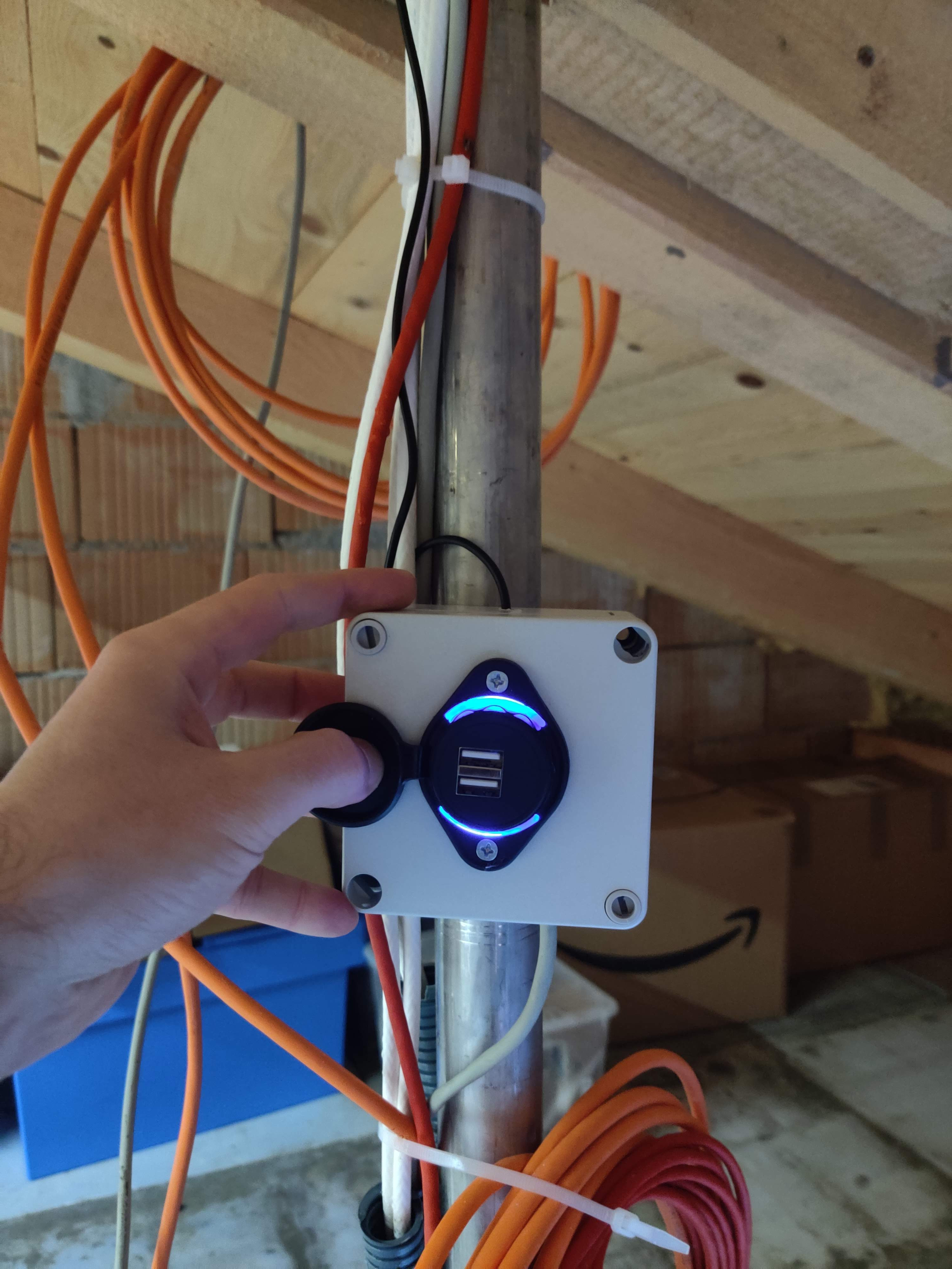

                        Hi Leute,
                        ich hab jetzt noch die USB-Ladebuchse an der Installationsdose im Innenbereich angebracht (laut meiner Idee im Post #62).
                        Klicke auf die Grafik für eine vergrößerte Ansicht  Name: IMG_20200219_164641.jpg Ansichten: 10 Größe: 1,30 MB ID: 236560
                        Klicke auf die Grafik für eine vergrößerte Ansicht  Name: IMG_20200219_170104.jpg Ansichten: 10 Größe: 1,20 MB ID: 236559
                        Außerdem habe ich noch Icons für die Windrose (Statusbaustein in Loxone) selbst gebastelt.
                        Diese können hier heruntergeladen werden -> https://www.loxwiki.eu/pages/viewpag...mment-65669084
                        greetings rage
