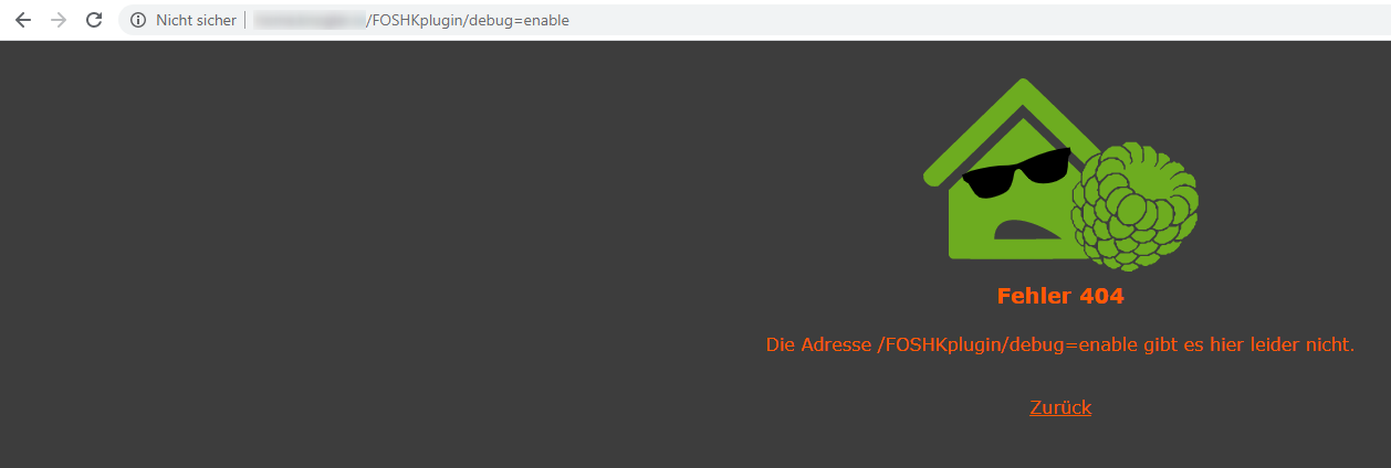

          Irgendwie schaff kann ich den debug-modus nicht aktivieren ->
Ansichten: 697
Größe: 28,2 KB

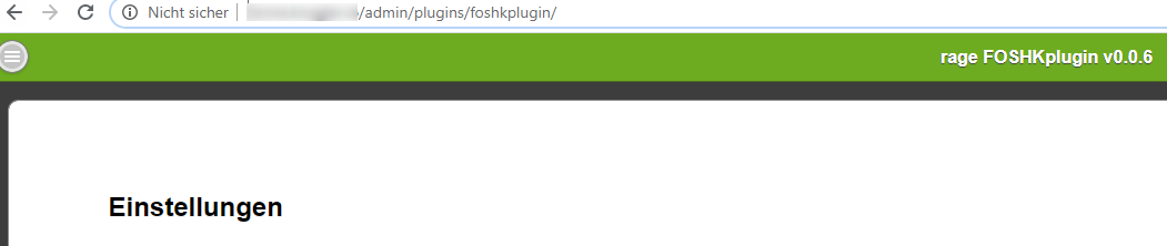

          Generell sieht mein Pfad zum FOSHKplugin so aus ->
Ansichten: 698
Größe: 16,5 KB
          greetings rage
            Dir fehlt da offenbar die Angabe des http-Ports.
            Standardmaessig ist das bei FOSHKplugin die 8080 - zu finden als HTTP-Port des LoxBerry: in den Einstellungen des Plugins.
            In Deinem konkreten Fall musst Du also:
            192.168.1.88:8080/FOSHKplugin/debug=enable
            zum Einschalten und
            192.168.1.88:8080/FOSHKplugin/debug=disable
            zum Abschalten des Debug-Modus nehmen.

              ..danke da bin ich wirklich einwenig auf der Leitung gestanden beim Port... jetzt hab ich den debug-modus aktivieren können.
