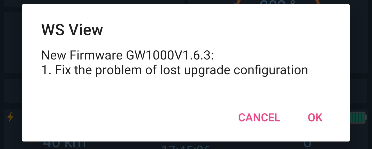

    Hallo Leute,
    leider habe ich den Fehler gemacht und die Firmware 1.6.2 am GW1000 zu installieren ohne vorher die Warnung von olicat zu lesen.
    Die Anbindung zu Loxone hab ich wieder hinbekomnen, nur die Regenwerte usw. muss ich mir wieder suchen und manuell nachtragen.
    Nun die gute Nachricht... Die Bugfixversion 1.6.3 steht zur Verfügung (siehe Screenshot) und das FOHSK Plugin meldet an den Miniserver, dass ein Update zur Verfügung steht.
    ​​​​​​​greetings rage

      Moin!
      Die Update-Version v1.6.3 funktioniert soweit. Die Aenderungen der v1.6.2 sind offenbar auch enthalten. Zumindest schliesse ich das aus der Dateigroesse.
      Schau ins RAW-log kurz VOR dem Update - da stehen die Werte (in inch!). Im WS View musst Du dann kurzzeitig unter Units auf inch umstellen und dann kannst Du diese Werte (ggf. mit den aktuellen Werten summiert) eintragen. Problematisch sind da eher die Kalibrierwerte - vermutlich musst Du UV Gain und Rel Offset anpassen. Fuer den rel. Luftdruck kannst Du im RAW-File (auch wieder die Zeile VOR dem Update) den Unterschied zw. baromrelin und baromabsin ausrechnen und als Offset eintragen. UV Gain ist vermutlich irgendwas zw. 0.6 und 0.9 (bei mir 0.76).
      Wichtig!
      Bei mir sind alle Sensoren umsortiert worden.
      Also was bisher z.B. mit Vorn benannt war und als soilmoisture1 eingeliefert wurde kam nun als soilmoisture4 an.
      Ich habe bei mir jeden einzelnen Sensor aus dem Boden gezogen und wusste anhand des dann folgenden Wertes 0, um welchen es sich namentlich handelt.
      Dann habe ich die Sensoren physisch umgetragen und erneut eingebuddelt. Ein einfaches Umbenennen hilft nicht!
      Gruss, Oliver
