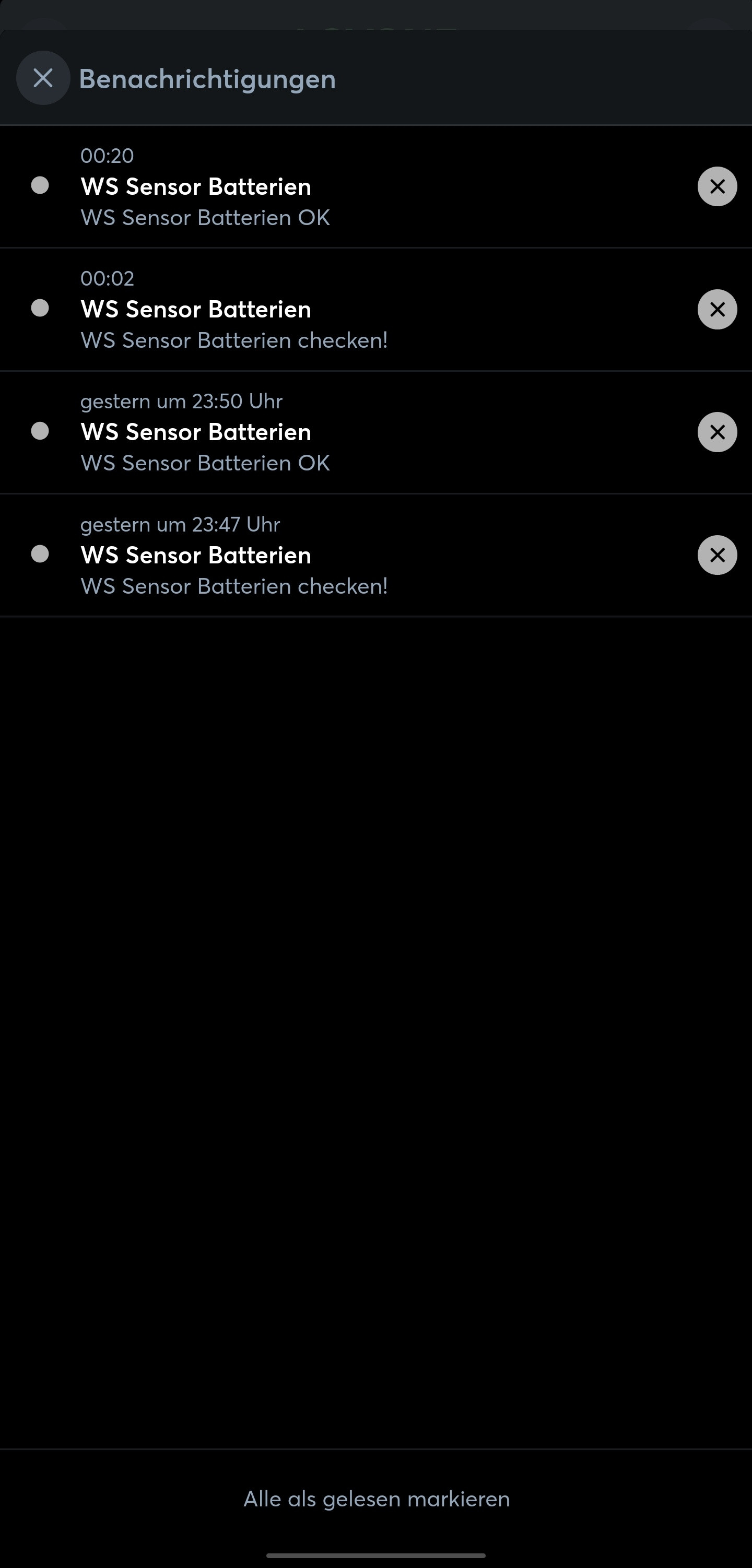

    Hat schon jemand die neue Version v0.0.6 im Einsatz?
    Ich habe heute eine Rueckmeldung erhalten, dass es bei Einsatz einer anderen Wetterstation als eines GW1000/DP1500 zu Problemen mit dem BatteryWarning kommt.
    So erfolgt eine Warnung auch fuer Sensoren mit ganz frischen Batterien.
    Offenbar senden die verschiedenen Wetterstationen die Batterie-Level unterschiedlich. Da ich aber nicht alle Wetterstationen hier habe um zu testen, bin ich da etwas auf Eure Mithilfe angewiesen. Kann das jemand bestaetigen? Falls ja: mit welcher Wetterstation?
    Erbitte Info! Vielen Dank!

    Okay... Diese Nacht bekam auch ich diese "false-positive" batterie Warnungen.
    greetings rage

    Moin!
    Das ist extrem unerfreulich und leider ein anderes, neues Problem.
    Du nutzt doch ein DP1500 - so wie ich. Da habe ich dieses Verhalten noch nicht festgestellt.
    Der Debug-Modus wird da vermutlich (noch) nicht viel bringen. Die Funktion erschien mir so trivial, dass ich da keinerlei Hinweise im Log hinterlasse. Aber ich bastle da mal was ...
    Die Batterie-Werte der einzelnen Sensoren werden leider unterschiedlich im Ecowitt-Format übertragen. So gibt es Sensoren, die nur 0 (OK) und 1 (Warnung) senden. Andere schicken einen Level von 5 (voll) bis 0 (leer) und einige Sensoren senden sogar die Spannung selbst (in Volt).
    FOSHKplugin unterscheidet die Sensoren anhand einer eingebauten Liste und reagiert entsprechend. Eine Warnung erfolgt also nur, wenn der jeweils vorgesehene Minimalwert (1 bei den 0/1-Sensoren, Level 2 bzw. Spannung 1.2V oder - beim WH80 - 2.3V) unterschritten wird.
    Für mich neu ist jedoch, dass die Übermittlung offenbar auch von der Wetterstation abhängig ist. Sensoren, die beim DP1500 den Level (5..0) mitteilen, senden bei der HP1000SE PRO stattdessen auch nur 0 für OK und 1 als Warnung.
    Da werde ich wohl zusätzlich noch den Typ der Wetterstation prüfen müssen.
    Wie es bei den Konsolen der anderen Stationen (etwa WH3000 oder WH4000 oder jeweils umgelabelte von ELV oder Sainlogic oder ...) erfolgt, weiss ich noch nicht.
    Es wäre sehr schön, wenn mir die Nutzer dieser Stationen mal einen Auszug aus dem RAW-Log senden könnten (gern per PM).
    Dein Problem kann ich mir momentan noch gar nicht erklären.
    Gruß, Oliver
    Nachtrag:
    Lucy von Ecowitt schrieb mir eben, dass das Verhalten der HP1000SE PRO (also der HP2551C) unbeabsichtigt und ein Firmware-Bug ist, der mit einem Update behoben wird.
    Bleibt also "nur" Dein false-positive.

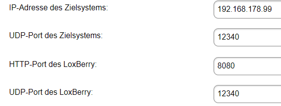

          Hier hab ich glaub ich einen Hinweis gefunden ......
          • olicat
            • 587
            #233
            Das glaube ich auch ...
            Also aendere mal in den FOSHKplugin-Einstellungen den "HTTP-Port des LoxBerry:" von 80 auf z.B. 8080. Dann sollte es klappen.
            Gruss, Oliver

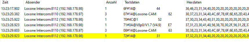

              Eigentlich müsste ich die gesendeten Daten auch im UDP Monitor des Miniservers sehen oder ?
              Da ist aber nur was von der Intercom drin .....

                Hi!
                Dann schau doch bitte auch nochmal in das snd-Log (aka "Export-Log:"). Dort sollte stehen, welcher String an welche Adresse und an welchen Port verschickt wird.
                Auf dieser Adresse und diesem Port muss dann aber auch der Loxone-Miniserver lauschen.
                Was steht denn in Deiner FOSHKplugin-Konfiguration unter "IP-Adresse des Zielsystems:" und "UDP-Port des Zielsystems:"?
                Sind das die IP-Adresse Deines Loxone-Miniservers und der durch Loxone abgefragte Port?
                Gruss, Oliver

                  #236
                  in diesem Log steht relativ wenig ..... aber schau mal selbst
                  • coldice
                    • 16.04.2016
                    • 56
                    #237
                    für mich alles richtig .......
