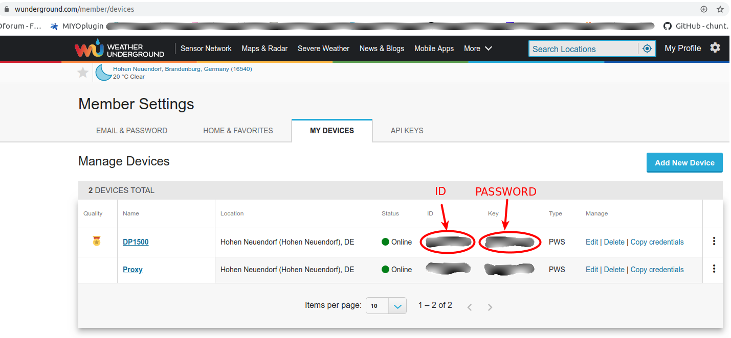

    LoxBerry: My LoxBerry v1.4.3
    Froggit Dp 1500 mit wh3000se
    Ich bekomme der Feheler
    "22.09.2020 18:22:52.872 ERROR: FWD: https://rtupdate.wunderground.com/we...tation.php?ID=[IERKRXXX]&PASSWORD=[xxxxxxxx]&action=updateraw&yearlyrainin=0.000&eventraini n=0 .000&totalrainin=0.000&uv=0&tempinf=77.7&stationty pe=GW1000A_V1.6.3&humidity=40&rainratein=0.000&tem pf=76.1&dailyrainin=0.000&model=GW1000_Pro&maxdail ygust=4.47&windgustmph=0.00&solarradiation=38.53&w h65batt=0&dateutc=2020-09-22+16:22:51&winddir=290&PASSKEY=5B0866B6B3552E9F7E 30D2CADE08927B&freq=868M&temp1f=72.50&batt1=0&hour lyrainin=0.000&baromabsin=29.471&monthlyrainin=0.0 00&humidity1=45&baromrelin=29.760&windspeedmph=0. 0 0&weeklyrainin=0.000&humidityin=41 : 401
    22.09.2020 18:23:13.180 UDP: SID=FOSHKweather heatindexc=22.0 humidityin=41 uv=0 tempc=22.5 yearlyrainmm=0.0 baromabshpa=997.8 stationtype=GW1000A_V1.6.3 humidity=45 totalrainmm=0.0 pchange1=-0.4 PASSKEY=5B0866B6B3552E9F7E30D2CADE08927B windgustkmh=0.0 solarradiation=38.53 dewptc=10.0 eventrainmm=0.0 wh65batt=0 batt1=0 winddir=290 dailyrainmm=0.0 ptrend1=-1 weeklyrainmm=0.0 hourlyrainmm=0.0 loxtime=370030992 feelslikec=22.5 wnowtxt=unstable windspeedkmh=0.0 monthlyrainmm=0.0 rainratemm=0.0 maxdailygust=7.19 windchillc=22.5 baromrelhpa=1007.59 model=GW1000_Pro dateutc=2020-09-22+16:23:12 wnowlvl=2 tempinc=25.3 freq=868M"
    Forward]
    FWD_IGNORE=""
    FWD_INTERVAL=20
    FWD_TYPE=WU
    FWD_STATUS=True
    FWD_URL=https://rtupdate.wunderground.com/weatherstation/updateweatherstation.php?ID=[IERKRxxx]&PASSWORD=[xxxxxxxx]&action=updateraw&
    FWD_SID=
    Any idea?
    MfG
    slic
    Zuletzt geändert von Gast; 22.09.2020, 17:46.
    • olicat
      • 566
      #273
      Hi!
      Nur die obere der beiden Zeilen liefert einen Fehler.
      Die 401 als Fehlernummer deutet auf ein Problem mit Deiner Authentifizierung hin. Also wahrscheinlich ID oder PASSWORD falsch.
      Versuch mal bitte mit einem Webbrowser, folgende URL aufzurufen:
      http://rtupdate.wunderground.com/weatherstation/updateweatherstation.php?ID=[WU-ID]&PASSWORD=[WU-password]&dateutc=now&action=updateraw
      [WU-ID] sowie [WU-password] musst Du natuerlich mit Deinen korrekten Werten fuellen.
      Kommt auch im Webbrowser eine Fehlermeldung "unauthorized", stimmen ID und/oder PASSWORD nicht.
      Gruss, Oliver
        #274
        HI!
        WU-ID ist meine station ID
        WU-password ist key welche bei WU unten device menagment zu sehen ist
        Ist das richtig?
        MfG
        • olicat
          • 566
          #275
          Hi!
          So wie im beigefuegten Bild:
          Klicke auf die Grafik für eine vergrößerte Ansicht  Name: image-20200922-19:34:10-Member Devices | Weather Underground - Google Chrome_001.png Ansichten: 0 Größe: 105,8 KB ID: 266552
          Oliver
