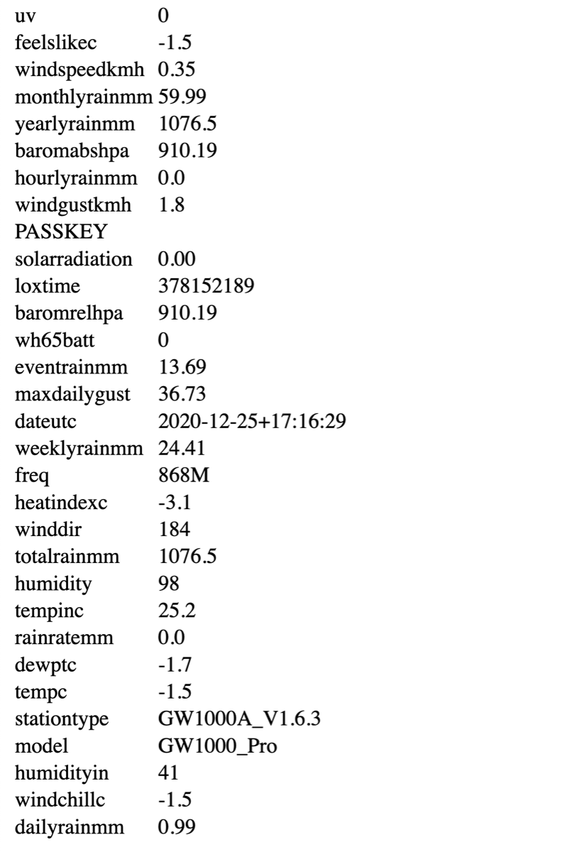

              Servus,
              ich habe das FOSHK Plugin seit Frühjahr im Einsatz und weil es so gut lief eigentlich seit Monaten nicht mehr angefasst oder mich anderweitig darum gekümmert.
              Jetzte habe ich ein Problem, vielleicht kann mir jemand ja helfen. Wenn ich auf meinen Loxberry zureifen will mit http://192.168.0.XXX komme ich immer auf die Übersicht der Plugin Werte, siehe Bild.
              Auch wenn ich z.B. "http://192.168.0.XXX/admin/plugins/squeezelite/index.cgi" aufrufe kommt die FOSHK Übersicht.
              Wenn ich spezielle Ports aufrufe, z.B. http://192.168.0.XXX:8888/ geht es, in dem Fall komme ich zum RPi Monitor.
              Ich komme aber überhaupt nicht mehr zum Loxberry auf die ganz normale Oberfläche. Auch nicht unter192.168.0.XXX:80
              Ich war schon länger nicht mehr am Loxberry - k.a. wie lange das schon so ist.
              Kann das ein Problem des Plugins sein - oder muss ich woanders fragen oder suchen? Hat mir jemand eine Idee? Danke!

                Hi!
                Offenbar betreibst Du aktuell das Plugin (warum auch immer) auf Port 80 - dem http-Standardport. So ist das natuerlich nicht gedacht.
                Oeffne eine ssh-Konsole auf dem LoxBerry und beende den FOSHKplugin-Dienst:
                sudo service foshkplugin stop
                Somit solltest Du wieder auf die normale LoxBerry-Oberflaeche mit http://192.168.0.XXX zugreifen koennen.
                Dann bitte dort in der Plugin-Konfiguration fuer FOSHKplugin den HTTP-Port des LoxBerry: (LBH_Port) auf 8080 oder 8081.. aendern. Standard ist 8080 - ueber den Button "Pruefe Port" kannst Du feststellen, ob der Port noch frei und somit fuer FOSHKplugin nutzbar ist.
                Schliesslich muesstest Du Deiner Wetterstation jedoch auch noch mitteilen, dass sie auf den im FOSHKplugin konfigurierten Port die Daten sendet.
                Bei einem GW1000/DP1500 geschieht dies ueber die App WS View oder per WS-Set-Button in der FOSHKplugin-Konfigurationsoberflaeche.
                Zum Schluss darfst Du dann in der LoxBerry-Konfiguration fuer FOSHKplugin den Schalter Aktiviere das Plugin: wieder aktivieren und per Button Speichern den automatischen Start reaktivieren.
                Viel Erfolg!
                Oliver

                  Danke olicat für deine schnelle Antwort und Hilfe!
                  Der sudo Befehl zu stoppen hat funktioniert - jetzt komme ich unter 80/8080 gar nicht mehr drauf. Unter 9000 oder 8888 aber schon. Ich nehme an, dass sich der Loxberry sonst irgendwie aufgehängt hat oder der Apache nicht mehr geht.
                  Ich habe jetzt schon eine andere SD mit dem letzten Backup versucht, allerdings ist es dort gleich. Ich versuche ein älteres Backup, k.a. wie lange der Fehler schon zurückgeht.
                  Jedenfalls glaube ich nicht, dass es mit dem FOSHKplugin zu tun hat. Danke, im Fall wende ich mich an das Forum in einem anderen / eigenen Thread.
                  LG Michael

                    Hi Michael,
                    wenn auf Port 80 keine Anfragen mehr entgegengenommen werden, spricht einiges dafuer, dass Du ein Problem mit dem Apache hast.
                    Schau doch mal auf der Konsole im Log-File nach. Vielleicht findest Du da irgendwelche Hinweise.
                    tail -f /opt/loxberry/log/system_tmpfs/apache2/error.log
                    Auch die Pruefung des Dienstes selbst waere u.U. hilfreich:
                    sudo service apache2 status
                    Aber ich teile auch Deine Sicht, dass das Problem ursaechlich nichts mit FOSHKplugin zu tun hat.
                    Oliver
