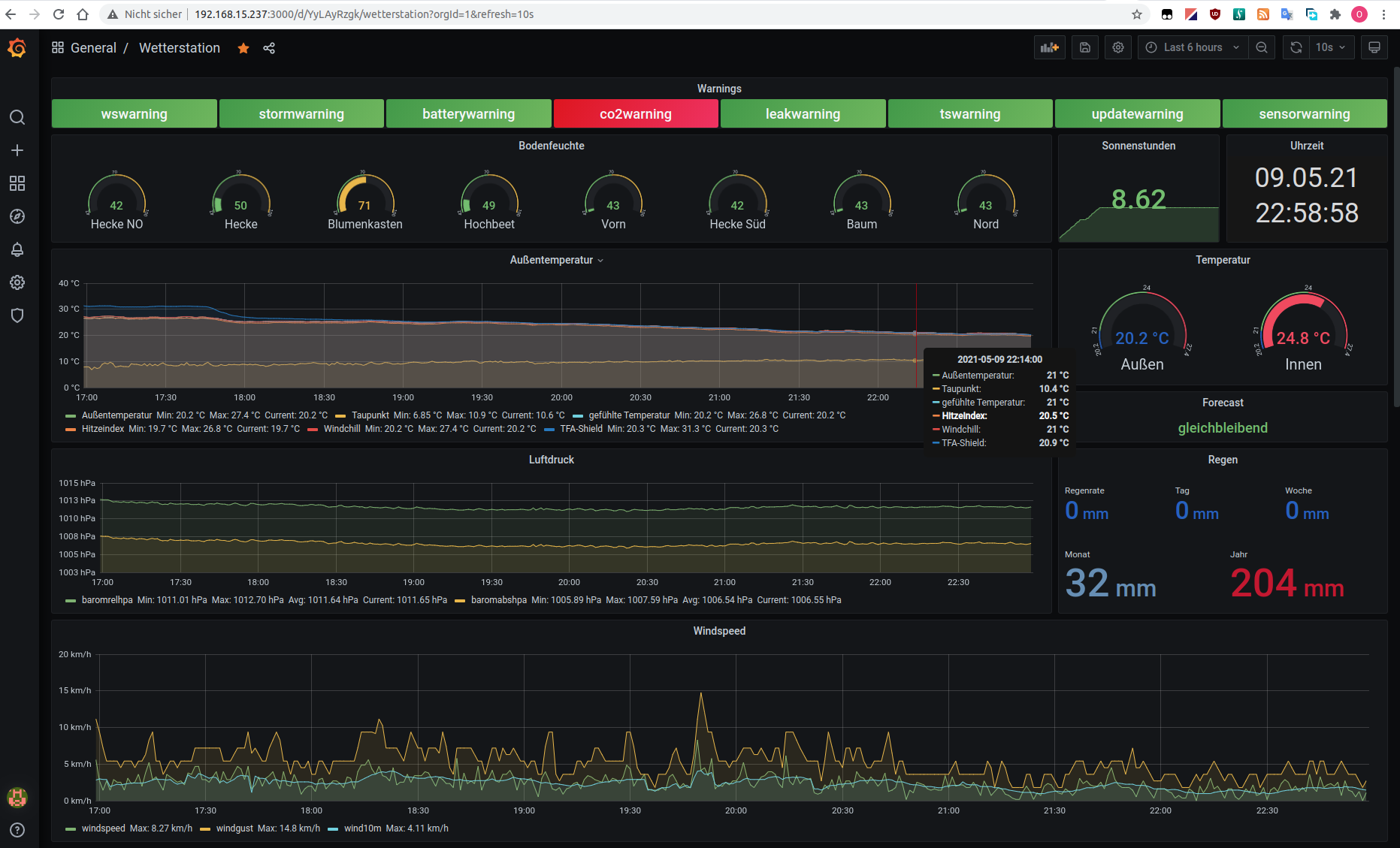

                um mal etwas den Hype um das kommende Stats4lox anzuheizen ...
                Auch FOSHKplugin wird in der kommenden Version die Anbindung an eine InfluxDB und somit die grafische Auswertung ueber Grafana unterstuetzen.
                Dabei koennen Kurven ein- und ausgeblendet und beliebige Werte miteinander verglichen werden.
                Bei mir hier sieht das dann z.B. so aus.
                Die aktuell downloadbare v0.08Beta kann das jedoch noch nicht! Ich teste das hier noch einen Moment.
                Wer nicht warten kann: bitte melden fuer eine Vorab-Version.
                Gruss, Oliver

                      • olicat
                        • 566
                        #357
                        Hallo!
                        Es steht eine neue oeffentliche Beta von FOSHKplugin v0.08 bereit.
                        Neben kleineren Aenderungen habe ich nun auch die native Unterstuetzung von InfluxDB integriert.
                        InfluxDB ist ein Datenbanksystem, auf das Daten-Visualisierer wie Grafana oder Chrograf zugreifen und huesche Kurven zaubern.
                        Dabei kann man dann ganz wunderbar die verschiedenen Werte grafisch miteinander vergleichen.
                        Hier ein Beispiel eines Grafana-Dashboards mit ein paar Daten meines DP1500.
                        Ueber Rueckmeldungen zur Beta freue ich mich.
                        Gruss, Oliver
