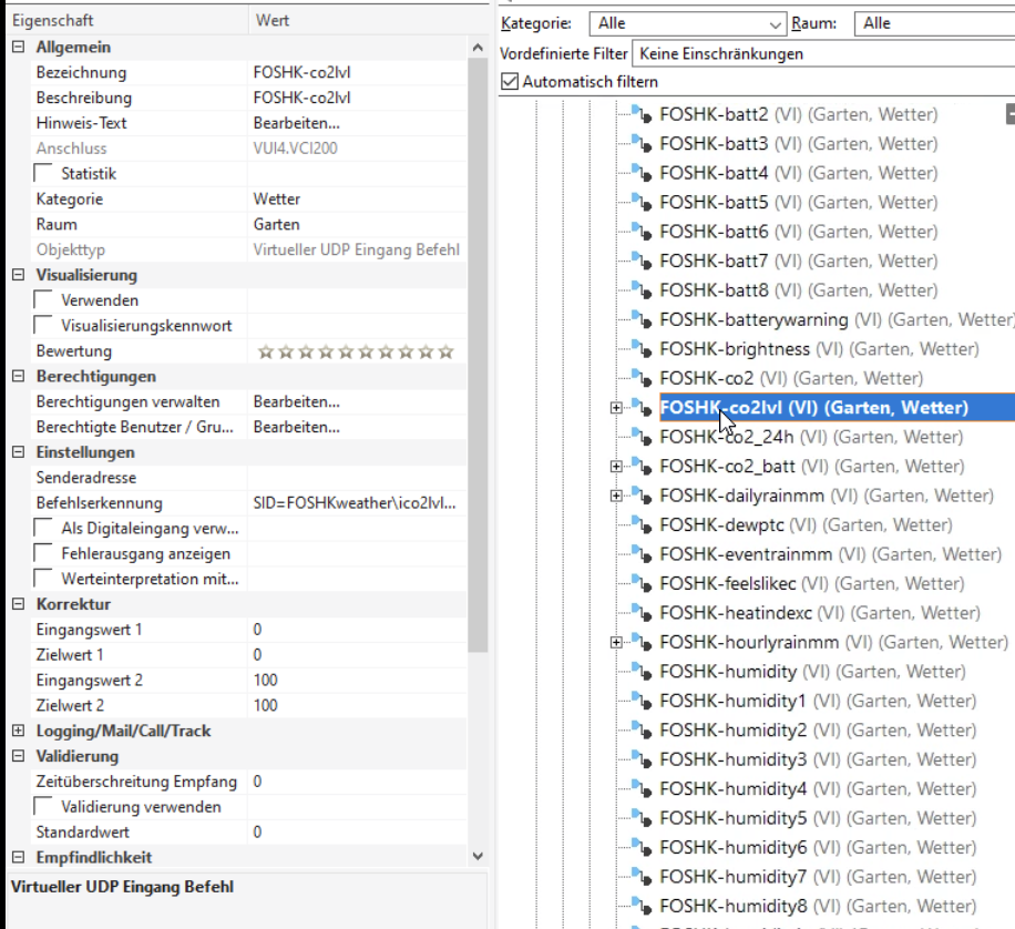

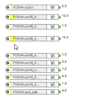

        ich bin mit dem WH45 Sensor soweit "klar".... im Portal Ecowitt.net.....
        Aber wenn ich mir die Beschreibung das Plugins anschaue, die Vorlage für meine Loxconfig lade und laut Pluginanleitung die Virutellen Eingänge auslese, sind die Werte komisch....
        Anleitung Plugin: Für den Luftqualitätssensor WH45:
        FOSHK-co2lvl
        FOSHK-pm25_AQI_co2
        FOSHK-pm25_AQIlvl_co2
        FOSHK-pm25_AQI_24h_co2
        FOSHK-pm25_AQIlvl_24h_co2
        FOSHK-pm10_AQI_co2
        FOSHK-pm10_AQIlvl_co2
        FOSHK-pm10_AQI_24h_co2
        FOSHK-pm10_AQIlvl_24h_co2
        FOSHK-co2_batt
        Aus meiner Loxone Config Live Werte:... Wo finde ich hier genau den CO2 Wert..... - ich sehe diesen nicht.....

          Hi!
          Es sollte auch einen VI namens FOSHK-co2 geben. Dieser beinhaltet den aktuellen CO2-Wert.
          Weitere WH45-spezifische VI sind FOSHK-co2_batt, FOSHK-co2_24h, FOSHK-tc_co2, FOSHK-humidity_co2, FOSHK-pm25_co2, FOSHK-pm25_24h_co2, FOSHK-pm10_co2, FOSHK-pm10_24h_co2, FOSHK-pm25_AQI_co2, FOSHK-pm25_AQIlvl_co2, FOSHK-pm25_AQI_24h_co2, FOSHK-pm25_AQIlvl_24h_co2, FOSHK-pm10_AQI_co2, FOSHK-pm10_AQIlvl_co2, FOSHK-pm10_AQI_24h_co2, FOSHK-pm10_AQIlvl_24h_co2 und FOSHK-co2lvl.
          Ich habe eben nochmal eine Vorlage aus dem Plugin exportiert - da stehen alle diese VI drin.
          Gruss, Oliver

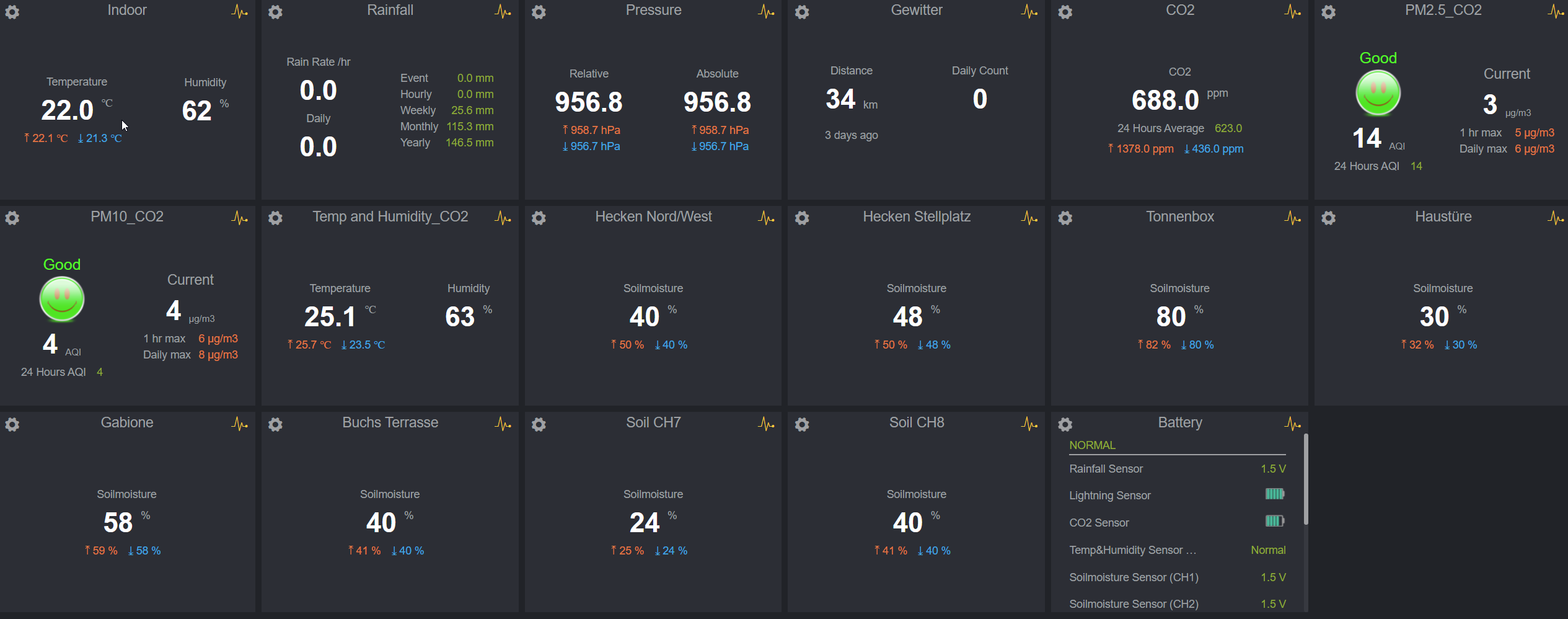

            #395
            Hallo olicat irgendwas stimmt da nicht......
            Anbei mal meine aktuellen werde.... bei Loxone kommt ein Co2 Wert von 26,0 an......
            Die Befehlserkennung im VI ist: SID=FOSHKweather\ico2=\i\v

              #396
              Hi!
              Die Befehlserkennung liefert den ersten Fund von "co2=" und den findet sie bereits bei "tc_co2=" - also der Temperatur des WH45.
              Nimm mal bitte fuer die Befehlserkennung fuer den CO2-Wert besser: \i co2=\i\v
              Gruss, Oliver
              • logol01
                logol01 kommentierte
                hat funktioniert - DANKE....
                ist somit ein Bug in der Plugin Vorlage?
              • olicat
                olicat kommentierte
                Nicht wirklich ein Bug. Aber eine Unachtsamkeit meinerseits. Zum Parsen in Loxone muessen die Keys eindeutig sein. Durch diese uneindeutige Benennung (ich haette das interne Feld eher co2co2 nennen sollen) wird der Fehler provoziert.
                Das ist in der naechsten Version behoben - dann ist in der Vorlage das Leerzeichen in "\i co2=\i\v" enthalten.

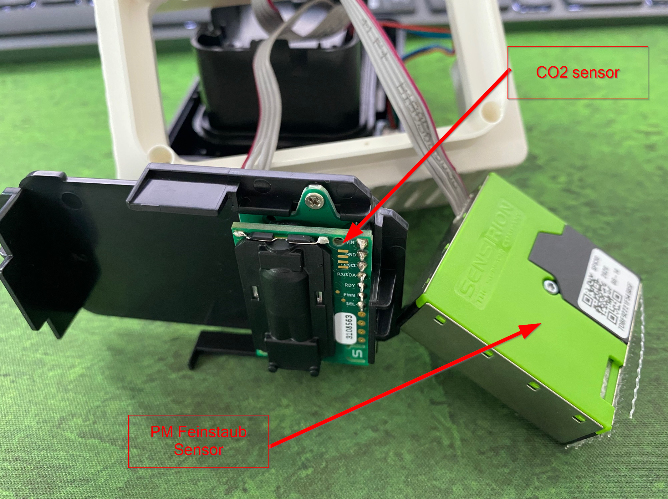

              Hier muss ich auch mal den Support von Ecowitt loben. Der Chinesische Support reagiert gefühlt immer sofort.... wenn man eben noch bedenkt, dass wir eine Zeitverschiebung haben.
              Ich habe mal nachgefragt, warum die einen Lüfter verbaut haben... Die sagen das liegt an der PM (Feinstaub) Messung.
              olicat Also hier mal ein Bild von dem WH45... Hab das Ding mal geöffnet..... den Lüfter zu wechseln, ist da nicht so einfach.....
              Es sieht so aus, als wie wenn die bei der Feinstaubmessung auch ein qualitativ hochwertigen Sensor verwenden.

              Der Support schrieb mir, dass sie mal testen was man da machen kann, wenn ich den PM Sensor nicht benötige.... Einen Tag später meldeten Sie sich wieder und sagten, wenn ich nur den CO2 Sensor benötige, könnte ich den PM Sensor abstecken..... Leider würde aber dann kein Wert von diesem WH45 bei Ecowitt.net angezeigt werden, aber über das Display HP2551würde der CO2 Wert trotzdem angezeigt werden....Fand ich schon mal bemerkenswert, dass die so was testen.....
              Muss jetzt mal abchecken wie das mit dem Plugin aussieht - ob bei Abzug des Feinstaubsensors PM2.5 trotzdem der CO2 Wert ankommt....
              • logol01
                Ja der Lüfter ist im PM Feinstaubsensor integriert....
              • logol01
                Also habe getestet..... LEIDER liefert bei abgestecktem PM Feinstaubsensor der WH45 keine CO2 Werte über das Plugin.... Wenn ich den PM Sensor wieder anstecke, kommen sofort auch die CO2 Werte wieder in meinem Miniserver an....
              • olicat
                olicat kommentierte
                ... das hatte ich befuerchtet ...
                Schade!
                Also muss ich nochmal bei Ecowitt um einen reinen, mehrkanalfaehigen und luefterlosen CO2-Sensor bitten ...
                Danke fuer den Test!

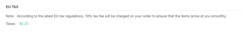

                In den naechsten 2-3 Wochen erwarte ich wieder eine Lieferung aus China - ich werde berichten.
                Die Lieferung meiner HP3500-Konsole sowie eines weiteren Wassersensors erfolgte am 26.07.2021. Am 07.08. flatterte dann auch die Zoll-Rechnung (Einfuhrumsatzsteuer) von FedEx rein.
                Aktuell scheint Ecowitt also nicht am IOSS teilzunehmen - die Preise der Geraete sind in allen Frequenzen identisch.
                Einfuhrumsatzsteuer (19% in Deutschland) sowie Service-Pauschale fuer das Zoll-Handling seitens des Logistikers (ich glaube, das waren 5EUR) sind aktuell somit einzuberechnen.
