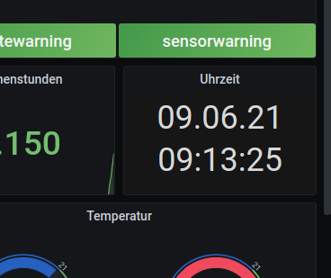

    Auf der Demoseite gibt es uebrigens zwei grafische Fehler, die in der tatsaechlichen Seite nicht enthalten sind.
    Offenbar verschluckt sich da Grafana beim Export des Snapshots irgendwie - ich habe den Fehler nicht finden koennen.
    Zum Einen wird die Uhrzeit natuerlich passend (und mit Datum) im Block dargestellt - das liegt wohl im Fehlen des Plugins grafana-clock-panel begruendet:
    Klicke auf die Grafik für eine vergrößerte Ansicht  Name: time.png Ansichten: 0 Größe: 31,0 KB ID: 308003

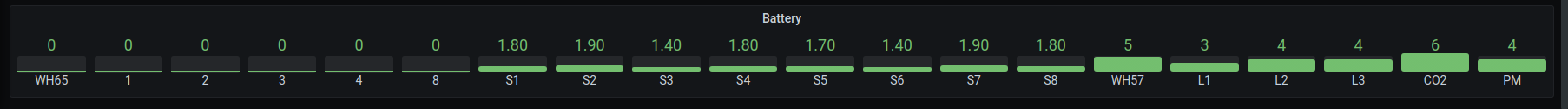

    Ansonsten werden die Batteriewerte natuerlich als einzelne Bloecke und nicht wie auf der Demoseite zusammengefasst angezeigt:
    Klicke auf die Grafik für eine vergrößerte Ansicht  Name: batt.png Ansichten: 0 Größe: 17,6 KB ID: 308005
