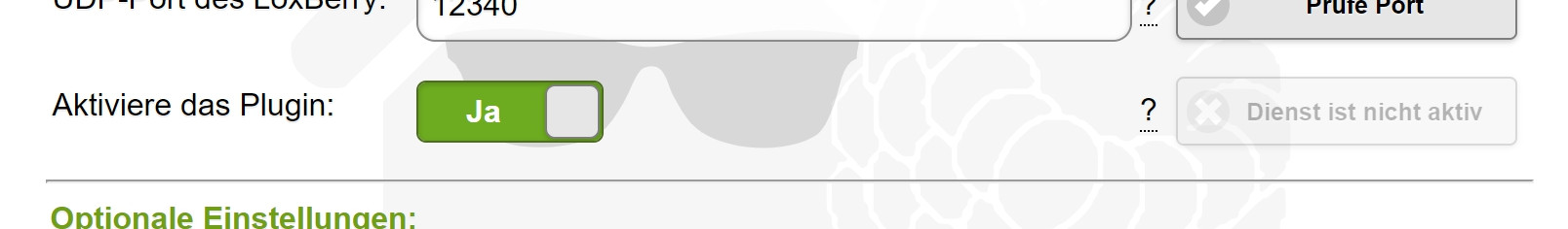

        Hallo zusammen
        Seite gerstern Abend läuft bei mir das FOSHK-Plugin nicht mehr, scheinbar ist der Dienst nicht aktiv (siehe Screenshot) und lässt sich auch nicht aktivieren. Reboot, Plugin de- und wieder aktivieren hat leider nichts gebracht. In den Log-Files finde ich keinen Anhaltspunkt.
        Jemand eine Idee oder Anstoss?
        Gruess
        Andre

            hi
            danke für die schnelle Antwort. Leider sind die Log-Files von FOSHK überhaupt nicht vorhanden, "/log/plugins/foshkplugin" ist komplett leer. In den "restlichen" Loxberry-Logs habe ich nichts gefunden.
            Gruess
            Andre

              Hab nun einfach versucht, das PlugIn neu zu installieren. Deinstallation hat geklappt, beim erneuten Installieren kommt nun aber:
              09.07.2021 14:41:07 CRITICAL: The plugin archive seems to be in an invalid format. Please contact the plugin author or try again.
              Use of uninitialized value in concatenation (.) or string at /opt/loxberry/sbin/plugininstall.pl line 1801.
              Use of uninitialized value in concatenation (.) or string at /opt/loxberry/sbin/plugininstall.pl line 1802.
              Use of uninitialized value $ptitle in concatenation (.) or string at /opt/loxberry/sbin/plugininstall.pl line 1802.

                  #383
                  Nein, eigentlich über den offiziellen Pfad aus dem Wiki, sowohl als Download als auch direkt über den Link:
                  • aw_ch
                    • 15.08.2017
                    • 67
                    #384
                    ähm, ich steh grad auf dem Schlauch. Habe es gerade nochmals probiert, nun läuft die Installation plötzlich weiter...
                    nach einigen Minuten kommt dann dieser Fehler:
                    File "/usr/local/bin/pip3", line 5, in
                    from pip._internal.cli.main import main
                    ModuleNotFoundError: No module named 'pip._internal.cli.main'
                    yes: standard output: Broken pipe
                    WARNING: Python requests installation failed! The plugin will not work without.
                    WARNING: Giving up.
                    09.07.2021 17:12:59 CRITICAL: Script fails. Installation cannot be continued.
                    FOSHK ist dann zwar installiert, verhält sich aber wie bisher...

                    Hi!
                    Irgendwie scheint Dein pip kaputt zu sein. Jedenfalls scheint die Installation einer erforderlichen Python-Lib (requests) nicht zu klappen.
                    Ohne diese Lib kann FOSHKplugin jedoch nicht funktionieren.
                    Ich habe leider gerade keinen Rechner zur Hand und kann deshalb nicht nachsehen. Es gab aber auch beim LoxBerry-Plugin eine repair-Funktion.
                    Morgen kann ich da wahrscheinlich besser helfen.
                    Vermutlich habe ich das aber auch im Wiki beschrieben.
                    Oliver
                    • olicat
                      • 564
                      #386
                      Hi!
                      So, jetzt endlich habe ich wieder Rechnerzugriff.
                      Versuch mal bitte von der Konsole aus oder per ssh folgenden Befehl:
                      sudo /opt/loxberry/bin/plugins/foshkplugin/service.sh repair
                      Das sollte zumindest die Rechte auf das Log-Verzeichns wieder herstellen.
                      Auskommentiert ist da aktuell die Re-Installation der erforderlichen Python-Libraries:
                      sudo pip3 install --upgrade --force-reinstall requests paho-mqtt influxdb
                      Das koenntest Du auch mal von der Konsole aus starten und etwaige Fehlermeldungen hier posten.
                      Gruss, Oliver

                        sorry, war die letzten zwei Tage etwas ausser Gefecht. Der Repair-Befehl läuft ohne Fehler, allerdings werden immer noch keine Logs geschrieben.
                        Beim zweiten Befehle kam erst folgender Fehler
                        WARNING: You are using pip version 20.1.1; however, version 21.1.3 is available.
                        You should consider upgrading via the '/usr/bin/python3 -m pip install --upgrade pip' command.
                        nach Upgrade mit "/usr/bin/python3 -m pip install --upgrade pip" lief die Installation weiter und Endet mit folgendem Hinweis:
                        ERROR: pip's dependency resolver does not currently take into account all the packages that are installed. This behaviour is the source of the following dependency conflicts.
                        python-miio 0.5.1 requires pytz<2020.0,>=2019.3, but you have pytz 2021.1 which is incompatible.
                        Successfully installed certifi-2021.5.30 chardet-4.0.0 idna-2.10 influxdb-5.3.1 msgpack-1.0.2 paho-mqtt-1.5.1 python-dateutil-2.8.1 pytz-2021.1 requests-2.25.1 six-1.16.0 urllib3-1.26.6
                        Das Verhalten von FOSHK ist allerdings immer noch unverändert, der Dienst läuft immer noch nicht.
                        • aw_ch
                          aw_ch kommentierte
                          habe nun ein Backup von Anfangs Monat eingespielt, hiermit scheint alles wieder korrekt zu laufen (mit FOSKH 0.7). Ich werde das erstmals so lassen.
                          Gegebenenfalls werde ich den LoxBerry mal komplett neu aufsetzten, hatte immer wieder mal Probleme, auch mit den offiziellen Loxberry-Updates.
