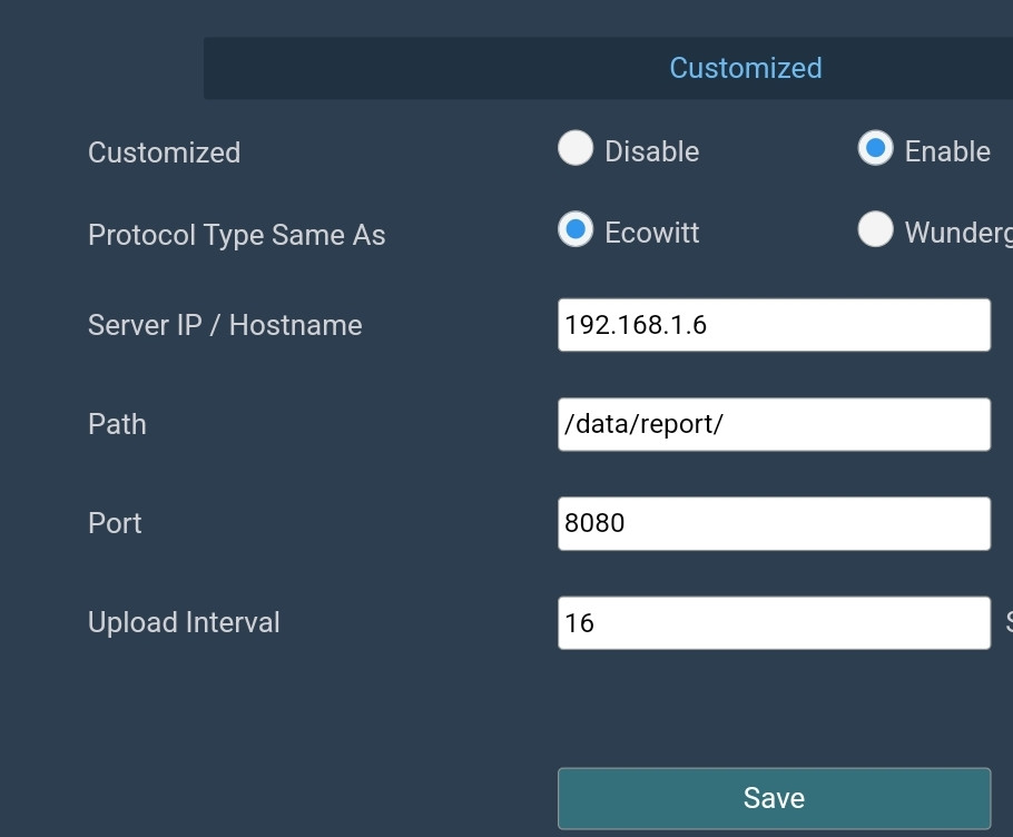

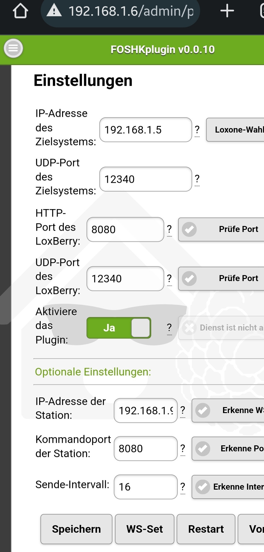

              Hi @ all,
              danke olicat für das tolle Plugin. Ich krieg's leider irgendwie nicht hin. Ich habe mir die Froggit DP2000 mit der DP1100 Wetterstation gekauft und eingerichtet. Diese ist baugleich mit der ECOWITT GW2000 ivm WS90. Ich habe sie im WLAN eingerichtet (LAN ist geplant).
              192.168.1.5 = Loxone MS
              192.168.1.6 = Loxberry (V2), FOSHK v0.0.10
              192.168.1.9 = Wetterstation
              Für alle Clients sind selbstständige Portfreigaben erlaubt.
              Ich krieg's einfach nicht hin, dass sich das FOSHK Plugin mit der WS verbindet, bzw umgekehrt. Auch die Funktionen "erkenne WS", "erkenne Port" bringen keinen Erfolg. "not found" wird mir jedesmal angezeigt. Was mache ich falsch?
              Ich wäre für Eure Hilfe mega dankbar 🙂
              Ach, ich hätte noch ein paar technische Fragen, bevor ich die Station auf das Dach setze 😉
              1. Hat jemand Erfahrungswerte, wie lange die Batterien tatsächlich in etwa halten? Gibt es vielleicht einen Batteriefachadapter zum Anschluss einer externen Stromversorgung?, bzw. versorgt das 12V/1A Heizungsnetzteil evtl auch die Sensorik, so dass die Batterien nicht mehr benötigt werden?
              2. Bei Ecowitt gibt es einen Vogelschutz, allerdings für einen anderen Sensor. Weiß jemand, ob es einen passenden Vogelschutz für die GW2000, bzw. DP1100 gibt?
              3. Ich suche nach brauchbaren Haltern, z.B. zur Anbringung an das (Traufbrett), oder von mir aus auch auf die Ziegeldachfläche. Der Mast muss einen Durchmesser von 1", bzw. 25mm haben. Wo bekommt man brauchbare Halter dafür?
              Viele viele Fragen, aber ich möchte möglichst nur einmal auf das 10m hohe Dach klettern 😉
              Ganz lieben Dank im Voraus und viele Grüße aus dem Cuxland.
              Robert
              Klicke auf die Grafik für eine vergrößerte Ansicht  Name: Screenshot_20231009_203133_Chrome.jpg Ansichten: 0 Größe: 62,3 KB ID: 406364
              Klicke auf die Grafik für eine vergrößerte Ansicht  Name: Screenshot_20231009_195631_Chrome.jpg Ansichten: 0 Größe: 220,3 KB ID: 406362
              Zuletzt geändert von Loxster; 09.10.2023, 19:35.
                Lightpicture kommentierte
                Hast du schon gespeichert und auch auf restart gedrückt?

                Hi!
                Speichern und Restart innerhalb des Plugins sind essentiell. Dann sollte es "eigentlich" funktionieren.
                Bei Einsatz einer Fritzbox solltest Du jedoch zwingend in den Einstellungen der Fritzbox unterr WLAN/Sicherhiet den Punkt "Aktive WLAN-Geräte dürfen untereinander kommunizieren" aktivieren. Sonst klappt die Kommunikation untereinander nicht.
                Die Sensorik wird bei neueren WS90 auch durch die Spannungsversorgung gespeist. Aber auch ohne halten die Batterien wenigstens 1 Jahr - wenn nicht gar 2. Denn zuerst wird das integrierte Solarpanel genutzt und dieses speist dann auch den Supercap. Die Batterien kommen erst als letzte Instanz genutzt.
                Einen Vogelschutz fuer den WS90 ist mir nicht bekannt. Du kannst das aber gern mal bei Ecowitt anfragen - vielleicht haben die doch was oder sind bereits, das zu entwickeln.
                Gaaanz wichtig, wenn man den Sensor noch unten hat - Firmware-Update des WS90.
                Siehe auch das WIKI.
                Oliver

                  Hi!
                  Den Bildern nach sah die Konfiguration ok aus. Genauere Aussagen kann ich aber nur anhand des Config-Files und etwaiger Logs machen.
                  Sollte es also zu weiteren Problemen kommen, sende mir bitte diese Dateien zu.
                  Oliver
