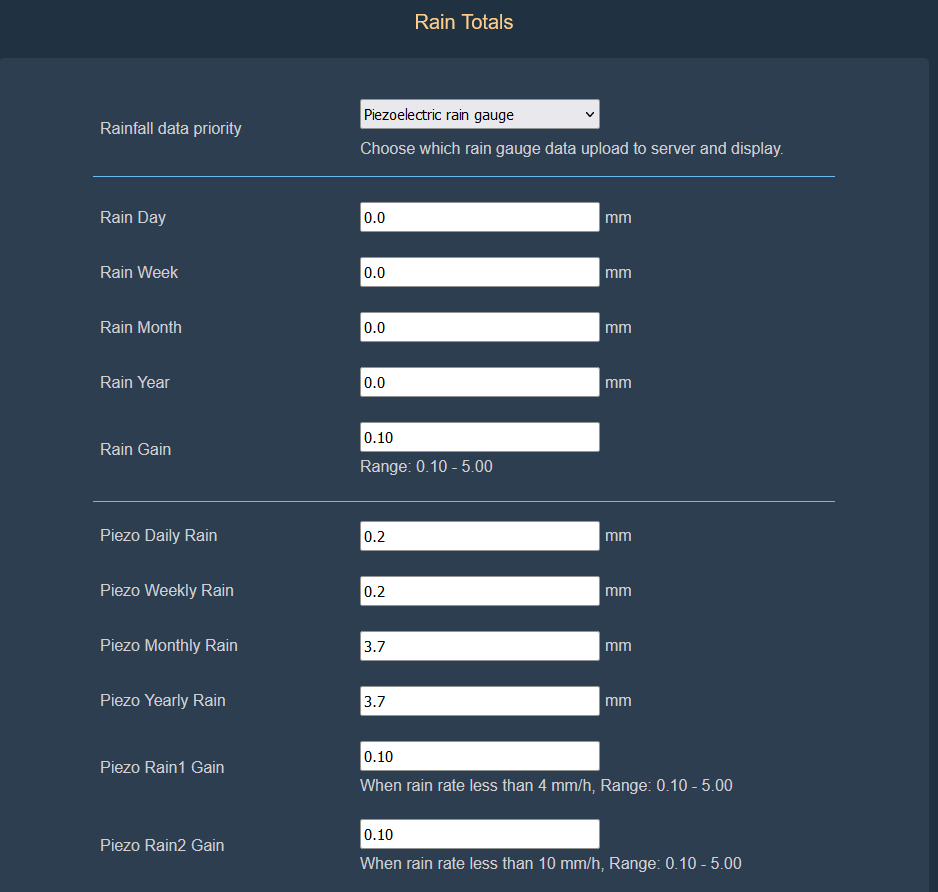

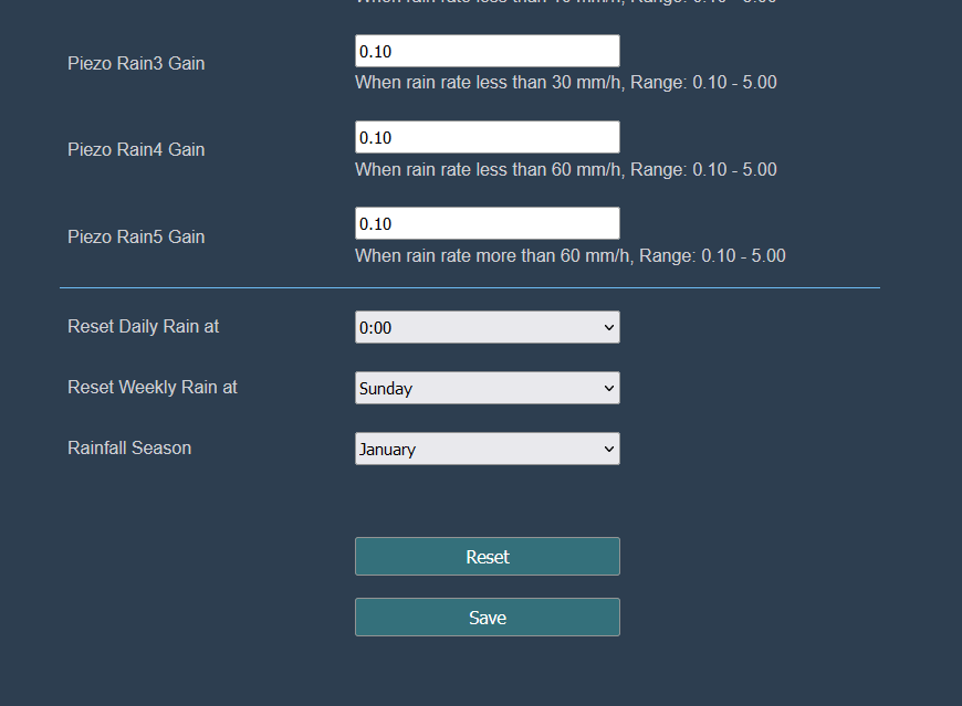

            Das mit Home Assistant schiebe ich jetzt mal hinten an, ich habe ein ganz anderes Problem. Mir wird kein Regen angezeigt vom Wittboy. Muss ich da irgendwo was einstellen/umstellen?
            Im Web UI siehts wie folgt aus...Bild 1-3.

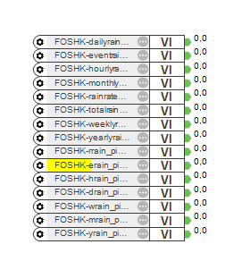

            In Loxone kommen aber keine Daten an...Bild 4.
            • olicat
              olicat kommentierte
              Schau mal bitte, ob Deine VI auf analog oder digital eingestellt sind. Es muss analog sein ...
            • Ulairi
              Ulairi kommentierte
              Die sind alle analog. Ich hab da nichts umgestellt beim Einlesen der VI.

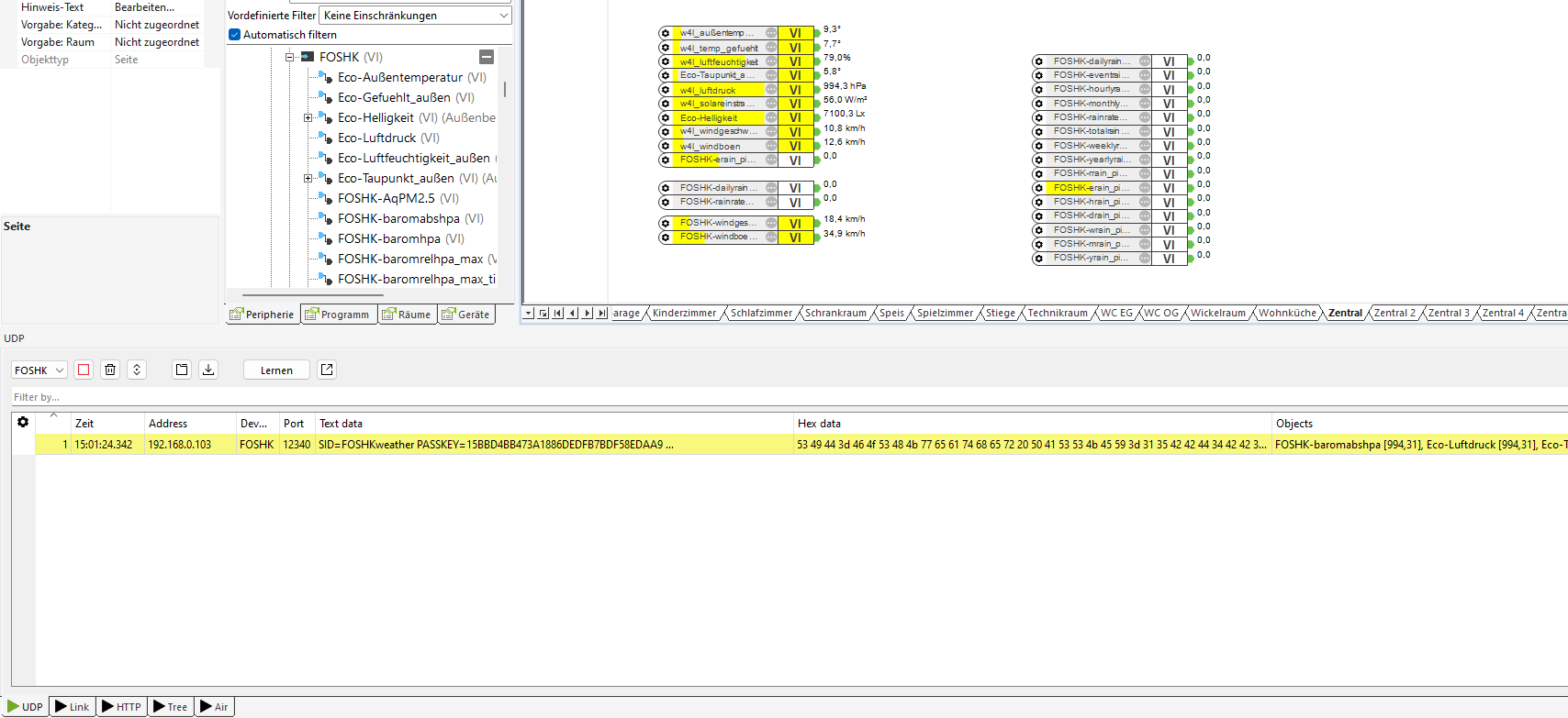

              Dann pruefe bite im UDP-Monitor, ob ueberhaupt irgendwelche Werte ankommen.

            So schaut das bei mir aus. Siehe Bild. Kann ich das irgendwie triggern, damit ich sehe ob für VI XY etwas gesendet wird? Es funktioniert eigentlich alles, außer die ganzen Regen VI.

                  Allerdings sind die Keys fuer den Piezo-Regenmesser auch alle 0. Obwohl diese im WSView Plus Werte > 0 haben. Dafuer habe ich noch keine Erklaerung.

                da haben wir wohl endlich die Erklaerung und ggf. Loesung ...
                Welche FOSHKplugin-Version setzt Du ein?
                In v0.9 gab es einen Bug in der Erzeugung der Vorlagendatei. Sorry, dass ich so lange brauchte.
                Loesung:
                Entweder die oeffentliche Beta v0.10 nutzen oder die entsprechenden VIs aendern.
                Oliver
