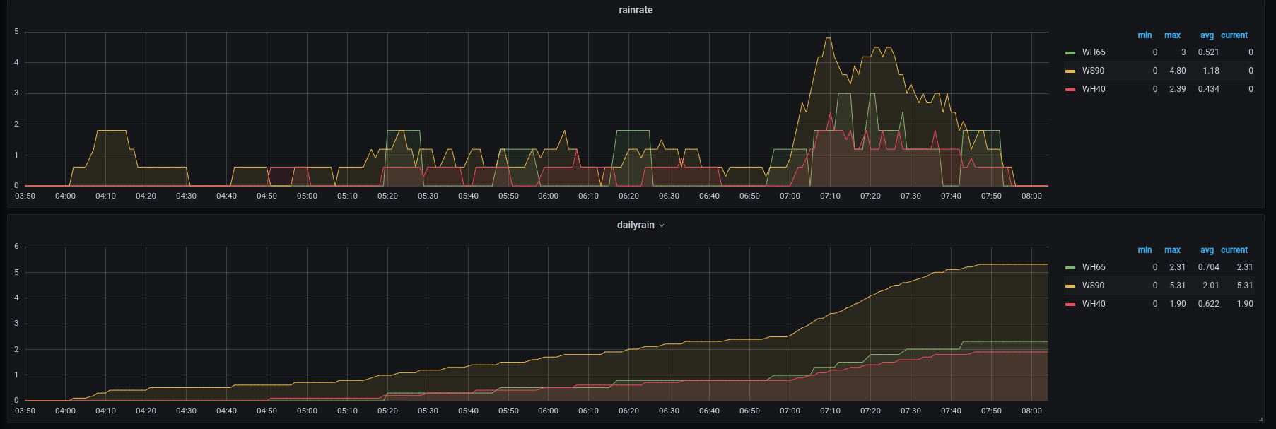

              Zum Ansprechverhalten ...
              Ich hatte mal in 2022 folgenden Screenshot gemacht:
              Klicke auf die Grafik für eine vergrößerte Ansicht  Name: 220517-rain-compareWH40WS90WH65.png Ansichten: 0 Größe: 90,2 KB ID: 439737
              Da ist recht gut erkennbar, dass zuerst der WS90 den Regen meldet, sehr viel spaeter dann auch der WH40 und noch etwas spaeter erst der WH65.
              Beachte den Wechsel von 0 auf einen hoeheren Wert in der unteren Grafik.
              Das Problem - vorallem bei geringem Regen (Nieseln) - ist, dass die letztgenannten Sensoren mit einer Kipploeffel-Mechanik arbeiten.
              Erst wenn der Kipploeffel gefuellt ist, sendet der Sensor einen (neuen) Regenwert an die Konsole.
              Und es dauert eben, bis der Loeffel voll ist und kippt.
              Beim WS90 werden schon die ersten Tropfen gezaehlt.
              Wobei die Grafiken hier ein spezielles Regenereignis zeigen. Wenn es gleich heftig losregnet erkennen auch die mechanischen Regenmesser zeitnah den Regen.
              Aber IMMER erst - bauartbedingt - nach dem WS90.
              Oliver
