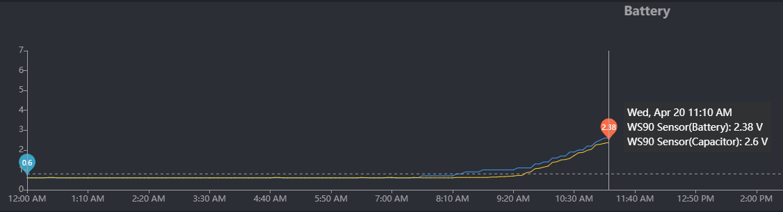

    ......witzig, dass du das gerade in diesem Moment fragst ... weil ich gerade auf meine Wetterstation geschaut hab und da es jetzt Sonnenschein gibt steigen auch die Werte der Batteriespannung obwohl keine Batterien drinnen sind... jetzt ist auch die Batteriewarnung weg.
    Ich denke es wird die Spannung abgegriffen die das Solarpanel erzeugt.
    Klicke auf die Grafik für eine vergrößerte Ansicht  Name: 2022-04-20_11h18_56.png Ansichten: 0 Größe: 24,3 KB ID: 345356
    greetings rage

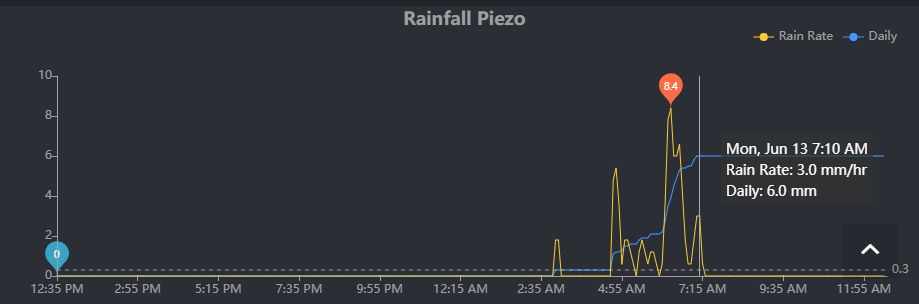

        Hallöchen,
        mir ist aufgefallen, dass bei der WS90 (Wittboy) die neuen Piezo Regendaten (rrain_piezo, erain_piezo, hrain_piezo, drain_piezo, usw.) bei mir über das FOSHK Plugin viel geringere Werte ausgeben als z.B. in WSView Plus und auf der Ecowitt.net Plattform.
        Zum Beispiel (Auszug aus dem raw.log, hab leider zzt. nichts im log mit rrain=>0.000):
        rrain_piezo=0.000&erain_piezo=0.236&hrain_piezo=0.000&drain_piezo=0.236
        gegenüber gestellt ->
        Kann das sein, weil ich in der WS-View App eine Piezo Rainrate Kalibrierung vorgenommen habe?
        P.S. WS90 Firmware = 119 und GW2000 Firmware =2.1.4
        greetings rage

          Die Kalibrierung wird korrekt übernommen, egal ob du übers Web oder die App was einstellst.
          Die Werte im raw.log sind in inch, die musst du erst auf mm umrechnen.
          Die Übertragung an Loxone erfolgt aber metrisch sofern im Plugin nichts umgestellt wurde
        Eine Kalibrierung gilt fuer ALLE Ausgabewerte und wuerde somit auch die Ausgaben zu Ecowitt.net oder WSView Plus betreffen.
        FOSHKplugin nimmt den eingehenden String, prueft pro Feld, ob der Name jeweils ein "rain_piezo" enthaellt und konvertiert den Wert dann von Inch nach mm.
        Dabei wird der Name dann aber auch zur ?rain_piezomm umgewandelt - innerhalb von Loxone musst Du dann also nach r/e/h/d/w/m/yrain_piezomm suchen.
        Vergleich doch bitte mal die von der Station kommenden Werte (RAW-Log) mit den Werten, die FOSHKplugin dann sendet (SND-Log).
        Der Inch-Wert der Tagesmenge (hier drain_piezo = 0,236) wird bei der Konvertierung durch FOSHKplugin durch 0,0393701 geteilt, was gerundet dann 5,99mm und somit auch dem bei Ecowitt.net angezeigten Wert aus Deinem Anhang entspricht. FOSHKplugin sollte demnach diese 5,99 auch an Loxone per UDP weitersenden.

          ...ah danke das erklärt einiges (danke auch an hagor für den hinweis auf inch/mm).
          Doch weder im raw noch im send log passiert eine Umwandlung von inch in mm. Ich finde im send log nur die selben ?rain_piezo? werte wie im raw... es gibt hier keine ?rain_piezomm einträge.
          Hab ich da was falsch eingestellt? Oder kann ich die milimeterumwandlung irgendwo aktivieren.
            Die Umwandlunlg nach metrisch ist per default aktiviert. Diese Einstelung liesse sich jedoch mit Config\USE_METRIC = False im Config-File (oder dem entsprechenden Schalter auf der LoxBerry-Konfigurationsseite des FOSHKplugin) abstellen.
            Wie sehen denn Deine Windwerte aus? Kommen die als kmh- oder mph-Werte im Loxone an? Selbst die Temperaturwerte wuerden bei fehlender Konvertierung in Fahrenheit ausgegeben, wenn die automatische Konvertierung ins metrische System abgeschaltet wurde. Auch der Luftdruck wuerde nicht in hPa ausgegeben. Das waere Dir vermutlich eher aufgefallen als die Regenwerte.
            Das Problem liegt vermutlich nicht in einer fehlenden Konvertierung sondern an anderer Stelle.
            Hast Du an dieser Wetterstation neben dem WS90 noch einen anderen Regensensor? Einen WH40? einen WH65 oder WS69? Oder ist der WS90 der einzige Regensensor im System?
            Siehst Du in den Eingangs- und/oder Ausgangswerten auch die herkoemmlichen Regenwerte wie rainratein, eventrainin, hourlyrainin, dailyrainin, weeklyrainin, monthlyrainin und yearlyrainin bzw. deren metrische Equivalente eventrainmm, hourlyrainmm, dailyrainmm, ...?
            Oliver

              oh jetzt könnte es wärmer werden... ich habe am anfang meine alte WS69 paralell mit der neuen WS90 am selben GW2000 betrieben um vergleichswerte wg. regen, wind und solar zu haben.
              Damals hatte ich zumindest im ecowitt portal und ws plus app beide regen werte (piezo und nicht piezo).
              Die WS69 hab ich dann nach ca. einer woche abgebaut und ich hab jetzt auch keine nicht piezo werte im raw und send.log... aber ich denke als beide WS aktiv waren schon. Und dadurch passiert keine umrechnung von mm in inch... kann das sein?
                Nein. Jedenfalls ist das SO nicht gedacht. Ich verstehe tatsaechlich nicht, warum bei Dir die Regenwerte des WS90 offenbar nicht korrekt umgerechnet werden.
                Ist der WS90 der einzige Regensensor im System, werden die rain_piezo-Werte automatisch in die "alten" Feldnamen konvertiert - die "neuen" Namen duerften also gar nicht zu Loxone uebertragen werden.
                Schick mir mal bitte per PM das Config-File. Dann kann ich das hier vielleicht nachstellen. Im Moment bin ich leider etwas ratlos.
