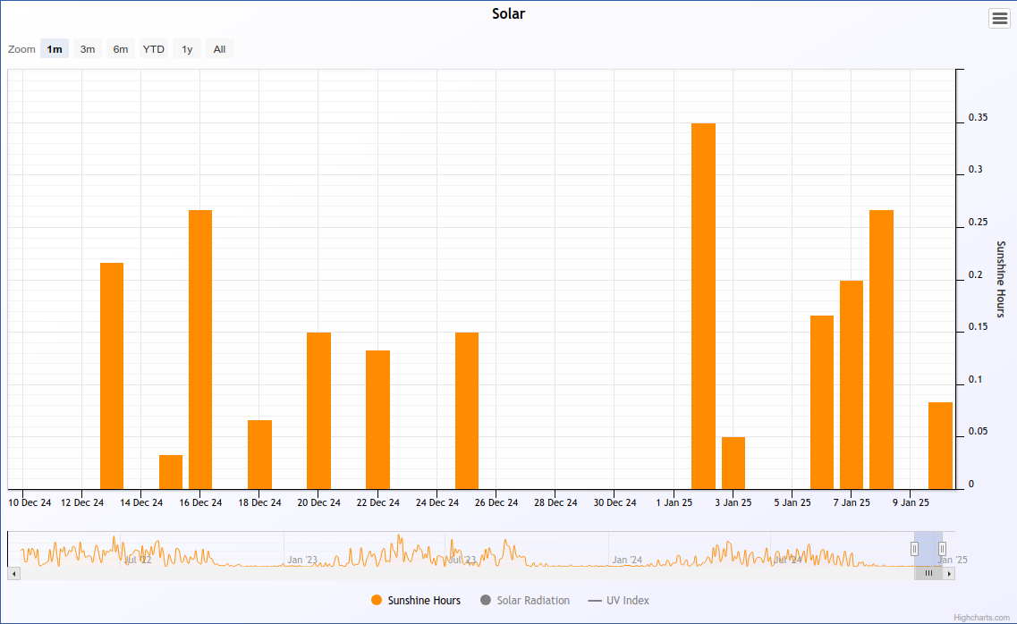

          ich bräuchte wieder mal Hilfe von der Community.
          Für die Erkennung des Sonnenscheins verwende ich die verbesserte Variante und habe aktuell den Sun_Coef auf 0.8. Das hat im Sommer spitze funktioniert für die Erkennung, jetzt im Winter habe ich das Problem, dass sogut wie kein Sonnenschein erkannt wird. Wenn ich jetzt den Wert Sun_Coef auf zB 0.3 verkleinere, damit mehr Sonnenschein erkannt wird, habe ich dann im Frühjahr/Sommer die ganze Zeit Sonnenschein? Hat diese Situation auch jemand?
          Danke für eure Hilfe!
          • olicat
            • 587
            #636
            Hi!
            Mit der aktuellen Beta-Version von FOSHKplugin ist der default-Wert fuer den Koeffizienten 0.92 - das sollte fuer deutsche Verhaeltnisse besser passen.
            Ansonsten habe ich auf die Sonnenstunden in den Wintermonaten noch nicht so geachtet - wir haben aber auch wirklich DEUTLICH weniger Sonnenstunden im Winter - auch CMX erkennt kaum Sonnenstunden (heute: 0 und gestern: 0,1).
Ansichten: 340
Größe: 92,5 KB
            Insofern kann FOSHKplugin damit durchaus richtig liegen.
            Oliver​
              • 5676
              #637
              Habe beim googeln folgende Definition gefunden - danach müsste man schon auch im Winter etwas mehr zusammen bekommen:
              Heute bezeichnet die Meteorologie "Sonnenstunden" als Maßeinheit für eine Sonneneinstrahlung, die einer Leistung von 120 Watt pro Quadratmeter entspricht. Dabei muss die erforderliche Einstrahlungsleistung eine Stunde lang messbar sein.
              Scheint die Sonne nur mit einer Einstrahlung von 30 Watt pro Quadratmeter, muss die Sonne 4 Stunden am Himmel zu sehen sein, bis eine "Sonnenstunde" zusammengekommen ist.
              wie rechnet denn FOSHKplugin überhaupt über einen Koeffizienten? Müsste mann nicht einfach über die Strahlung W/m2 ausrechnen?

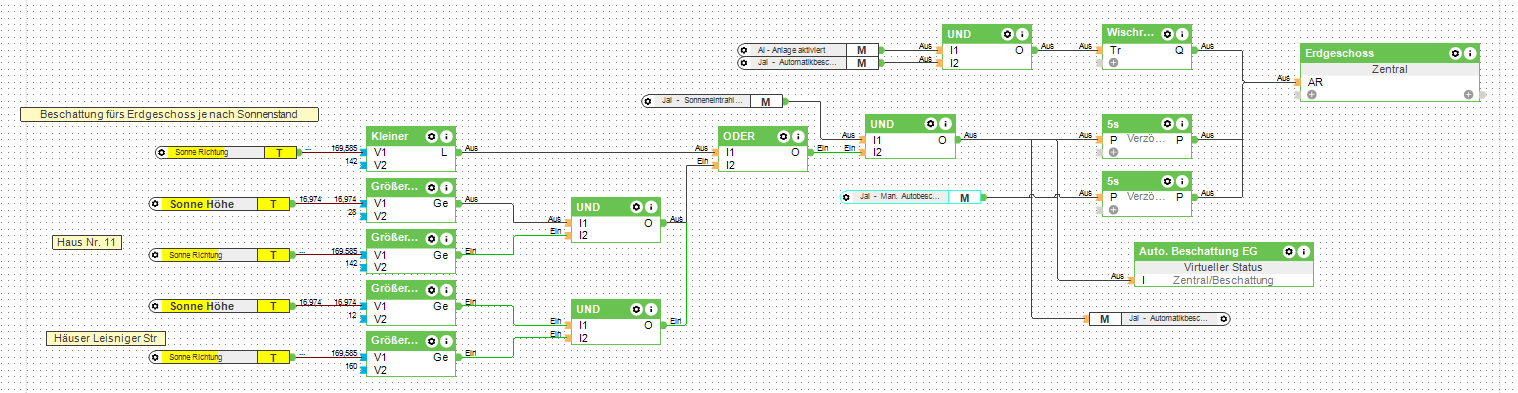

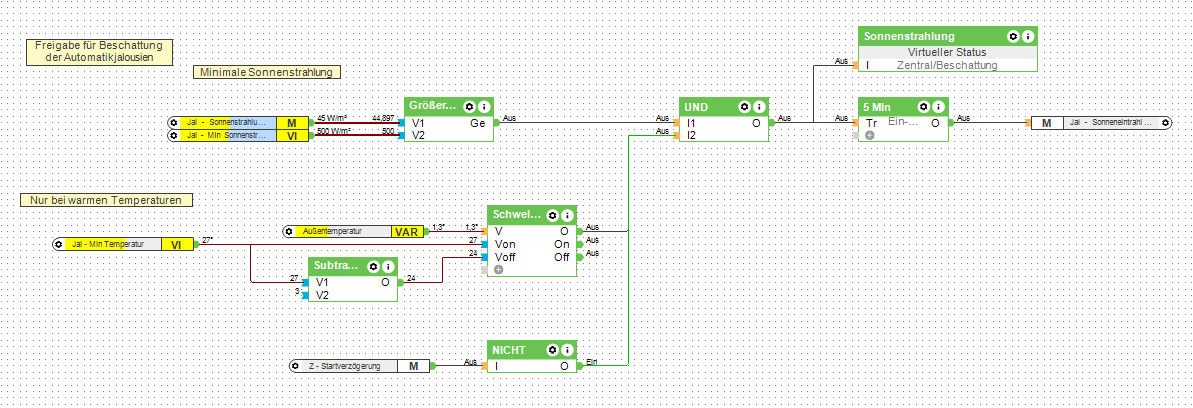

                              Ich schaue zunächst je nach Sonnenstand, ob die Sonne überhaupt auf die Fenster trifft. Ich unterscheide dabei zwischen Ober und Untergeschoss:
                              Klicke auf die Grafik für eine vergrößerte Ansicht  Name: image.png Ansichten: 2 Größe: 70,0 KB ID: 452280
                              Am mittleren UND-Baustein wird dann noch geschaut, ob "Sonnenstrahlung" überhaupt vorhanden ist. Erst wenn beide Bedingungen erfüllt sind, wird ein Merker gesetzt "Auto Beschattung", der an den Beschattungsbausteinen der Etage hängt.
                              Ich habe bei mir den Grenzwert von 500 W/m² eingestellt UND nur wenn die Außentemperaturen 27°C beträgt (mit der Temperatur damit spiele ich aber teilweise zwischen Frühjahr und Sommer, da im Mai 25°C gefühlt wärmer sind als im Hochsommer, wo man an die Wärme gewohnt ist), da ich im Winter auch bei hoher Sonnenstrahlung keine Beschattung will.
                              Klicke auf die Grafik für eine vergrößerte Ansicht  Name: image.png Ansichten: 2 Größe: 40,9 KB ID: 452281
