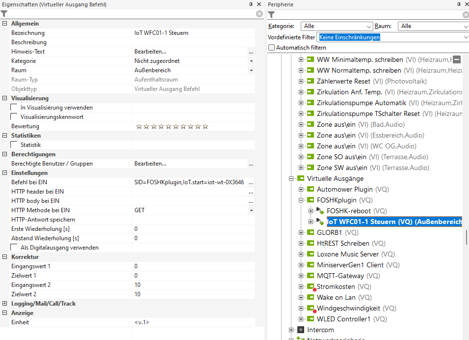

            Hi Oliver,
            Ich hab jetzt auch einen WFC01 Wassertimer.
            Die Stati wie Batteriestatus und water_status bekomme ich schon rein.
            Leider schaffe ich es noch nicht das Ventil zu steuern.
            Wahrscheinlich liegt es an meinem UDP Ausgangsbefehl?
Ansichten: 489
Größe: 92,4 KB
            Bin über jede Hilfe dankbar
            greetings rage
            • rage302
              rage302 kommentierte
              ...gerne. Der Ausgangsverbinder im Screenshot von oben hat schon funktioniert. Ich denke es war wirklich mein virtueller Testeingang schuld.
              Ich glaube ich bin aber noch auf einen Bug gestoßen.
              Es geht um den "FOSHK-running" Status. Der geht ja per Befehlserkennung auf "...\irunning..." aber wenn ein WFC01 im Spiel ist gibts ja auch den Status "water_running" und ich vermute dass die Befehlserkennung dann den "water_running" status ausliest und nicht mehr den FOSHK_running.

            Zitat von rage302
            Hi Oliver,
Ansichten: 489
Größe: 92,4 KB
            greetings rage

            Zitat von baerlars
            Hallo ,
            ich habe mir jetzt auch mal 1Ventil zum testen bestellt. Mir kommen 2 Fragen.
            Ich habe gelesen, das der Druck durch 1/2“ gemindert wird und dadurch nicht der entsprechende Druck für die weiten der Bewässerung ausreichen, kannst du das Bestätigen/Entkräften?
            und dann habe ich eine Frage , für das schalten der Ventile muss ein UPD Ausgang, so wie von dir beschrieben anlegen, für die Statuswerte e, da vom Plugin kommend einen eingang mit dem entsprechenden string?
            danke und grüße
            ja beim Virtuellen UDP Ausgang (VQ) sieht bei mir der String bei "Befehl bei Ein" so aus
            SID=FOSHKplugin,IoT.start=iot-wt-0xxxxx
            . Wobei die ID zum Schluss deiner ID von deinem WCF01 entsprechen muss. Der "Befehl bei Ein" für den VQ für den Stopbefehl sieht dementspechend so aus
            SID=FOSHKplugin,IoT.stop=iot-wt-0xxxxx
            greetings rage
              greetings rage
              Hey,
              das Ventil ist nun angekommen und ich wollte es mal testen. Aber irgendwie bekomme ich es über loxone nich geschaltet.
              Ich habe eine virtuellen Ausgang mit der Adresse https://IPLoxberry angelegt und darunter einen Befehl mit dem von dir genannten String und meiner ID. Den Befehl habe ich an den Ausgang (O) von nem Taster gehangen, einfach erstmal nur um es zu testen. Aber es funktioniert nicht, hab ich einen denkfehler?
              Danke für die Hilfe!
              Viele Grüße
              Lars

                Zitat von baerlars
                Hey,
                Viele Grüße
                Lars
                kann es damit etwas zu tun haben das, wenn man in der App oder dem Browser startet, erst eine Abfrage kommt wie lange das ventil offen bleiben soll? Oder ist dem Befehl das egal und der macht auf oder zu?
                • olicat
                  • 587
                  #660
                  Hi!
                  Bedenke bitte dass es virtuelle UDP- und virtuelle http-Ausgaenge gibt. Hier wird im Allgemeinen von UDP-Ausgaengen gesprochen. Da ist dann aber die Adresse nicht https://irgendwas und eine Portnummer ist auch Pflicht.
                  Ansonsten bedeutet ein start ohne Angabe einer Zeitdauer (duration) einfach nur an - was in Deinem Fall ja auch ausreicht.
                  Oliver
