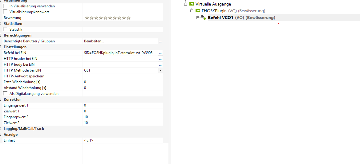

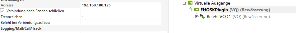

    Bedenke bitte dass es virtuelle UDP- und virtuelle http-Ausgaenge gibt. Hier wird im Allgemeinen von UDP-Ausgaengen gesprochen. Da ist dann aber die Adresse nicht http://irgendwas und eine Portnummer ist auch Pflicht.
    Ansonsten bedeutet ein start ohne Angabe einer Zeitdauer (duration) einfach nur an - was in Deinem Fall ja auch ausreicht.
    Oliver
    Hi Oliver,
    vielen Dank für deine schnelle Rückmeldung.
    Der Ausgangsbefehl ist wie folgt : Klicke auf die Grafik für eine vergrößerte Ansicht
Ansichten: 445
Größe: 32,2 KB
ID: 460727Und der virtuelle Ausgang ist so konfiguriert : Klicke auf die Grafik für eine vergrößerte Ansicht
Ansichten: 428
Größe: 11,9 KB
    Da habe ich die Adresse vom Loxberry eingetragen, auch schon mit Port aber ohne Erfolg.

      Mit dem UDP Monitor konnte ich das Ventil schalten
      Habs hinbekommen, danke!
