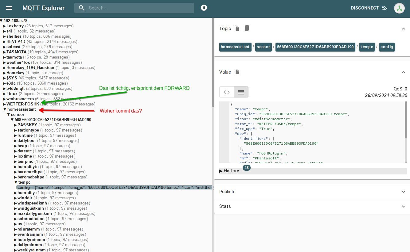

                        Tach, vielen Dank für das plugin olicat !
                        Habe ein kleines Problem mit MQTT, ich verstehe nicht woher die MQTT Nachrichten mit den Topics "homeassistent" kommen!?
                        Loxberry FOSHKplugin v0.0.10
Ansichten: 434
Größe: 213,1 KB
                        Das sind die 2 einzigen Forward Einträge in foshkplugin.conf:

                          Hi!
                          Dabei handelt es sich um die Discovery-Items fuer Home Assistant.
                          Fuer Nutzer mit Home Assistant sind diese ungemein wichtig - denn darueber werden Zusatzinformationen fuer Icon, Einheit etc. festgelegt und die Geraete/Sensoren sind ohne jedwede Konfiguration sofort vollstaendig im Home Assistant integrierbar.
                          Allerdings war geplant, dass diese Items nur erzeugt werden, wenn der Nutzer dies durch Konfiguration (hass=True in den FWD_OPTIONS) explizit vorgibt.
                          Es ist also ein Fehler, dass diese Dinge bei Dir erzeugt werden - ich werde das aendern.
                          Im Moment darfst Du die einfach ignorieren - die Existenz sollte nicht weiter stoeren.
                          Danke fuer die Info,
                          Oliver
