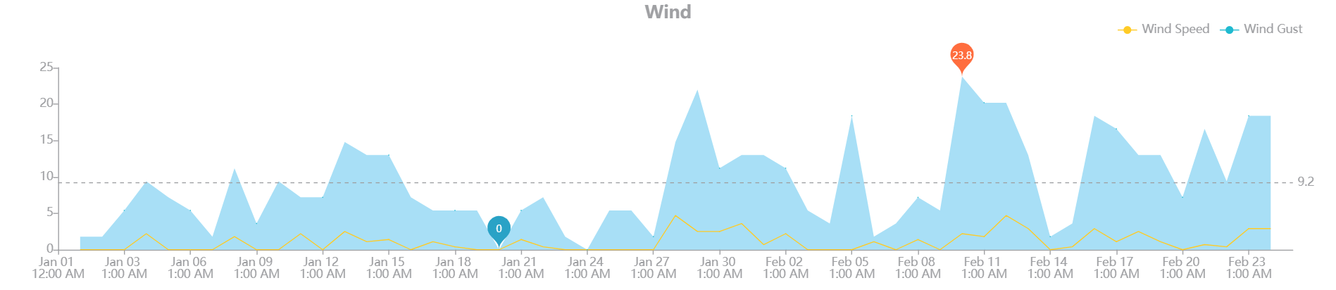

                  Noch etwas Lesestoff zur Frage, ab wann man womoeglich die Raffstores hochnehmen sollte und ob besser Wind oder Boeen genutzt werden sollten:
                  https://www.loxforum.com/forum/small...ts%C3%A4chlich
                  https://knx-user-forum.de/forum/%C3%...uren-windalarm
                  Und ein Bildchen der Auswertung bei mir in km/h - allerdings steht die Wetterstation noch sehr weit unten am Boden (wobei die Rollaeden ja auch in Bodennaehe sind) ...
                  Klicke auf die Grafik für eine vergrößerte Ansicht  Name: gusts.png Ansichten: 0 Größe: 64,8 KB ID: 237421
                  Der max-Wert von 23,8 km/h entspricht ungefaehr 6,5 m/s - demnach haette ich (wenn ich denn Raffstores haette) wohl bisher diese nicht unbedingt hochfahren muessen. Und gefuehlt und vom Sound her war es teilweise schon recht heftig! Eine mich ueberraschende Erkenntnis!
                  Oliver

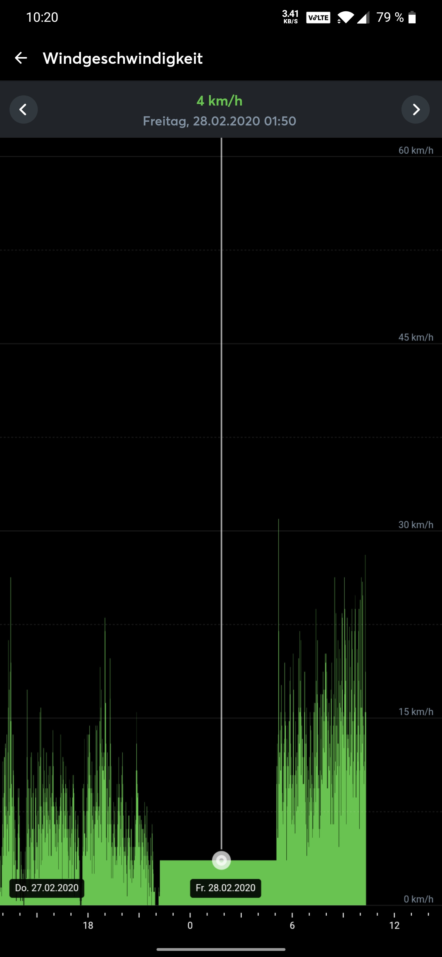

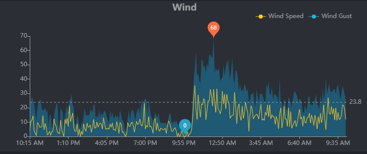

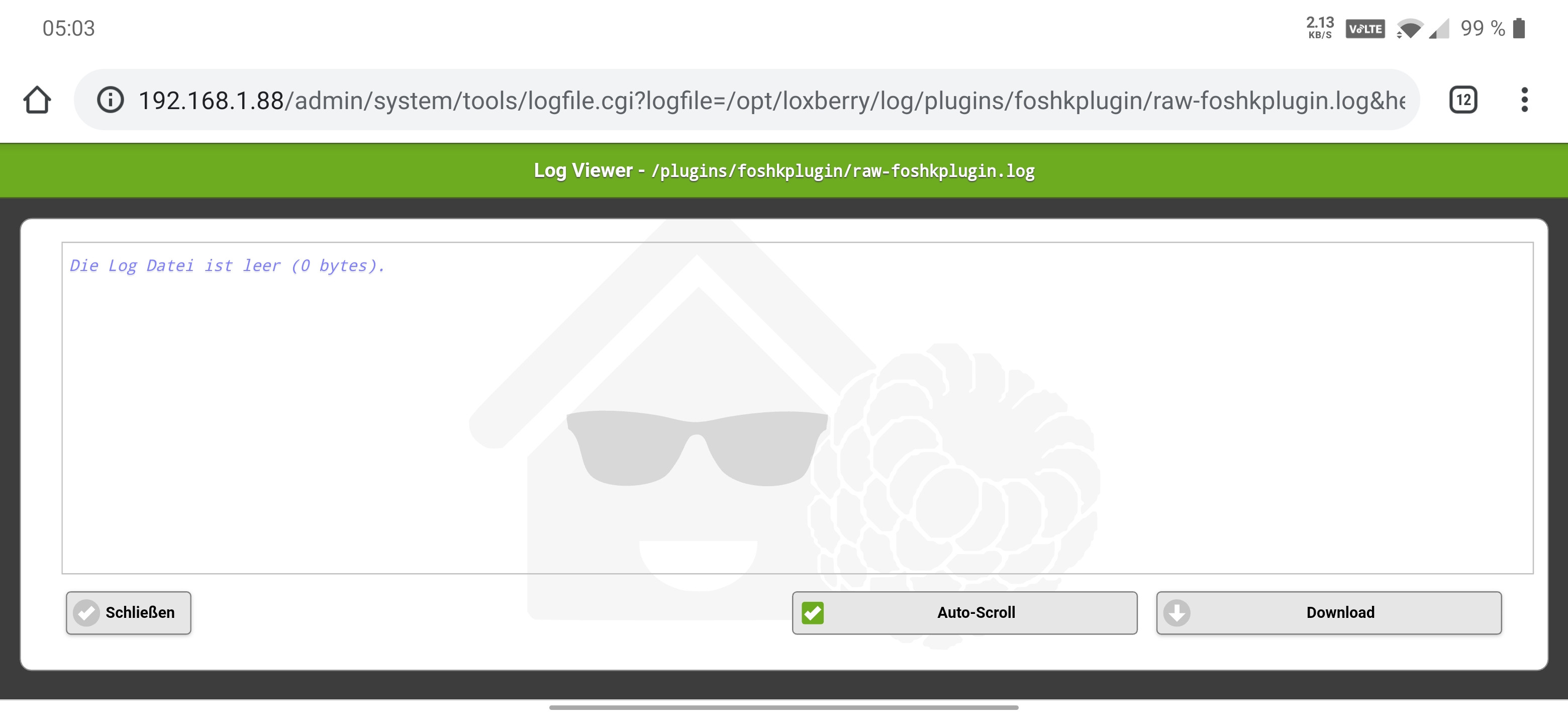

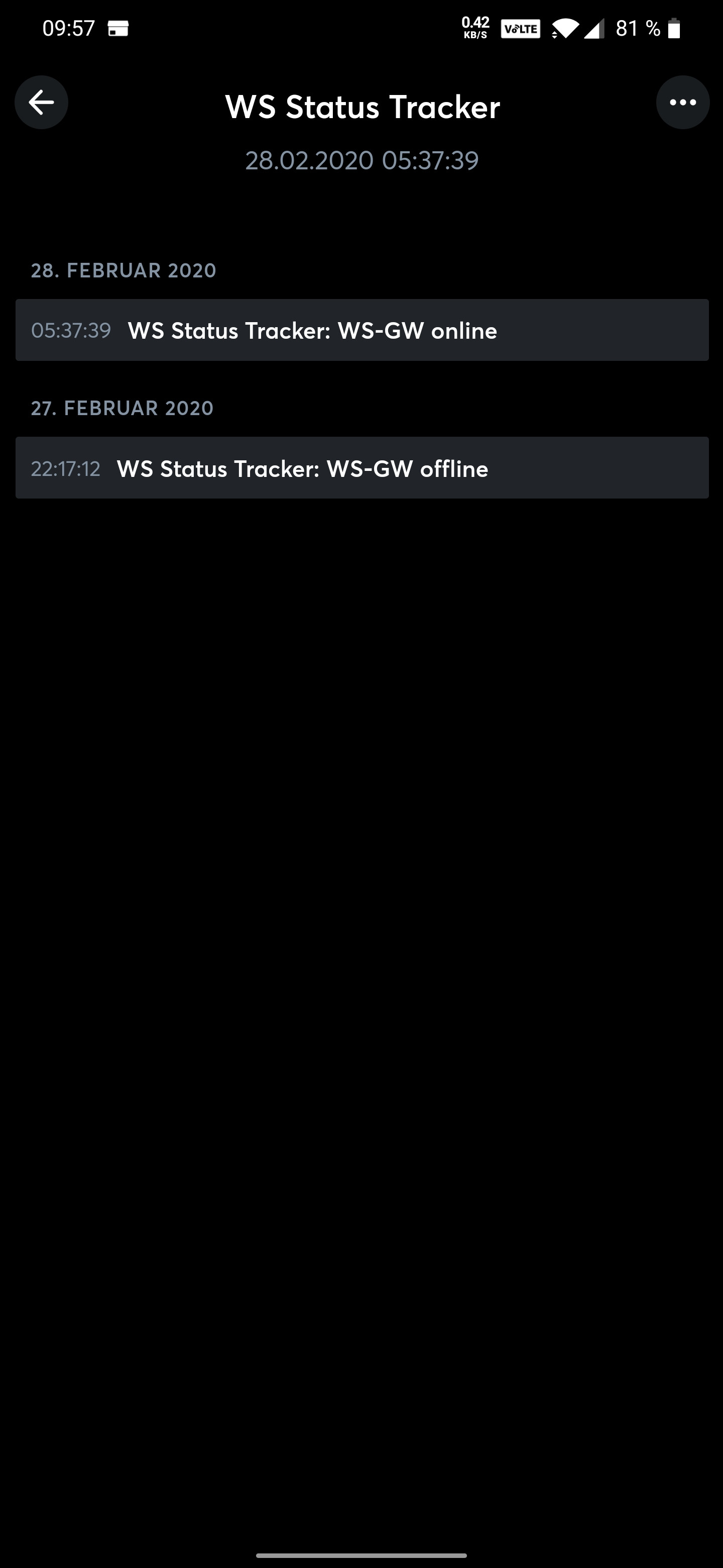

                          Halli Hallo,
                          heute ist was komisches passiert. Gestern um 22:17 ist der Datenstrom von DP1500 zum Loxberry/Loxone abgebrochen (siehe Screenshot1) .
                          Ich bekam auch eine Meldung bekommen (WSDOG_WARNING = True, ich nenne das in meiner Loxone WS-Status Offline/Online, siehe Screenshot2).
                          In der früh hab ich dann den DP1500 per WS-View neu gestartet, weil ich dachte das Ding sendet nicht mehr und hat sich aufgehängt..
                          Doch das half auch nichts, dachte ich anfangs, weil in Loxone/Loxberry keine Daten ankamen (raw-log, siehe Screenshot3). Es waren übrigens alle drei logs im FOSHKplugin leer.
                          Dann sah ich auf meinen ecowitt.net account und siehe da, der DP1500 hat in der Nacht doch funktioniert und zu ecowitt.net die Daten gesendet (siehe Screenshot4 ).
                          Also hab ich dann den FOHSKplugin Service neu gestartet und danach hats wieder funktioniert.
                          Entweder es lag an dem kurzen Sendeintervall (3 Sekunden per WS-Set) oder es war wirklich was mit dem FOSHKplugin / Loxberry.
                          Da ganze war natürlich ein bisschen blöd, weil genau diese Nacht ein heftiger Sturm in Oberösterreich gewütet hat (Spitzen von 68km/h laut maxdailygust) und meine Jalousien nicht in die Schutzposition gefahren sind.... Aber alles halb so wild, es haben alle Raffstore ohne Schäden überstanden.
                          Danke.
                          greetings rage

                            #88
                            das klingt seltsam.
                            Schau mal bitte per ssh in /opt/loxberry/log/system_tmpfs/apache2/error.log und ggf. /opt/loxberry/log/system_tmpfs/apache2/error.log.gz.
                            Ansonsten speichert LoxBerry die aelteren Logs im Verzeichnis /opt/loxberry/log/plugins/foshkplugin/ als ???-foshkplugin.log.gz.
                            Vielleicht steht da irgendwas drin, was uns weiterhilft.
                            Du kannst mir diese Logs auch per Mail schicken, ich schaue dann selbst nach.
                            Gruss, Oliver
