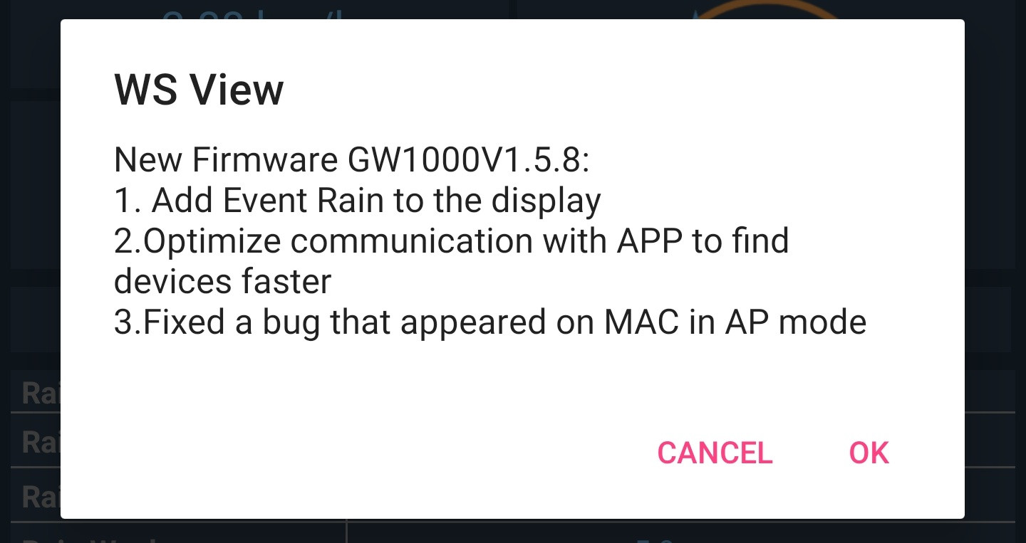

      Hi Leute, ab sofort ist die Firmware V1.5.8 für den GW1000/DP1500 Gateway verfügbar. Changelog im Screenshot.
      Hat schon jemand das Update gemacht? Und gibt es Probleme mit dem FOSHKplugin?
      greetings rage
      • rage302
        rage302 kommentierte
        ...nevermind.
        Hab gerade das Update durchgeführt. Sieht alles gut aus

      Hi!
      Ich habe das Update bereits seit dem 30.04. drauf.
      Und heute kam dann noch ein Update der WS View App hinterher. Auch keine Probleme ...

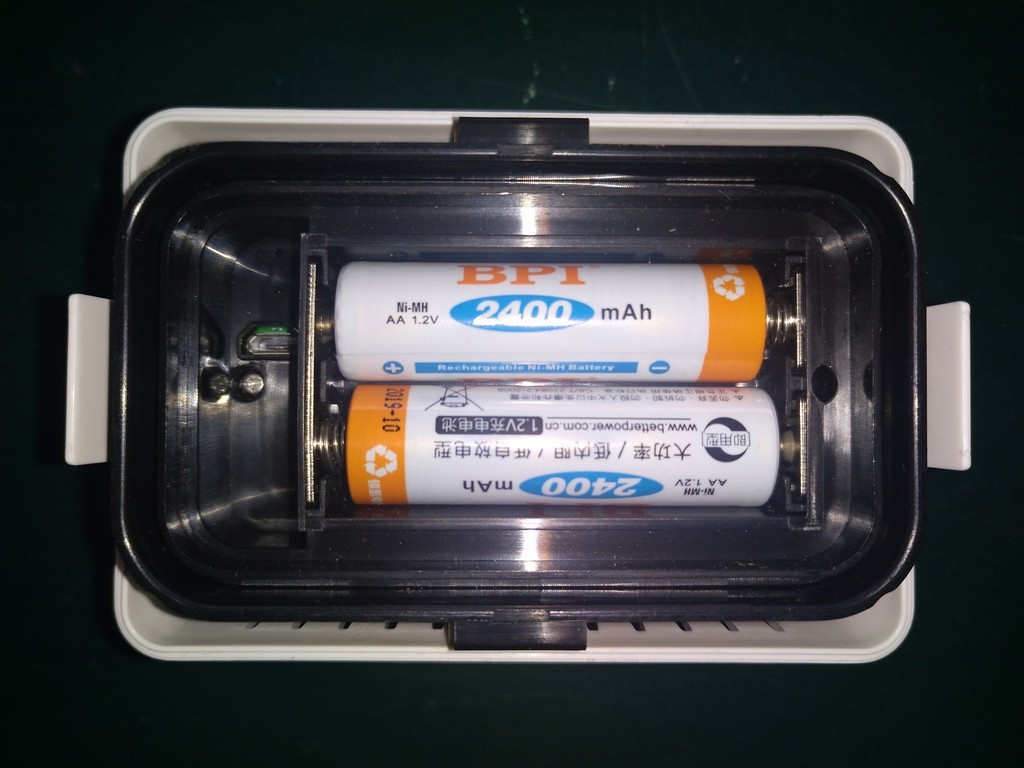

          beim Feinstaubsensor kommts drauf an ob man diesen brauchbar "dauerbestromen" kann.
          Da sehe ich mehrere Optionen. Zum einen die bekannte Loesung mit den Dummy-Batterien. Hier ist aber im Gegensatz zum Aussen-Kombi-Sensor zu beachten, dass im Feinstaubsensor Akkus (wechselbar, 2 Stck. 2400mAh NIMH-AA) verbaut sind. Ich habe den Eindruck, dass das Solarpanel diese auch befuellt!
          Alternativ - und das wird wohl mein Weg - gibt es im Geraet eine Micro-USB-Buchse, ueber die die Akkus geladen werden sollen.
          Ich habe aber noch nicht probiert, ob das Geraet waehrend des Ladens (oder bei Dauerbestromung ueber eben diesen USB-Port) ganz normal weiterarbeitet.
          Oder ob das Geraet auch ohne Akkus ueber USB funktioniert.
          Damit will ich mich in den naechsten Tagen mal beschaeftigen.
          Man benoetigt jedoch zwingend einen gewinkelte USB-Micro-B-Stecker, sonst geht das Gehaeuse nicht mehr zu.
          Klicke auf die Grafik für eine vergrößerte Ansicht  Name: IMG_20200503_185335_096s.jpg Ansichten: 23 Größe: 143,3 KB ID: 248148
          Oliver
          Nachtrag: Ich bin inzwischen sicher, dass die Akkus ueber das Solarpanel geladen werden. Bei Lieferung sendete der Sensor einen Batteriewert von 3. Inzwischen ist der Wert auf 5 angewachsen. Das korrespondiert auch mit dem Batteriesymbol in der WS View-App.
          Zuletzt geändert von olicat; 07.05.2020, 21:33.

                    Neue Erkenntnisse zum Feinstaubsensor WH41 ...
                    Ich habe aber noch nicht probiert, ob das Geraet waehrend des Ladens (oder bei Dauerbestromung ueber eben diesen USB-Port) ganz normal weiterarbeitet. Oder ob das Geraet auch ohne Akkus ueber USB funktioniert.
                    Der Feinstaubsensor WH41 (vermutlich auch der Froggit DP200 - die sollten baugleich sein) kann messen und gleichzeitig geladen werden.
                    Aus dem USB-Port zieht das Geraet dann 370mA.
                    Auch ohne Akkus - also nur mit USB - misst das Geraet weiter. Der pm25battX-Wert wird dann zwar nicht mehr uebertragen. In der App ist aber weiterhin die volle Balkenzahl fuer die Akkuladung zu sehen.
                    Auf der rechten Seite der Akku-Kontakte (wenn der USB-Port links ist) liegen permanent 3,2V an, wenn man das Geraet ueber USB/5V betreibt.
                    Darueber koennte man ggf. weitere 3V-Sensoren betreiben.
                    Es ist mir nicht gelungen, bei Betrieb per USB - ohne Akku - einen Stromverbrauch zu messen - was aber sicher an meinen begrenzten Moeglichkeiten liegt.
                    Jetzt muesste man nur noch eine kleine Platine in Groesse zweier AA-Akkus konstruieren, auf der ein Stepdown sitzt und von dem ein gewinkelter USB-Micro-Stecker zum USB-Port geht.
                    Den Stepdown koennte man dann z.B. von 6..24V bestromen.
                    Auf der Platine sitzen Kontakte, die die Akku-Ladekontakte auf der rechten Seite abgreifen und die 3V per Kabel z.B. zum Kombisensor (und ggf. zu anderen Sensoren am Mast) transportieren.
                    Wobei die Akkus des WH41 hier innerhalb einer Woche nicht leerer sondern voller geworden sind ...
                    Gruss, Oliver
