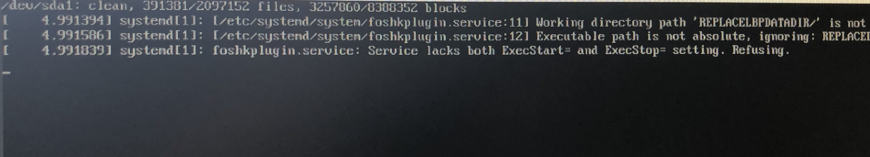

        Hallo Oliver, ich habe es nun nochmal mit dem Generic PlugIn versucht - es bindet keinen Port und zählt unendlich durch:
        Errormessage.txt
        Das Install-Script hatte ich als Root gestartet - hast Du da noch eine Idee?
        Meine VM und belegte Ports und darauf soll das Plugin laufen:
        System und Ports.txt
        Zuletzt geändert von Gast; 22.05.2020, 16:12.

          #144
          Hui,
          da habe ich sogar gleich zwei Fehler im der Installationsroutine des generic-Plugin entdeckt ...
          Ich habe mal hier ein Hotfix-Update abgelegt. Damit sollte die Installation dann klappen.
          Oliver
            #145

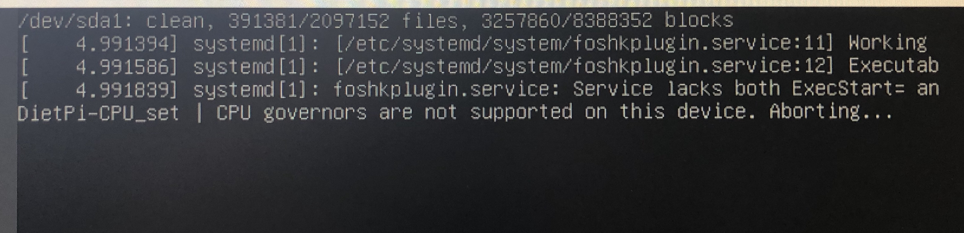

            Kann leider noch kein Erfolgerlebnis melden:
            root@DietPi:~# systemctl status foshkplugin.service
            ● foshkplugin.service - foshkplugin
            Loaded: error (Reason: Invalid argument)
            Active: inactive (dead)
            root@DietPi:~#
            Install/Error Text:
            [ATTACH]n250582[/ATTACH]
Ansichten: 1083
Größe: 394,4 KB
Ansichten: 982
Größe: 491,5 KB
            Bei der plugin config wurden meine manuellen Werte glaube ich auch nicht übernommen - diese waren hauptsächlich:

              #146
              Ich habe noch einen weiteren Fehler in der Installationsroutine des generic-Plugins entdeckt (vielmehr Du).
              Ich habe die generic-Version von FOSHKplugin auf dem Server nochmals aktualisiert.
              Das "normale" LoxBerry-Plugin ist davon nicht betroffen.
              Gruss, Oliver

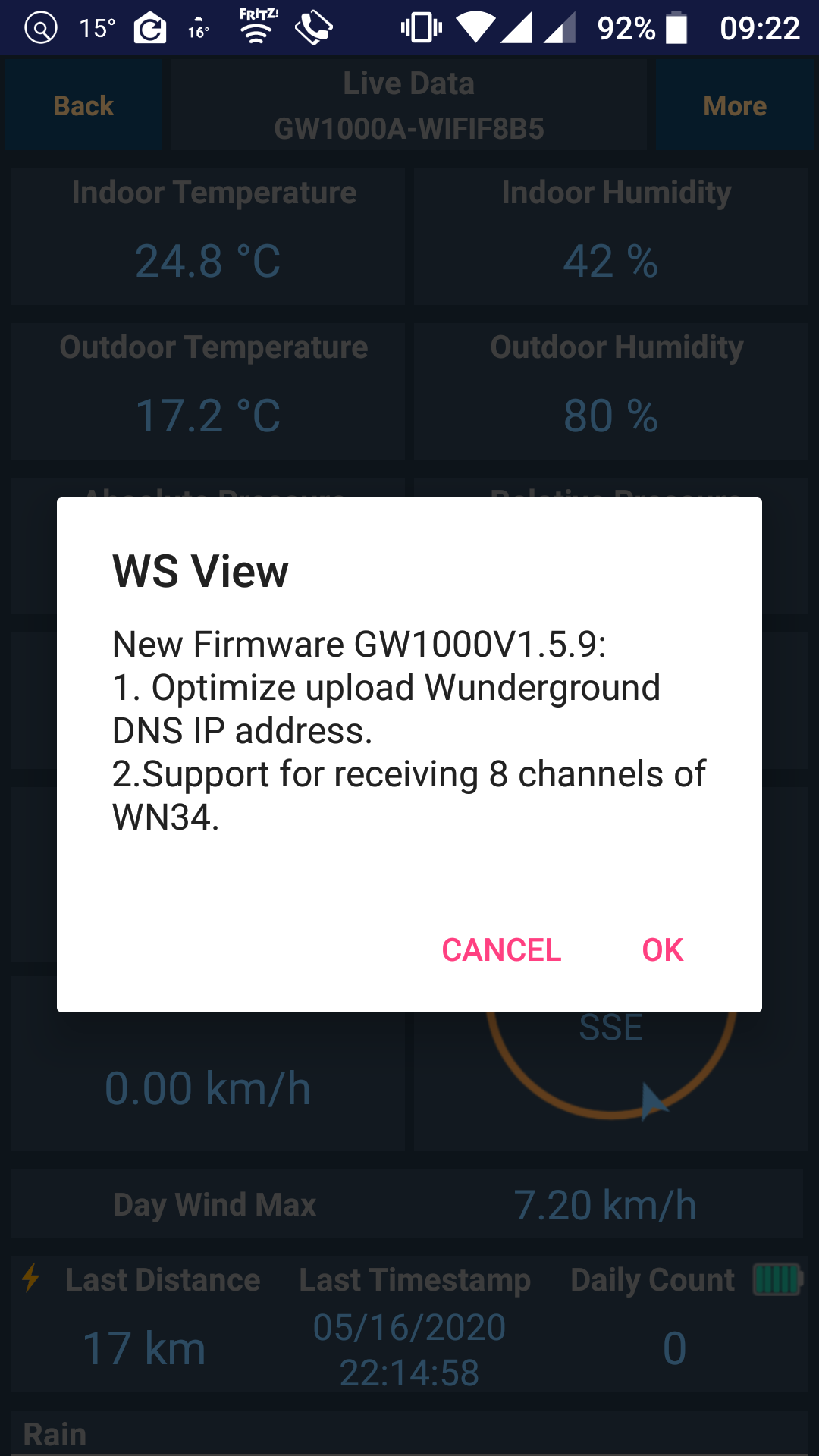

                BTW:
                Die neue Version der Firmware für das DP1500/GW1000 v1.5.9 macht offenbar auch keine Probleme bzgl. FOSHKplugin.
                Hier läuft es seit ein paar Stunden.
                Oliver
                Der WN34 ist offenbar ein kombinierter Bodenfeuchte-/Wassertemperatursensor.
                Update:
                Es handelt sich um den WH34 - ein Temperatursensor für den Boden oder für Wasser.
                Klicke auf die Grafik für eine vergrößerte Ansicht  Name: Screenshot_20200523-092215.png Ansichten: 0 Größe: 176,4 KB ID: 250598
                Zuletzt geändert von olicat; 25.05.2020, 14:59. Grund: Sensor-Info aktualisiert

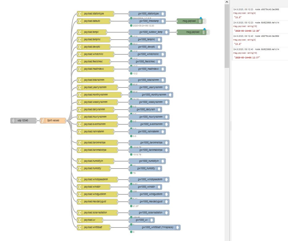

                  Moin Oliver,
                  melde Vollzug :-) Habe die neue Version nun nochmal komplett neu installiert. Ich habe keine Fehler mehr gefunden und das PlugIn läuft soweit top!
                  Nach einem Reboot meiner DietPi Iobroker VM (Debian Stretch), läuft auch Alles sauber- und ohne Fehlermeldungen hoch.
                  Wer es probieren möchte - mein Installationsprotokoll:
                  Instalationsprotokoll.txt
                  Sowie die FOSHK-plugin.config als Textfile:
                  foshkplugin.txt
                  Darin dann, siehe meine Kommentare und Hinweise in Klammern:
                  LOX_IP = 192.168.12.127 (IP meiner DietPi VM und auf der mein Iobroker auch Node-Red-Adapter läuft)
                  LOX_PORT = 12340
                  LB_IP = 192.168.12.127 (Das Plugin lauft auf der VM, somit die gleiche IP)
                  LBU_PORT =
                  LBH_PORT = 8084 (der freie Port wurde durch das Installations-Skrpt automatisch gefunden und gebunden)
                  LOX_TIME = False
                  USE_METRIC = True
                  IGNORE_EMPTY = True
                  UDP_ENABLE = True
                  UDP_IGNORE = ""
                  [Weatherstation]
                  WS_IP = 192.168.12.189 (ACHTUNG!!! Das Installationsscript findet anscheinend die erste kompatible Wetterstation im Netz - bei mir mein WIFI Display der Froggit 4000-SE Wetterstation mit der IP 192.168.12.184). Da ich aber meinen Froggit DP-1500 WIFI Dongle hier eingebunden haben möchte, ist die IP entsprechend manuell einzutragen - bei mir die .189.
                  WS_PORT = 45000
                  WS_INTERVAL = 16
                  (In meinem Node-Red-Flow bedeutet 16 Sek. dann 17 Sek. Intervall inkl. Verarbeitung bis die Datenpunkte jeweils in meinem IoBroker zur Verfügung stehen. Das Installationsscript hat alle meine Eingaben einwandfrei in den DP-1500 Dongle geschrieben.
                  Mein aktueller Node-Red-Flow um die Datenpunkte in den Iobroker zu bekommen:
                  Klicke auf die Grafik für eine vergrößerte Ansicht  Name: Node-Red-Flow.JPG Ansichten: 0 Größe: 122,7 KB ID: 250692
                  Mein gezippter Flow zum importieren in Node-Red:
                  FOSHKplugin_Node-Red-Flow.zip

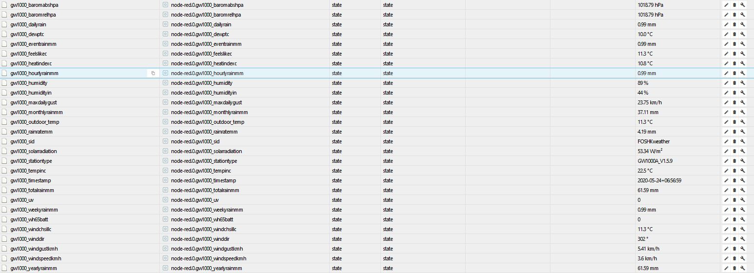

                  Datenpunkte im Iobroker:
Ansichten: 1024
Größe: 210,9 KB
