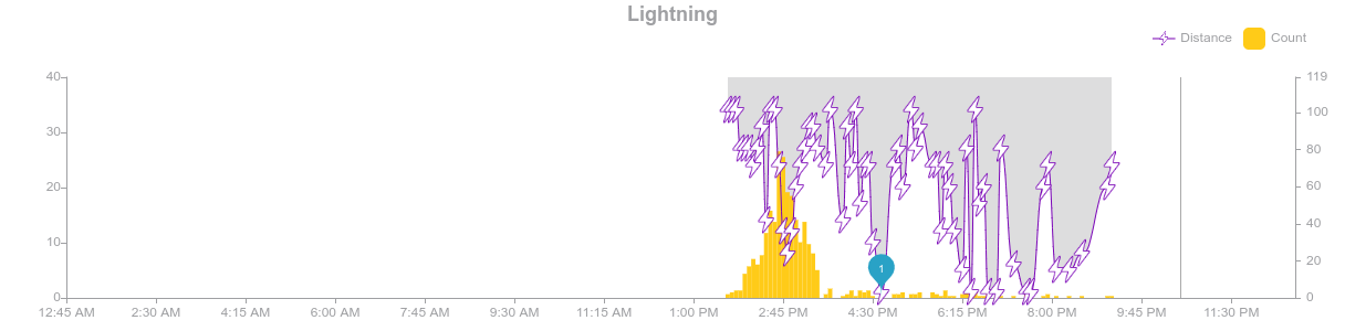

                  weil ja immer mal wieder Fragen zum Blitzsensor aufkamen und der WH57 jetzt auch bei Froggit als DP60 verfuegbar ist.
                  Der Blitzsensor funktioniert wunderbar!
                  Auch die Gewitterwarnung ueber FOSHKplugin v0.06 (noch nicht veroeffentlicht) funktionierte beim gestrigen "Test-Gewitter" einwandfrei.
                  Sicher hat es etwas mit den jeweiligen Einstellungen zu tun; den ELV GW1 hatte ich bei Inbetriebnahme vor 1-2 Jahren bewusst konfiguriert, den WH57 im Auslieferungszustand belassen.
                  Der GW1 befindet sich im Haus am Fenster; der WH57 draussen am Mast.
                  Aber die Gewitterwarnung/-entwarnung kam kam bei beiden Geraeten zu aehnlicher Zeit.
                  Dafuer hat der WH57 aber deutlich (!) mehr Blitze detektiert als der GW1.
                  Jeweils Warnung, Entwarnung
                  GW1:
                  13:50 15:39
                  16:26 16:49
                  16:54 19:31
                  19:57 20:16
                  20:18 20:34
                  20:39 20:55
                  20:58 21:15
                  Insgesamt hat der GW1 aber nur 2 Blitze gezaehlt. Das ist etwas seltsam, weil der bei anderen Gewittern schon deutlich besser detektiert hat. Muss ich mir anschauen.
                  WH57:
                  14:04 19:33 (da hatte ich aber die Erkennung und entsprechende Warnung noch auf Blitze im Umkreis von 20km eingestellt - dann auf 30km konfiguriert)
                  19:34 20:20
                  20:21 20:36
                  20:39 20:54
                  21:05 21:28
                  In dieser Zeit hat der WH57 758 Blitze in verschiedenen Entfernung (1km - ca. 40km) detektiert.
                  BTW: Auch die Sturmwarnung von FOSHKplugin hat beim Gewitter zugeschlagen.
                  18:04 19:34 1.8hPa/1h
                  23:20 00:06 -1,9hPa/1h
                  Die Anzahl der detektierten Blitze am WH57 erscheint mir etwas hoch. Aber ich habe da bisher auch keinerlei Vergleichswerte und nehme das erstmal so hin.
                  Insofern:
                  Ich wuerde den kaufen, wenn ich den nicht schon haette!
                  Schoenen Sonntag, Oliver

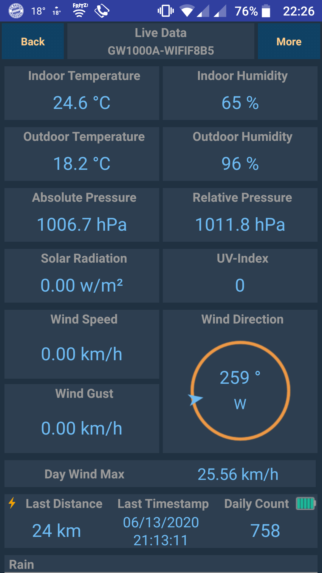

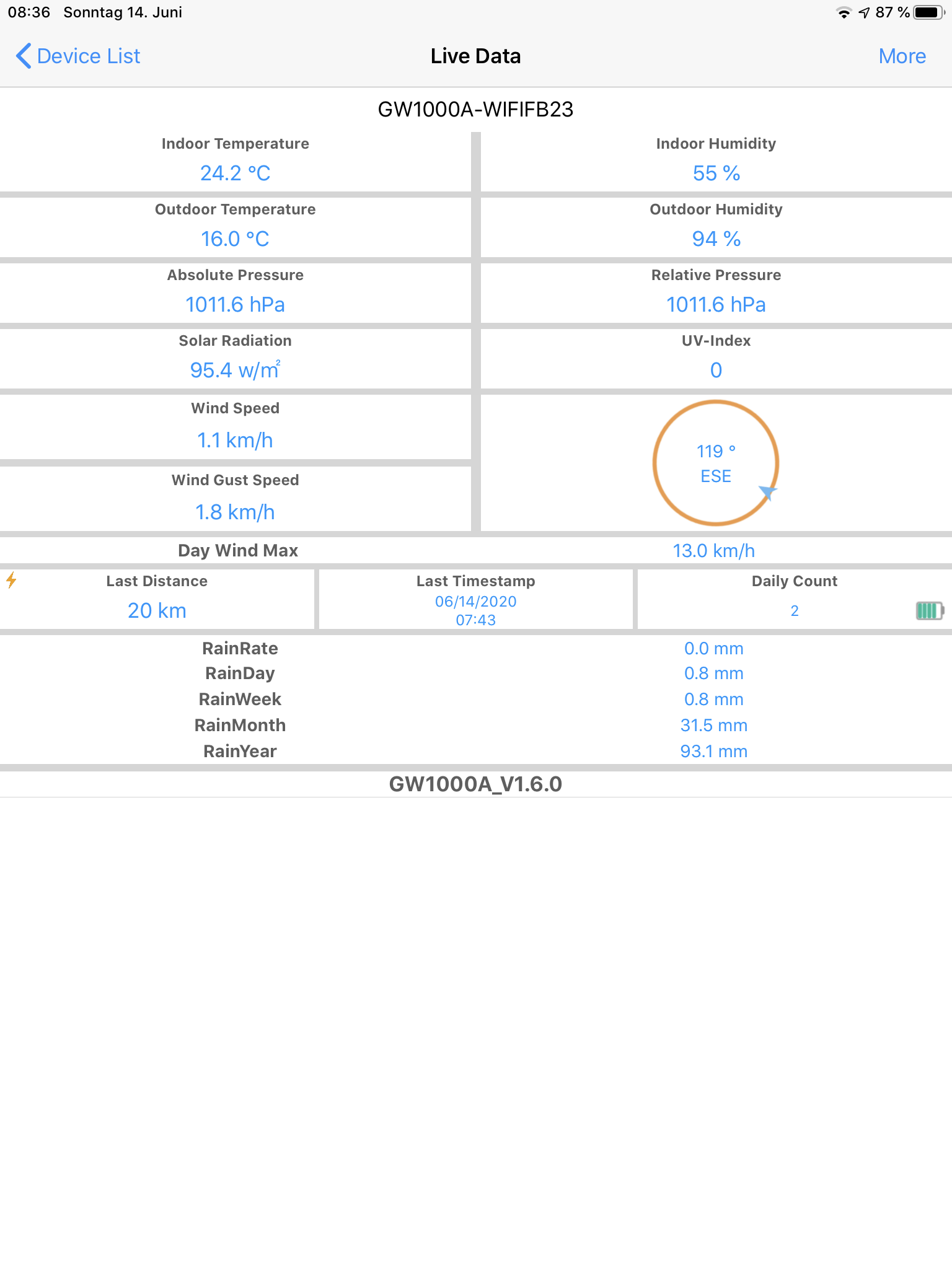

                  Ich kann es bestätigen. Gestern Nachmittag kam mein Sensor mit der Post an, danach gleich wie ebenfalls bestellt das Gewitter.
                  Habe den Sensor im Obergeschoss unterm Dach auf höchster Empfindlichkeit eingestellt. Die Blitzwerte Anzahl und Entfernung waren alle plausibel.
                  Auf meinen China Kracher Hochspannungsgenerator mit Funken reagiert der Sensor nicht! Also scheint da schon eine gewisse Intelligenz/Filter hinter zu sein.
                  Beim Generic Foshkplugin waren im Ecowitt String nach dem Anlernen nur der Blitzanzahl Wert mit Null da und der Batteriewert. Alle anderen Datenpunkte wie Entfernung und Zeitstempel wurden erst mit dem ersten registrierten Blitz generiert und füttern nun brav meine Iobroker Telegram Adapter Warnung...

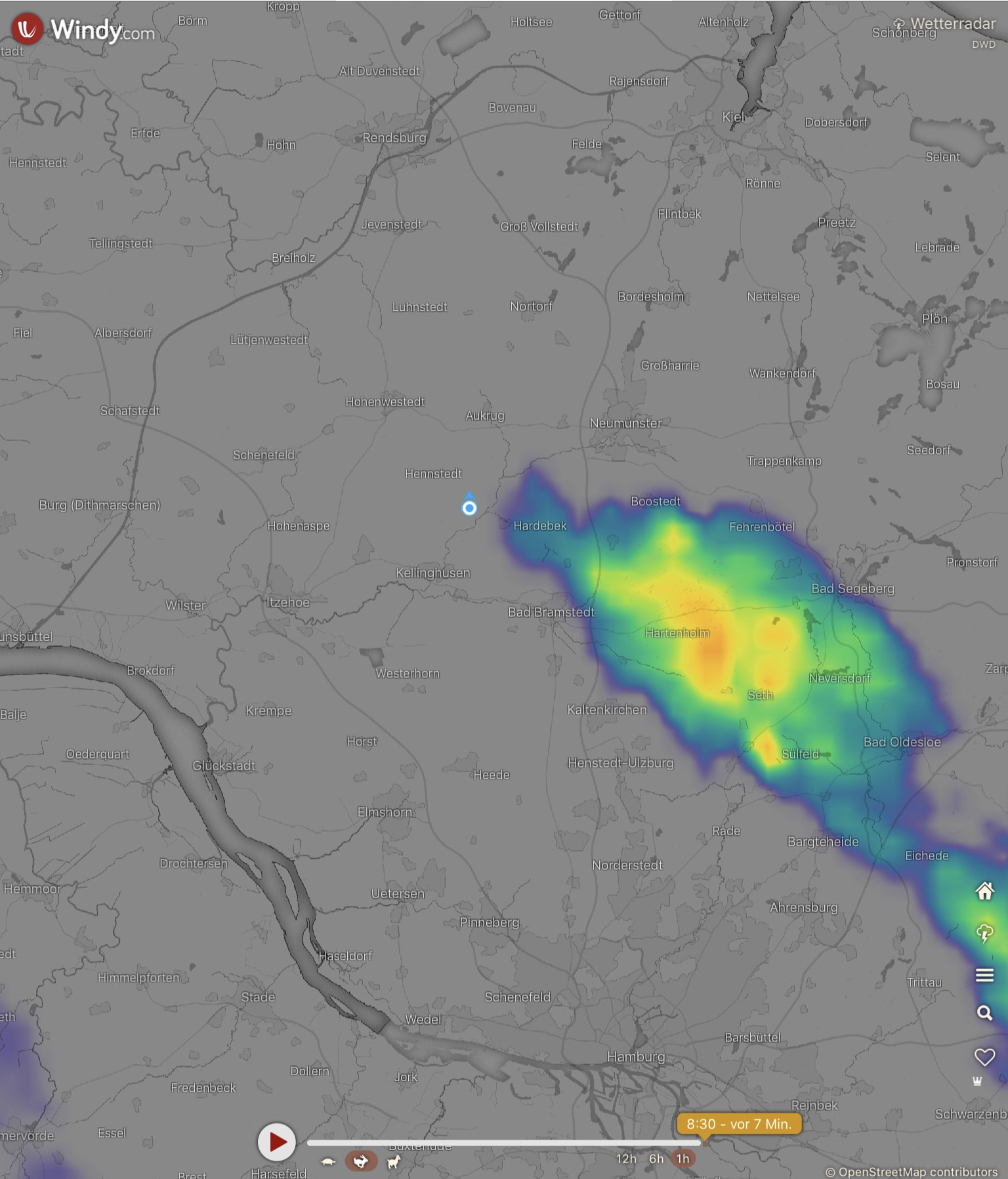

                  Heute Morgen kam dann die erstmal letzte Gewitterwolke vorbei...

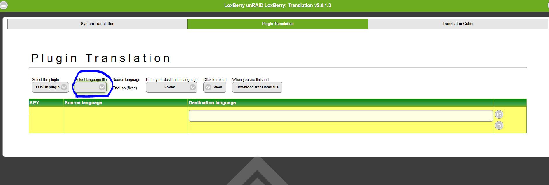

                    Hi olicat i just found the option within LoxBerry to translate your plugin, but somehow i dont see any "language file" as in other plugins....
                    • olicat
                      • 565
                      #176
                      Hi killeriq ,
                      unfortunately, FOSHKplugin cannot (yet) be translated this way.
                      Sorry!
                      Oliver
                      • killeriq
                        • 91
                        #177
                        ah so how?
                        • olicat
                          olicat kommentierte
                          We would have to translate the html page from the template folder.
                          There may be a few little things directly in the source. But then I can ask again. (Or try Google Translate).
