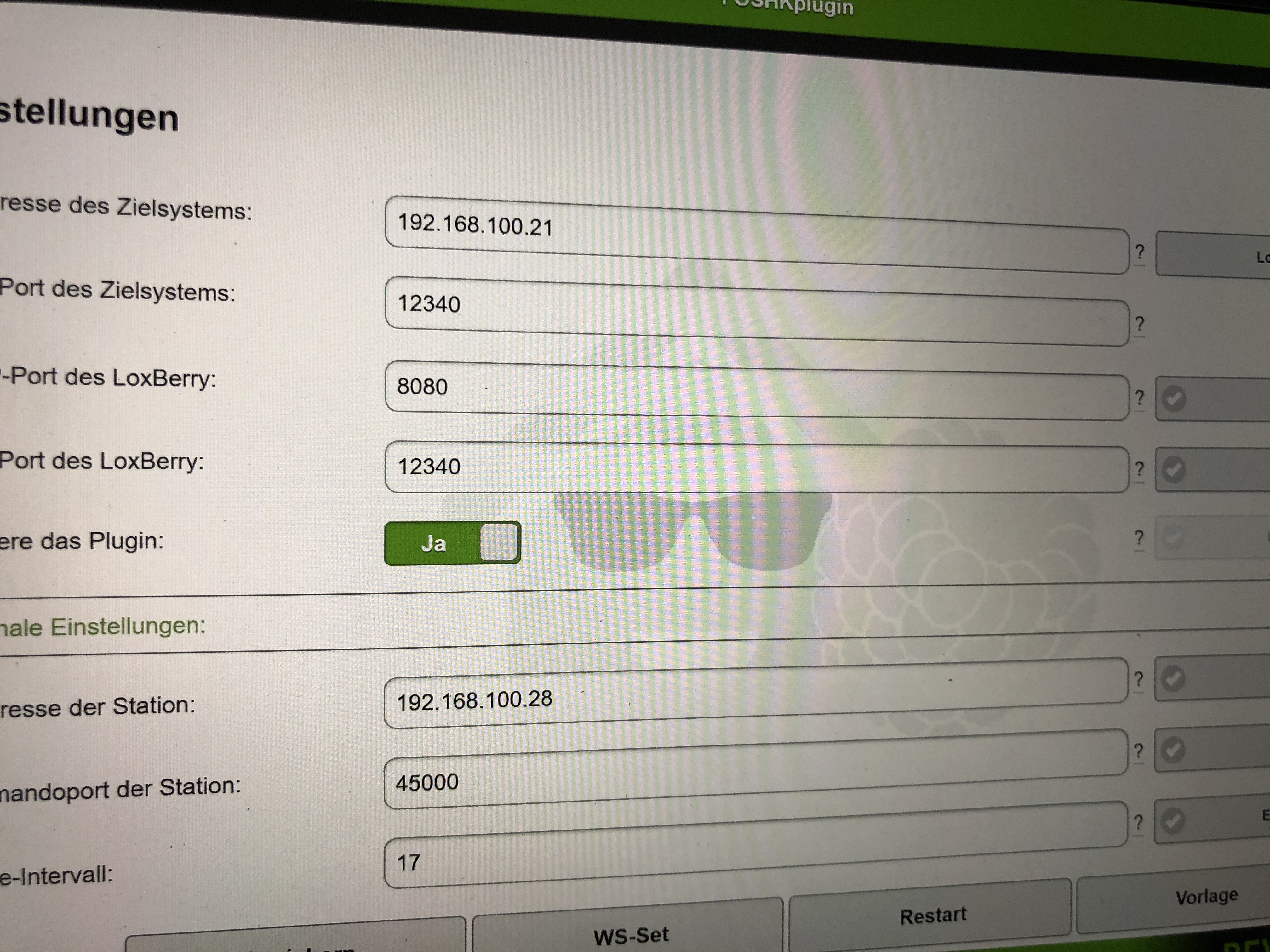

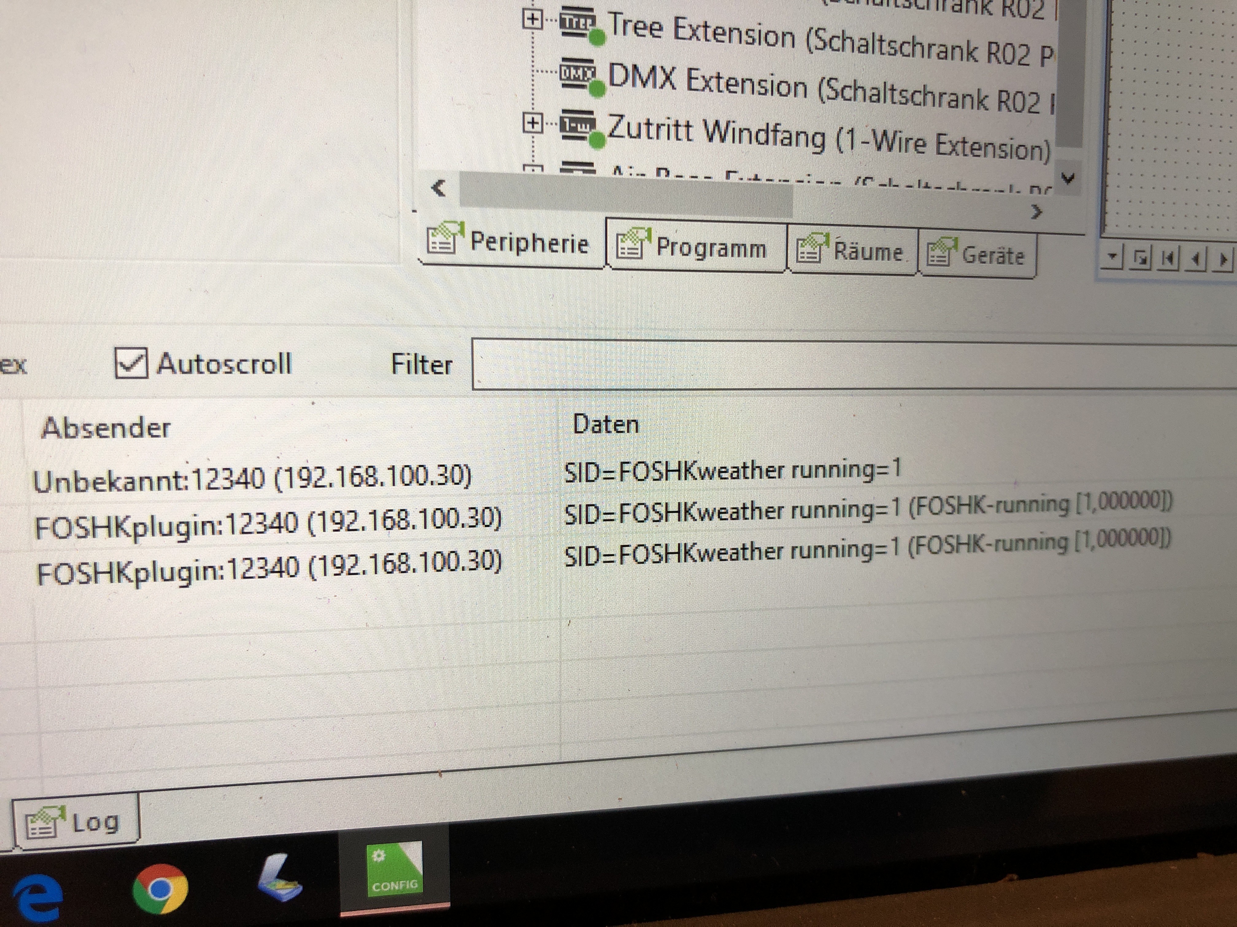

                        Hallo ich bin neu hier.
                        Ich versuche schon seit drei Tagen meine Wetterstation die P 1500 in Loxone einzubinden im UDP Monitor sehe ich wie das Plugin startet wenn ich auf reset gehe . Im Plugin kann ich auch die werte von der Wetterstation auslesen ( Port sendeintervall ) aber ich bekomme keine Daten von der Wetterstation zum MS .
                        danke im Voraus ich hoffe einer von euch kann mir da helfen

                        Sorry aller Anfang ist schwer kann man was ,erkennen andere ?

                          #29
                          Hallo Pulty01,
                          das sieht doch erstmal ganz gut aus. Zumindest das Plugin kann mit Deinem Loxone-MS kommunizieren.
                          Jetzt muessen wir nur noch feststellen, warum die Wetterstation keine Daten an das Plugin sendet.
                          Was ist denn diese P 1500 fuer eine Wetterstation (Hersteller)? Oder meinst Du die Froggit DP1500?
                          Als moegliche Ursachen sehe ich eine falsche Einstellung im DP1500-Gateway oder ein bereits anderweitig belegter http-Port am LoxBerry.
                          (Wobei ich Letzteres eigentlich im AutoConfig auszuschliessen versuche.)
                          Schau doch mal unter "Optionale Einstellungen" in das "WS-Empfangs-Log". Dort sollten alle Nachrichten von der Wetterstation kommend protokolliert werden. Wenn da nix von der Wetterstation kommt, kann auch nichts an den MS weitergeschickt werden.
                          Im "Standard-Log" stehen alle Informationen und etwaige Fehlermeldungen beim Start des Plugins. Dort sollte es keine Fehlermeldungen geben und zumindest eine Zeile auftauchen wie "local http-socket *:8080 bound".
                          Dann pruefe bitte mit der WS View-App, ob Du dort die Sensordaten sehen kannst.
                          Zuletzt ueberpruefe nochmal die Customized-Settings in der Wetterstation.

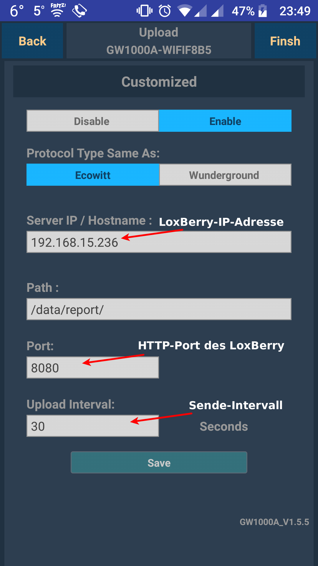

                          Geh dazu bitte in die WS View App, waehle Deine Station und geh zu More und dann weiter zu Weather Services.
                          Mit viermal Next solltest Du zu den Einstellungen fuer den Customized Service gelangen.
                          Dort sollte dann Customized enabled und Protocol auf Ecowitt eingestellt sein. Die angegebene IP-Adresse bei Server IP/Hostname sollte der IP-Adresse Deines LoxBerrys (also weder 192.168.100.21 noch 192.168.100.28!) entsprechen und als Pfad sollte /data/report/ eingetragen sein. Auch die Portnummer unter Port sollte dem im Plugin konfigurierten HTTP-Port des LoxBerry​​​​ entsprechen.
                          Also im Prinzip so wie auf dem Bildchen anbei, nur das da eben die IP-Adresse MEINES LoxBerry eingetragen ist.
                          Viel Glueck!

                          • Pulty01
                            • 03.01.2020
                            • 10
                            #30
                            Danke für die schnelle Antwort und die Arbeit ,hatte den falschen Path.
                            ja habe die Wetterstation DP 1500 gemeint und das Plugin v0.0.2
