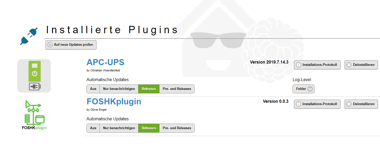

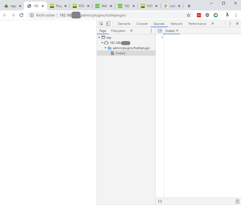

                ABER ich habe jetzt das FOSHKplugin installiert und es wird mir auch im Plugin Menü angezeigt (siehe Screenshot1). Doch wenn ich auf die Pluginseite gehen will kommt nur eine leere weiße Seite. Es wird kein Inhalt geladen. (siehe Screenshot2).
                Hab schon verschiedene Browser und Endgeräte versucht immer das selbe -> kein Inhalt in der Pluginseite.
                Ich hab auch schon den Loxberry komplett neu aufgesetzt in meiner Verzweiflung und alles neu eingerichtet -> kein Unterschied.

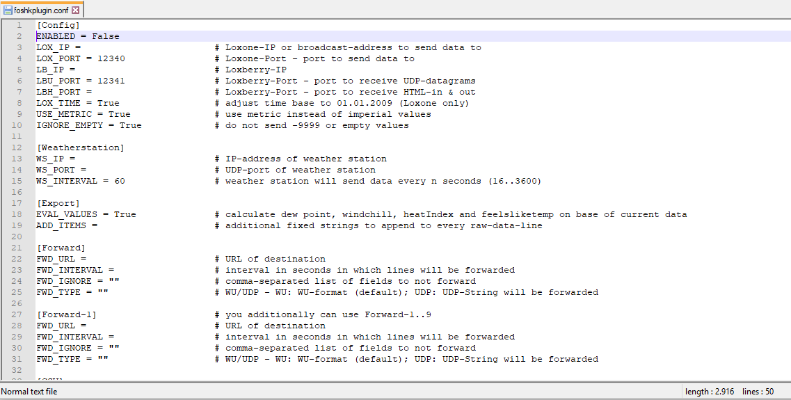

                    womoeglich hilft es erstmal, das AutoDiscovery abzustellen.
                    Dazu fuege unter [Config] in der Konfigurationsdatei des Plugins /opt/loxberry/config/plugins/foshkplugin/foshkplugin.conf die folgende Zeile ein:
                    ENABLED=False
                    Gib bitte Bescheid, ob das etwas hilft oder nicht.
                    Ich kann das leider gerade nicht nachstellen; werde mir das am Wochenende aber nochmal ansehen und testen.
                    Denn natuerlich sollte das Plugin auch installier- und nutzbar sein, wenn keine Wetterstation vorhanden ist.
                    Es handelt sich also um einen Fehler.
                    Gruss, Oliver

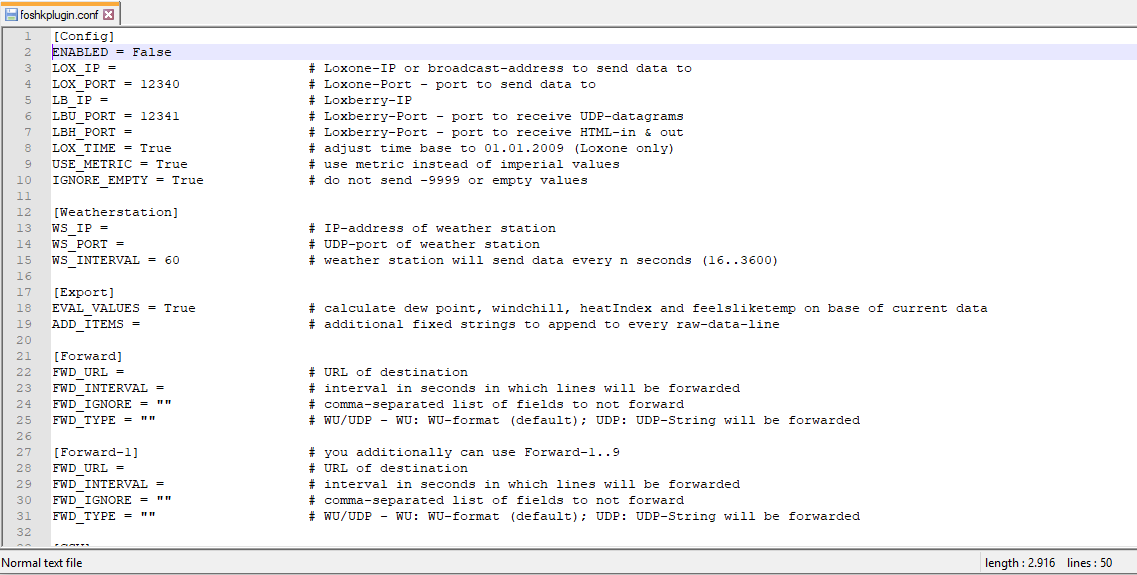

                      Hallo olicat , danke für deine prompte Antwort.

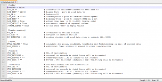

                      Hab soeben die Zeile in der foshkplugin.conf eingefügt (siehe screenshot) und danach den loxberry neu gestartet.
                      Leider hat sich nichts geändert... noch immer kein Content wenn ich das Plugin aufrufe. ​​

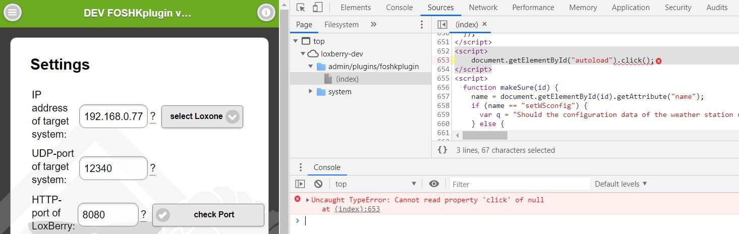

                        Ich hab Plugin nur installiert (LB2.0.2-DEV) und WebIf aufgerufen. Das WebIf kommt bei mir, aber mit einem JS-Fehler.
                        Vielleicht wird deswegen bei rage302 das Webif nicht aufgebaut.
                        Klicke auf die Grafik für eine vergrößerte Ansicht  Name: autoload.JPG Ansichten: 0 Größe: 133,0 KB ID: 235112
                        PS: rage hat auch Chrome, deswegen dann doch wieder unwahrscheinlich... 🤔
                        Zuletzt geändert von Christian Fenzl; 13.02.2020, 06:47.
                          rage302 Schau mal, ob im Apache Log was steht (Log Manager), und ob du im Browser einen Timeout bekommst, bzw welchen HTTP-Code.

                        Danke Christian,
                        den JS-Fehler kriege ich hier auch. Das hat bisher aber nicht weiter gestört.
                        Die Ursache für das Fehlverhalten liegt also vermutlich irgendwo anders. Wobei ich bisher nicht mit einem Raspi4 getestet habe (der sollte sich aber wohl wie ein Raspi verhalten) und auch das UPS-Plugin nicht nutze.
                        Denkbar ist auch, dass ich irgendwie das Weather4Loxone-Plugin voraussetze. Nicht gewollt, aber womöglich implizit.
                        Für entsprechende Versuche muss ich aber erstmal wieder zu Hause sein. Am Wochenende sollte das aber klappen.

                          HTTP-Code bekomme ich keinen auch kein Timeout... es wird einfach sofort eine leere seite geladen.
                          Danke.

                            #44
                            Leider steht nicht dort, was die aufrufende Zeile von Config::Simple ist.
                            Kannst du mal das ganze foshkplugin.cfg hier anhängen.
