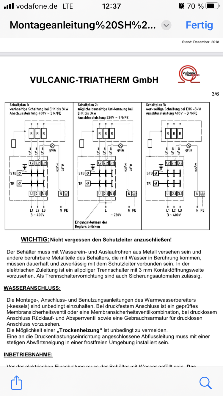

Kann mir Anhand des beigefügten Anschluss Plans
jemand sagen ob es Möglich ist den Heizstab (6kw)
einzeln pro Phase anzusteuern.
——> Strom auf Phase —> 2Kw
——-> Strom auf Phase 1 und 2 —> 4kw
—-> Strom auf allen 3 Phasen —-> 6 kw
Ps: STB ist Sicherheitsabschaltung
TR ist ein Poti zum Temperatur einstellen

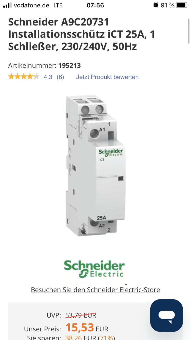

Soll ich 4 Relais oder 4 Schütze hernehmen?
Welchen / welches genau würdet ihr empfehlen (Bitte ein Produktvorschlag bitte )?

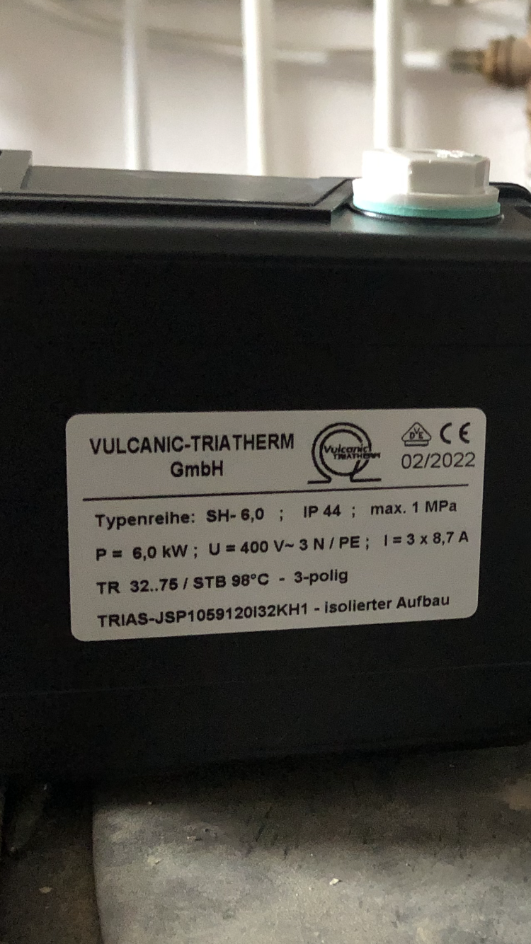

Im Anhang noch ein Foto vom Typenschild .
Habe mir noch einen Schütz rausgesucht.
Wäre der geeignet? Schneider A9C20731 Installationsschütz iCT 25A, 1 Schließer, 230/240V, 50Hz
gibt auch günstiger als,hier beim conrad - war nur der erste treffer bei google
denke die sind ähnlich wie die o.g. schneider - haben aber noch zusätzlich noch eine handbedienung an bord
Habe gestern parallel auch den Hersteller angeschrieben , von dem ist gerade folgendes zurückgekommen:
„nicht bei jedem EHK besteht die Möglichkeit diesen in Leistungsstufen zu betreiben.
Unsere Produkte welche dafür vorgerüstet sind erkennt man an der letzten Zahl der Artikelnummer. Diese muss „JSP1 …… 3“ lauten„
Ich habe aber eine 1 am Ende .
Was meint ihr?
Trotzdem probieren?
Wenn Du einzelne Phasen schalten willst benötigst Du zwingend den N.
Gemäß Schaltplan 2 ist es möglich alle 3 Eingänge L1-3 parallel zu schalten (bis 3kW), dann muss auch der N genutzt werden. Evtl. wird bei der 6kW Version der N nicht herausgeführt, Du musst halt sehen ob Du den irgendwo im Gehäuse abgreifen kannst. Er ist laut Plan mit 2,5mm2 Draht ausreichend dimensioniert angeschlossen.
Wichtig ist dass Du alle 3 Phasen L1, L2 und L3 nutzt, dann heben sich die Ströme die zu N fließen teilweise auf. Wenn Du alle 3 Heizkreise auf L1 schalten würdest wäre der N überlastet.

Der Heizstab hat 6 Kw also müsste ich nach Schaltplan 3 anschließen.
Nach Schaltplan 3 ist er auch verkabelt.
Da ist der N nur für das Lämpchen zuständig .
Ansonsten ist bei N nichts angeschlossen .
Also müsste der Heizstab ohne N auch funktionieren.
Jetzt noch mal meine Frage.
Was passiert wenn ich L1 und L2 zusammen schalte und L3 getrennt dazu und wegschalte?
Wenn Du es sauber machen willst (2/4/6kW) musst du den N anschließen, der sollte im Gehäuse am Heizstab zu finden sein (wenn es sich öffnen lässt).
Du kannst auch L1 und L2 anschließen, dann hast Du den doppelten Widerstand (2 Heizstäbe in Serie) an 400V und somit 200V an jedem Heizstab.
Damit dann nur noch ca. 1,5kw pro Heizstab, gesamt also 3kW.

Nachtrag:
Bin doch reingekommen ohne etwas zu beschädigen und habe den N herausgeführt.
Ich habe jetzt im Internet generell zu dem Thema Heizstab anschliessen (Nulleiter herausführen usw. ) nachgelesen.
Einige schreiben wenn man den Nulleiter herausführt und zusätzlich anschließt ( also jedes Heizelement extra betreibt) es zu einer Überlastung des Nulleiters kommen kann. Einige schreiben das das Blödsinn ist.
Was meint ihr dazu bei einen 6 Kw Heizstab?
