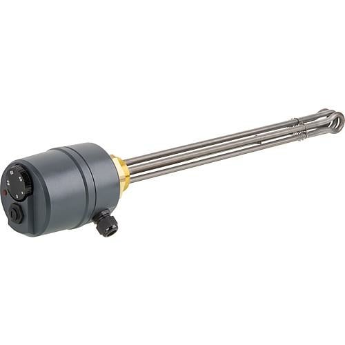

            Hm, ich habe das so in Betrieb, mit Heizstab 6kW mit N am Sternpunkt ab Werk:
            Elektro-Zusatz-Heizeinrichtungen mit EdelstahlheizstabZur Erwärmung von Brauchund HeizungswasserMit Temperaturregler/-begrenzer Kombination und Betriebslamp
            Schalte die einzelnen Phasen mit Shelly Pro 1PM (mit Leistungsmessung) via Energiemanager je nach PV Überschuss.
            Elektrotechnisch ist es einwandfrei die einzelnen Phasen zu schalten, Überlastung des Neutrallleiters passiert nicht, Voraussetzung DREHSTROM!

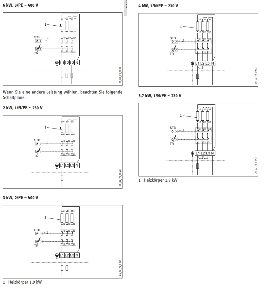

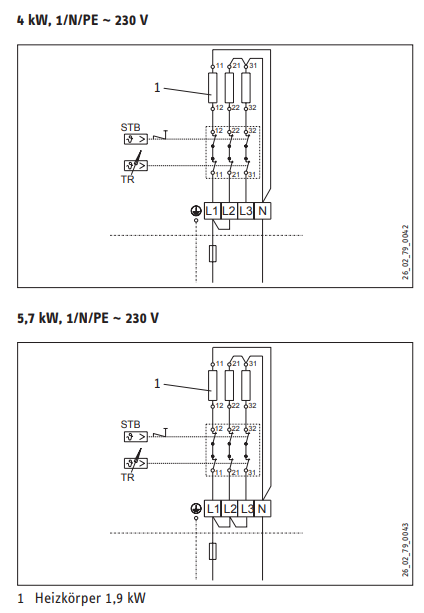

                Bisher war er wie im oberen linken Bild angeschlossen (L1, L2 und L3, ohne N)
                Würde das nun gerne umbauen, damit ich die einzelnen Phasen per Lastschütz Schalten kann (PV Überschuss).
                Habe aktuell "nur" 5x1.5mm2 dort liegen. Passt das? (in Bezug auf N)
                Würde je nach Überschuss, entweder L1, L1+L2 oder L1-L3 schalten. (also entweder 2, 4 oder 6kw)​

                  Stammt dein Schaltbild von einem Stiebel-Eltron Heizstab? BGC 6kW?
                1,5mm2 ist ok, wennst auf Nummer Sicher gehen willst, nimmst 2,5mm2.

                  Bleibe beim ersten Schaltplan und schließe N an. Dann kannst Du L1, L2 und L3 in beliebiger Kombination zuschalten. Wenn es 3 verschiedene (!) Phasen sind reichen auch die 1,5mm2, da hier dann maximal 2kW fließen (bei 1 Phase), wenn mehr Phasen aktiv sind hebt sich der Strom der zum N fließt teilweise (bei 2 Phasen) oder ganz (bei 3 Phasen) auf.

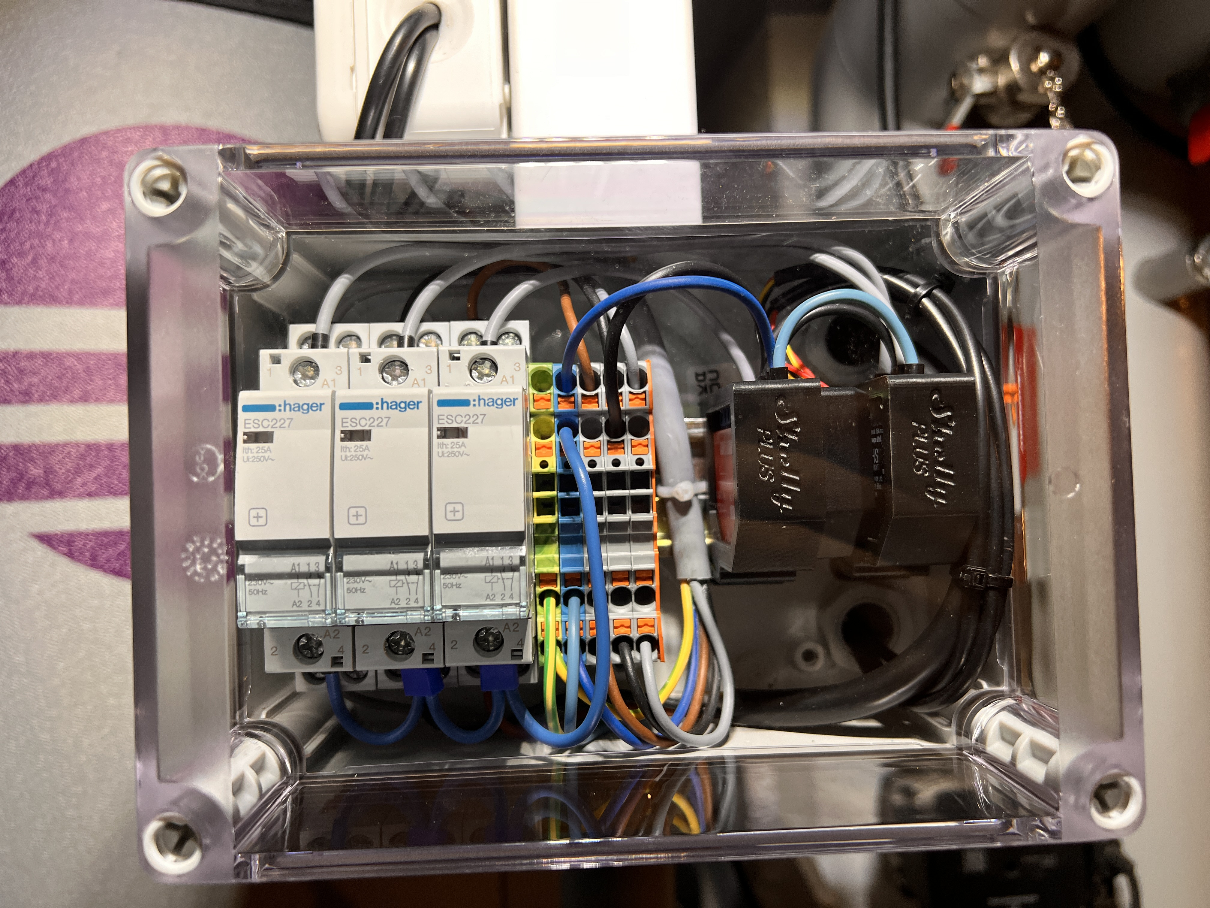

                    Ja das wäre der Plan gewesen, erster Schaltplan, und zusätzlich N. War nur nicht sicher wegen 1.5mm2, aber danke.
                    Bin schon fertig:
