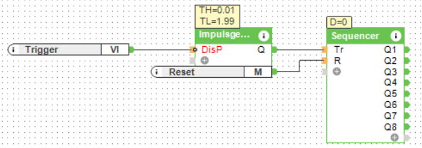

    Hallo ich versuche meine Alarmanlage mit einem langzeitklick , zu aktivieren und zu deaktivieren kann mir da jemand helfen es einfacher hinzubekommen ?suche ein Baustein oder Kombination langzeitklick mit zeitzähler ( 0-2sek =AQ1 2-4sek= AQ2 ......) in Echtzeit nicht erst nach Beendigung des langzeitklicks

          Will nicht weiter drauf eingehen warum ich gedisst werde wenn jemand meine Frage nicht versteht ...
          mich hallte trigger gedrückt :0-2sek AQ1 an AQ2 aus und AQ 3 aus ,halte immer noch gedrückt 2-4sek AQ 1 aus AQ2 an AQ3 aus , halte trigger immer noch gedrückt 4-6sek AQ1 aus AQ2 aus AQ 3 an .
          und je nachdem wieviele sek. Ich den trigger gehalten habe kann ich entscheiden bei welchem AQ ich das trigger stoppe
          Ich hoffe diesesmal konnte ich es richtig erklären
          lg Pulty

          Ich glaube, Pulty01 meint, dass die Ausgänge des Langzeitklicks erst "triggern", wenn er den Taster am Eingang losgelassen hat -- was ja auch stimmt. Nur der letzte Ausgang wird bei Erreichen der max. Haltedauer des Tasters am Eingang quasi sofort getriggert.
          Er hätte gerne, dass die Ausgänge beim Halten der Reihe nach durch "triggern", bs zu dem, bei dem die Taste logelassen wurde. Das ginge vielleicht mit einer Kaskade von Langzeitklick-Bausteinen mit ansteigender Sekundenzahl für den letzten Ausgang (was einfacheres fällt mir spontan nicht ein)...

              Soweit ich die Frage diesmal richtig verstanden habe, geht das relativ einfach mit einem Impulsgeber gefolgt von einem Sequenzer.
              Wie das Rücksetzen zu erfolgen hat, konnte ich der Frage nicht entnehmen.

                Ja geht dann aber nur über Umwege weil ich ja nur analoge Werte bekomme wie ich das sehe
                  • 5170
                  Wieso Analog?
                  Q-Ausgänge sind immer Digital

                      Danke danke danke das Wollte ich
