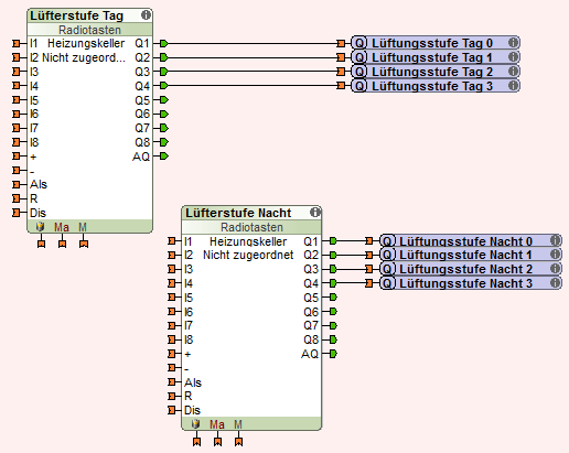

    Ich habe zuerst mit dem Sequencer probiert. Da war allerdings das Problem, dass die Lüftungsstufe immer um 1 Stufe erhöht wurde, sobald ich in der App einmal mit der "+"-Taste den Wert "1" erreicht habe. Also 0 = keine Funktion, 1 = Lüftungsstufe um eine Stufe höher, 2 = keine Funktion, 3 = keine Funktion
    Mit den Radiotasten funktioniert es. So sieht es in der Config aus:
Ansichten: 2015
Größe: 20,6 KB
    Ich habe im Baustein Radiotasten die Ausgänge Q1-Q4 aktiviert und den Lüftungsstufen 0-3 zugeordnet.
    An den Ausgängen hängt jeweils ein erweiterter KNX-Aktor mit der jeweiligen Lüftungsstufe als EIB-Adresse (z.B. 1/0/13:0% für Lüftungsstufe 0)

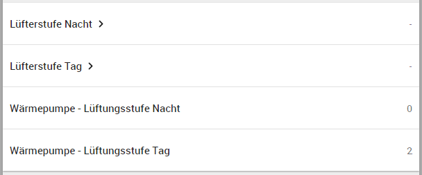

    In der App sieht das dann so aus:
Ansichten: 1360
Größe: 7,7 KB
    (oben die "Radiotasten" für Tag/Nacht und unten die aktuelle Lüftungsstufe Tag/Nacht)

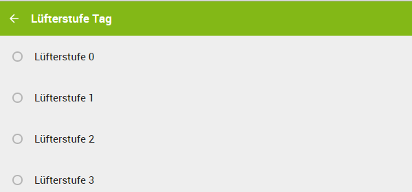

    Beim antippen der Radiotaste sieht das dann so aus:

    Weiß jemand wie ich die aktuelle Lüftungsstufe (KNX-Sensor) direkt bei den Radiotasten anzeigen lassen kann?
    Ich habe es mit dem Eingang "AIs" des Radiotasten-Bausteins probiert (KNX-Sensor AQ an AIs), aber da kommt dann immer nur "0" raus.
    • Steva88
      Steva88 kommentierte
      mit ALS klappt das bei mir... Allerdings musst du einen Addierer davor machen, weil sonst immer die Radiotaste (Q1, Q2, etc) als ALS interpretiert wird.
      d.h. ALS bei Lüfterstufe 0 + Addierer 1 = Q1 = Button Stufe 0 usw...

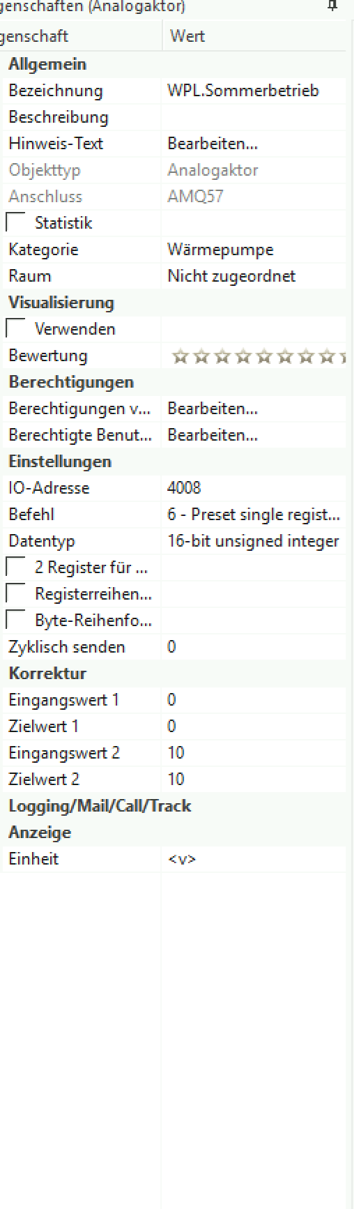

                      Achso ... ich setze Werte so:
                      Du musst einen Analogaktor erstellen. Also da, wo du Sensoren erstellst kannst du auch Aktoren anlegen. Diese dann wie folgt befüllen:
Ansichten: 1221
Größe: 90,8 KB
                      Das ist jetzt bei mir der Sommerbetrieb. Die entsprechenden Register findest du in der Modbus Doku deiner Anlage.
                      Das ganze dann entsprechend mit deiner Logik verknüpfen, z.B. Merker für Sommerbetrieb, den ich in Loxone ermittle auf einen Schalterbaustein der den Sommerbetrieb letztendlich aktiviert.

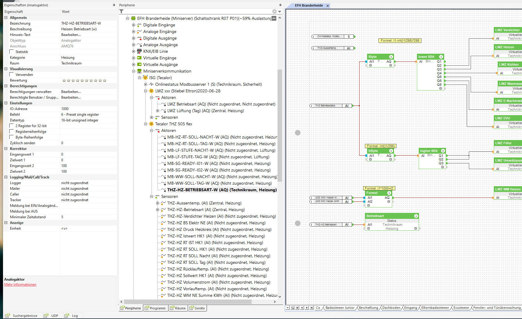

                        Danke für die Hilf Diese Analogaktoren habe ich jetzt bereits entsprechend der Anlage eingetragen.
                        Jetzt muss ich es nur noch hinbekommen, wie ich z.B. so einen Regler einbaue wie bei dir im Beispiel im Screenshot für die Betriebsart Auswahl um dass dann auch der Anlage mitzuteilen.
                        Würde dann auch so etwas gern Einpflegen wie z.B. wenn die Luftfeuchtigkeit einen Wert (beim Duschen im Bad) überschreitet, die Lüftungsanlage Automatisch die nächste Stufe (0 - 3) hochfährt.
                        Wie gesagt, hab schon einiges durch Lesen hier im Forum mir selbst beigebracht und umgesetzt. Aber das einbinden andere Geräte in Loxone und setzen der Daten in den Geräten ist noch etwas komplex für mich. Bin aber schon zufrieden, dass ich bis jetzt alles alleine hinbekommen habe. Optimierungen sind natürlich immer da. Aber ich stehe ja noch am Anfang.
