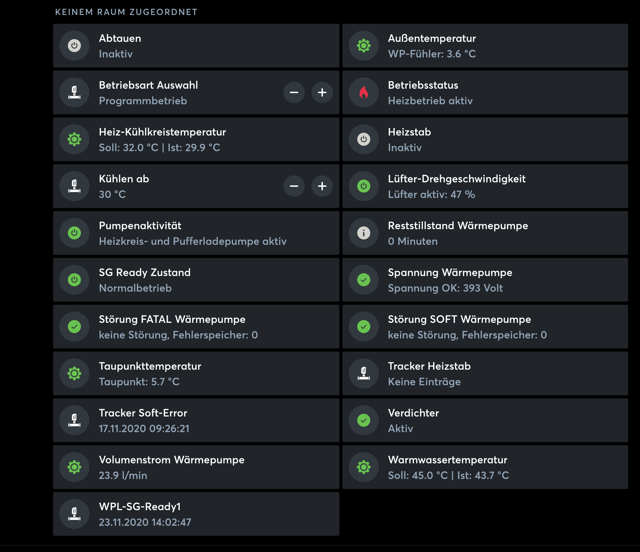

      3 Jahre später läuft der Link leider ins Leere.
      Ich hätte auch gern so eine tolle Visualisierung.
      Hab sogar diese 16 Bit Decodierung hinbekommen (im Liveview zeigt es Werte an)- wie bekomme ich hier aber auch etwas in der Visualisierung angezeigt??

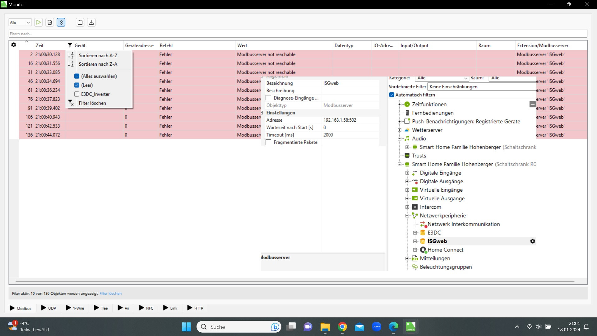

              Hallo und danke für die schnelle Antwort,
              den Modbus Monitor hatte ich laufen.
              Ich hab einmal einen E3DC Speicher und 2. die Wärmepumpe drin.
              Der Speicher läuft einwandfrei und die Abfragen im Monitor laufen flüssig durch
              Das ISGweb hingegen hat erstmal keinen Gerätename im Monitor (da heißt es "leer") und besteht weiter NUR aus roten Fehlermeldungen- hab da mal n Bild angehängt mit den eingeblendeten Einstellungen.
              Ich vermute ja auch ganz stark n Netzwerkfehler und das machts noch schwieriger mich in das Programm reinzufuchsen weil man ja zunächst immer erst denkt das man selber was falsch gemacht hat.
              Deine Tipps zu 1 sind sicher zielführend, aber ich bin so frisch in der Materie ich weiß nicht mal wie ich die Abfragefrequenz drossel. Kann es sein das loxone nur "eine Leitung" hat und die Abfrage des Speichers das ISGweb blockiert?
              Ich scheiter nicht gern, damit kann ich nicht umgehen aber ich sitze jetzt schon 10 stunden an dem ganzen, probiere rum, lese, übernehme Dinge, suche in google und komm gefühlt KEINEN Schritt weiter

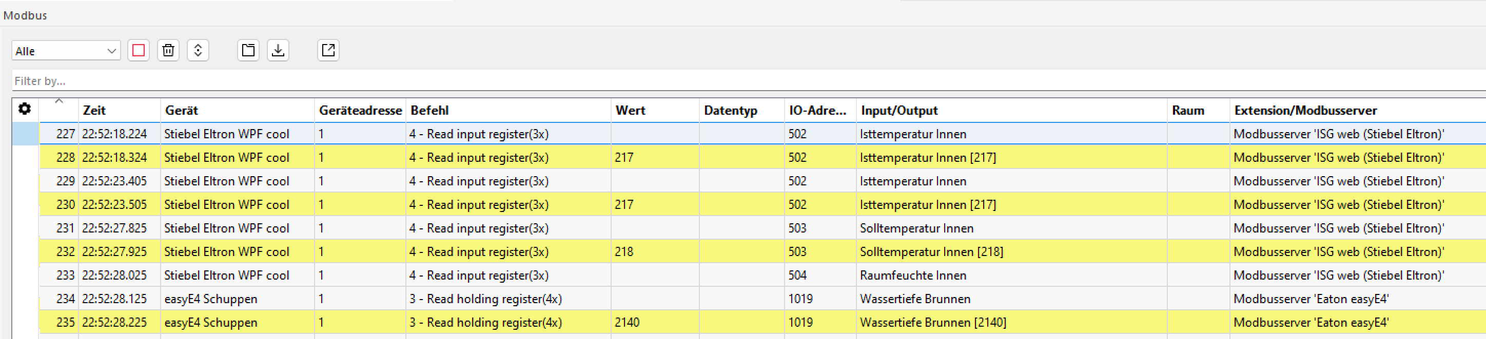

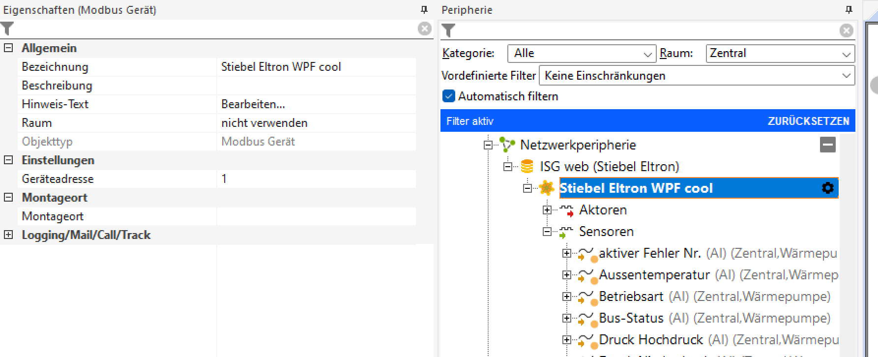

                Die Einbindung der Wärmepunkte ist schon etwas aufwändiger. Hast Du das Gerät über eine XML Vorlage in der Wiki eingebunden? Anhand Deines Screenshots und Vergleich mit meiner WPF 5 cool sehe ich ein Unterschied bei der Geräteadresse: die ist bei mir 1 und nicht 0.
                Klicke auf die Grafik für eine vergrößerte Ansicht  Name: Bildschirmfoto 2024-01-18 um 22.28.12.png Ansichten: 0 Größe: 59,2 KB ID: 419583
                Ich bin mir aber nicht sicher, ob das für Dein Gerät passt. Die IP-Adresse hast Du sicherlich mehrmals geprüft und wenn das Webinterface flüssig und fehlerfrei läuft, dann würde ich auch nicht auf Netzwerkprobleme tippen. Wg. des Gerätes würde ich noch mal in der Doku nachlesen. Die Modbus-Register zählt Loxone ab 0 und Stiebel ab 1 - hier ist also umrechnen angesagt. Vielleicht passt ja eine XML Gerätevorlage aus dem Wiki - einfach mal probieren.

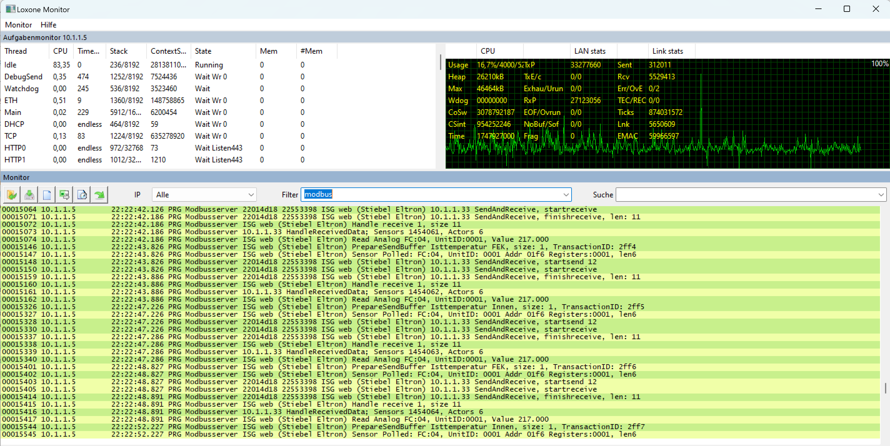

                Im Monitor sieht es dann so aus:
                Klicke auf die Grafik für eine vergrößerte Ansicht  Name: Bildschirmfoto 2024-01-18 um 22.58.42.png Ansichten: 0 Größe: 60,4 KB ID: 419589
                und so in der Loxone Monitor Applikation (Diagnose - Debug Info):

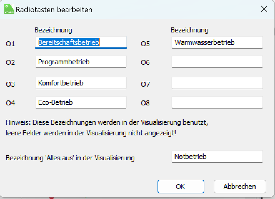

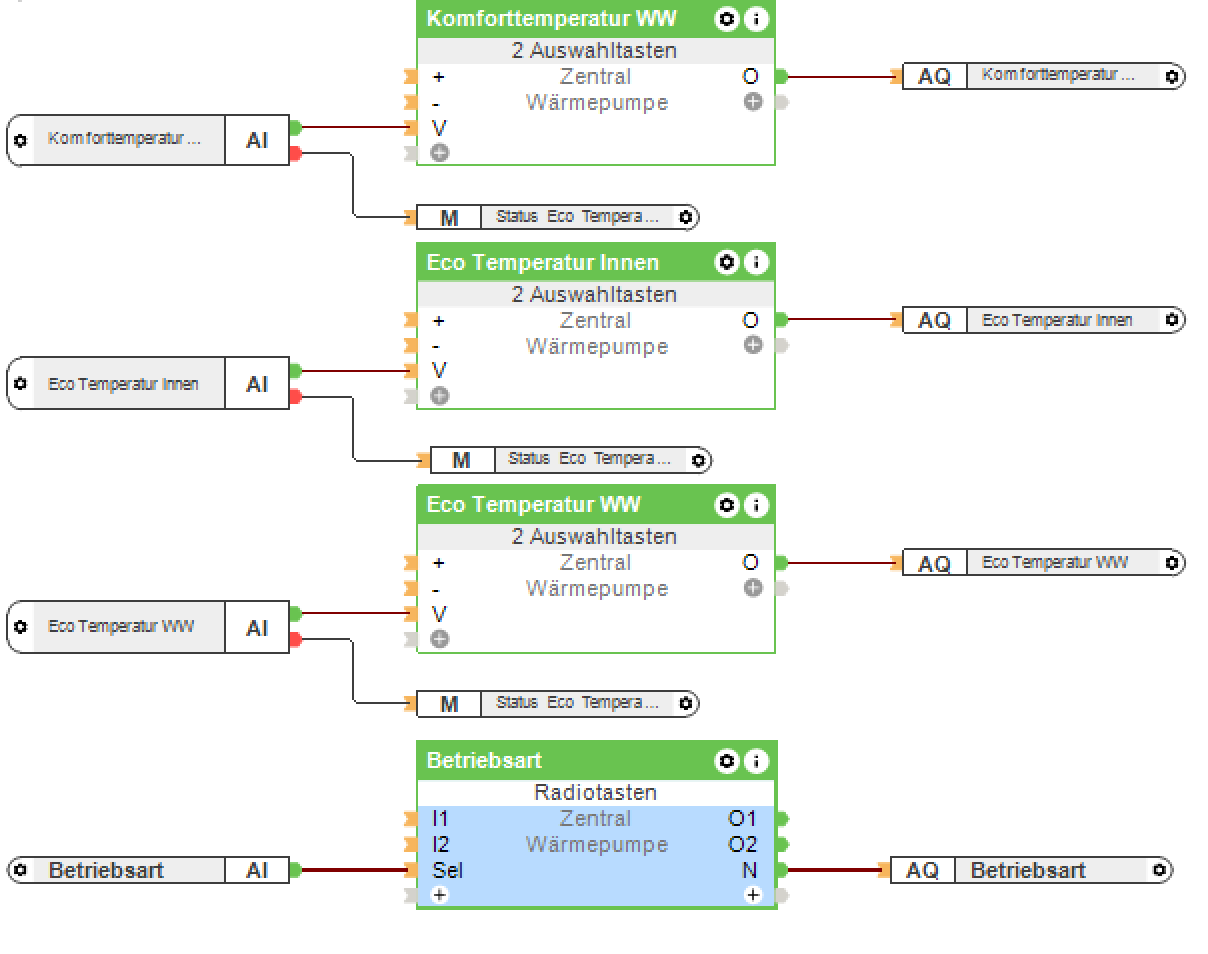

                Zu den Radiotasten ein Beispiel für die Betriebsart:
                Klicke auf die Grafik für eine vergrößerte Ansicht  Name: Bildschirmfoto 2024-01-18 um 22.03.28.png Ansichten: 0 Größe: 27,4 KB ID: 419581
                Ich habe jeweils die Sensoren als Eingänge und die zugehörigen Ausgänge als Aktoren eingebunden. Hier passte das ohne Probleme, weil die Werte für Radiotasten bei 0 anfangen. Ansonsten könnte man noch den Sensor mit Addierer um "+1" erhöhen und beim Ausgang mit Subtrahierer um 1 verrringern. (Wenn es z.B. Lüftungsstufe 0 nicht gibt). Bei den Temperaturen haben ich dies über 2-Auswahltasten ähnlich realisiert.
                Klicke auf die Grafik für eine vergrößerte Ansicht  Name: Bildschirmfoto 2024-01-18 um 22.03.53.png Ansichten: 0 Größe: 56,0 KB ID: 419582

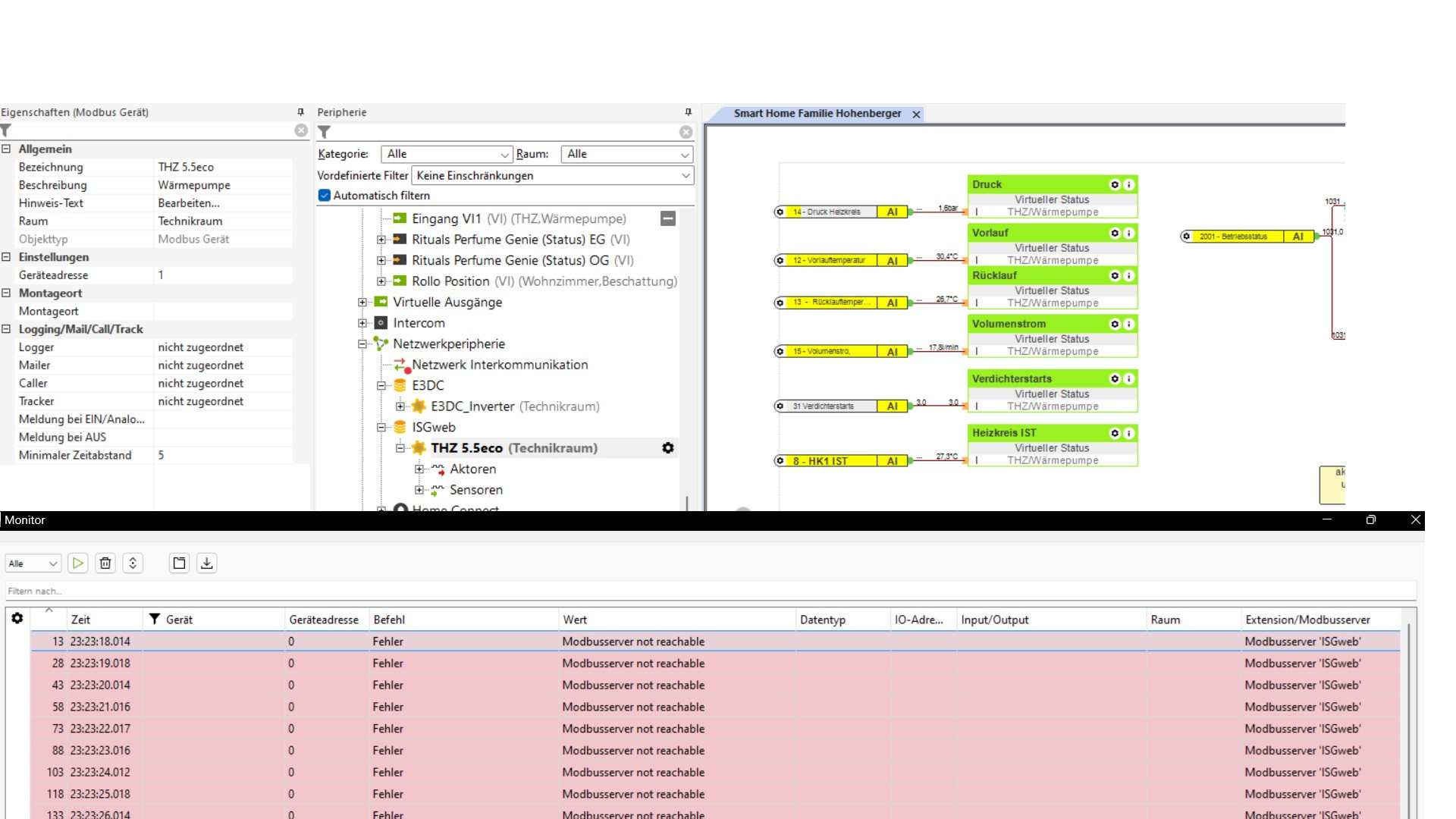

                  sodele..

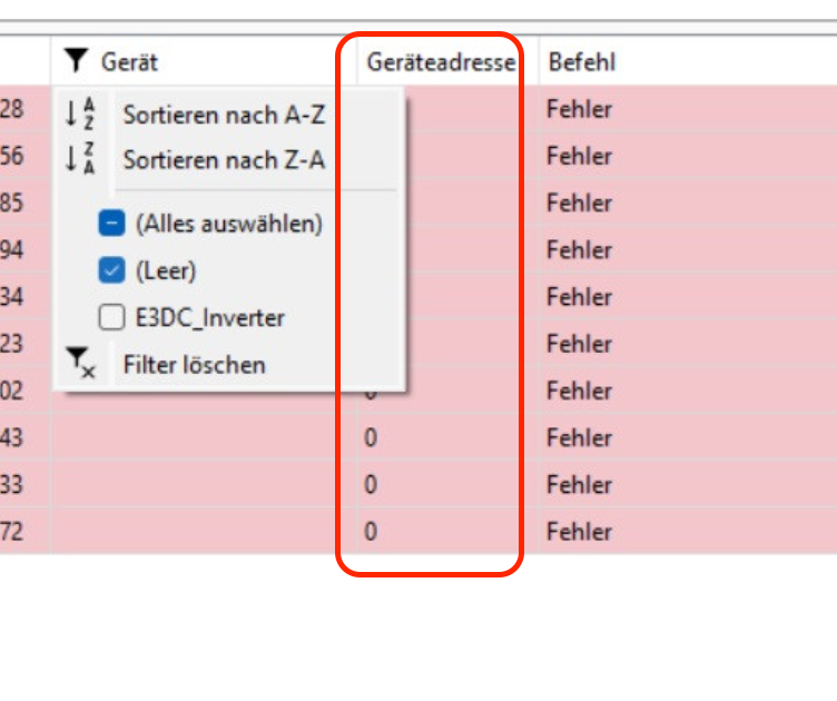

                  glaub beim ersten Punkt hast du dich verguckt- in meinem Screenshot ist die Geräteadresse nicht zu sehen sondern die Wartezeit. geprüft hab ich es dennoch, ist auch bei mir .
                  Für die Basics habe ich eine XML Vorlage genommen, ja (wurde so auch von anderen Usern empfohlen), hatte auch mehrere ausprobiert
                  Ansonsten habe ich die Softwaredokumentation von Stiebel genutzt, also IO Adressen (-1 zur Stiebeladresse) und Funktionscodes sollten passen (das meiste ist eh 04, dann ein paar 03 und die Aktoren 06)
                  Ich befürchte ich muss doch wieder meinen Loxone- Partner dafür ins Boot holen. Zur Zeit wollte ich einerseits das Geld sparen und andererseits auch allein was hinbekommen, nun ja.
                  Wie du siehst, ich finde einfach den Fehler nicht fakt ist aber das Loxone keine Daten bekommt während im web alles da ist- also irgendwo da muss der (erste) Fehler liegen.
                  Das mit den Radiotasten hatte versuche ich nochmal, solte es wieder nicht klappen kann ich es ja dokumentieren was ich umgesetzt hab und wende mich nochmal hier an dich-
                  Den Loxone-Monitor hab ich zwar gefunden, aber da geht nur n Fenster auf was dann weiß bleibt
                  Ich find es ja schon komisch das im modbus Monitor statt dem Gerätenamen einfach "(leer)" dasteht und hier eben auch weder Geräteadresse noch sonst irgend etwas eingeblendet wird- da stimmt doch was nicht

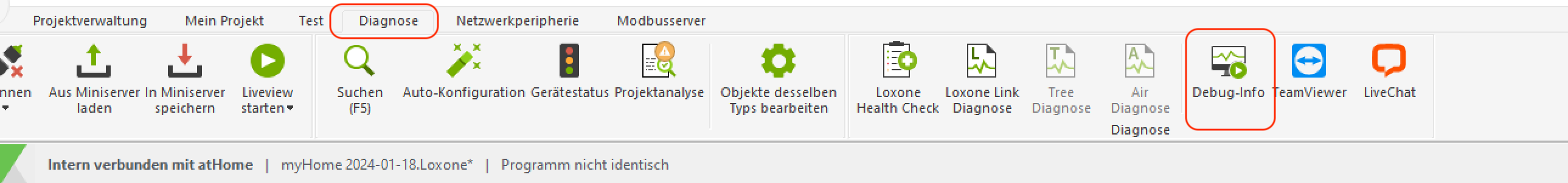

                      Der andere Monitor ist übrigens hier zu finden:
Name: Bildschirmfoto 2024-01-18 um 23.12.25.png
Ansichten: 562
Größe: 37,5 KB
                      Der von Dir verwendete Monitor ist für die von Dir beschriebenen Probleme mit modbus/TCP etwas übersichtlicher.

                        ja hab ihn- der spuckt aber keine Daten aus oder ich weiß nicht wie
                        auf meinem ersten Anhang ist das komplette Problem dargestellt. In den Eigenschaften des Gerätes ist m.E. alles so wie es sein soll.
                        Im Modbus Monitor steht dazu dann aber kein Gerätename (nur (leer)) und es findet keinerlei Kommunikation statt, ich hab alles zig mal gecheckt- auch Vorlagen die bei anderen Funktionieren abgeglichen bzw sogar alles noch mal neu gemacht. Ich finde keinen Fehler in der Einbindung des ISG in Loxone

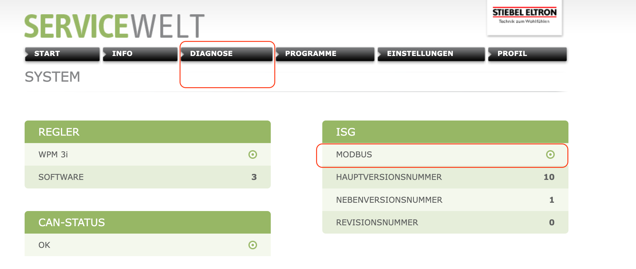

                          Das Gerät ist deshalb leer, weil der darüberliegende ModbusServer nicht antwortet. Die Geräte ID passt. Für mich gibt es nur 2 mögliche Gründe:
                          - die IP-Adresse des Modbus Servers ist falsch - eher unwahrscheinlich
                          - das ISG web macht kein Modbus/TCP - es wird ein anderer Port verwendet (502 ist default). Alte ISGs hatten das Problem. Früher war die Option wohl kostenpflichtig, aber irgendwann wurde es im Zuge eines Updates freigeschaltet.
                          Was zeigt das ISG web bei Dir in Diagnose - System an:
Name: Bildschirmfoto 2024-01-19 um 07.49.27.png
Ansichten: 572
Größe: 121,9 KB

                            oha. da muss ich daheim in der servicewelt später noch mal schauen, ich meine da steht bei mir kein modbus.
                            Bis heute habe ich das nicht in Frage gestellt, da ich meins ja im November 2023 neu gekauft habe.
                            Leider komme ich von Arbeit aus nicht da drauf-stell ich später rein.
                            komisch ist ja, das ich immer wenn ich es neustarte ja werte bekomme (sonst wären die sensoren in der config ja auch nicht gelb hinterlegt)
                            Du schreibst das der port 502 kein modbus macht, hab ich das richtig verstanden?
                            Die Adresse von meinem speicher hat aber auch :502- und hier geht es
