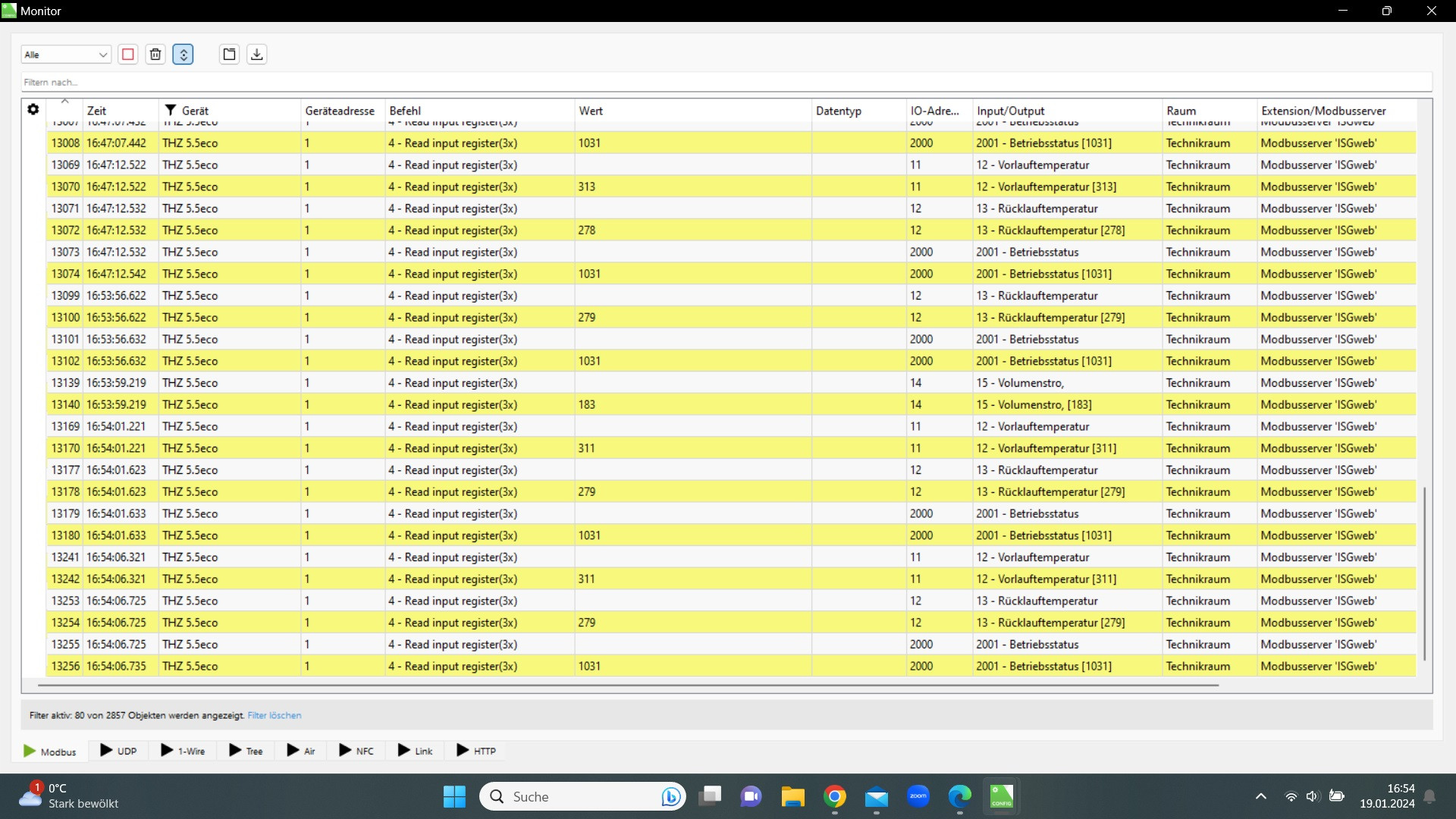

      Du schreibst das der port 502 kein modbus macht, hab ich das richtig verstanden?
      Die Adresse von meinem speicher hat aber auch :502- und hier geht es​
      Vielleicht habe ich mich im vorherigen Post nicht gut ausgedrückt. Der TCP Port 502 ist Modbus/TCP zugeordnet (Standard). In der Konfiguration des Modbus/TCP Servers schreib man den Port mit Doppelpunkt hinter die IP-Adresse :502 - das passt bei Dir. Bei dem Webinterface, welches bei Dir ja problemlos funktioniert, unterstützt das ISG nur HTTP, das ist TCP Port 80. TCP kann man als Transportverbindung verstehen, um die Kommunikation mit der Gegenseite aufzubauen. Wenn Dein ISG Verbindungsversuche vom MS auf Port 502 ablehnt, dann wäre das für mich die schlüssige Erklärung für den Output im Monitor.
      Sehen könnte man das mit Wireshark, wenn man die Kommunikation mitschneidet und ansieht: https://loxwiki.atlassian.net/wiki/s...er+im+Netzwerk Die Bedienung von Wireshark ist nicht so schwierig und mit einem Filter wie "tcp.port==502" oder "ip.addr==192.168.1.58" kann man gut filtern. Die Schwierigkeit ist aber, eine Möglichkeit zu finden, die Daten abgreifen zu können.
      Es ist aber sicherlich einfacher, den Punkt in der "Servicewelt" zu prüfen und ggf. über ein Update von Stiebel zu lösen.

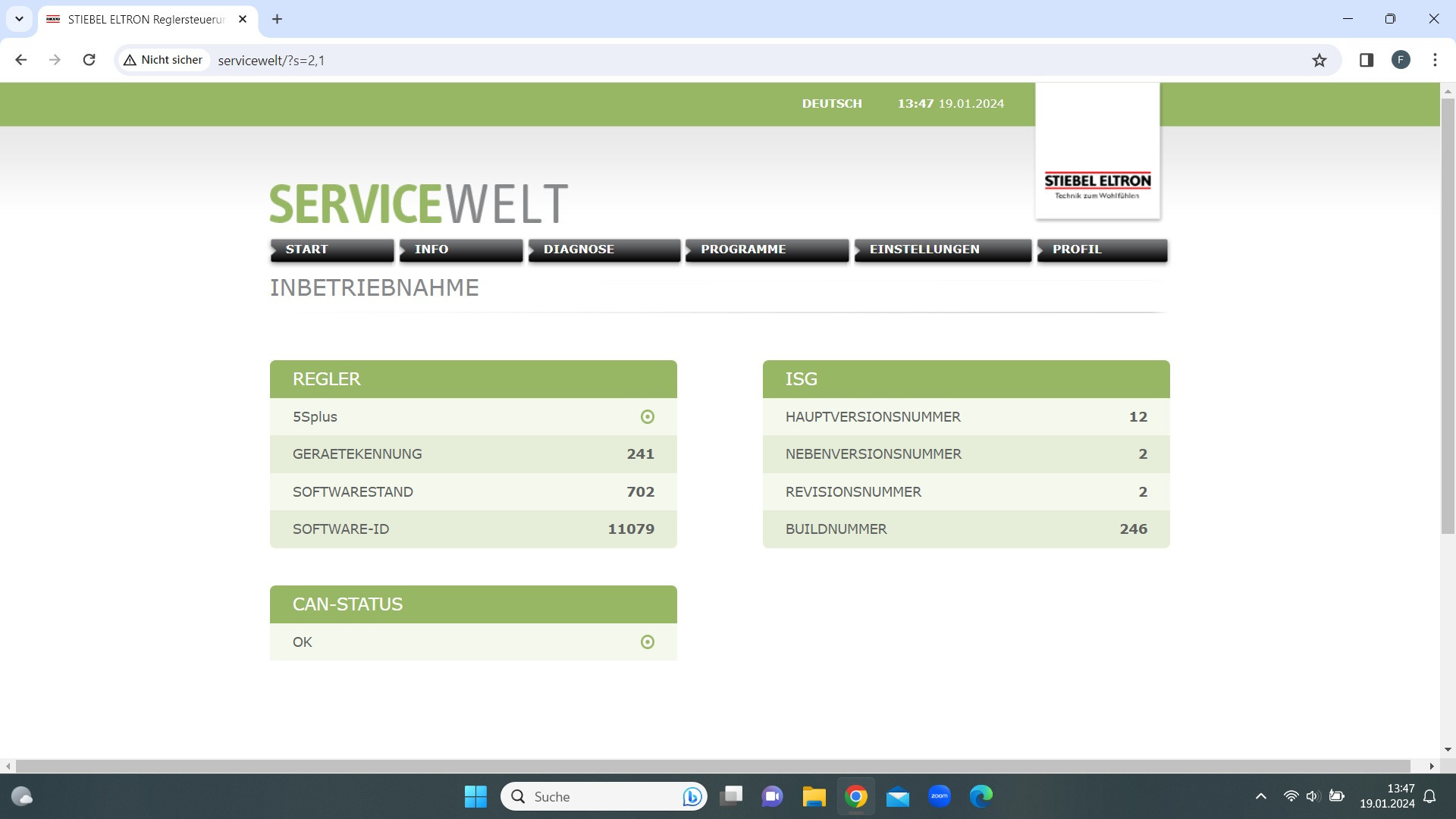

        ja, das klingt auch für mich verständlich.
        das Programm Wireshark hab ich runtergeladen- aber keine Ahnung wie das funktioniert um da irgendwas angezeigt zu bekommen )Bildschirm bleibt bei mir leer, also weiß).
        Anbei der servicewelt-Screenshot.
        SO sieht das bei mir aus, wie gesagt neu.
        Ich ruf mal den Kundendienst von Stiebel an- sollen die doch mal prüfen ob das isgweb modbus- fähig ist, oder das update machen.
        Dann wäre das zumindest geklärt und dann kann man weiter sehen

          UPDATE:
          ich hab mit Stiebel telefoniert, etwas schwierig zu verstehen aber er hatte in jedem Fall n Plan von dem ganzen.
          ISGweb ist auf aktuellem Stand, alles einwandfrei- Fehler ebenfalls im Netzwerk vermutet.
          CAN Intervall geändert- nix
          RESET Taste am ISG für 10sec drücken, dann holt er sich neue Werte- gemacht getan.. in der servicewelt war dann die statische IP weg und wieder DHCP aktiviert.
          Also DHCP wieder raus und die gesetzte IP in loxone übernommen.
          Gespeichert- Liveview- Monitor ZACK, Monitor listet plötzlich THZ als Gerät und gibt Werte aus
