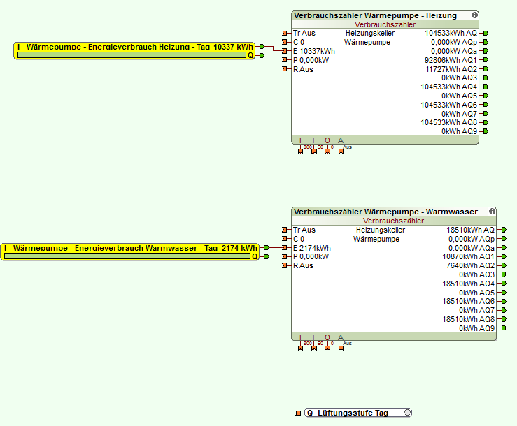

                        Ich habe zwar schon mehrere Verbrauchszähler erstellt, aber da musste ich nichts weiter einstellen, da dort Werteänderungen übertragen werden. Die Funktion einen Eingang auf "Ein" zu setzen kannte ich bis jetzt noch nicht.
                        Aber dank deiner Hilfe funktionieren die Verbrauchszähler jetzt. Witzigerweise sah meine Config mit den Verbrauchszähler schon so aus wie deine, nur das mit dem Eingang hat noch gefehlt.

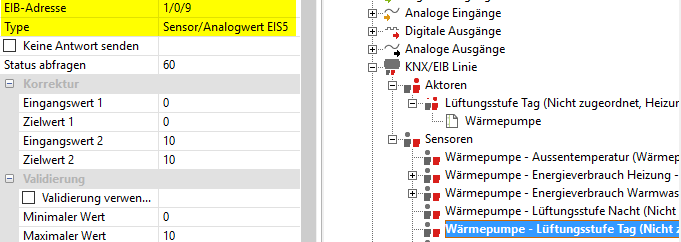

                        Bei mir wird weiterhin nichts in der App angezeigt. Hier mal die Screenshots meiner Config:
                        ETS:
Ansichten: 1146
Größe: 13,0 KB
                        Loxone Config:
Ansichten: 1352
Größe: 48,5 KB
                        Das gleiche bei "Lüftungsstufe Nacht" nur mit EIB-Adresse 1/0/14.
                        Mit EIB-Adresse 1/0/9 und 1/0/10 habe ich es auch schon probiert.
                        Type: EIS5

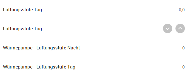

                        Und in der Loxone App kommt das hier an:
Ansichten: 1103
Größe: 6,6 KB

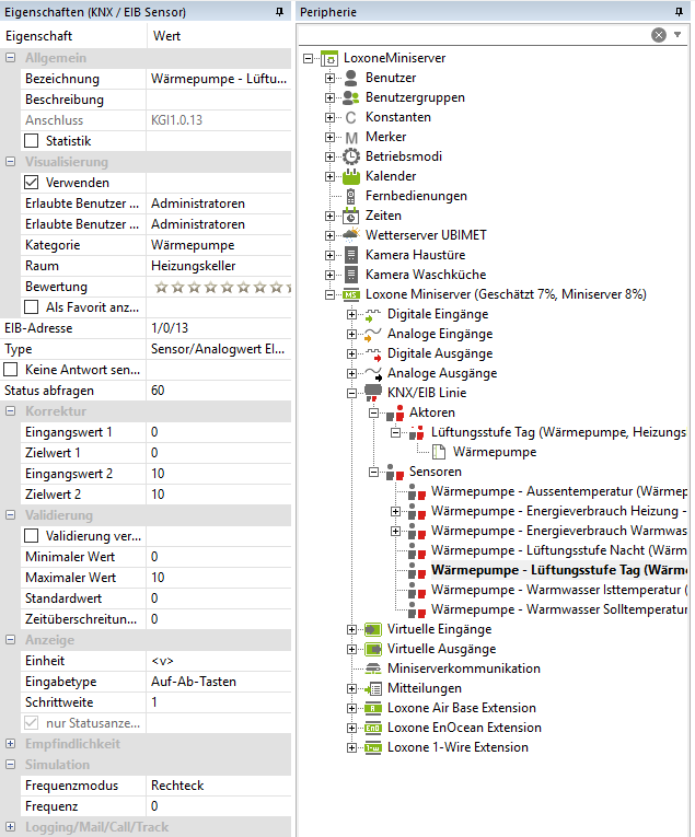

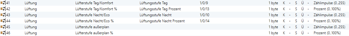

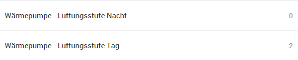

                            Ein paar Stunden rumprobieren und wieder etwas schlauer:
                            Kommunikationsobjekt 41 (Lüftungstufe Tag) und 43 (Lüftungsstufe Nacht) geben doch die Werte 1-3 aus.
                            Loxone Config: Klicke auf die Grafik für eine vergrößerte Ansicht
Ansichten: 1181
Größe: 18,8 KB
                            Loxone App: Klicke auf die Grafik für eine vergrößerte Ansicht
Ansichten: 1051
Größe: 3,9 KB
                            Die Statusänderung in der Loxone-App funktioniert aber irgendwie noch nicht 100% zuverlässig.
                            Muss ich mal weiter beobachten.
                            Jetzt aber noch zum schwierigen Teil:
                            Das mit dem Schalten der Lüftungsstufe ist mir noch nicht ganz klar.
                            Ich habe einen erweiterten KNX-Aktor erstellt und mit den EIB-Adressen "1/0/13:0%;1/0/13:84%;1/0/13:168%;1/0/13:255%" gefüllt.
                            Danke für den 2,55 Faktor. Durch die ETS Diagnose habe ich die Werte rausgefunden.
                            Bei mir sind die Prozentwerte die von Loxone übergeben werden müssen wie folgt:
                            0% = Lüftungsstufe 0
                            84% = Lüftungsstufe 1
                            168% = Lüftungsstufe 2
                            255% = Lüftungsstufe 3
                            Für den Schalter habe ich in der Loxone Config "Auf-Ab-Tasten" gewählt.
                            Sobald ich aber jetzt eine Taste in der App betätige, werden alle 4 EIB-Adressen übergeben und somit alle 4 Werte.
                            Der letzte gewinnt in dem Fall und somit ist Lüftungsstufe 3 eingestellt.
                            Ich dachte, der Schalter führt nach jedem antippen die nächste EIB-Adresse aus, aber dem ist wohl nicht so.
                            Muss ich für jede Lüftungsstufe einen separaten Taster anlegen oder geht das irgendwie eleganter über einen einzigen?
