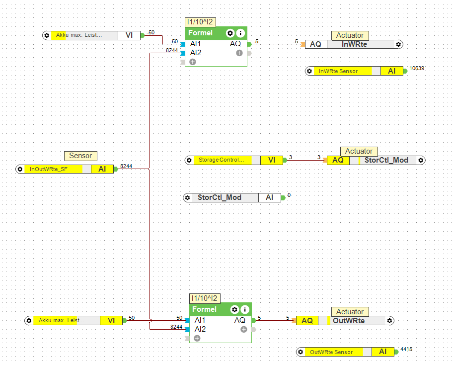

      ich bin gerade am verzweifeln und hoffe, dass mir hier jemand helfen kann.
      Folgende Hardware ist vorhanden:
      - Fronius Gen 24 Plus 10kW an 11,7kW Photovoltaik über zwei Stränge angebunden
      - BYD HV mit 10kWh
      - Notstrombox mit Fronius Smart Meter
      Das Auslesen der Daten für den Energiemonitor funktioniert prima, nur bekomme ich folgende Parameter nicht geschrieben:
      - InWRte
      - OutWRte
      - StorCtl_Mod
      - MinRsVPct Actuator
      Für alle habe ich Parametrierung von Modbus angehängt.
      Ich habe mir die Liste von Fronius angeschaut und komme damit auch nicht weiter, dort stehen irgendwie andere IO Adressen, als die die hier und in Loxwiki verwendet werden. Ich habe so ziemlich alle Kombinationen durch, keine funktioniert. Irgend etwas muss ich übersehen, ich weiß nur nicht was.
      Kann mir jemand sagen wo der Fehler liegt, ich bin echt am verzweifeln... bisher konnte ich alle Geräte noch zur Kommunikation bewegen, aber dieser hier wehrt sich.
      Vielen Dank vorab.
      PS: Aktuell habe ich noch keine richtige Logik verbaut, sondern einfach nur Stumpf virtuelle Eingänge parametriert um damit herum zu spielen.
      Saibot

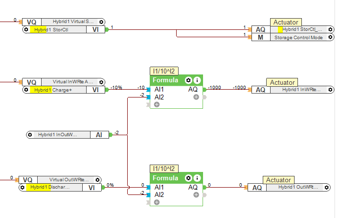

        Those registers all look fine. I can't see what values you're trying to write to the Actuators. It would help to see a screenshot of your Config layout.
        The attached screenshot shows what the Config looks like when setting a Charge Limit of -10% (ie. Force discharging the battery). The result is a discharge from the battery of ~665 Watts (10% of WChaMax, 6656 Watts). This is from a Fronius Solar Battery.

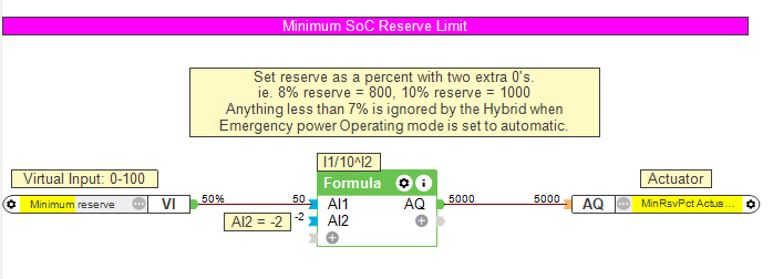

        Also ensure you enable 'Control via Modbus' as the top priority in the Modbus settings of the inverter. Your value for WChaMax on the BYD battery will also be a different than the Fronius Solar Battery.

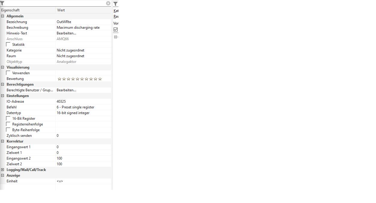

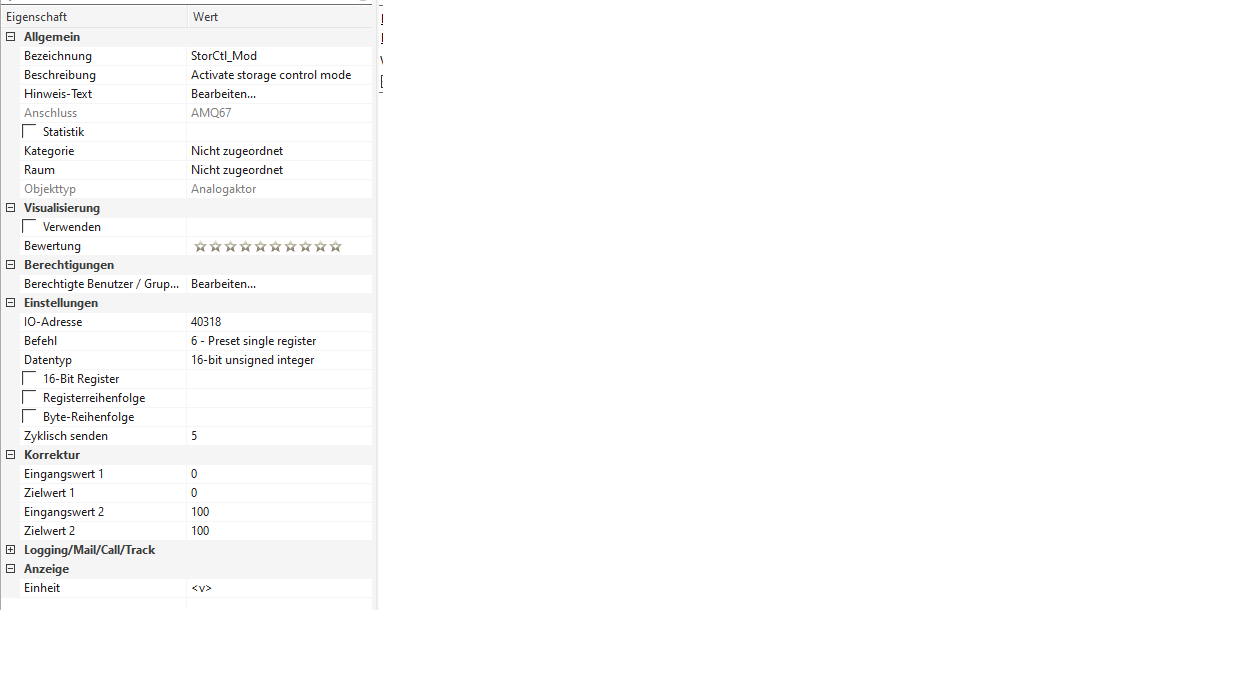

          Thank you for your answer.

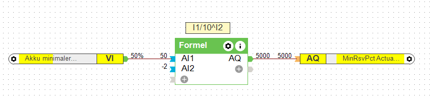

          I was searching for the function within the Gen24 to enable Modbus write, but I can only see the attached picture in Technician mode. Reading is possible.

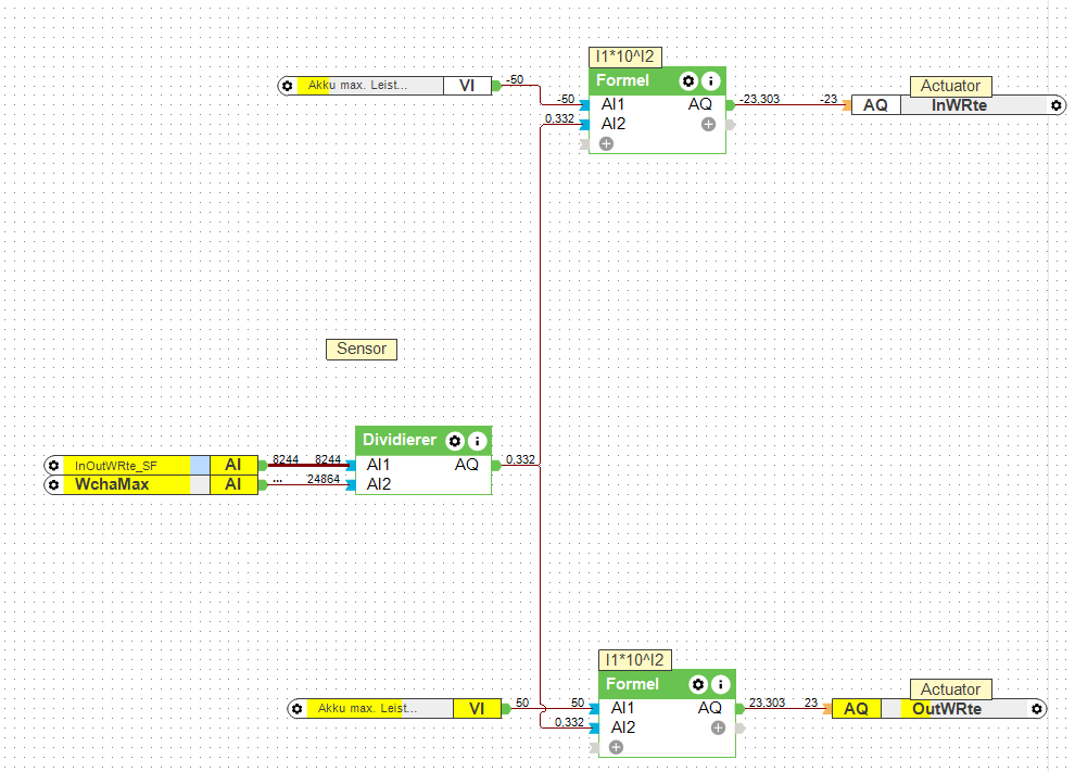

          I have attached also the configuration I have. I know that the figures for charging and discharging are totally wrong, but as long is can not write at min storage control mode i can´t play with it.
          When I was starting with my investigation I just wanted to setup the min percentage, which has to be still in the battery and even this failed.
          Thank you in advance.

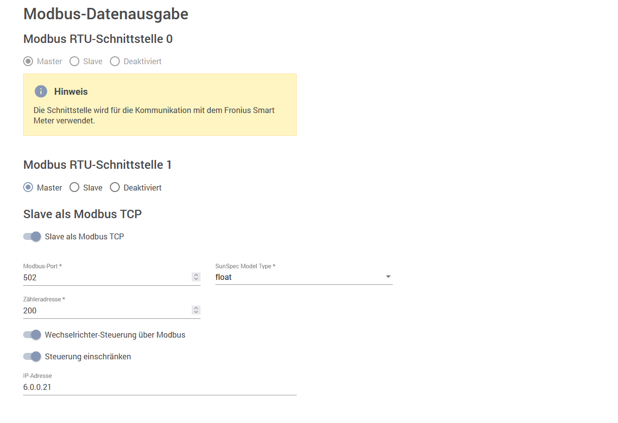

            The picture of the Technician mode with the 'Wechselrichter-Steuerung uber Modbus' is correct. Just confirm that the IP address 6.0.0.21 is the address of the Miniserver, otherwise it won't work. Or simply deselect 'Steuerung einschranken'.
            In the third screenshot, I don't know why you have InOutWRte_SF being divided by WChaMax. InOutWRte_SF should be a value that changes between -2, -1, 0, 1, 2. That value will be connected to AI2 of the formula blocks.
            I suggest you create a Virtual Output between 1 to 100 that plugs into the Formula blocks. If InOutWRte_SF is equal to -2 (like the picture in post #64), the result of the formula should see a value between 0 and 10000.
            Virtual Output = 100, value written to Actuator is 10000
            Virtual Output = 10, value written to Actuator is 1000
            For Minimum Reserve, the Scale Factor always remains at -2. You can set it permanently as per the following picture.

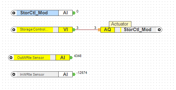

              As you can see the InOutWRte_SF is 8244 not something like 2, -1, 0, 1, 2, but the values are still as in my first post and the same as you have in the loxwiki.
              As well If I had a look to the StorCtl_Mod Sensor, which still is 0 instead of 3, which I write to the StorCtl_Mod.

                I looked into the Excel spreadsheet for the Gen24 Modbus values. Yes, there are some very different numbers published for the relevant actuators. Every sensor/actuator has a different Modbus address to the Fronius Hybrid. It appears Fronius has just added 40 to the relevant Hybrid value to define the Gen24 value. I attempted to attach the spreadsheet I'm referring to, but needed to change the file extension. Change it back to .xlsx.
                Gen 24 (all values +40 from Fronius Hybrid)
                WChaMax = 40356 (40355 in Lox Config),
                WChaMax_SF = 40372 (40371 in Lox Config),
                StorCtl_Mod = 40359 (40358 in Lox Config),
                InWRte = 40367 (40366 in Lox Config),
                OutWRte = 40366 (40365 in Lox Config),
                InOutWRte_SF = 40379 (40378 in Lox Config),
                MinRsvPct = 40361 (40360 in Lox Config),
                MinRsvPct_SF = 40375 (40374 in Lox Config),
                Fronius Hybrid
                WChaMax = 40316 (40315 in Lox Config),
                WChaMax_SF = 40332 (40331 in Lox Config),
                StorCtl_Mod = 40319 (40318 in Lox Config),
                InOutWRte_SF = 40339 (40338 in Lox Config),
                InWRte = 40327 (40326 in Lox Config),
                OutWRte = 40326 (40325 in Lox Config),
                MinRsvPct = 40321 (40320 in Lox Config),
                MinRsvPct_SF = 40335 (40334 in Lox Config),
                Zuletzt geändert von Tico; 09.05.2022, 23:22.

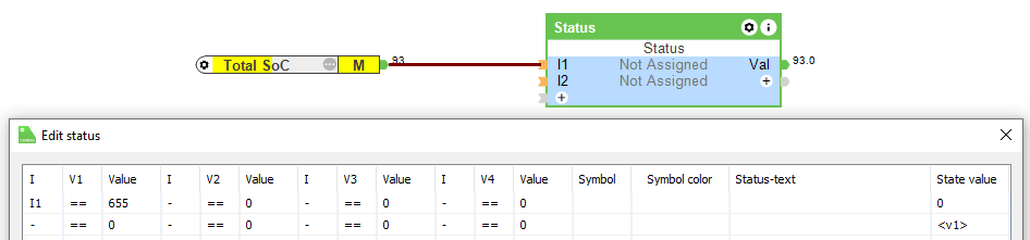

                      Ich habe jetzt in der dunkleren Jahreszeit das Problem das die Fronius-Batterie sich wohl abschaltet (das Display ist zumindestens aus) wenn die eingestellte MinSOC erreicht ist und dann ein Wert von 655 gemeldet wird. Also zeigt Loxone dann immer an das der Akku 655% hat. Kennt das jemand und kann man das irgendwie abstellen? Ich hatte immer gedacht das der Akku dann komplett leer ist und sich abschaltet aber ich habe dazu extra mal den minSOC auf 30% gestellt und sobald dieser erreicht wurde, passiert das oben beschriebene.

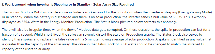

                        Paragraph (f) of the wiki has a work-around -

                          Danke das schaue ich mir an. Hatte ich wohl verpasst.

                          I also might have misread your question in that the battery percent is showing 655% (I answered for the inverter Production value). The same technique applies to just use a Status Block to filter out 655%.
                        • Triple-M
                          Triple-M kommentierte
                          Wie meinst du das mit dem Status Block? Wie sollte der aussehen?

                        Vergewissern Sie sich, dass der definierte Wert im Statusblock genau der Zahl entspricht, die Sie entfernen möchten (d. h. mit Dezimalstellen, falls vorhanden). Der Wert 655 kann manchmal auch als 655.4 oder 655.35 gefunden werden.

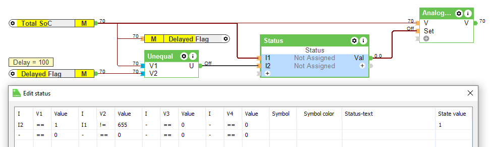

                          Danke. Wenn ich das richtig sehe dann wird 0% ausgegeben wenn die Batterie aus ist und 655 anzeigt aber in Wirklichkeit ist der SoC ja z.B. 30%, wie vorgegeben.

                        If you wish to have the 30% specified, here is another option using an Analogue Memory -
                        Klicke auf die Grafik für eine vergrößerte Ansicht  Name: Analog Memory.png Ansichten: 0 Größe: 26,4 KB ID: 367619
                        The Status Block creates a pulse on every value change, except if that value is 655. To create a pulse on a analogue value change, you can normally set the Delayed Flag to a delay of 1 or 2 cycles. However, when the pulse output is being assessed in a Status Block, I have found that the pulse length needs to be longer. So the Delayed Flag is set to 100 cycles.
