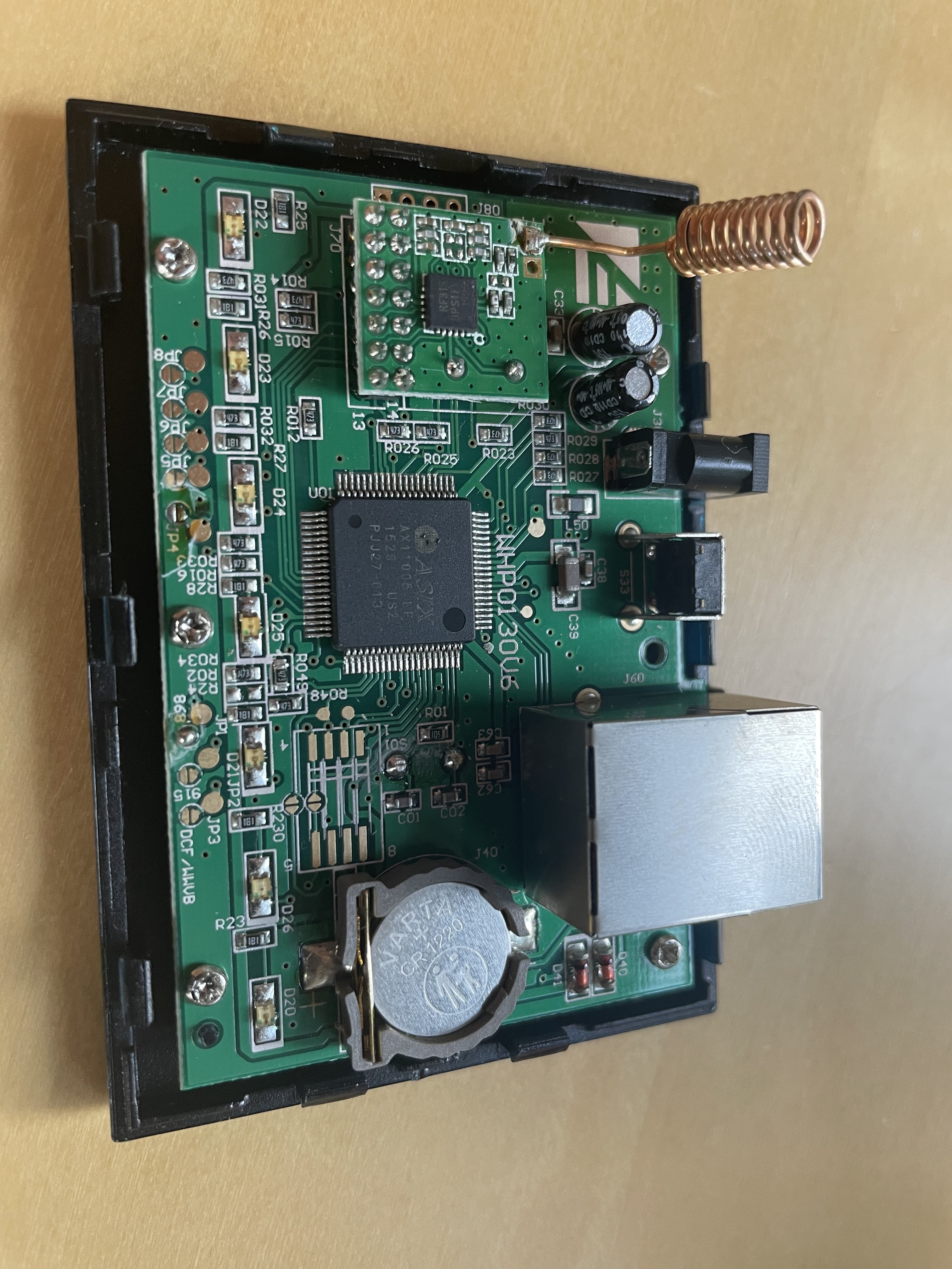

            Hallo, die neue Ausseneinheit mit bestehender Inneneinheit funktioniert bei einem Bekannten tadelos. Nun habe ich aber bei einer anderen WH2600 SE das Problem, daß die Werte welche ich abholen möchte mit eingefrorenen Werten von ungefähr vor 1-3 Wochen kommen. Bis ungefähre zu dem Zeitpunkt funktionierte die Station problemlos. Ein Austausch der Stützbatterie Inneneinheit oder Austausch Batterie Ausseneinheit brachte keinen Erfolg
            • hubertusmantel
              hubertusmantel kommentierte
              IP Adresse geprüft, Eingangsbefehle in Loxone mit dem Quelltext der Wetterstation geprüft. Zugang zu Webserver möglich und auch ersichtliche Änderungen in den livedata's Loxone bleibt gleich

            #308
            Das ist bei mir immer die Inneneinheit gewesen. Da hilft im normalfall ein reboot der innenstation. den kann man auch automatisch durchführen, hier zu finden im Abschnitt Reboot:

              Hallo hme0354, ja es ist die Inneneinheit, ein reboot:
              - Software (Programm)
              - Hardware (Spannungsversorgung)
              - Totalreset (Reset Taste hinten) mit Neukonfiguration
              ein Batterietausch der Inneneinheit (siehe Bild) zeigte auch leider keinen Erfolg

              #310
              Hallo hme0354,
              - Hardware --> Spannungsversorgung AUS / EIN vom Innengerät (mit Wartezeiten ca. 1-2 min) --> kein Erfolg
              - Totalreset --> Reset Möglichkeit hinten mit nachträglich erforderlicher Neukonfiguration --> kein Erfolg
              - Batterietausch der Inneneinheit --> Stützbatterie der Inneneinheit (siehe Bild #306) --> kein Erfolg
              Als letzte Maßnahme untersuchte ich nochmals den bereits von mir beinhalteten und deinerseits angedeuteten Software reboot --> Danke für deinen Input --> In "Virtueller Ausgang Befehl" fehlte mir die die rote gekenntzeichnete Zeichenfolge: "/msgreboot.htm" (vermutlich hatte hier der Kopierteufel zugeschlagen).
              - Software --> Mit Anstoß über Software wurden die Daten plötzlich wieder aktualisiert
              Also würde ich folgendes als Ergebnis werten:
              Ein Hardware Reset; Totalreset oder Stützbatterietausch Inneneinheit sind nicht mit dem Software reboot gleichzusetzen, da diese meinen Fehler nicht beheben konnten.
              Erst ein wirklicher Software reboot über den virtuellen Ausgangsbefehl hatte eine hoffentlich langfristige korrekte Funktion wieder gebracht.
