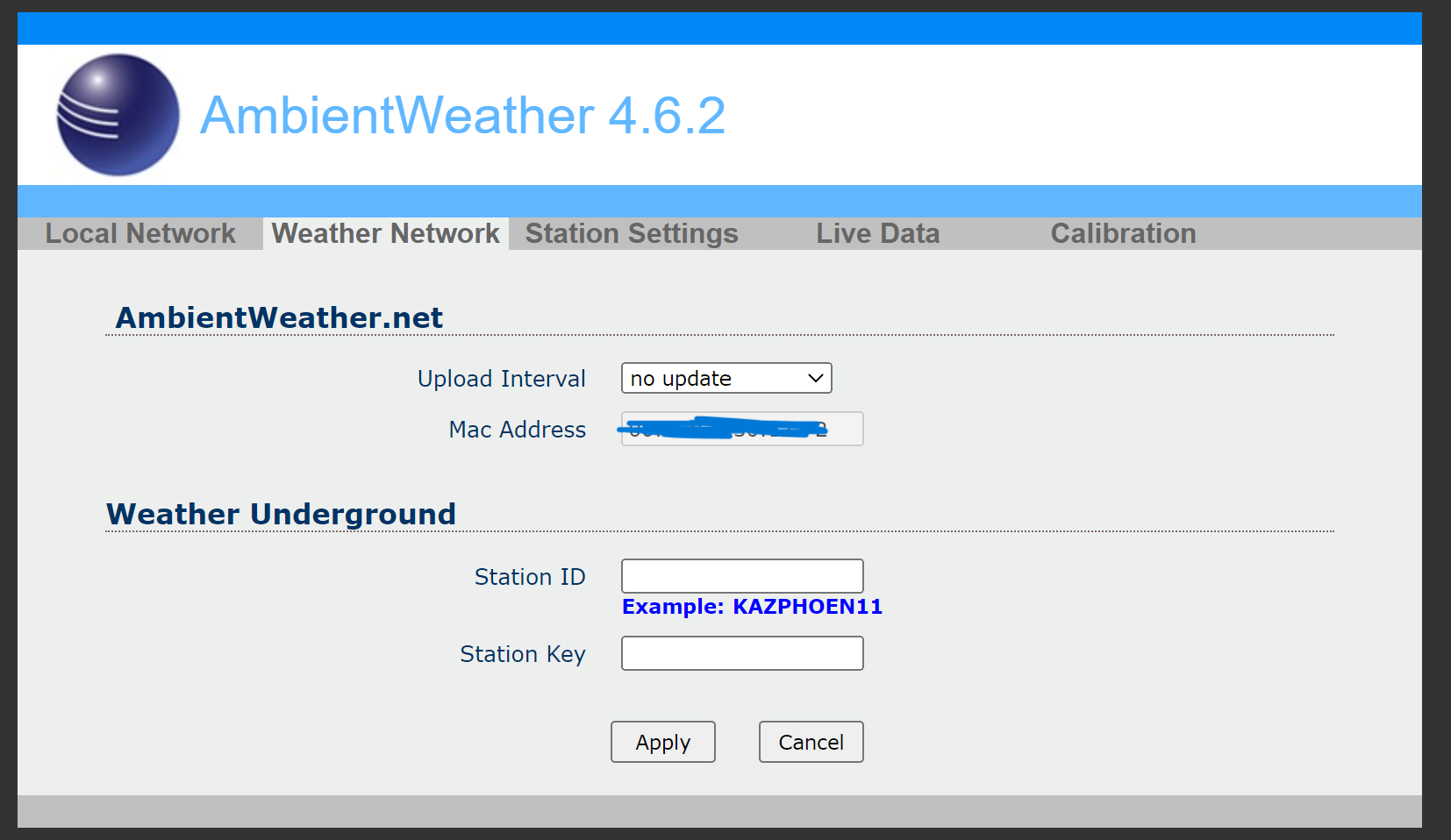

                    hab eine Frage bzgl. Customised Server:
                    Hab vor kurzem billig eine gebrauchte WH2600SE erworben, deren Basisstation ja nur per LAN eingebunden werden kann.
                    Habe bis jetzt aber leider keine Möglichkeit zum Eintragen eines Customised Servers gefunden (Firmware Version ist 4.6.2)?
                    Der LoxWiki - Beitrag im ersten Post funktioniert leider auch nicht mehr, hatte gehofft dass hier mehr dazu drinstehen würde:
                    http://www.loxwiki.eu:80/x/kAAp
                    Kann mir wer helfen was ich hier übersehe oder nicht checke?
                    Danke für die Hilfe und lg,
                    Dominik

                      Hi!
                      Ich fürchte, die alte WH2600 kann (hat) noch keinen custom server. Dafür kann aber deren Live-Seite abgefragt werden, was Gegenstand dieses Threads ist.
                      Die Links zum WIKI hatten sich zwischendurch bei der Umruestung auf das Cloud-WIKI geändert. Versuch mal den hier: https://loxwiki.atlassian.net/wiki/s...tId=1583088153
                      Vielleicht kann Christian Fenzl den Link im ersten Beitrag mal anpassen.
                      Oliver

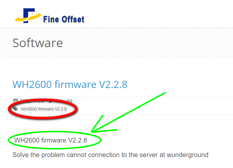

                          Hi!
                          Vor Kurzem (29.11.2022) hat Fine Offset ein Firmware-Update v.2.2.8 fuer die WH2600 ins Netz gestellt, weil es wohl Probleme mit Weather Underground gab:
                          Solve the problem cannot connection to the server at wunderground
                          Ich habe keine WH2600 und kann somit nicht sagen, ob diese Firmware tatsaechlich auch fuer die von Froggit vertriebene Station gilt.
                          Bei etwaigen Problemen waere es aber immerhin eine Moegilchkeit zur Problemloesung. Dem Bild nach scheint es jedenfalls zu passen.
                          Daher wollte ich nur mal darauf hinweisen ...
                          Nachtrag:
                          Klicke im ersten Satz auf Netz und auf der sich dann oeffnenden Seite bei FOSHK auf den Link wie im nachfolgenden Bild gruen markiert:
Ansichten: 694
Größe: 80,9 KB
                          Nachtrag2:
                          14.12.22: Sorry, gerade selbst nochmal probiert - aktuell ist die Firmware dort nicht mehr erhaeltlich. Ich kuemmere mich ...
                          Nachtrag3:
                          15.12.22: jetzt klappt der Download wieder
                          Oliver

                          #328
                          Perfekt, habe mich schon länger darüber geärgert, dass es nicht mehr funktioniert.
                          mit dem neuen Update läuft es wieder 1A

                            Hi!
                            Alisa von Fine Offset hat auf meinen Hinweis, dass die Firmware v2.2.8 aktuell nicht downloadbar ist, reagiert.
                            Leider kann sie offenbar aber nicht den Webauftritt reparieren und hat mir daher die Firmware per Mail geschickt.
                            Ich gehe davon aus, dass diese Datei demnaechst dort wieder downloadbar sein wird. Wer aber nicht warten will/kann, sende mir bitte eine PM.
                            Dann stelle ich die Firmware fuer die WH2600 fuer den Download bereit.
                            Oliver

                              Hm.......beim grün markierten Text klicken dann geht der Download......
                              Das rot markierte ist wohl ein 'Tag'
                              Klicke auf die Grafik für eine vergrößerte Ansicht  Name: wh2600firmwaredownload.png Ansichten: 0 Größe: 80,9 KB ID: 371105
